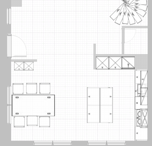

bin grade am Neuplanen. Mit Insel im Prinzip so wie jetzt nur halt noch eine Zeile unter den Fenstern...
Naja, mal sehen, ob ich mir die Arbeit umsonst mache. ;-)

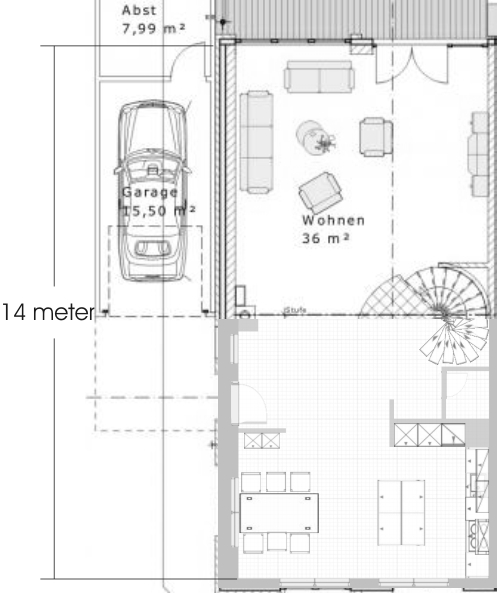

dann willst du die bodenhohen Fenster zur Spielstraße hin wieder als normale Fenster ausführen? Auch eine Möglichkeit, zumal man dahin ja wohl eh nicht raustreten wird.
o_ton
184
AW: Messeküche - Fluch oder Segen
Hi Andrea,
also ich verstehe gar nicht, wie ihr auf 30m2 kommt? Die eigentliche Küche liegt in ungefähr 5,5mx4m und das sind 22m2; und wieso nur 1m Arbeitsfläche? was ist denn mit der anderen 2,8m Seite der Insel? Seit wann ist eine Theke Sperrgebiet für diverse Arbeiten?
LG o_ton
o_ton
184
Also wisst ihr was, so langsam überschreitet ihr gewisse Grenzen. Woher willst Du denn wissen, was für uns am besten ist? Du kannst gerne Tipps geben und sachlich eingehen, aber über das Leben anderer zu spekulieren geht zu weit.
55.769
Hallo O-Ton,
aktuell vermittelst du hier nicht den Eindruck, dass du gerne, öfter oder auch schon mal aufwändiger gekocht hast. Der gute Meter Arbeitsfläche als Hauptarbeitsfläche ist ja nun mal Fakt. Und, immer um die Insel rumlaufen ist nicht das, was ich als ergonomisch betrachte. Dann kommen dazu die doch recht weit entfernten Gerätewände, wie z. B. fast 2 m Spüle/Müll Richtung Spüma.
Und, der für die Küche vorgesehene Raum ist lt. deinem Plan:
nun mal rund 6,2 x 5m ... und das sind gut 30 qm.
Wenn übrigens die Thekenseite mit 4 Stühlen bestückt ist, dann hat man zum Arbeiten auch immer Wegräumaktionen zu leisten, da einen ja dann die Stühle stören.
Weiter oben hatte ich mal nach dem Esstischkonzept gefragt ... 2 Essplätze? Einer im dann kleineren Wohnzimmerbereich?
Es erscheint vieles gewollt, aber nicht gut durchdacht. Was sagt denn euer Architekt zu den ganzen Ideen?
18.402
Hallo o-ton,
auch wenn es manchmal ein wenig spöttisch zugehen sollte, wollen euch dennoch alle nur helfen über sowohl grundlegende, als auch spezielle Dinge nachzudenken. Da jeder dafür einen Teil seiner Freizeit opfert würde ich empfehlen nichts davon persönlich zu nehmen, sondern die durchaus berechtigten Hinweise zwischen den Zeilen anzunehmen.
Falls ihr am Ende doch euren Entwurf umsetzen solltet, habt ihr wenigstens alle anderen Möglichkeiten durchgespielt, was auch ein Gewinn ist.
o_ton
184
Das stimmt, oft koche ich nicht - wenn aber, dann sehr gerne. Du wirst es vielleicht nicht glauben, aber unsere aktuelle Küche hat die Maße 160x360. Vielleicht sind wir so traumatisiert, das wir in eine große Küche wollen.
Dort kochen wir beide (auch mal für Gäste, aber höchstens 4) und haben mitsamt Spüle und Kochfeld 2,8m, davon 70cmx60cm (!!) Arbeitsfläche. Das ist natürlich wirklich wenig, aber wir sind es mittlerweile anders nicht gewohnt. Vielleicht habt ihr recht und wir werden uns später mehr und mehr Arbeitsfläche wünschen. Meine Frau und ich sind der Meinung, dass 4 Stühle hinter der Theke schon zu viel sind.
z.Zt. planen wir 2 Essplätze - einen kleineren für die Familie, wobei der kleine Tisch in der Alnozeichnung nur andeuten soll, das da ein Essplatz hinkommt. Wir fanden Andreas Idee bis jetzt am besten, nämlich eine Bank mit Tisch und Stühlen.
Dem habe ich noch gar nix gezeigt, ich denke so wie er das auch in der Grundrisszeichnung angedeutet hat, so wäre auch seine Richtung.
Wir werden uns noch mal hinsetzten und alles durchsprechen - meine Frau entscheidet nämlich auch jeden Schritt mit (nicht das ihr denkt ich plane mir alleine den Wolf)
LG o_ton

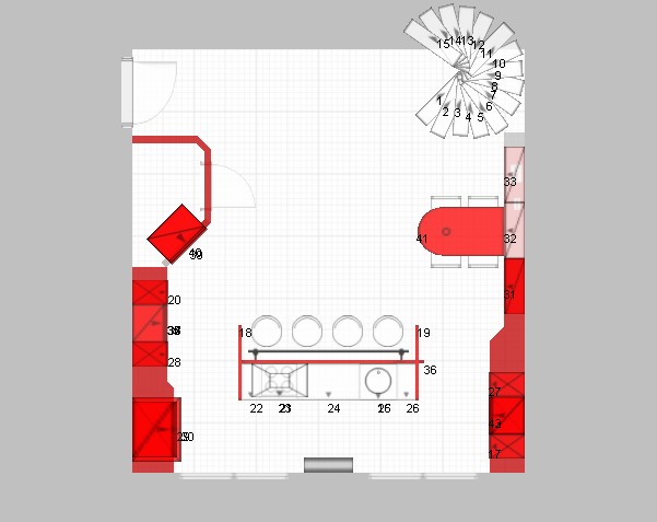

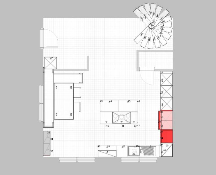

Meine neue Küche hatte auch nur 30 cm links vom Kochfeld und gut 40 cm rechts vom Kochfeld bis zur Spüle. Jetzt steht im selben Raum ein 2-Zeiler.
Alt:
NEU:
Wenn, dann scheint ihr ja auch gerne zu zweit zu kochen. Das sollte man bei der Ablaufplanung auch berücksichtigen.
Zu den Essplätzen ... so wie jetzt der Tisch angedacht ist, egal ob mit Bank oder Stühlen, empfinde ich ihn als Katzentisch. An der Wand neben der Treppe ... kein freier Blick und irgendwie am Rand des Geschehens. Andererseits denke ich, dass ein angemessener Tisch von ca. 100x200 cm im Wohnbereich euren Wohnbereich total einschränken wird.
Von daher solltet ihr wirklich nochmal überlegen, Essen und Kochen beieinander zu lassen.
Wenn im Sommer gegrillt wird, wird auch mit hoher Wahrscheinlichkeit auf der Terrasse gegessen, ansonsten dürfte es dafür verschmerzbar sein, wenn man Grillgut mal 7 m weiter trägt.
Vergleicht nochmal die Bereiche:
Meine Variante 1
Meine Variante 2
bzw. im ganzen Grundriss
17490d1258451687t-messekueche-fluch-oder-segen-o-ton_20091106_variante2_grundrisshaus.jpg
Eure aktuelle Variante:
Wenn ihr einen Esstisch im Wohnbereich plant, habt ihr denn da auch schon mal eine Raumplanung gemacht? Was für eine Art Sofa, Schrank-/Medienwand usw.

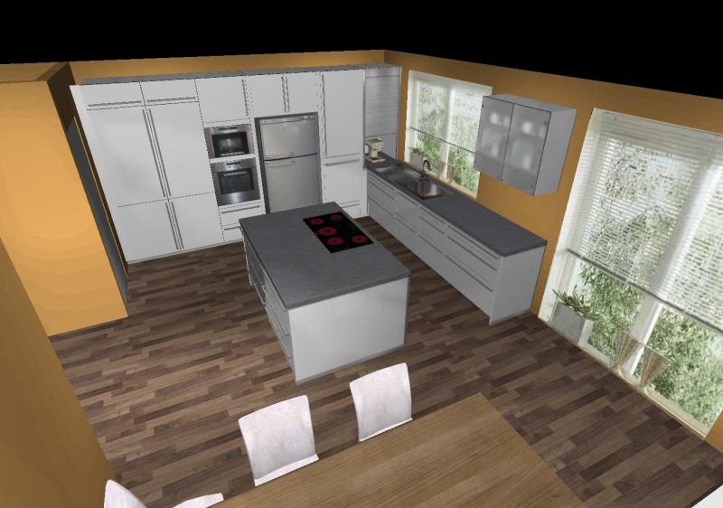

Mein Favorit ist bisher Kerstins Variante 2.
Die ist offen und dennoch ein wenig abgetrennt.
Die Hauptarbeitsbereiche sind zusammenhängend und der Esstisch in unmittelbarer Nähe.
Kerstin, kannst du evtl. davon nochmal die Perspektiven generieren?
55.769
Michael,
die Variante ist auch mein Favorit ;-) --> Perspektiven.
Allerdings ist jetzt wohl ein SbS gewünscht, da müßte man noch mal umarbeiten. Wg. der Öffnungsrichtung paßt der nicht so schön in die Funktionswand ... und überhaupt er könnte besser solo stehen.

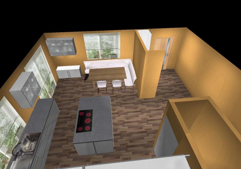

Meine Güte, was geht denn hier ab?!?! Da plant man mal ein paar Stündchen und schon gehts fast :knuppel: zu... *kopfschüttel*
OK, dennoch hänge ich hier mal meinen Vorschlag dran. Kann sein, dass der Euch zu neubacken wirkt, o-ton. Wobei der Essplatz ja gar net so riesig ausfallen muss. Stell mir das auch ganz nett vor mit einem kleineren Tsich für max. vier Personen (oder zwei 90x90 zum zusammenschieben) und dafür die Hängeschränke unten ein wenig länger unters Fenster rüberzuziehen. Mit dem großen Tisch bräuchtet Ihr evtl. gar keinen mehr im Wohnzimmer. Vorerst.
Auftielung bei mir:
- Neben der Eingangstüre, sofern sie denn nu da hinkommt, einen Garderobenschrank und eine Nische für Garderobe + Schuhe usw.
- Gegenüber eine Mini-Abstellkammer, damit man so "grobe" Sachen wie Staubsauger und Getränkekisten immer in Reichweite hat. Oder als Vorratskammer mit Gefriertruhe denkbar.
- Dann die Gerätewand mit hier mal zwei Vorratschränken, dann Backofen+Mikro (kann ja auch alles anders aufgeteilt und bestückt werden)
- den SBS mit Drehtürenschränken drüber (evtl. tiefenreduziert). Dann eine hochgebaute SpüMa. mit Drehtürenschrank drüber.
- Totes Eck mit Aufsatzschrank.
- Spülenzeile hier auch nur beispielhaft, halt mal um die Ausmaße zu demonstrieren. Platz für einen Hängeschrank (Schiebetüren z.B.?)
- Insel zum Kochen aber ohne Theke. Wäre hier bei dem großen Esstisch wohl unnötig.
- Deckenkoffer hab ich mal nicht gebaut, sollte aber schon sein, statt der Inselhaube, find ich.
Die Sitzecke soll hier aus Leder sein. Kann man zusammen mit den Wandhängern sicher auch ganz stylisch was draus machen.
Eigentlich wollte ich noch Schiebetüren einplanen. Dafür müßte der Durchgang zum Wohnzimmer aber etwas schmaler sein. Und der Zugang zum Abstellkämmerchen evtl außen an der Schmalseite. Dann könnten zwei Glasschiebetüren in der Küche an der Wand(hinter der Sitzbank) langgleiten. Oder in der Wand jeweils verschwinden.
Sodele, ich mach jetzt Feierabend. Sorry Kerstin, falls ich mich zu sehr an Deine Planungen angelehnt haben sollte... Aber irgendwie finde ich so eine Aufteilung am vernünftigsten.
Ach ja: denke, ein bodentiefes Fenster reicht hier aus, zumal ja um die Ecke nochmal eines dazukäme. Müßte dann ein Ostfenster sein, das wäre morgens sicher ganz nett.
Grüßle
Andrea

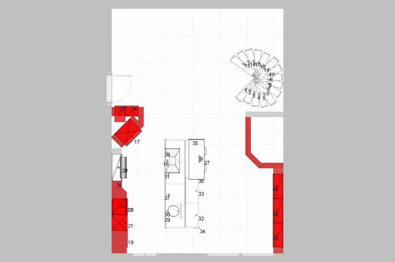

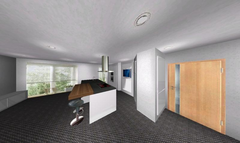

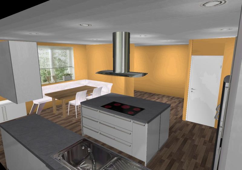

erstmal möchte ich allen danken, die mir bis hierher immer ihre Anregungen übermittelt haben. @andrea :dance: kein Problem, war auch etwas gestresst wegen der Küchenplanung .
Jetzt haben wir uns eure Ratschläge mal zu Herzen genommen und auch eingesehen, daß alles vielleicht doch ziemlich zu weit voneinander weg ist.
Um es in Stichworte zu fassen:
  • Wir haben beschlossen, daß uns die Arbeitsfläche auf der Insel reicht
  • Am Eingang der Schrank stellt die Garderobe dar
  • Neben der Treppe haben wir nun eine Abstellkammer eingeplant
  • Das Gäste WC bleibt unten direkt neben der Treppe - finden wir irgendwie besser
  • Ein SbS ist wieder hinfällig, dafür ein 70cm Solo-Kühlschrank
  • Platz für Küchengeräte ist in dem Bereich zwischen den Seitenschränken eingeplant, wird aber seperat bestellt (nicht über Küchenstudio )
  • Es ist auch ein Essbereich in der Küche eingeplant, als Bank-Tisch Kombination, wie es vor dem Fenster schon angedeutet wird (Treppenseite)
Und hier die Dateien:
  • Richtige Datei.KPL
  • Richtige Datei.POS
55.769
Hallo O-Ton,
finde ich ganz klasse, dass du dich hier wieder meldest :clap:Auf Anhieb sieht das schon mal viel besser aus ;-). Jetzt habe ich gerade leider wenig Zeit, um mir das genauer anzusehen, aber bestimmt heute Abend.
