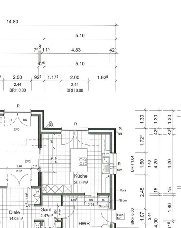

Hallo Zusammen,
ich habe bereits einige Zeit hier im Formum mitgelesen und mich nun auch dazu entschlossen, meine künftige Planung hier zur Diskussion zu stellen.
Ich koche sehr gerne, von daher ist mir die Küchenplanung wichtig, wenngleich wie so oft das Budget der Angelegenheit und freien Planung leider einen Strich durch die Rechnung macht.
Da man aber ja über vielfältige Stellschrauben die Chance hat, den Preis mit zu gestalten, geht es mir hier eher um die grundsätzliche Frage des Grundrisses bzw. des Layouts der Küche.
Wir haben nämlich das "Problem", dass unsere Küche an jeder Seite eine Öffnung hat, was zwar hell und praktisch, für die Küchenplanung aber eher schwierig zu lösen ist. Daher ist die beigefügte Planung eigentlich die, die jedermann bei diesem Grundriß sofort einfällt. Irgendwie überzeugt sie mich aber nicht. Also hoffe ich auf Impulse, um vielleicht etwas völlig anderes zu machen ?
Um den Grundrißausschnitt zu ergänzen sei angemerkt, dass sich oben der Garten befindet, links schließt das Wohnzimmer mit Schiebetür an, unten der HWR und rechts die Auffahrt.
Leider habe ich es mit dem ALNO Planer nicht besser geschafft, den Entwurf nachzustellen, den wir bereits mit einem Studio entworfen haben. Wir planen in jedem Fall einen Fliesenboden, die Küche selbst soll entweder weiß mit Holzarbeitsplatte oder weiß mit schwarzer Granitarbeitsplatte werden.
Wie gesagt ist mir aber vor allem der Grundriß wichtig. Aktuell ist auch geplant, die Hochschränke einzubauen, dass kommt mir dann alles aber etwas mächtig vor?
Von der Geräteauswahl her sind wir flexibel, einzig ein Induktionskochfeld, ein großer integrierter Kühlschrank, ein Dampfgarer, Spülmaschine und eine Einbau-Mirkowelle sind gesetzt. Aus Kostengründen verzichten wir wohl auf eine Einbaukaffeemaschine, muß man sehen wo wir landen.
In der Küche sollten die wesentlichen Dinge Platz finden, also sämtliche Küchengeräte, Gewürze etc. und eine Grundauswahl an Vorräten, der Rest kommt/kann aber in den HWR.
Insgesamt sind uns die Fronten etc. nicht so wichtig wie gute und moderne Geräte.
So, falls Ihr weitere Information benötigt oder weitere Fragen habt, meldet Euch gerne!

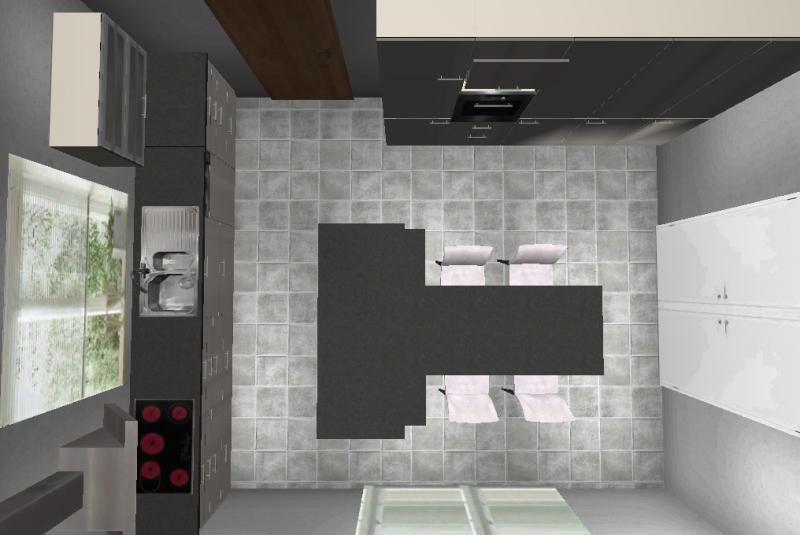

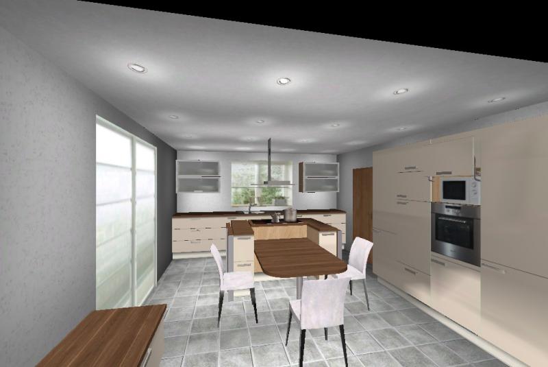

klar, gerne, hatte ich eigentlich eben auch bereits auch ausgewählt, vielleicht klappt es jetzt.
Ich habe bei der Farbauswahl aber irgendwie nicht den richtigen Ton getroffen. Auch die Tischgestaltung ist "Freihand". Im Idealfall soll das alles natürlich handwerklich ansehnlich ineinander über gehen.
Teilweise habe ich auch gesehen, dass es Inseln mit einer Aussparung gibt, in die man dann seinen bestehenden Tisch stellen kann. Aber eine direkt angebaute Lösung dürfte insgesamt sicher netter aussehen.
Vielleicht kann man die gesamte Insel auch quer stellen um dann beim Arbeiten in den Garten schauen zu können ?
Viele Grüße
wolf5555

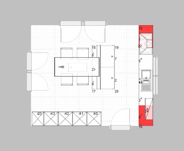

So ich hab mal versucht.
Tisch in Arbeitsplattenoptik, der einfach an die Insel "angedoggt" wird. Bei Bedarf, z.B. Evends kann der Tisch beiseite gestellt oder gedreht und so als Buffet genutzt werden.
Kochfeld in Wandzeile integriert
Die Platte der Insel ggf. breiter. Ist der Tisch beiseite gestellt, könnten so herrliche Kochorgien veranstneuet werden (alles schnibbelt an der Insel)

Sigi, gefällt mir gut die Idee mit dem wegdrehbaren Tisch :top:
Wolf ... Arbeitshöhe 90 cm? Ist das ermittelt oder mal so eben Pi mal Daumen geschätzt? Ich habe mit 180 cm Größe 97 cm Arbeitshöhe.

Was soll eigentlich in den ganzen Hochschränken untergebracht werden? Was kann in den HWR ausgelagert werden? Wäre die Türposition zum HWR noch verschiebbar?
Ist die Brüstungshöhe des planrechten Fensters noch frei wählbar?
Die Verschiebefragen sind nur mal so .. noch ganz ohne konkrete Idee.

@Sigi: Wenn ich Deine Planung im Alno -Planer öffne, erhalte ich Fragezeichen bei einigen Details, dem Herd und auch den Schränken in der Insel? Wahrscheinlich haben wir unterschiedliche Versionen ? ist ja nicht tragisch, kann ja auch so sehen, was gemeint ist ;-)
Die Planung steht leider jetzt schon, die Tür zum HWR haben wir bereits mehr in die Ecke verschoben um die Wand nicht so zu zerteilen.
In den Schränken ist bisher der Kühlschrank und vier Einbaugeräte geplant, also Backofen , dampfgarer, Mikrowelle und Kaffeemaschine und dann eben Stauraum.
Bei der Spüle muss ja auch noch der Geschirrspüler untergebracht werden, so dass insgesamt soviel Platz nun auch nicht da ist. Den kann man ja auch eigentlich nicht genug haben ;-) Aber klar, diese massive Wand ist schon recht präsent? Vielleicht kann man auch mit kleineren Schränken arbeiten? Aber die Geräteoptionen geben da ja schon einiges vor.
