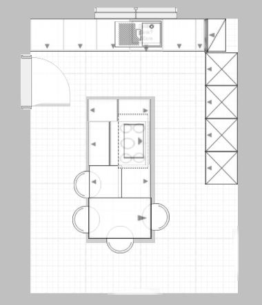

wir bauen gerade ein Einfamilienhaus und sind langsam an der Küchenplanung angekommen.
Ich habe schon jede Menge in diesem Forum gelesen und finde es toll.
Wir waren schon in Küchenstudios und haben zusammen einen Vorschlag ausgearbeitet, jetzt würde ich ganz gerne noch die Meinung, Vorschläge und Änderungen von euch haben.
Es soll wahrscheinlich eine Häcker Systemat Grifflos mit weißen Hochglanzfronten auf der einen Seite und Holznachbildung auf der anderen Seite werden. Wir wissen nur noch nicht ob es Lackfronten werden sollen, was findet ihr besser mit Kindern?
Die Hochschränke werden eingekoffert. Wir haben uns statt einem Side by Side für einen Einbaukühlschrank entschieden. Liebherr ICBN 3366 Premium. Ein getrennter Gefrierschrank kommt noch in den Hauswirtschaftsraum.
In den Rolladenschrank soll Mikrowelle und Kaffevollautomat untergebracht werden.
Die Arbeitsplatte ist die Nero Assoluto patiniert, als durchgezogene Fensterbank .
Über der Insel soll eine Deckenabhängung mit Deckenlüfter hin. Beim Deckenlüfter wurden uns ein Siemens Umluft Deckenlüfter und auch ein Homeier Deckenlüfter empfohlen. Was haltet ihr von beiden, oder vielleicht doch was anderes??
Hab ich noch was vergessen?

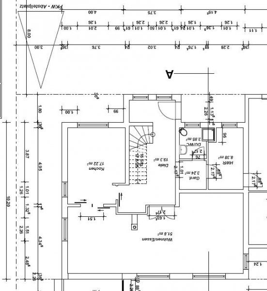

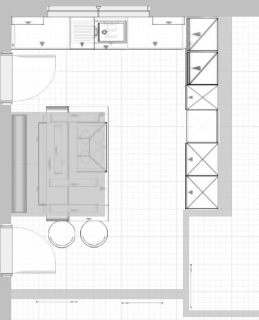

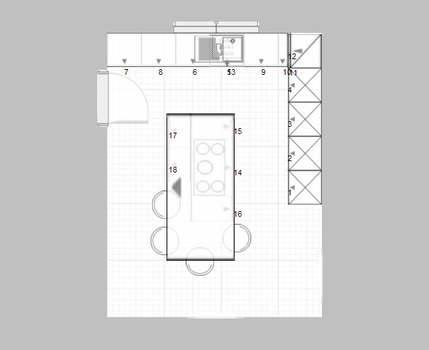

Ich habe mal den Gesamtgrundriss gedreht, damit die Ausrichtung zu deinem Alnoplan paßt.
Welcher Grundriss stimmt denn? Alnoplan oder die Variante vom Gesamtgrundriss mit den Schiebetüren und der Nische planrechts?
Ist Wasser wirklich nur noch an der planoberen Wand möglich?
Die Terrassentür ist in deinem Alnoplan ja auch anders als im Gesamtgrundriss .. ist die noch frei schiebbar? Was ist mit dem Fenster?
Um mit deinem Alnoplan weiterzuarbeiten mußt du beide Alnodateien (KPL und POS) einstellen --> Alnohilfe Kapitel 3

Hallo Kerstin, vielen Dank fürs Drehen, ist so natürlich besser Nachverfolgbar.
Der Gesamtriss stimmt in soweit mit den Raummaßen und den beiden Schiebetüren. Die Balkontür ist noch frei positionierbar, die Fenstergröße habe ich mit 1,50m abgedacht und ist noch frei nach Rechts oder links schiebbar.
Die Wand an der Schiebetür Richtung Esszimmer könnte noch ca 50cm Richtung Esszimmer verschoben werden.
Wasser ist nur noch an planoberen Wand möglich.
Die Pos Datei haben wir gestern nirgends gefunden, reichen wir nach sobald diese irgendwie auffindbar ist

Ich bin nochmal auf die Suche gegangen nach der POS Datei. Ich hoffe das stimmt jetzt alles so :-).

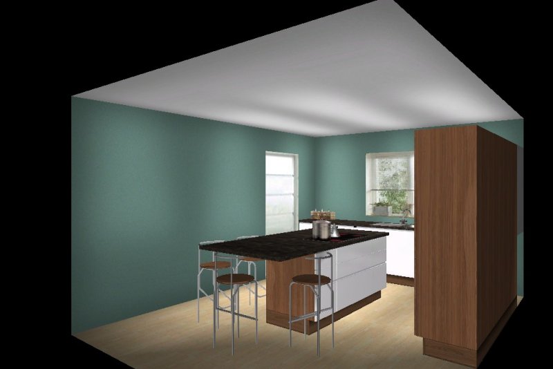

Ich finde die Insel zu klein, um die Vorteile davon zu nutzen. Schnibbeln, Teigausrollen, usw. wird wahrscheinlich in der Spülenzeile stattfinden... Das ist schade, denn es ist toll, an einer Insel arbeiten zu können.
Außerdem ist es für das Kochen mit Gästen sinnvoll, ausreichend Arbeitsfläche zu haben. Wie soll das in deiner Planung funktionieren? Auf der Inselrückseite kann niemand stehen, weil dort der Tisch angedockt ist... Im Küchenbereich, wird man sich schnell auf die Füße treten, wenn sich mehrere dort tummeln.
Warum in der Küche einen vollwertigen Essplatz, wenn gleich neben an, nur ein paar Schritte entfernt, ein weiterer Essplatz vorhanden ist? Die Bank wird ohne Rückenlehne recht unbequem werden, auch wenn Sitzkissen eingelant werden. So steil sitzen zu müssen, ist ungemütlich.
Ich habe mal auf die Schnelle, die Insel gedreht und Plätze in Arbeitshöhe eingeplant. Dies ist vorerst nur eine Stellprobe, hab versehentlich auch die falschen Schränke erwischt....*rose* Den Kochfeldschrank habe ich übertief geplant, 40er Unterschränke gibt es bei Häcker leider nicht in übertief, darüm habe ich auf der Inselrückseite, hinter diesem Schrank einen 50cm tiefen Unterschrank mit Auszügen vorgesehen.
Die Schiebetürenwand zu verschieben, wäre bei dierser Planung von Vorteil. ...zumindest sollten die Schiebetüren außerhalb der Küche laufen.

Die Stühle sind ja nicht in Barstuhlhöhe, sondern nur leicht erhöht. Es gibt auch wirklich bequeme, ihr solltet das einmal testen.
Stelle dir mal einen Kasten an die Wand und setze dich darauf. Du darfst dir auch gerne ein Kissen in den Rücken legen, bequem wird es trotzdem nicht, weil die Rückenlehne viel zu steil ist.
Ihr werdet die Küche die nächsten 20 Jahre benutzen, die Kinder sind ruck zuck groß...;-) Dann werden sie es richtig klasse finden, auf solchen Stühlen sitzen zu dürfen. Bis dahin könnte ein Sitz, der an die APL geklemmt wird, behilflich sein... Klick

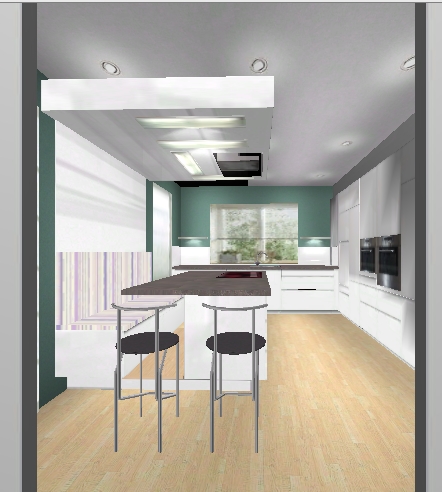

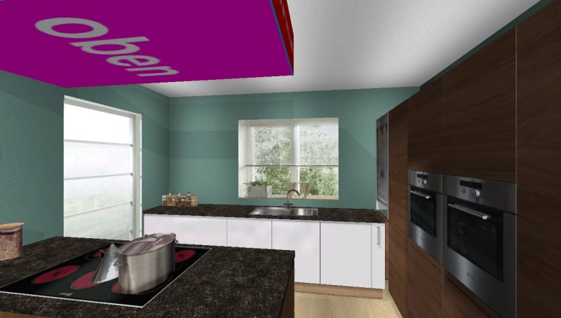

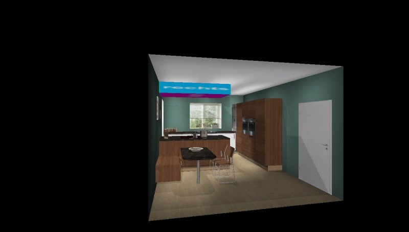

Ich hab den Plan nochmal überarbeitet.
45 cm übertiefer Unterschrank
100 cm Übertiefer Schrank mit Kochmulde
Von der Rückseite hab ich mal 2 60 cm Vitrine Schränke eingesetzt.
Ich hab leider die Deckenabhängung mit dem Deckenlüfter gelöscht und weiß nicht wie ich da wieder einen hinkriege. Die Wand mit den Hochschränken habe ich auch eingekoffert angedacht.
Den Rollo Schrank in voller Tiefe, damit ich da auch eine Mikrowelle und ein Kaffeautomat unterkriege.

AW: Küchenplanung für unser Neubau
Bei Häcker gibt es die übertiefen Unterschränke glaub erst ab 60cm. ...mein 40er ging jededenfalls nicht übertief. :(
Du könntest im Hochschrank , einen erhöhten GSP unterbringen, darüber eine Mikrowelle hinter einer Lifttür. Im Rolloschrank fände ich sie ein wenig unpraktisch untergebracht.
Dann könntest du in der Spülenzeile die Unterschränke anders aufteilen, breitere Schränke einplanen und auch den Müll unter der APL nicht vergessen, das ist sehr praktisch. *kiss*

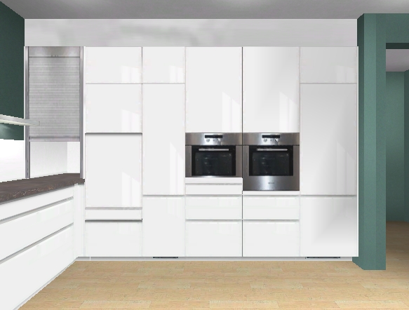

Geschirrspülmaschine hochgesetzt finde ich auch toll, habe aber im Alno Planer bei den grifflosen Hochschränken, keinen gefunden wo ich einen Geschirrspüler unterkriegen kann. Und auch nichts mit einer Lifttür für die Mikrowelle. Gibt es auch Lifttüren bei der grifflosen Küche?
würdet ihr bei der Spülenzeile statt den Türen mit den Innenauszügen, normale Auszüge besser finden? Ich fand das optisch mit den Türen ganz schön.
Findet ihr eigentlich nicht, das die planlinke Wand jetzt so leer aussieht? Vielleicht sollte ich doch nochmal was ohne der Kochinsel ausbrobieren. Was denkt ihr?

Ich find Innenauszüge unpraktisch weil man immer 2 Handgriffe hat. Tür auf, Innenauszug raus.
Bei einem Auszug ast du alles in einem Rutsch erledigt.
Ich würd auch die GSP hoch bauen, die Mikrowelle in ein Klappfach stellen und auf den Rolloschrank verzichten.
Mir sind die Dinger zu Anfällig.

meistens geht mehr, als im allgemeinen in den Prospekten und Listen gezeigt wird, also hochgebaute GSP und Lifttüren für Mikrowellen haben die meisten Hersteller auf für Grifflos im Programm.
Drehtüren, selbst mit Innenauszügen würde ich mir in Unterschränken nicht ohne Not antun! Bei grifflos gehen ja eh nur max 4-5 Auszüge und das ist imho schlicht genug (ich selber habe sogar Stangengriffe :cool:, bin da also schmerzfrei).
Mikro im Rolloschrank über der APL ist schlicht gefährlich, sie würde ja wahrscheinlich über den KVA kommen (umgekehrt wäre dann der KVA das Gefahrenpotential) und wenn man sich dann überlegt aus der Höhe mal einen Teller heiße Suppe raus holen zu müssen... lieber nicht. Oder ein Becher Milch, welche sich auch schon mal gerne noch beim raus holen überlegt über zu kochen... auch nicht ;-)
Unbequem ist es außerdem und das muss bei einer großen Küche ja wirklich nicht sein.

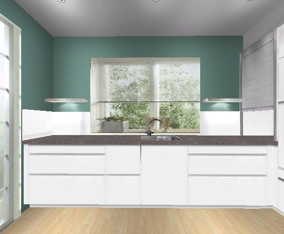

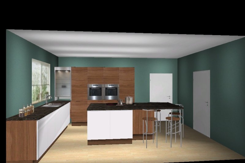

Ich habe mir das jetzt mal folgender Maßen vorgestellt:
Angefangen planoben von links nach rechts
Auszugschrank 120 cm
Mülltrennsystem unter der Arbeitsplatte 50 cm ?? oder reicht auch kleiner?
Spülenunterschrank 50 cm
Auszugschrank 100 cm
Jetzt sind die Unterschränke nicht besonders symetrisch, würde mir besser gefallen wenn alles ein Bild hat, aber ich weiß nicht wie ich das anders hinkriege...
Die Hochschrankwand angefangen oben rechts:
Rolloschrank für KVA in voller tiefe
Hochschrank mit hochgebautem Geschirrspüler und einer Lifttür für die Mikrowelle
Vorratsschrank mit Innenauszügen
Hochschrank für Backofen
Hochschrank für Dampfgarbackofen
Hochschrank für EinbauKühlschrank
Kochinsel:
Auszugschrank 50 cm
Unterschrank für Induktionskochfeld 100 cm
Auszugschrank 50 cm
Von der Inselrückseite vielleicht einfach Schränke mit Türen
Ich finde nicht so schön das unter der Arbeitsplatte bei den Hockern der Platz so leer ist.
Kann man da nicht irgendwie Schränke unterkriegen?

Freier Platz unter der APL ermöglicht, dass man dort sitzen kann ... wo willst du sonst mit deinen Beinen hin?

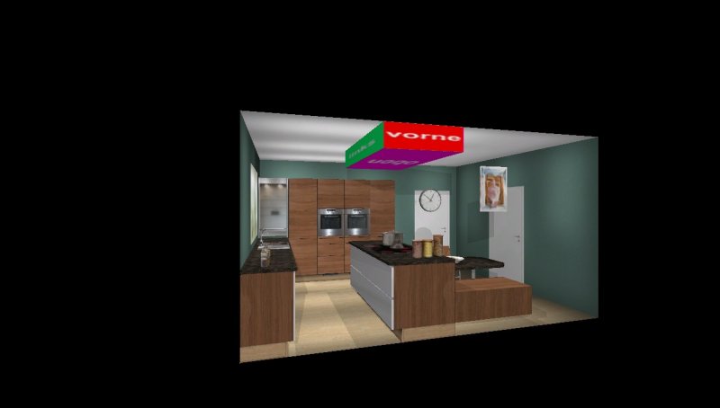

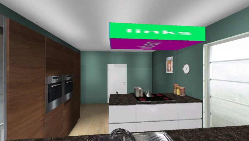

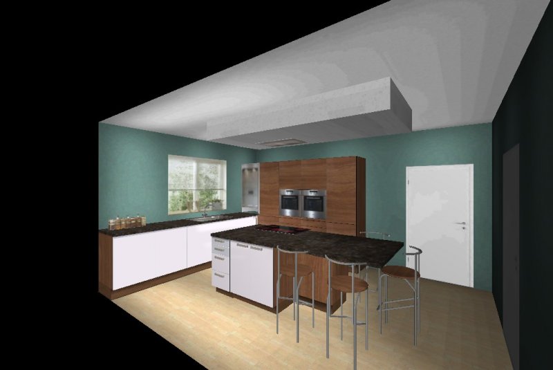

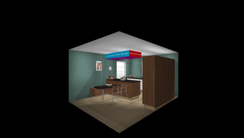

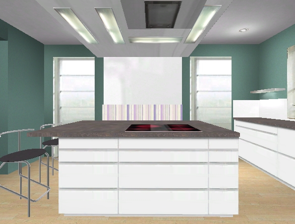

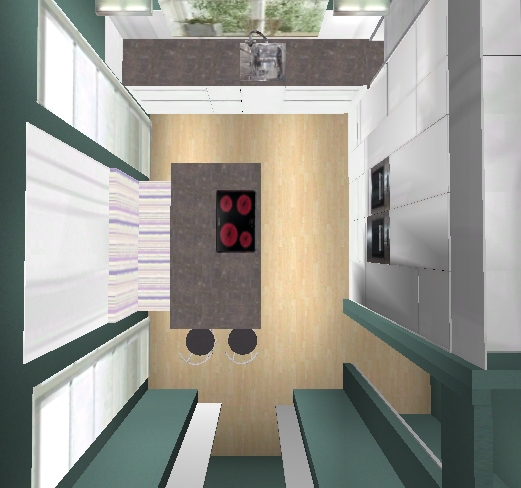

Ich habe mal noch etwas geschoben.
Baulich würde ich rechts den Stummel nur gerade so lang machen, dass er knapp 60 cm ist, damit rein die Schränke quasi verschwinden.
111657d1368438514-kuechenplanung-fuer-unser-neubau-calla_20130513_gesamtgrundrissgedreht.jpg

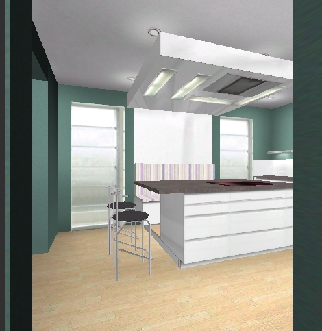

Ich hatte das mit deiner Doppelflügeltür noch nicht gelesen... bei mir sind es jetzt 2 Einzeltüren ca. 95 cm geworden.
Ich habe die Insel jetzt mehr planlinks gesetzt und eine Art moderner Truhenbank. Zwischen Bank und Unterschränken in Sockelhöhe ein Podest, das oben auch den Bodenbelag hat.
Die Insel aus 30er, 80er und 60er jeweils in Übertiefe. Und nach planunten etwas Plattenüberstand für 2 Sitzplätze.
So geht es in gerader Linie zur Spüle planoben und der Raum wirkt auch großzügiger, wenn man von Flur oder Essbereich kommt.
