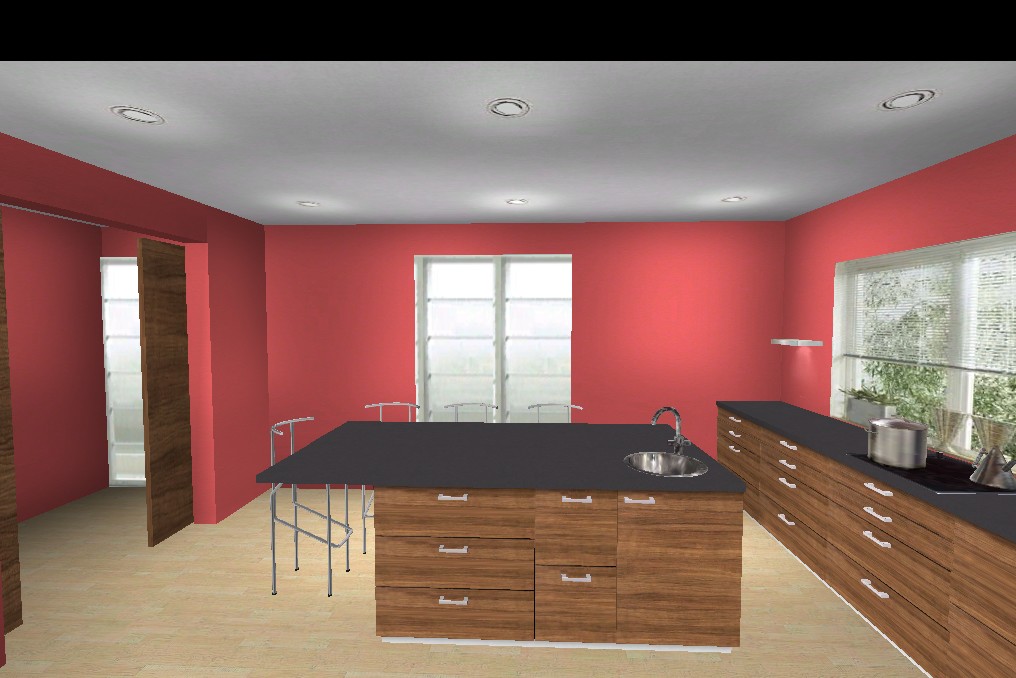

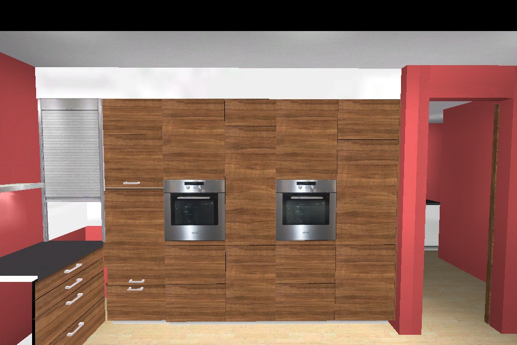

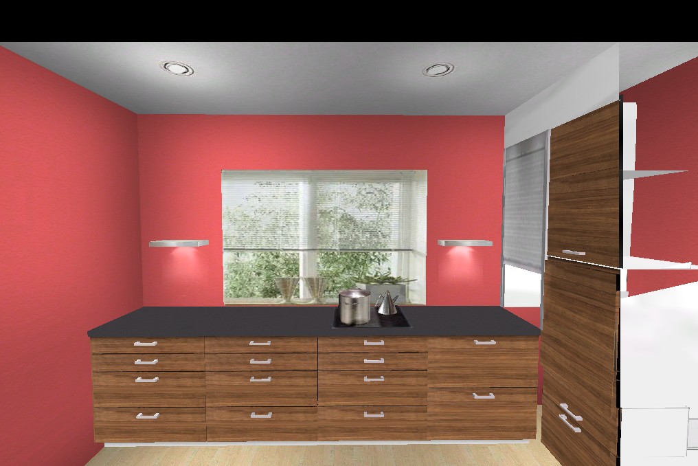

Ich hab im Alno Planer nochmal alles angepasst.
An die Fensterseite habe ich jetzt 4 80er Schränke gesetzt, davon den rechts vom Kochfeld mit 2 großen Auszügen...für Ölflaschen und hohe Sachen (oder doch zu groß für Ölflaschen? Eigentlich würde ja ein 40er reichen)
Ist die Position des GSP ok? Ich komme dann halt nur von einer Seite dran.
Je länger das alles noch dauert, desto mehr fallen mir irgendwelche Sachen auf :-\
Meint ihr das passt jetzt so? Wenn euch noch was auffällt, bitte melden ;-)

Ich würde anstelle des Unterschrankes 3-3 einen mit der Aufteilung 1-3-2 nehmen. (Konnte der Küchenhersteller direkt so liefern, ansonsten wäre der Schrank vor Ort so aufgebaut worden. ) So wäre die Optik gewahrt und soviel Höheres wirst du nicht haben. Ich habe alles Höhere in einem 50er US.
Du solltest den einen Schrank an der Fensterzeile im Raster 1-3-2 wählen, wenn die anderen daneben 1-1-2-2 sind. Paßt besser. Dafür an der Insel den 2-2-2 zu 1-2-3 machen, dann passen auch da die Linien.
achja, super. Das sieht natürlich viel schöner aus. Danke
