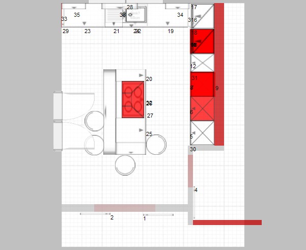

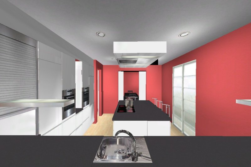

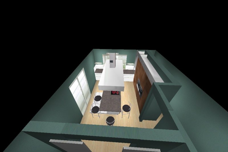

Hab nochmal etwas geschoben und die Terassentür eingesetzt. Ich kriege nur das Podest nicht weg. Die Insel ist 90 cm tief.
Und sorry für das bescheidene Draufbild, ich konnte die Kamera nicht runter positionieren :-[ (wie komm ich denn runter?)
Diesen "Stummel" lassen wir auf jeden Fall weg, den hatten wir geplant als wir dachten, dort einen Side by Side Kühlschrank hinzustellen.
Ich danke euch schonmal :rose:

AW: Küchenplanung für unser Neubau
Wir haben da so eine schicke Bedienungsanleitung für den Alnoplaner mit ganz vielen Tipps --> Alnohilfe
Für dich am wichtigsten jetzt: F2 = Neuausrichtung der Ansicht und F4 und dann bei den Unterschränken der Insel den hinteren Sockelüberstand wieder auf 0 setzen :cool:
__________________________VERGLEICH:
Deine Variante:
- keine gerade Linie mehr, wenn man vom Kochfeld zur Zeile mit Spüle planoben will .. immer ein bisschen um die Insel herum
- Stuhl planrechts kann da nicht sinnvoll stehen, da er so nicht unter die APL paßt. Zumal Stühle für APL-Höhe entweder Hocker sind (und dann leichter verschiebbar) oder echt Stühle, die dann meist etwas schwerfälliger zu schieben sind.
- planlinks die Stühle müssen auch immer sehr genau unter die APL gezirkelt werden, damit man die Gartenzugangstüren nutzen kann.
- Insel 10 cm weniger tief als in meiner Variante
Meine Variante:
- neben der Vermeidung obiger Hakeligkeiten, ist hier auch der Durchgang von planunten, dem Esszimmer geradliniger, selbst, wenn da 2 an der Insel planunten sitzen.
Variante evtl. Fenster hinter der Sitzbank planlinks und z. B. nur die Terrassentür planunten oder planoben.

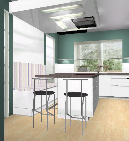

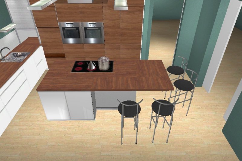

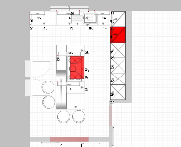

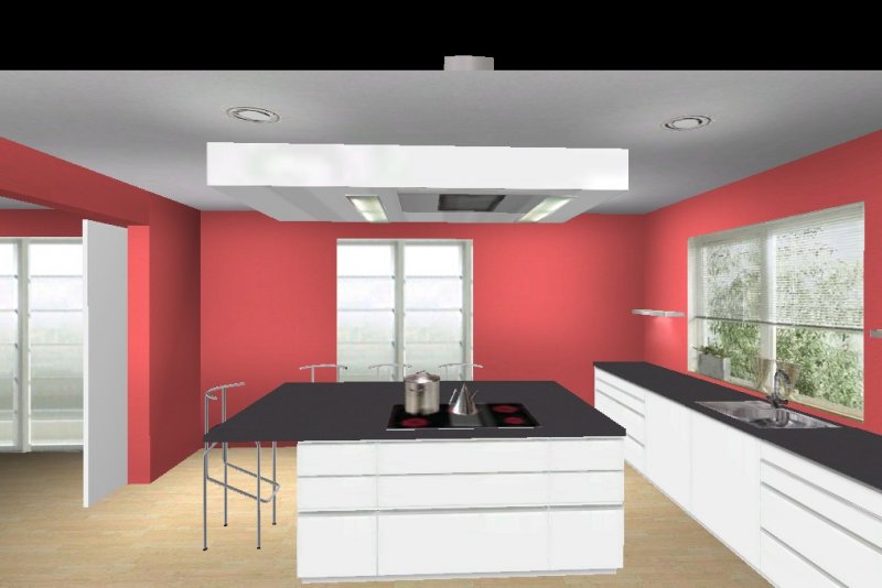

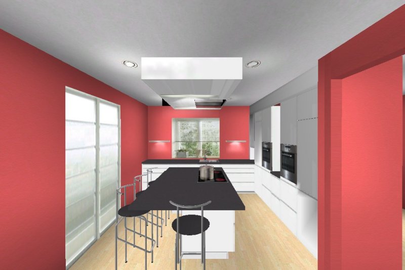

ich will euch echt nicht nerven, aber irgendwie bin ich noch nicht wirklich glücklich über diese Sitzbank an der Insel.
Habt ihr vielleicht noch eine andere Idee?
Was ist denn mit dieser Terrassentürenposition? Steht sie fest? Und wieviel cm von der planoberen Wand ist sie dann entfernt.
Vielleicht versuchst du mal in Worte zu fassen, was dir an der Sitzbankvariante nicht gefällt.
Ich hab jetzt nochmal genau geguckt, wie groß und wie weit entfernt von der planoberen Wand das doppelflüglige und bodentiefe Schlafzimmerfenster genau über der Küche ist.
Es sind 2 m von der planoberen Wand und es ist 1,50 m breit.
Es ist jetzt nicht zwingend notwendig, dass es genau an dieser Position ist, aber schön wäre es von der Aussenansicht.
Ich kann gar nicht so genau sagen was mir an der Sitzbankvariante nicht gefällt, aber irgendwie ist es so wuchtig und dieses Podest gefällt mir nicht. Ich hab auch schon versucht mit Fenster über der Sitzbank und nur eine Terassentür, find ich aber auch nicht schön.
Es tut mir leid...ich merke schon, das wird ganz schön schwierig :-[
:rose:

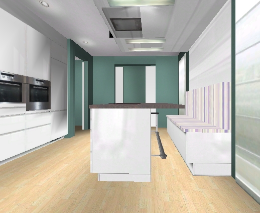

Hallo Calla,
ich habe die Version von Kerstin mit der Podest-Sitzbank neulich in einem kleinen Möbelhaus gesehen und bin dort auch gesessen. Das war sehr gemütlich und wirkte kein bischen wuchtig.
Wenn das bei meiner Küchenplanung möglich wäre, würde ich diese Lösung sofort wählen. Überleg dir das vielleicht nochmal, hat ja auch sonst nur positive Auswirkungen auf den Rest der Kücheneinteilung.
Das Podest könnte komplett wie der Boden aussehen und mit dem Bodenbelag überzogen sein.
Ohne Podest geht genauso .. da kann man für die Füsse dann wie gesagt eine Stange zum Abstellen anbringen ... wie an einer Bar :cool:

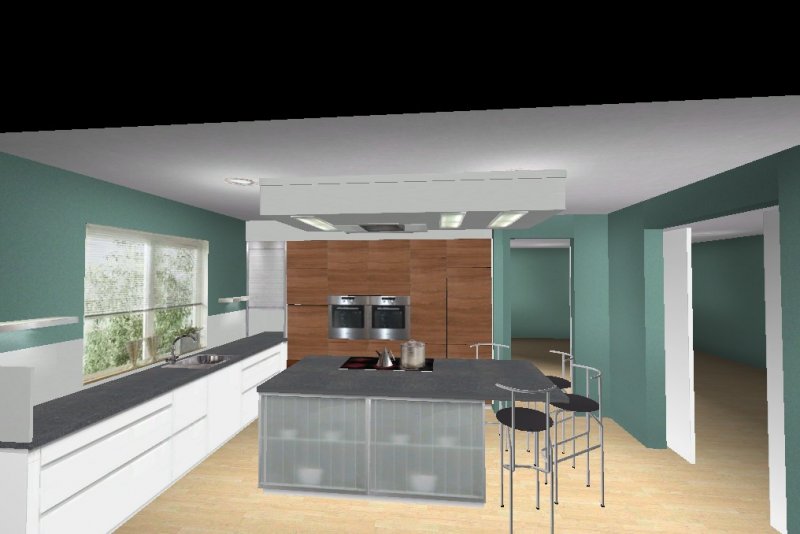

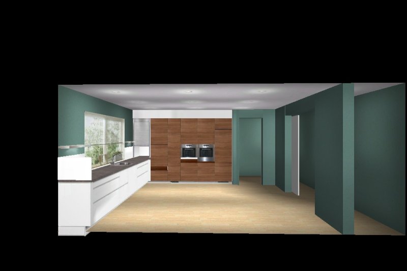

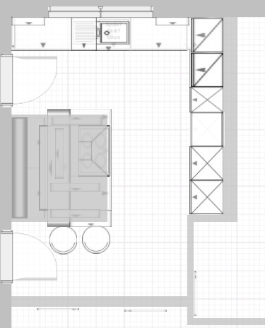

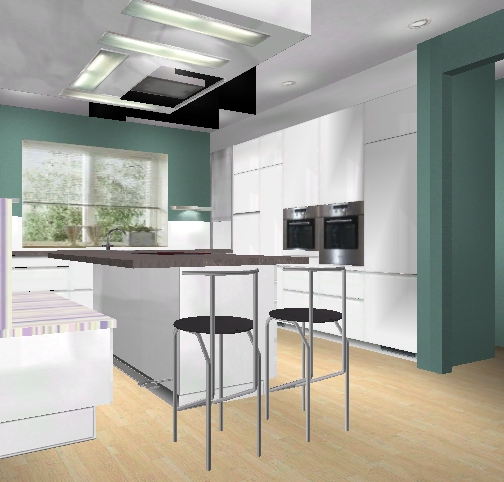

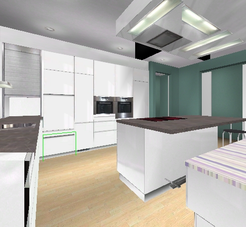

ich konnte einige Zeit nicht antworten, da wir zu Hause kein Internet mehr hatten.

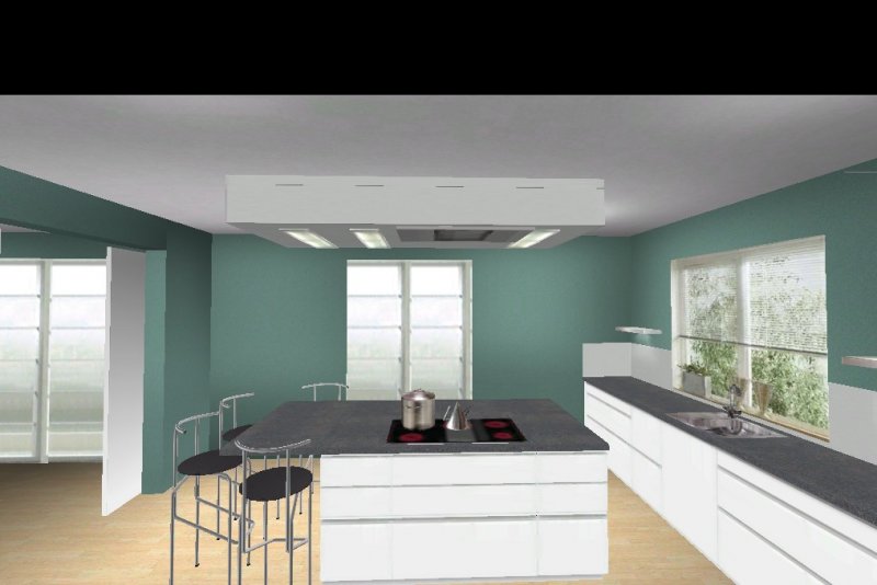

In der Zwischenzeit war ich in einem Möbelhaus und habe in der Küchenabteilung Ausschau gehalten nach einer Sitzbank an der Insel auf einem Podest...habe nur leider nichts gefunden.
Was ich aber gesehen habe, war eine Bank mit hohen Beinen, auf der Höhe eines Inselhockers. Das hat mir richtig gut gefallen.

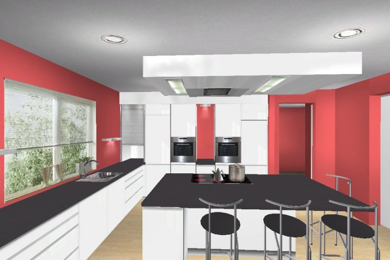

Ich bin ja immernoch für die Variante mit Hockern an der Insel und das doppelflüglige Fenster.
Rechts und Links von der Insel ist ca 1 m Platz. Ich habe einen 45 er, einen 100 er und einen 45 er Unterschrank eingeplant, alles in übertief, wobei ich noch nicht weiß ob es die kleinen von Häcker auch in übertief gibt. Plattenüberstand von 75cm, oder würde auch weniger reichen? Am Ende der Insel könnte so eine Bank mit langen Beinen stehen.
Was mir in den letzten wochen auch noch aufgefallen ist, ich kann die Hochschrankwand mit so vielen Hochschränken gar nicht machen, da diese eingekoffert werden müssen und wir ja sicher 10 cm Platz dafür brauchen. Ein Hochschrank müsste dann wohl weg, oder seht ihr eine andere Möglichkeit?
Vielleicht auch beide Geräte in einen Geräteschrank, wobei es mir nebeneinander besser gefällt.

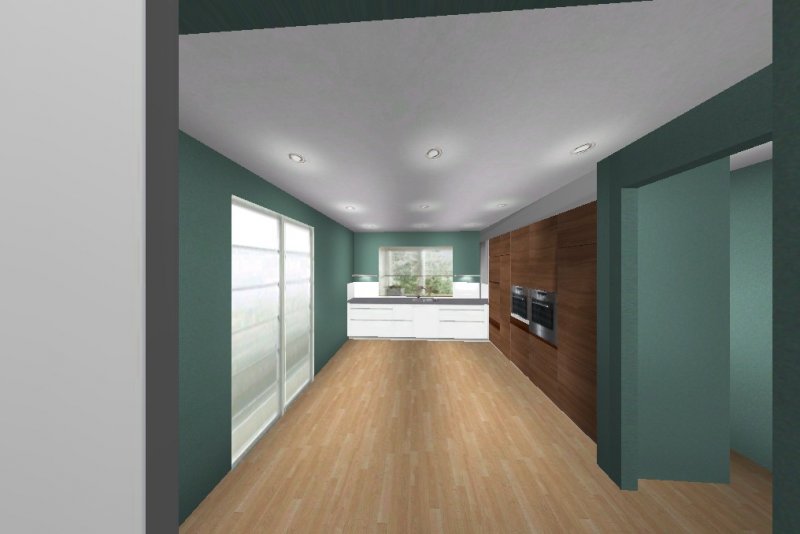

Ich habe auch mal das Esszimmer mit in den Planer genommen, wobei ganz planunten ein Wintergarten sein soll und der Esstidsch ein Stück weit drin stehen soll.
Also wenn die Hocker da so an der APL stehen da hat aber jeder der da sitzt nicht viel Platz für seinen Teller.
Mal dir das bisschen Tischfläche mal auf Papier und stell dann so die Teller drauf wie die Hocker stehen.
Hallo Sabine,
ich habe mal eben 4 große Essteller an unseren Esstisch genauso gestellt, wie sie an der Insel wären und ich finde es ist ausreichend Platz. Man könnte aber auch von der Insel Rückseite einen Schränk entfernen und stattdessen den Hocker von Inselvorderseite mit nach hinten stellen.

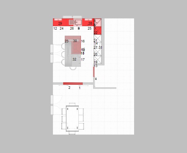

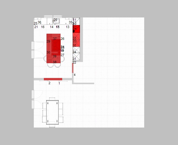

Ich habe mir einmal deine Planung angesehen und finde sie bis aus wenige Ausnahmen gut.
Der Vorratsschrank kann nur 45 cm breit werden.
Die Spüle würde ich mehr nach planrechts setzen, damit du diese beim Kochen bequemer erreichen kannst
Die Glasschränke habe ich dir durch Drehtürschränke ersetzt und verkürzt. So können dann auch einmal 5 Personen dort sitzen.
Zu den Glasschränken:
Die Abhängung für die DA habe ich für die Bilder entfernt.
  • calla_Mela.KPL
  • calla_Mela.POS
Hallo Mela,
ich danke dir für deine Arbeit.:clap:
Freut mich, dass dir der Plan soweit gefällt, da mir keiner geantwortet hat dachte ich schon, dass keiner ihn gut findet.
Der 45er Müllauszug unter der APL ist jetzt ganz an der rechten Ecke, ich denke das wird zu wenig Platz sein zum schnippeln, oder?
Das mit den Glasschränken sehe ich auf jeden Fall ein, das sieht nicht sehr aufgeräumt aus.

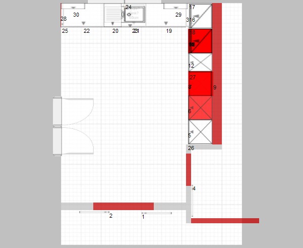

solangsam rückt unser Termin der Küchenbestellung näher. In drei Wochen haben wir einen Termin beim Küchenplaner die Küche zu bestellen.
Wir sind immernoch bei der Planung und das wäre der aktuelle Plan. Dieser hat jedoch leider keinen Müll unter der APL und auch keinen hochgesetzten Geschirrspüler , der :kfb: meinte wir würden dadurch einiges an Stauraum verlieren. Die GSP ist jetzt doch neben der Spüle geplant.
Was haltet ihr von der Aufteilung wie sie jetzt ist? Oder würdet ihr etwas anders machen?
Ich spiele auch immernoch mit dem Gedanken auf die Insel eine Spüle zu setzen, nur finde ich keinen geeigneten Platz für das Kochfeld. Am Fenster Kochen will ich nicht, da ich nicht die ganzen Fettspritzer auf der Scheibe möchte.
Was denkt ihr?
Das mit dem Stauraum ist doch quatsch. Ob der dir jetzt 60cm Breite unter der APL wegnimmt oder im Hochschrank bleibt sich doch gleich.
Frag mal Nice-nofret, die kocht vorm Fenster und findet das putzen nicht schlimm. Putzen mußt du doch immer. Und Glas ist dabei so pflegeleicht.
