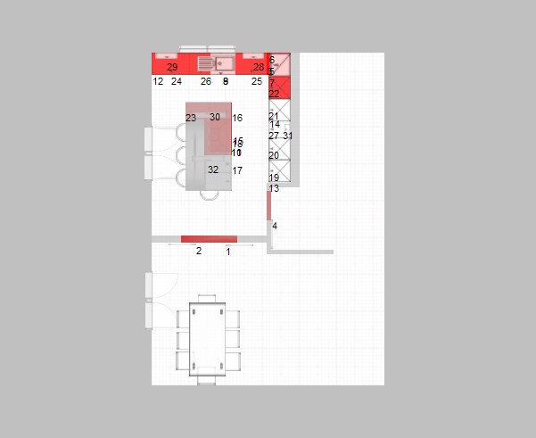

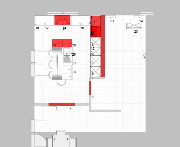

Was haltet ihr ansonsten von dem Plan?
AW: Küchenplanung für unser Neubau
Ich finde nachwievor die Laufwege unpraktisch (kein gerader Weg Kochfeld/Spüle), der Abstand planoben von Insel zu Spülenzeile ist zu eng, die Lösung mit Stühlen planlinks finde ich auch nicht großzügig. Spätestens, wenn du da aus der Terrassentür raus willst, nerven dich die Stühle.
Warum kein Müll unter der APL möglich ist und keine hochgestellte GSP erschließt sich mir nicht.
Ist denn jetzt diese Fensterposition planlinks fix? Die ist so unpraktisch, wenn man Sachen aus der Küche auf die Terrasse bringen will. Da stehen die Türen immer im Weg.
Unter den Bedingungen würde ich 2 Sitzplätz planunten an der Insel einplanen und mehr nicht.

Ich hab Die Seitenwand nochmal geändert.
Links der hochgebaute Geschirrspüler, dann Dampfbackofen , einen 45 Schrank mit Innenauszügen, Backofen und danach den Kühlschrank.
Denkt ihr es ist genügend Platz zum durchlaufen wenn jemand am Kühlschrank steht?

ja, die Fensterposition ist fest.
Wenn die Spüle etwas mehr planrechts wäre, ist es besser oder?
Denkst du ich sollte die Zeile so lassen, wie ich die schon mal hatte?

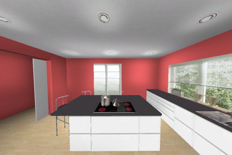

was würdet ihr denn von diesen beiden Varianten besser finden?
Einmal hab ich das Kochfeld vor das Fenster gesetzt und bei dem anderen ist die Spüle an der Fensterseite.
Kochfeld am Fenster
- 3 mal 100 er Auszüge
Und die Insel
-45 er Unterschrank
-60 er Spülenschrank
-45 er Müll unter APL
-45 er Unterschrank
-35 cm APL Überstand
Kochfeld auf der Insel
-45 er Unterschrank
-100 Unterschrank für Induktion
-45 er Unterschrank
und die Fensterseite
-2 mal 80 er Auszüge
-60 Spülenschrank
45 er Unterschrank
Vielen Dank für Eure Meinungen
Ich bin ja Spüleninsel-Fan. Allerdings würde ich anders aufteilen:
Kochfeld am Fenster
Und die Insel von planoben nach unten:
-100er Spülenschrank, dort 2 große Becken, keine Abtropfe, es bleiben nach planoben noch ca. 10 cm Rand.
-50 er Unterschrank
Das hat den Vorteil, dass man sich vom Kochfeld nur umdrehen muss und die Spüle im Zugriff hat ... nicht noch um die Inselecke herum.
Und, abtropfende Sachen stehen etwas versteckt in der 2. Spüle.
Und die Spüle ist weitestmöglichst von den Sitzplätzen entfernt.

Wozu brauch ich denn zwei Spübecken nebeneinander? Nur um das abtropfende Geschirr zu verstecken? Das versteh ich nicht ganz.
Mir gefällt die Systemceram Mera 57 gut, die wollte ich auch ohne Abtropfe und das gespülte Geschirr zum Abtropfen auf ein Geschirrtuch.
Die Idee die Spüle ganz nach oben zu setzen finde ich gut.

Soll ich dann den 100 cm Unterschrank so lassen? Bin mir nicht ganz sicher wie die Aufteilung in der Schublade sein wird unter der Spüle.

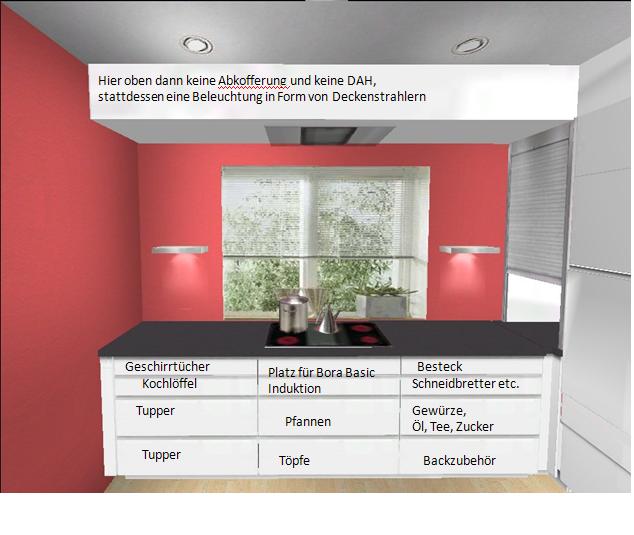

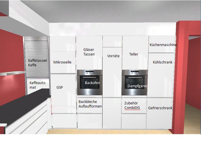

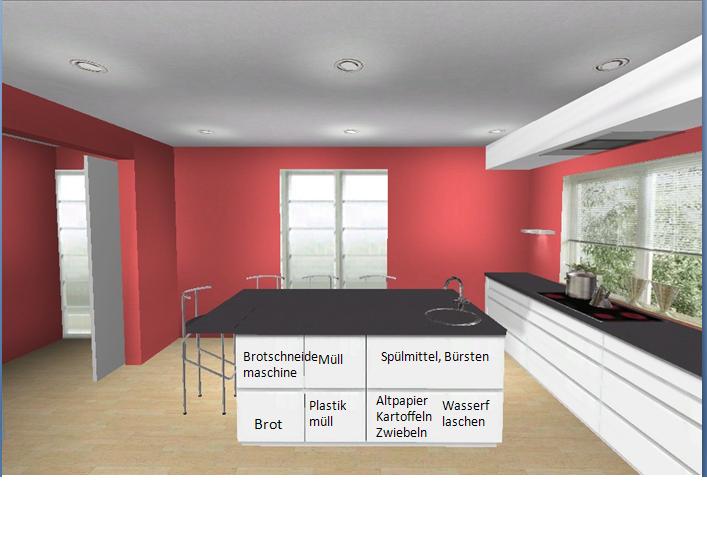

Ich hab mich mal an eine Stauraumplanung gemacht, ich hoffe ich hab an alles gedacht und alles einigermaßen praktisch eingeteilt.
So richtig werde ich es sicher eh erst in der Praxis einteilen, aber jetzt nur mal um zu schauen ob es so gehen würde.
Auf die Insel habe ich eine Brotschneidemaschine in den Schrank links geplant, unter die Maschine dann vielleicht das Brot.
Da wir wahrscheinlich eine grifflose Häcker Systemat nehmen, bliebe nur noch die Frage, wohin mit den Geschirrtüchern die gerade in Gebrauch sind?
Da könnte man an das Inselende, gegenüber des Kochfeldes eine Stange montieren wo das Geschirrtuch auf Benutzung warten kann.
Hmm...hab jetzt die Stauraumplanung mit PowerPoint gemacht und kann die Bilder hier nicht einfügen ??????

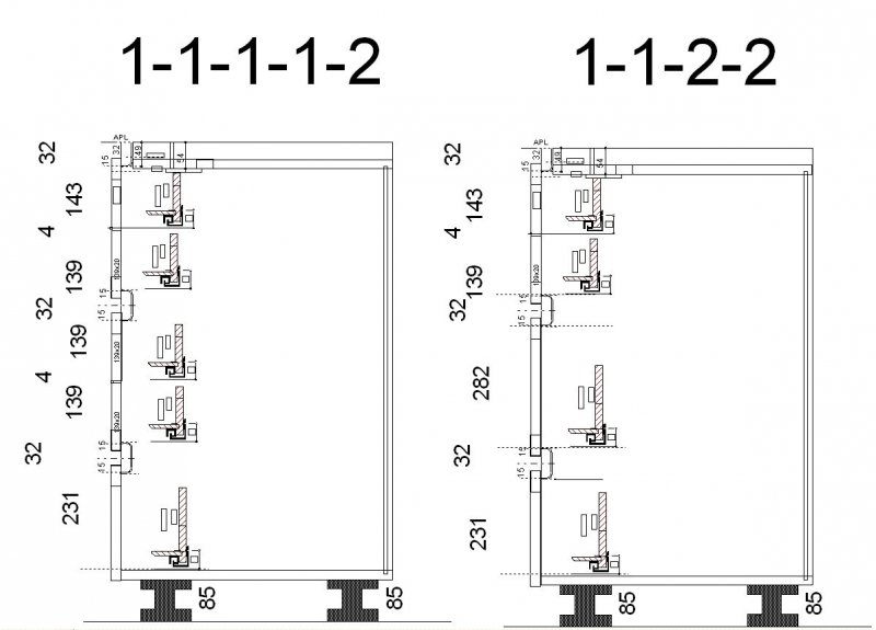

Jetzt ist mir direkt die nächste Frage gekommen...
Ist bei der grifflosen Küche der Raster 1-1-2-2 überhaubt möglich? Oder muss ich innenliegende Auszüge in den Schubladen nehmen :-\?
Bei echt grifflos ist 1-1-2-2 meist nicht möglich.

hier ist jetzt die Stauraumplanung ...
Schaut einfach mal drüber, vielleicht fällt euch was auf.

Bora Basic ... wo kommt dann die Technik der Bora hin?? :w00t:
Teller über dem Backofen? Schon mal Tellerstapel aus der Höhe geholt? Und was ist mit den Tellern, die bei der Tiefe von 60 cm in zweiter Ebene stehen? Und wo soll sonstiges Geschirr hin wie Tassen, Serviergeschirr etc.?
Braucht ihr so viel Brot, dass du einen ganzen Auszug dafür benötigst? :w00t: Bei uns würde das schimmeln... Ich würde das Brot zur Brotschneidemaschine packen.
Mit den Tellern geb ich Kerstin recht, die würde ich in die Auszüge für Tupper stellen oder dort wo du jetzt DGC-Zubehör und die Backbleche eingeplant hast.
Die Backbleche würde ich hochkant über dem BO lagern, so wie bei Vanessa, das ist viel praktischer. :top:

es gehen viele Raster bei Grifflos mit Eingreifprofil.
Was die Industrie kann weiss ich allerdings nicht.
Hier 2 Beispiele bei Arbeitshöhe 100cm.
Das geht auch paar cm niedriger.
