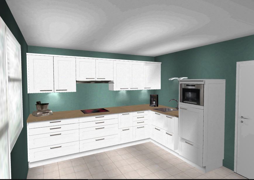

Ich habe den Plan ein klein wenig geändert. Einmal plane ich nur mit dem vorgegebenem Planungsraster von 2,5cm, das macht es einfacher.
Die Wand planoben ist 385cm breit. Vielleicht hast du Glück und man kann die Zeile so stellen (kommt darauf an, wie weit die Griffe vorstehen), von planlinks beginnend
schmale Blende
90er US
90er US mit Kochfeld
45er US 3-3 mit MUPL
45er US
totes Eck
60er US mit Spüle
30er US
15er US
Deckseite
175er HS mit hochgestelltem GSP und Mikro (eingebaut oder hinter Lifttür)
Deckseite
OS von planlinks
Blende -90 - 90 (mit DAH) - 90 - 60 - Blende
wenn die 385cm doch zu knapp sind, würde ich den MUPl US 40cm breit lassen, damit die OS die gleiche Breite haben.
ich habe die Wandfarbe geändert, damit man die Schränke besser sieht (Kontrast).

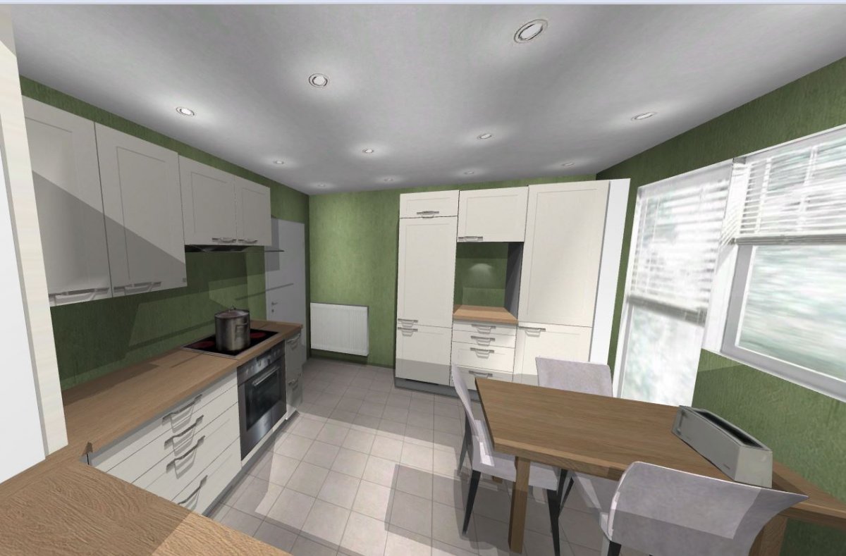

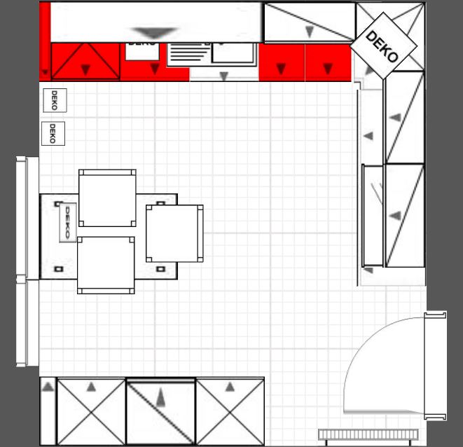

Ich habe jetzt noch mal die Möbel anders geschoben.
Vorteile:
- weniger Aufwand, die Elektrik neu zu verlegen (da an der planunteren Wand ja keine Steckdosen sind, schon gar keine extra abgesicherten)
- Wasser kann von der planlinken Wand auf Putz zur planoberen Wand gezogen werden
- Genug Platz vorm Herd
- Terrassentür realisierbar
Nachteile:
- wenn ich an der Hauptarbeitsfläche links vom Herd stehe, stehe ich mit dem Rücken zum Fenster
Wie um alles in der Welt mache ich das mit dem DAH-Abluft? Loch ist ja an der planoberen Wand. Irgendwelche Verlängerungen über den Oberschränken?
Überhaupt, die Oberschrankgestaltung finde ich noch nicht gelungen.
Für jegliche Verbesserungsvorschläge bin ich dankbar.

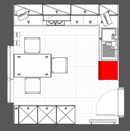

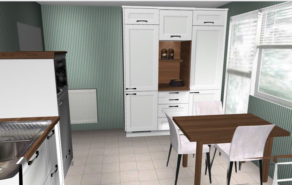

Zumindest konnte ich eine Idee entwickeln, wie meine Hochschrankzeile aussehen soll. Das offene Fach dient als Ablage für Obstkorb etc und dort findet sich die Farbe der Arbeitsplatte wieder. Finde ich netter, als ein geschlossener weißer HS-Block.

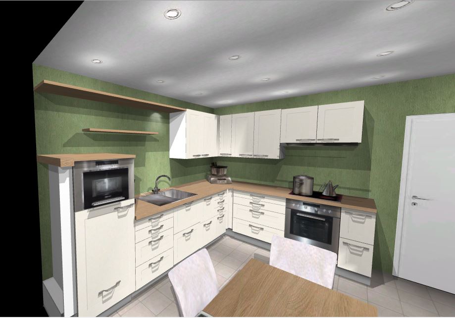

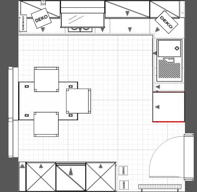

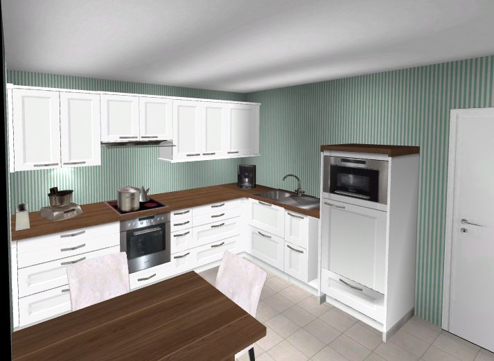

Habe noch mal ein bisschen geschoben. Jetzt wieder mit Herd planoben.
planoben vlnr, Zeile übertief 70 cm:
Blende 4
90er US 1-1-2-2
Herd 60
US 30 MUPL , in 1-1-2-2, wobei 2. + 3. Lade verstiftet werden u. als MUPL dienen, damit die Optik nicht ganz zerrissen wird (habe ich gesehen bei der Küche von @KerstinB)
80er US 1-1-2-2
tote Ecke
OS planoben:
Blende
80er
90er mit Flachschirmhaube
90er
60er
Blende ~ 10cm
planrechts US:
60er Spüle
30er US (Müll)
15er offenes Fach für Handtücher
Wange
60er erhöhter GSP, oben mit Mikrowellenkombiherd (insgesamt ca. 168 cm Höhe)
Wange
planunten HS-Zeile vlnr:
Blende 15 cm, klappbar für Leiter u. Besen
60er Vorratsschrank
60er US + OS + offenes Fach (wie schon in #28)
60er Kühlschrank
Wange
Mit der OS Aufteilung bin ich irgendwie noch nicht zufrieden, da rechts eine Blende von 10 cm eingefügt werden muss.
Hat jemand eine bessere Idee?
Ich bin mir über den Abstand APL bis UK OS noch nicht sicher. Habe in meiner aktuellen Küche nur 42 (bis UK Lichtleiste), ist wenig, aber so komme ich überall gut dran.

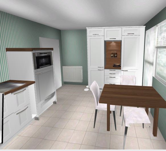

Der hochgestellte GSP mit Mikro hat nur eine Gesamthöhe von ca 168, das gefällt mir besser dort im Eingangsbereich, sieht etwas luftiger aus, wenn man zur Tür reinkommt. Habe es mit großen Holzplatten nachgebaut :cool:
283224283225283227283228

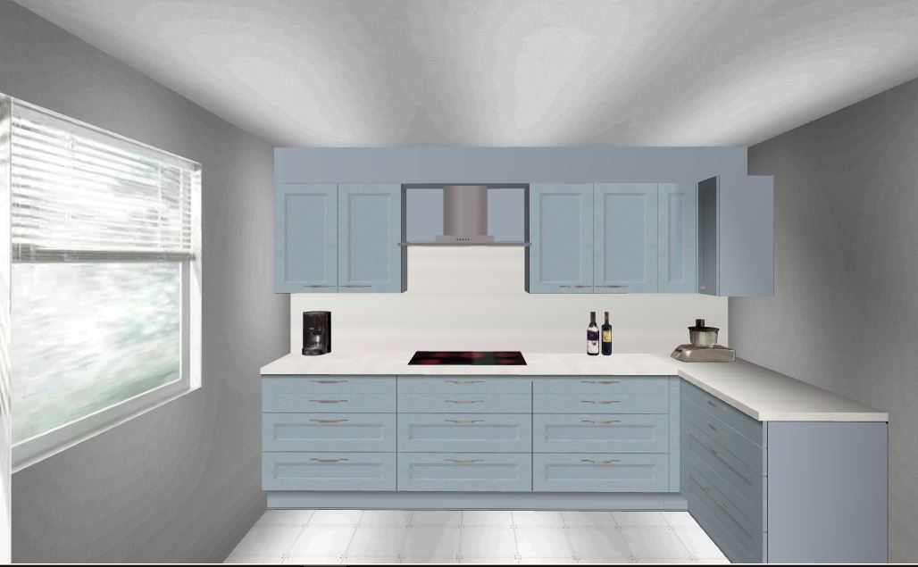

ich hab mal bei Houzz und Tom Howley (Landhausküchen UK) geschaut bez DAH. Was ich öfters gesehen habe, ware eine normale Wandhaube, wenn man nicht den typischen country style verkleideten Haubenkörper möchte.
283253 283254
so eine Haube sieht dann besonders gut aus, wenn die Schränke daneben eben nicht weiß sind, die Ap und Rückwand dann in Calacatta oder ähnlichem. Sieht einmal elegant aus und eben mal anders.

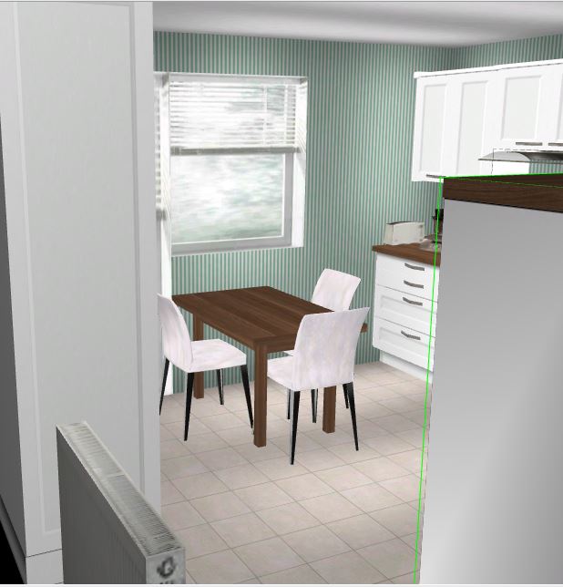

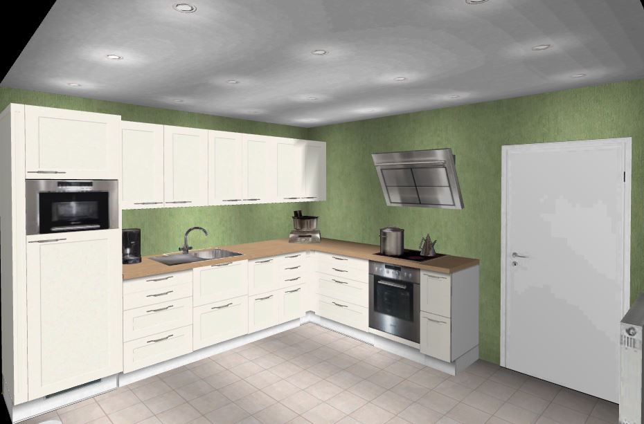

Hier habe ich mal was gebastelt (ignoriere die Farbe).
283262
