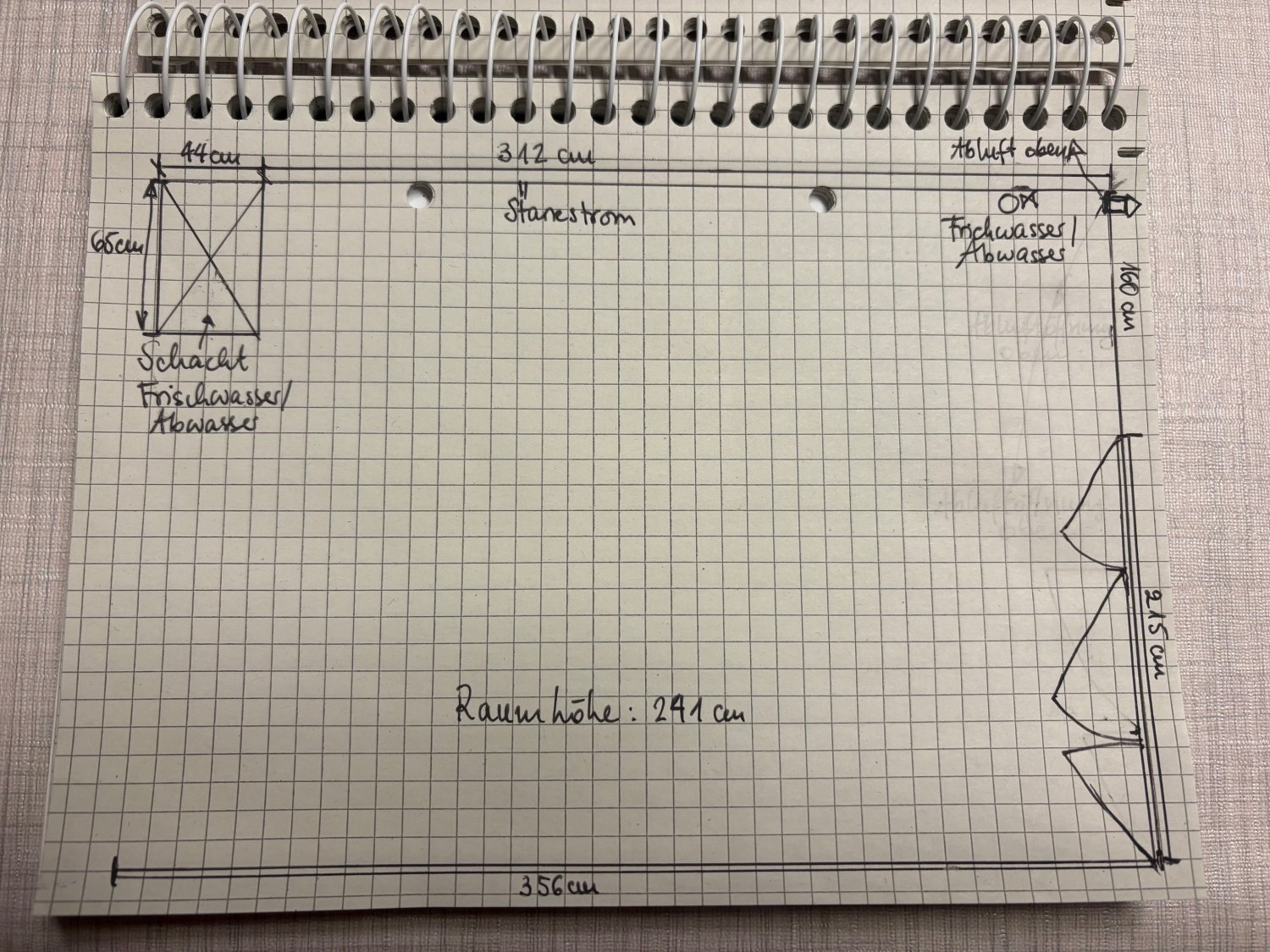

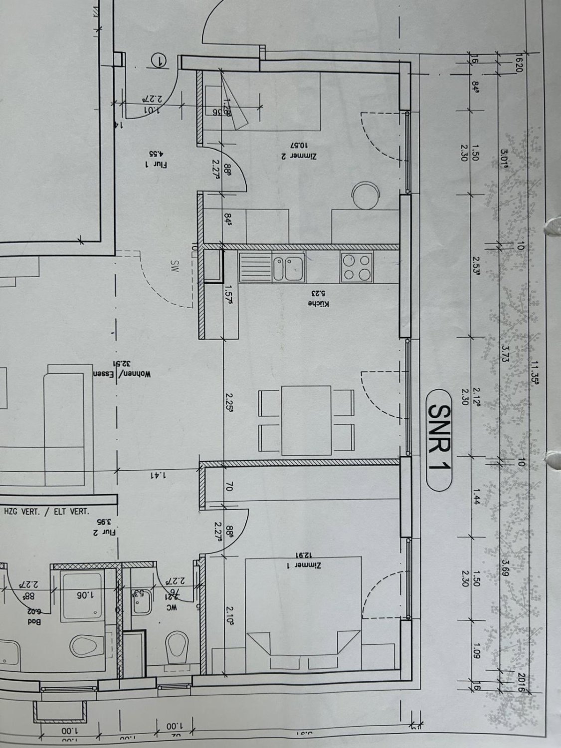

wir planen unsere etwa 15-18 Jahre alte Nolte -Küche auszutauschen, diese haben wir vom damaligen Eigentümer unserer Wohnung übernommen und jetzt doch paar Jahre genutzt, obwohl wir eigentlich nie wirklich happy damit waren. Nun dachte ich, wir haben einen nicht ganz kleinen Raum, es lässt sich bestimmt eine schöne Küche planen. Nach mittlerweile 5 Küchenstudios bin ich langsam am Verzweifeln- irgendwie können wir uns mit keiner der Planungen wirklich anfreuden.
Das größte Problem sind mMn die Anschlüsse, die wir alle an der Wand planoben haben. Wir können Wasser und Starkstrom etwas verlegen, da hab ich kein Problem damit, was wir ungern machen würden ist z.B. den Boden aufzumachen. Unser Ziel ist mehr Arbeitsfläche und mehr Stauraum zu gewinnen. Außerdem wünschen wir uns einen kleinen Essplatz, damit unsere zwei Jungs (5 und 11 Jahre alt) morgens frühstücken können. Unser Essplatz ist separat. Hersteller, Frontfarbe, APL ist für mich momentan erst zweitrangig. Bei den Gesprächen bisher wurden unterschiedliche Formen und Varianten geplant:
- L-Form auf der "kleinen" Seite, planrechts oben - das haben wir jetzt und finden es super unpraktisch, wenn nur einer in der Ecke steht, wird die ganze Küche blockiert. Die Ecke ist tot....

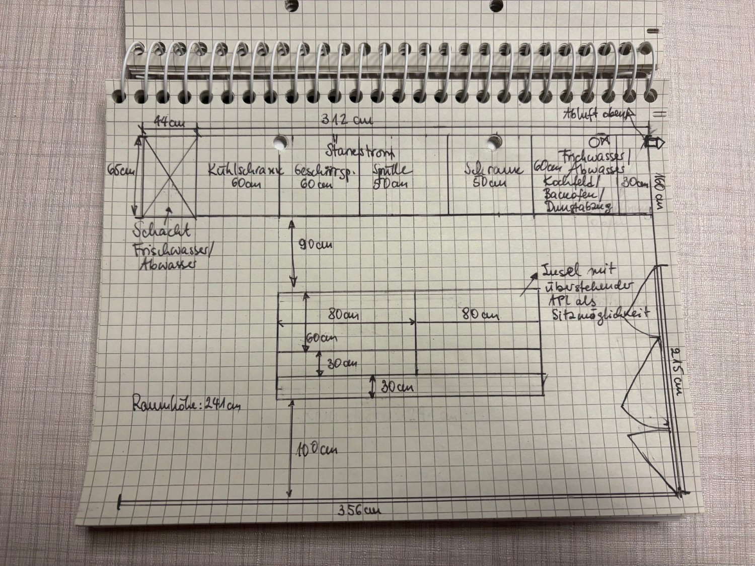

- Zeile planoben mit Kochinsel (Starkstrom verlegt unter einer Theke zur Insel hin und dann Kochfeld mit Muldenlüfter - wir können uns irgendwie mit dem Muldenlüfter nicht anfreuden. Die Abluft herzugeben und auf Umluft umzusteigen scheint uns nicht sinnvoll. Wir kochen recht viel mit Töpfen- Suppen, Nudeln, etc. da habe ich echt Sorgen, dass die ganze Bude dann nach Essen stinkt, ist ja alles offen Richtung Wohnzimmer und Flur zu dem anderen Zimmern. Vorgeschlagen wurde dieses Gerät von Miele. Die schlechten Erfahrungsberichte im Internet haben uns noch mehr verunsichert.... Vielleicht kommen wir tatsächlich aus der Steinzeit (wie mein Mann behauptet), aber ich habe kein gutes Gefühl dabei....
- Über die Feiertage haben wir überlegt die L-Seite doch umzudrehen Richtung Schacht, da machen wir aber den Raum komplett zu und schaffen dann wieder eine tote Ecke. So müsste ich noch die Spülle eher in den Mittelpunkt stellen und das ist nicht der präsentableste Bereich in der Küche...
- Gerade überlege ich eher Kühlschrank, Spülle und Kochbereich auf der Zeile zu lassen, die Insel etwas zu verkleinern, damit sie nicht wie ein Riesenklotz im Raum steht und sie nur als große Arbeitsfläche und Stauraum zu nutzen.
Was denkt ihr? Habt ihr vielleicht eine bessere Idee, wie man das Beste aus diesem an sich schönen Raum rausholen kann ohne ihn zuzumachen und zuzubauen? Ein herzliches Dankeschön jetzt schon mal und liebe Grüße!

Körpergrößen aller Hauptbenutzer in cm (wegen Arbeitshoehe): 155cm und 180 cm
Welche Arbeitshöhe ist angedacht (in cm)?: 91 cm
Fensterhöhe (in cm): 3, ca. 220 cm bodentiefe Fenster, die nach innen aufgemacht werden.
Raumhöhe in cm: 241
Einbaukühlgerät Größe: 178cm

Die 312cm planoben eignen sich wunderbar für Blende - 60cm GSP - 60cm Spüle - 40cm MUPL - 60cm Unterschrank - 80cm Unterschrank mit Kochfeld - Blende.
Die ganze Zeile dann auch übertief (~75cm), damit der Spülenanschluss auf der Wand an die richtige Stelle verlegt werden kann und das Kochfeld nahe am Abluftloch ist.
Info zusätzlich: moderne Dunstabzüge verlangen üblicherweise einen Durchmesser des Abluftloches von 150mm, notfalls gehen auch 125mm, weniger geht nicht.
Drei Hochschränke (Vorräte, Backofen , Kühlschrank) würde ich dann planunten hinstellen. Ja, das ist ein Stück weit weg, aber verlaufen wird man sich trotzdem nicht. ;-) Bewegung tut gut. Als halbwegs nahe Abstellmöglichkeit kann ein mindertiefer Unterschrank noch neben dem Kaminan der linken Wand stehen.
Rechts unten ist dann noch Platz für die Frühstücks-/Kaffeeecke.
Vielen lieben Dank, Menorca! Dein Vorschlag finde ich ganz gut, irgendwann mal sieht man den Wald vor alter Bäumen nicht! Wir sind morgen wieder mal im Küchenstudio , hoffentlich kann ich danach konkretes berichten. Es ist aber schon sehr zäh…

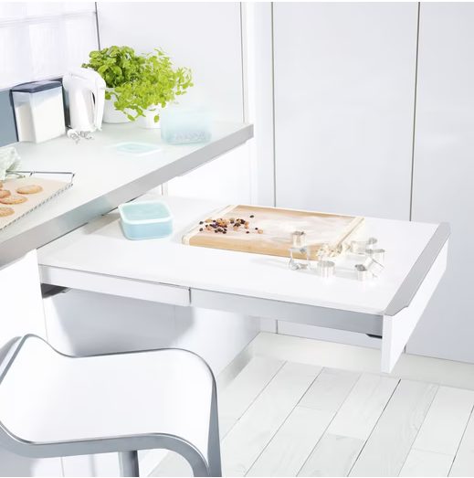

Eine Frage hätte ich dennoch in der Runde im Kontext der Sitzgelegenheit zum Frühstücken/Kaffee trinken: kennt ihr aus der Praxis ein System, sage ich mal, welches sich zum Beispiel aus einer Schublade ausziehen lässt und dann zu einer Art kleinen Tisch wird, oder eine Platte, die ansonsten “versteckt” ist, sich aber bei Bedarf rasziehen lässt. Oder anders gesagt: kennt ihr eine kreative, unaufdringliche und in der Praxis umsetzbare Idee, wie sich die Sitzmöglichkeit integrieren lässt?
Lieben Dank vorab und liebe Grüße!
Die zweite Lösung ist multifunktional: da kann man gleich noch beim Frühstück ein bisschen plastisch bruchrechnen üben!!
