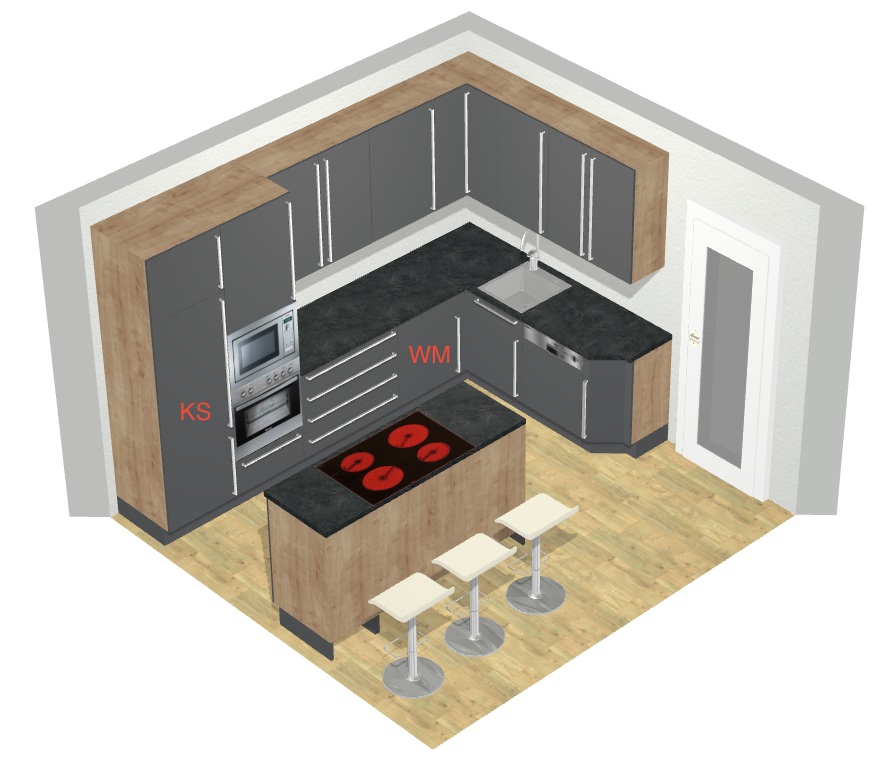

wo findest du im Planer einen Eckspülenschrank, der 110x65cm groß? Ich finde nur 105, 115, 125. Di 110 er Eckschränke haben
LeMans oder ähnliches Gedöns drin, aber keine Spüle.
Dazu kommt, wenn der Eck US nur <125cm groß, passt nur eine kleinere Spüle rein bzw sie ragt ins Eck rein.
eine tote Ecke bietet dir mehr Vorteile insbesondere wenn wir von einem Spülen US reden. Ist ja nicht, dass der Spülen US mit einem Lemans belebt wird. Da ist nichts drin, max ein Fachboden, denn die Spüle/Siphon blockiert ja die halbe Höhe des US. Man kann was auf den Boden stellen, zB Mülleimer. In die Ecke kommt man nur ganz schlecht, weil die Spüle im Weg ist. Gehe mal in einen Laden und schau dir das an.
Ein gewöhnlicher Spülen US bietet dir 2 Auszüge. Einen ganz gewöhnlichen 3er Auszug, 3 Raster wenn es ein 78er Korpus ist. Darüber ist ein gekürzter Auszug, wegen dem Gedöns unterm Becken.
In diesen unteren 3er Auszug, 60cm breit, kannst du eine Getränkekisten stellen und noch was daneben, oder auch Vorräte, ein Küchengerät und wer weiß noch alles.
Wenn du aber einen 30er US neben der Küchentür möchtest, könntest du anstelle eines 60er Spülen US einen 50er stellen, in den passt ein 45er Becken, wenn dir das reicht.
