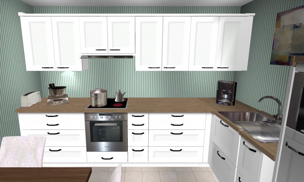

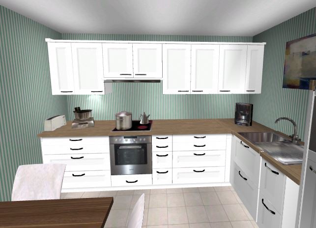

Ich bin gerade dabei, die Aufteilung der Oberschränke zu überdenken. So wie ich es in #32 angedacht hatte, klappt es nicht, da ich die DAH nicht mittig über dem KF geplant hatte *grummel*.
Habe gerade zwei Versionen gebastelt
1.
vlnr: 4 Blende - 30 - 45 - 90 DAH - 90 - 45 -25- 6 Blende
hier bin ich mir bzgl der Nutzung der schmalen Schränke links und rechts nicht sicher. Rechts komme ich zudem schlecht ran, da der Schrank über der toten Ecke hängt. Könnte vllt Kochbücher dort unterbringen. Links ginge der Zugang ja noch.
2.
vlnr: 4 Blende - 80 - 80 DAH - 80 - 80 - 10 Blende
Habe durch Zufall gesehen, dass es die Berbel Firstline auch in 80 cm gibt. Ob es noch andere DAH in 80 cm gibt muss ich noch nachforschen. Berbel ist bestimmt gut, aber ich weiß noch nicht, ob ich so viel Geld ausgeben möchte. Außerdem habe ich rechts eine 10 cm Blende ... sieht vllt blöde aus?
Vielleicht kann mir jemand Tipps geben, bei welcher Version die Nutzbarkeit besser ist oder hat gar noch eine ganz andere Lösung parat. Grundlage ist immer noch die Planung aus #32.
warum machst die Zeile nicht so, wie ich vorgeschlagen hatte in #21 oder du in#32? Da passt es dann oben ganz gut.
Ich schreibe öfters, dass man erst die OS in einer Kochzeile ausrichten muss, bevor man die US Zeile stellt. Denn OS sollen gleichmäßig(er) aussehen.
Sowohl in deiner alten und meiner Planung waren die OS 90-90DAH-90-60. Warum willst du das so nicht belassen?
Hallo @Evelin.
in deiner #21 ist in der US-Zeile der BO nocht nicht mit eingeplant. Da kommt es also mit den OS gut hin.
Allerdings habe ich ja später in #32 den BO-Herd-Kombi mit eingeplant, damit wir uns das Verlegen des Herdkabels unterputz an die planuntere Wand sparen. Und leider habe ich da bei der OS-Anordnung den DAH-Schrank nicht mittig über dem Kochfeld platziert, deshalb kam es mit 90-90DAH-90-60 hin.
DAH mittig über KF platziert erfordert jetzt also eine neue Anordnung. Auf eine möglichst gleichmäßige Anordnung bzw. gleichmäßige Breiten der Türfronten möchte ich ja auch hinaus ... deshalb diese zwei neuen Versionen.
