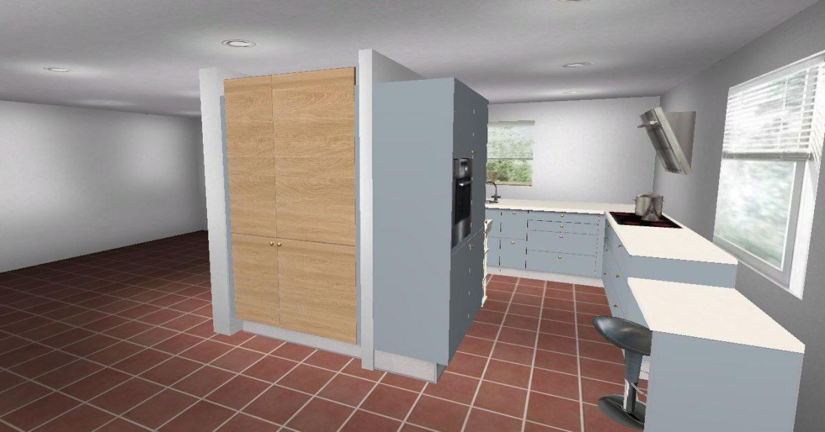

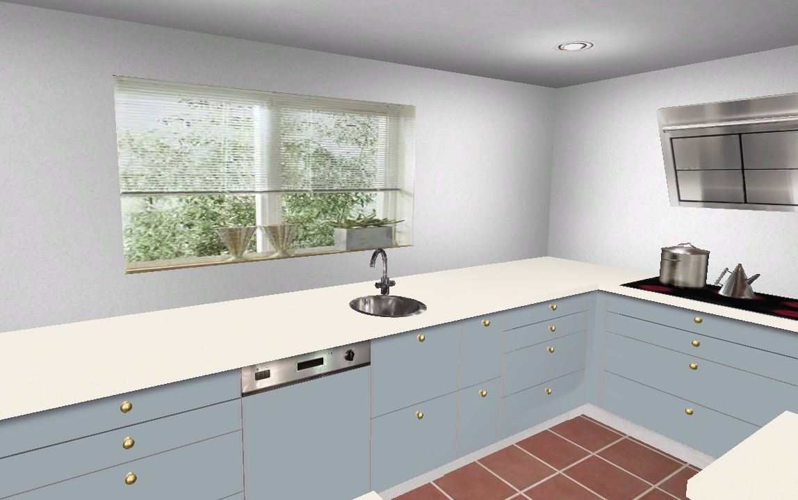

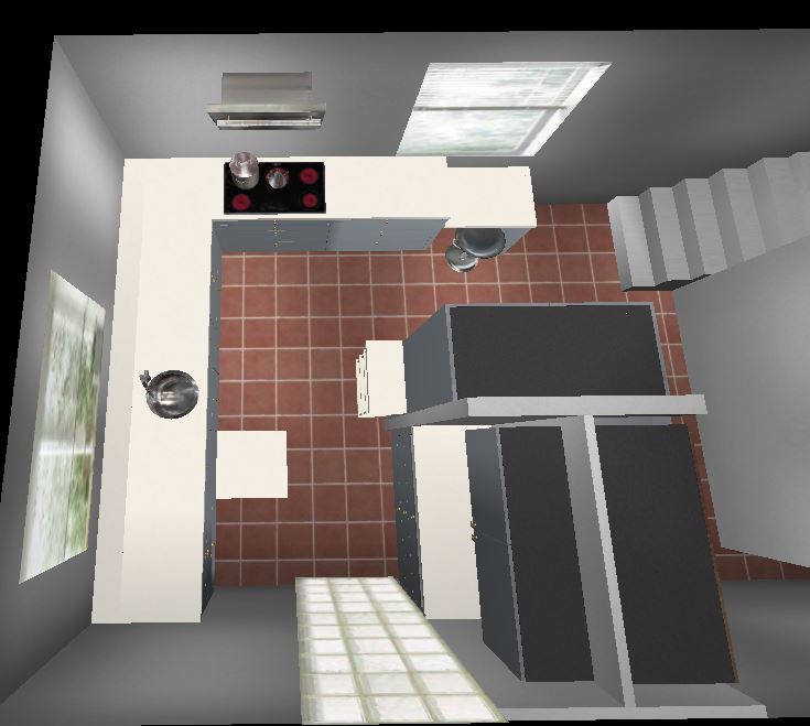

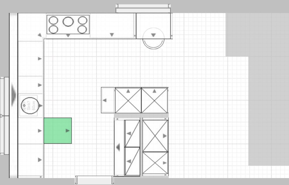

Ich konnte eine Weile nicht schreiben, habe aber weiter überlegt. Danke, @Evelin, für dein Feedback!
Mein Mann hat den Vorschlag gemacht (nachdem er verstanden hatte, dass ein Tanzplatz in der Küche nicht "schön frei - man will sich ja auch bewegen" bedeutet :so-what:), die Übertiefe der Zeile planlinks noch zu erhöhen! @Nice-nofret: du hast wohl 80 cm. Kommt man da im Alltag gut drüber? Ich habe in meiner jetzigen Küche eine doppelt tiefe Insel (120 cm) und wenn ichs da probiere, meine ich, es müsste gehen. Was meint ihr?

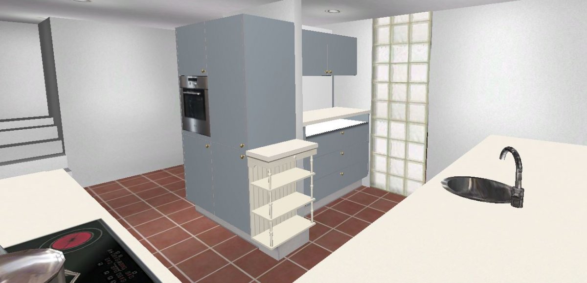

Ein weiterer Gedanke: eine Ablage direkt beim Kühlschrank schaffen. Ich habe das mal als Regal in den Plan gesetzt.

du kannst doch den KS drehen, dass er parallel zu den US auf der Seite steht, wo es ausreichend Ablagefläche gibt. Oder nicht?

Mhm. Ich schieb mal noch ein bisschen.
Ich weiss, ich bin entscheidungsschwach:-\

ich habe an der Fensterseite 75cm tiefe AP, praktisch, 80cm ist sicherlich auch gut.
