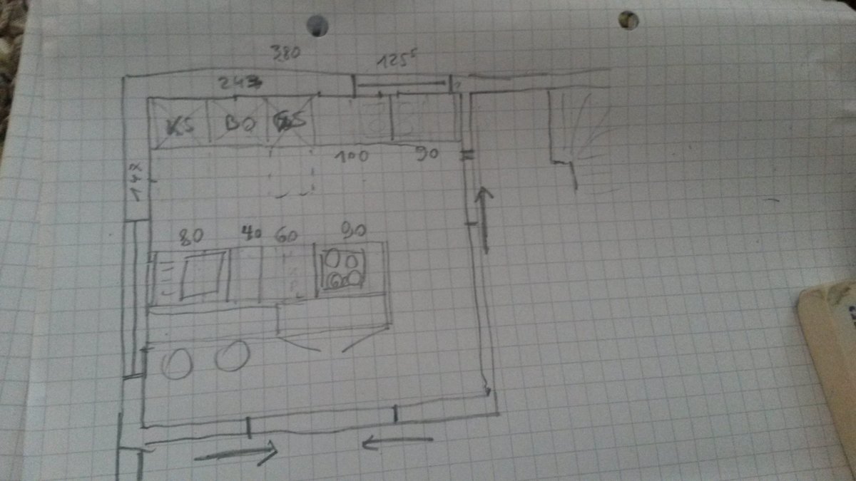

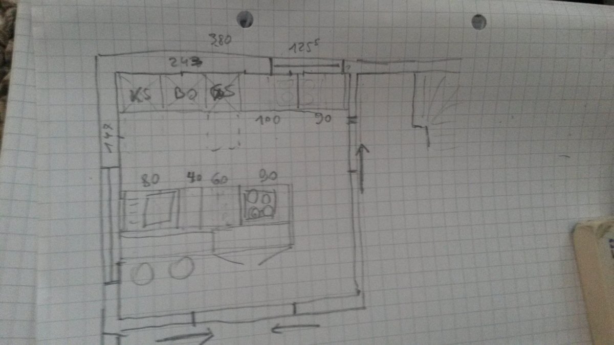

Unbeendet Von offener zu geschlossener Küche
Oder so
Die Fensterbretter sind 3 cm dick. Reine Brüstungshöhe links demnach 114 cm, oben 93 cm.
Ich kann morgen mal fragen, wie das mit der tragenden Wand ist: ob sie ganz genau dort stehen muss, wo sie jetzt ist, oder ob sie auch 2 bis 5 cm versetzt werden kann.
@Evelin: Hab's schon rausgefunden: Sie muss so bleiben. In ihr laufen im linken Bereich Leitungen von der Bodenheizung nach oben.
@russini: Danke für deine Vorschläge. Einerseits gefällt mir daran, dass auch am Kochfeld Tageslicht ist, während die Hochschränke an der Wand stehen. Auch ist der Weg vom Kochen zum Esszimmer kürzer und der Durchgang breiter.
Aber bei Evelins Entwurf habe ich, glaub ich, mehr Arbeitsfläche und mehr Stauraum. Und die Anordnung rechts Kochfeld, links Spüle bin ich seit Jahrzehnten gewöhnt. Meine Arbeitsweise ist darauf eingespielt. Darum bevorzuge ich diesen Vorschlag.

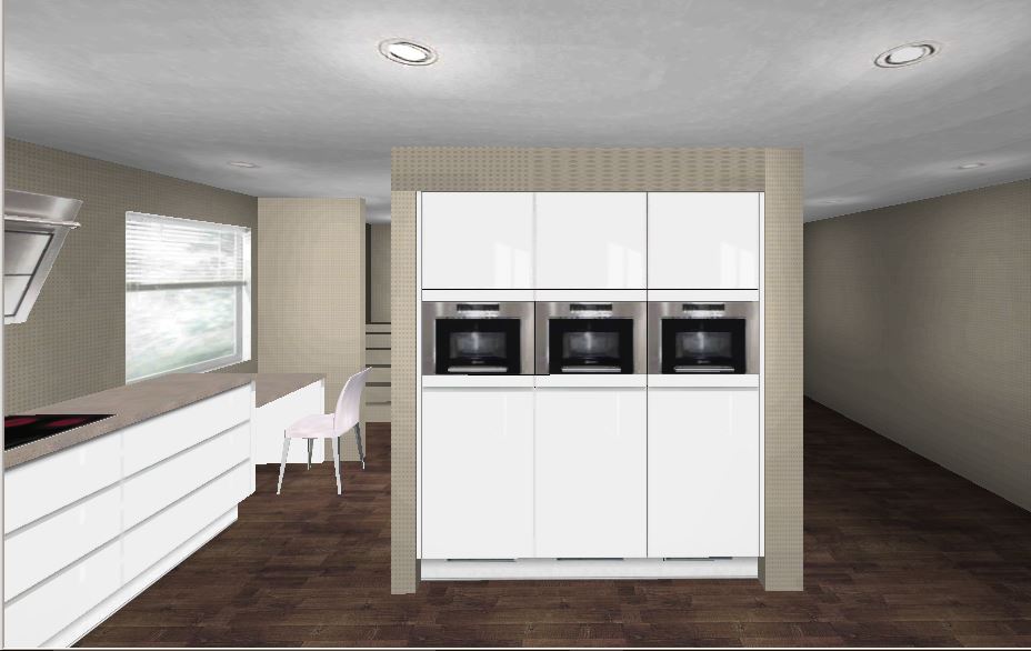

hier noch ein Gedanke bez Heissgeräte. Anstelle einer Einbaumicrowelle, die sehr teuer sind für das was sie können, bis du besser bedient mit einem DGC und einem BO mit Microwelle. Rein Optisch würde sich dann so ein Bild ergeben, wenn man alle drei Geräte nebeneinander einbaut, entweder alle 45cm hoch (Verzicht auf Wärmeschublade oder diese anderswo) oder eben BO in 60, der Rest 45 mit Wärmeschublade und passender Verblendung.
Beispiel mit 45cm hohen Geräten gegenüber der Spüle
der Nachteil wäre der KS um die Ecke, optisch aber sehr schön. Auch muss man alle Geräte vom selben Hersteller und Serie nehmen.

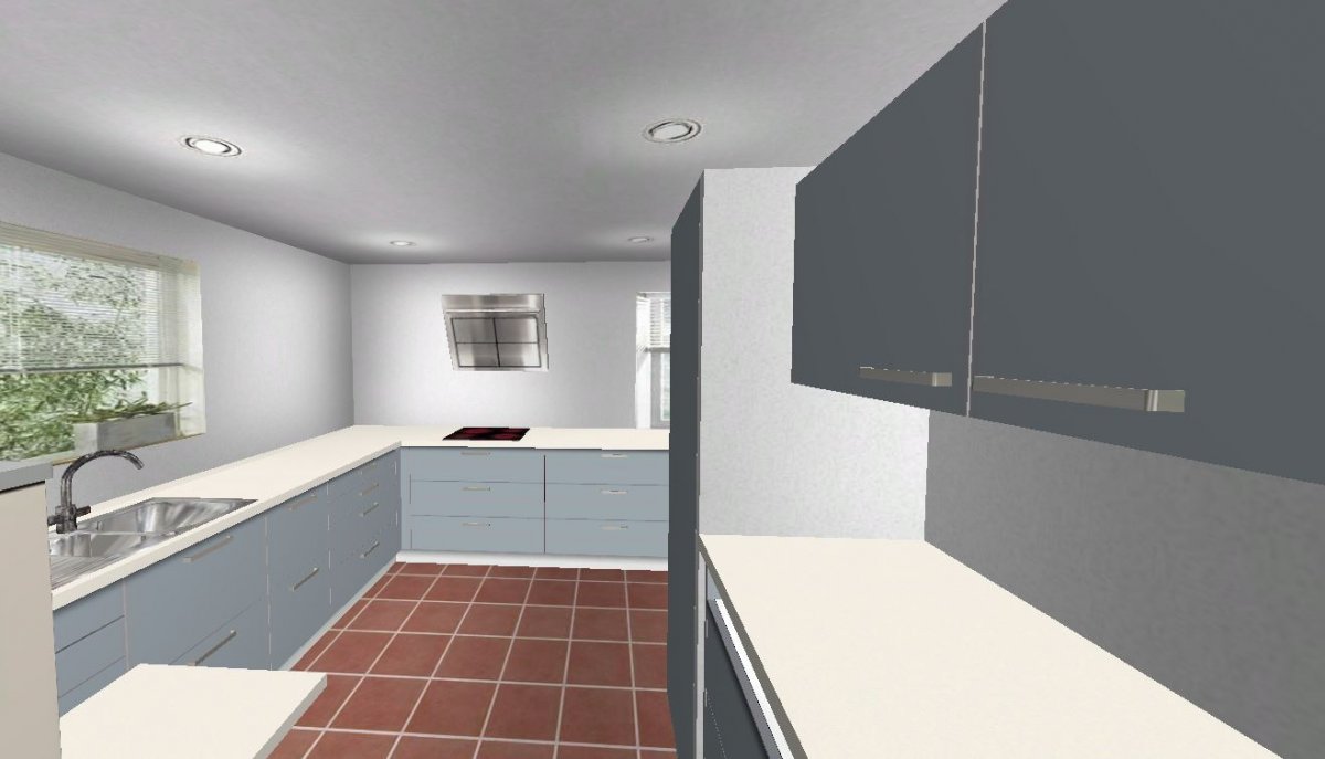

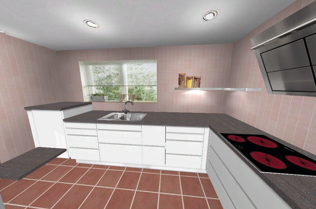

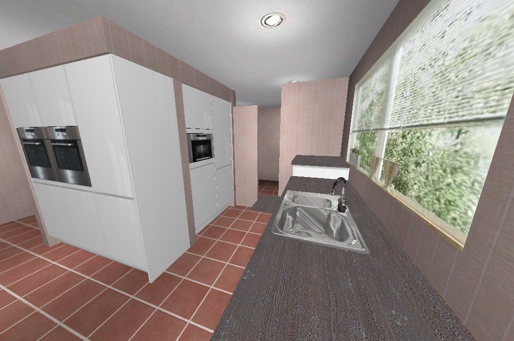

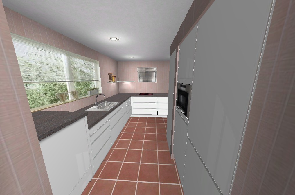

@Evelin :

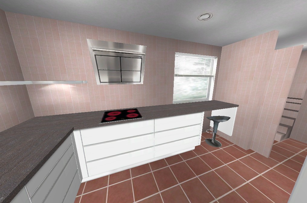

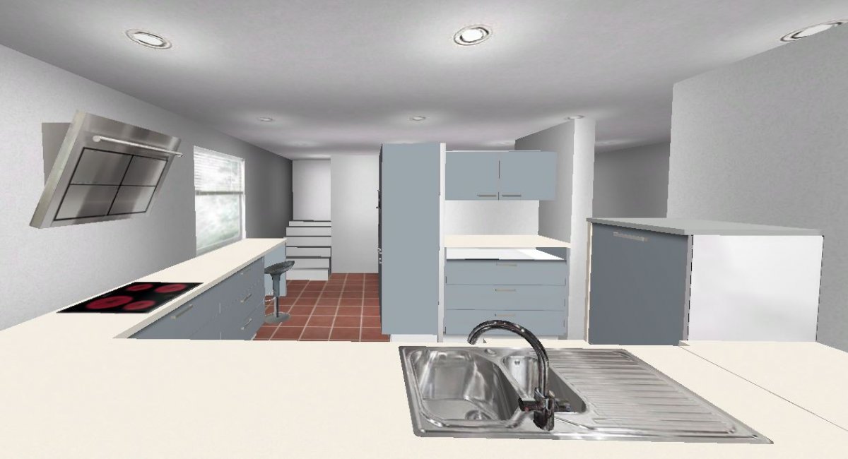

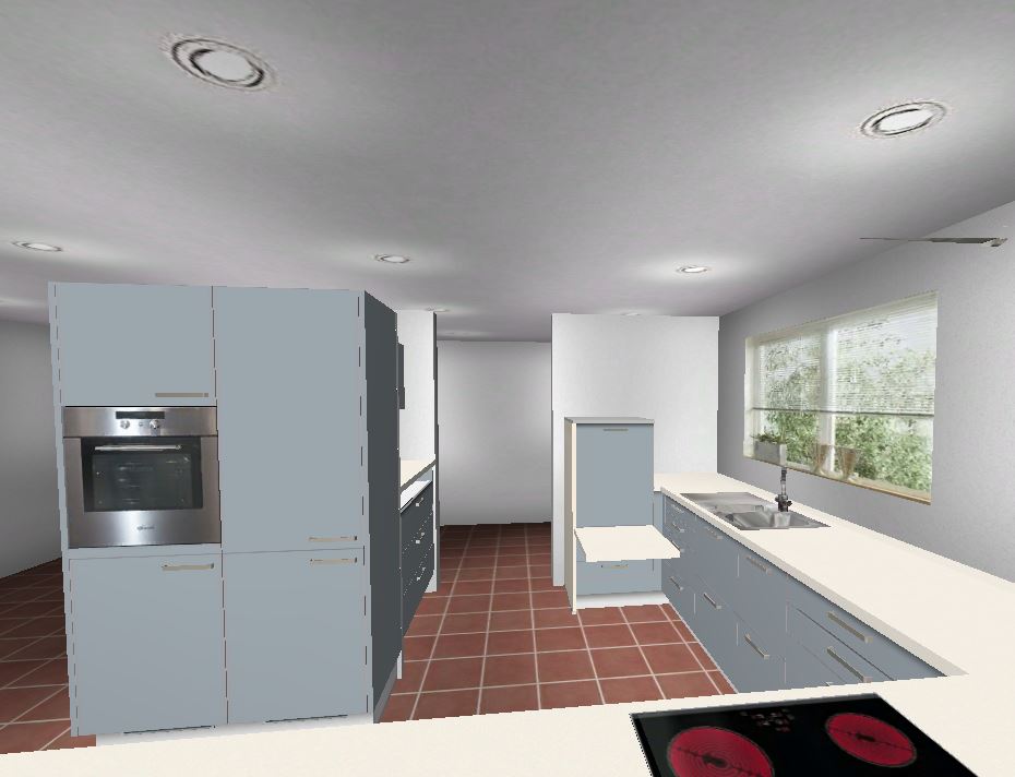

Könntest du dir bitte nochmal ansehen, wie ich deine (fantastische :kiss:) Planung angepasst habe?
• Ich habe die Unterschrankhöhen überall auf 96.5 cm gesenkt,
• die hochgestellte Spülmaschine so gesetzt, dass die Abdeckplatte ins Fensterbrett läuft,
• die Anregung von @Nice-nofret umgesetzt und den Tisch oben am Fenster auf Arbeitsplattenniveau gehoben.
• Der Abstand zwischen Kochfeld und Sink war über 1.20 – ist das nicht schon etwas weit? Ich habe einen guten Meter daraus gemacht. Ich sehe allerdings schon, dass die Optik durch den 60er Unterschrank leidet.
• Deine Idee mit den 3 Heissgeräten nebeneinander aus Post 25 ist tatsächlich sehr schön. Letzten Endes finde ich aber deine erste Planung praktischer. Ich würde dort den Kühlschrank Richtung planoben an die Ecke stellen, so komme ich auch während dem Kochen gut an Sahne, Butter etc.
• In den HS unterhalb davon käme die eingebaute Kaffeemaschine. Nah beim Wasser und nah zum Servieren (planunten Esszimmer). In die Schränke dort wohl Tassen und Gläser.
Was meinst du dazu?
Kläri

In den letzten Tagen ist bei uns die Idee entstanden, möglicherweise das Fenster planoben etwa um 60cm nach links zu verschieben. Ich habe jetzt mal einfach in @Evelins bestehendem Plan das Fenster verschoben. Welche Möglichkeiten für das Küchenlayout würden sich daraus ergeben? Und wären sie besser?
Danke fürs Nachdenken!
LG, Kläri

kurz zu deiner #28er Planung.
Wenn du die AP Höhe anpassen möchtest, dann ändert man die Sockelhöhe und nicht die Schränke. Dh., im Planer, änderst du die Z-Position in einen Minuswert. Wenn du 96.5cm möchtest, dann Z auf -2.5 stellen.
erhöhter GSP + BRH 117cm. Hm, ob das passt. Wie dick soll die AP werden? Der Fensterflügel fängt in welcher Höhe an? Ein erhöhter GSp steht 1,2 oder 3 Raster höher. Sprich, bei einem Korpus von zB 78, ist 1 Raster 13cm hoch.
ABER, was mir bei keiner Planung (auch meiner) so richtig gefällt, ist die GSP Position generell. Wenn du ausräumst, hast du weitere Wege. Das sind bis zum Kochfeld zB 2.5m. Bei mir ist das viel einfacher. Ich stehe auf einem Fleck und "werfe" 90% ein, Gläser/TOpfe/Pfannen links, Geschirr/Besteck rechts. Solange aber der GSP auf der Siete bleiben muss/soll, fällt mir nichts besseres ein.
Wenn du auf der Wasserseite, wie in deiner #28 GSP-60-80-40-60-totes Eck stellst, was soll in welchen der 60er US rein? ZB Besteck wo? Teller passen schlecht in 60er Auszüge (sie sind innen 52cm breit und 47cm tief).
Tassen, kommt drauf an wie hoch, passen gut in Schubladen.

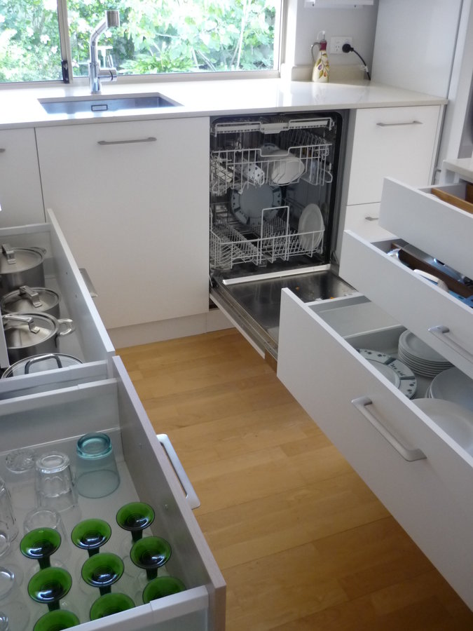

Das würd ich so nicht sagen... So sieht es in meinem jetzigen 55er aus (innen 48 breit):
Auch wenn ich noch alle 18 Teller von jeder Sorte hätte, hätten sie Platz. Darüber sind in zwei Innenauszügen Schüsseln und Schüsselchen, in der Schublade noch eins oben drüber Besteck. Links ist das 50er Spülbecken, dann GSP. Alles da, alles nah. :-)

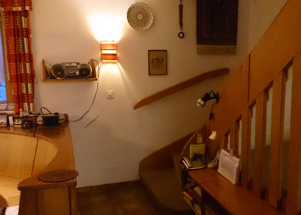

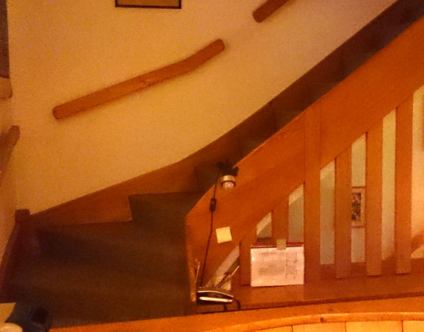

Für ein Foto der Treppe und fürs Abmessen vom Fensterflügel muss ich erst hinfahren. Hoffentlich klappt es noch diese Woche.
Kläri
@Evelin - hier sind Bilder von der Treppe, die nach oben führt. Auf Bild 1 siehst du links das planobere Fenster, vor welchem jetzt noch eine Eckbank (oder vielmehr Rundbank) eingebaut ist.

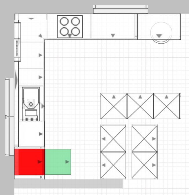

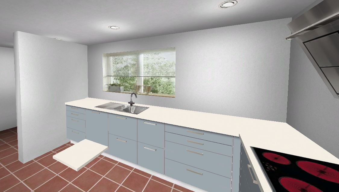

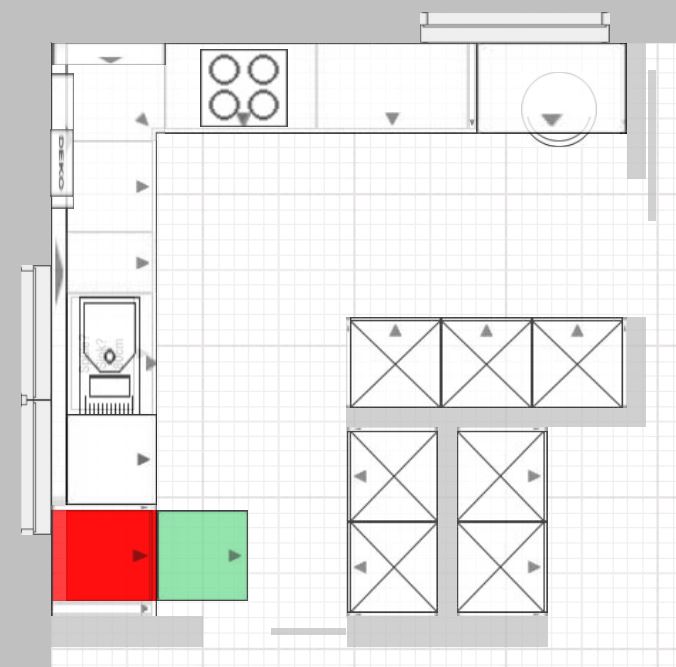

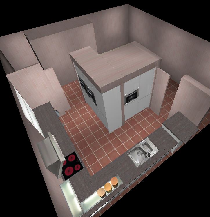

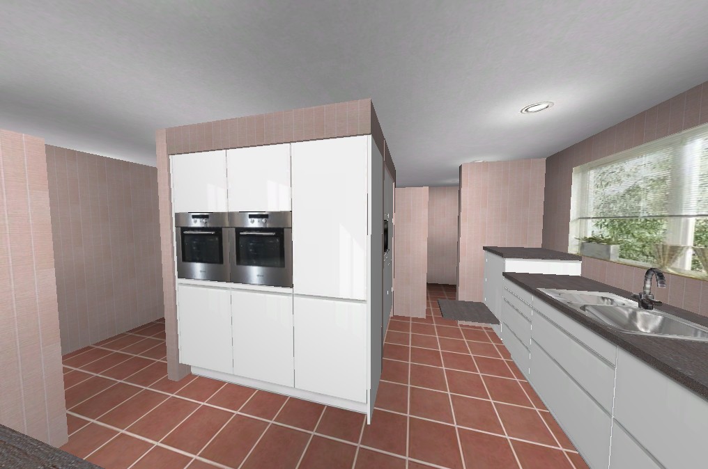

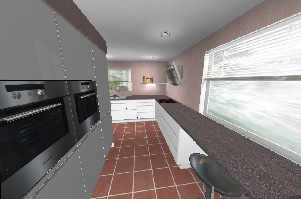

Nach längerer Zeit melde ich mich wieder und rufe erneut um Hilfe...
Dabei hatte ich schon Angebote von Küchenbauern für die Planung von @Evelin in 28 (mit ein paar Anpassungen) eingeholt.
Nun haben wir erst gemerkt, dass die Wand planunten (wo der Durchgang zum Esszimmer hin soll) 1.50 m breit stehen bleiben muss! Da drin verlaufen die Leitungen für die Bodenheizung! Das war vorher nicht zu sehen, da alles zugestellt war.
Ich habe das jetzt auf Basis der vorherigen Pläne geändert -- aber es ist noch irgendwie der Wurm drin. Vielleicht muss es jetzt ganz anders kommen. aber ich sehe das halt nicht. Kann mir bitte jemand helfen??
Ganz liebe Grüsse
Kläri

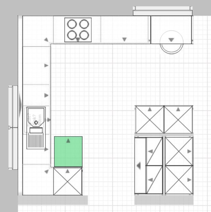

Welches ist das Wandstück, was stehen bleiben muss? Warum steht der GSP quer zur Zeile und nicht einfach neben dem Spülbecken?
Das Wandstück planunten links.
Das kleine Stück Wand neben dem Fenster ist nur 54cm breit. Die Spülmaschine könnte dort nur minimal hochgestellt werden, das sie sonst mit dem Fensterbrett (114cm) kollidieren würde. Aber natürlich würde es ohne weiteres gehen, sie untergebaut in die Zeile zu setzten.

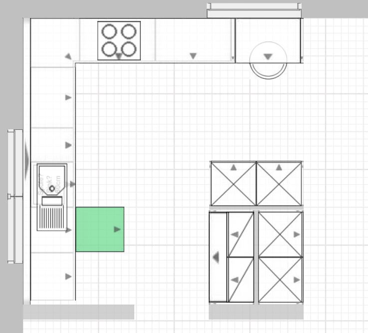

Wie wichtig ist dir denn der hochgebaute GSP? Ich würde ihn einfach unter die Zeile schieben in die tote Ecke neben der hochgebauten Variante. So habt ihr den GSP ganz am Ende der Zeile und selbst geöffnet ragt die Klappe nicht in den Durchgang.
Ansonsten finde ich die Planung nämlich unschlagbar!
Ohne hochgebauten GSP kann ich leben. Ich habe den da nur an die neue freie Wand gestellt, damit wenigstens etwas verbessert wird durch die neuen Gegebenheiten.
Aber was mich gewaltig stört, sind die grossen Abstände zwischen Kühlschrank und Arbeitsflächen. Also: ich hole den Salat aus dem Gemüsefach und trage ihn fast 2 Meter zum Waschbecken. Wenn ich den Tisch fürs Abendessen decke (ist bei uns meistens kalt): Tablett auf die Arbeitsfläche neben den spülbecken, dann 2 schritte zum Kühlschrank, Butter und Käse raus, evtl. noch den Schinken in den Arm nehmen, 2 Schritte zum Tablett, Wiederholung für Gürkchen, für Tomaten, etc.
Als wir noch die Abstände wie in Nr28 annahmen, war das praktischer, da kürzere Wege.

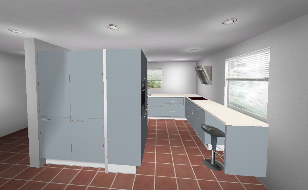

Die Planung von @Evelin mit den Hochschrankblock, der die Küche vom Wohn-Ess-Bereich abtrennt, ist ohne Frage genial - aber, liebe @Evelin, könntest du's dir jetzt nochmal ansehen, wo sich diese Wandvorgabe geändert hat?
