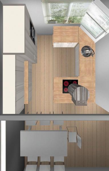

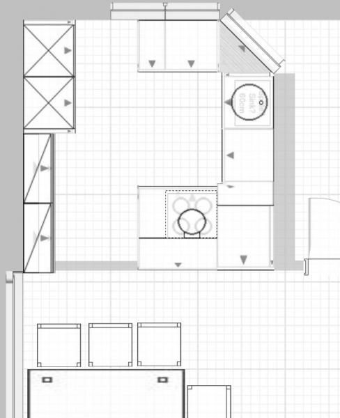

Neueste Überlegung: Wenn man das Fenster 20cm kleiner macht bekommt man die Hochschränke hinten links unter. Dafür die Fenster tiefer ziehen damit die Arbeitsplatte ebenfalls tiefer wird. Die Spüle habe ich in der Ecke untergebracht damit genug Platz nach der Abtropffläche vorhanden ist. Außerdem habe ich nun Platz für einen Rolladenaufsatz für die Küchenmaschine.
Die Regierung sagt allerdings dass die Erhöhung vor der Kochinsel bleiben muss. Ich habe dafür die Insel breiter (140cm) und tiefer gemacht. (75cm für die Fläche mit Kochfeld und 36,5cm für den erhöhten Teil).

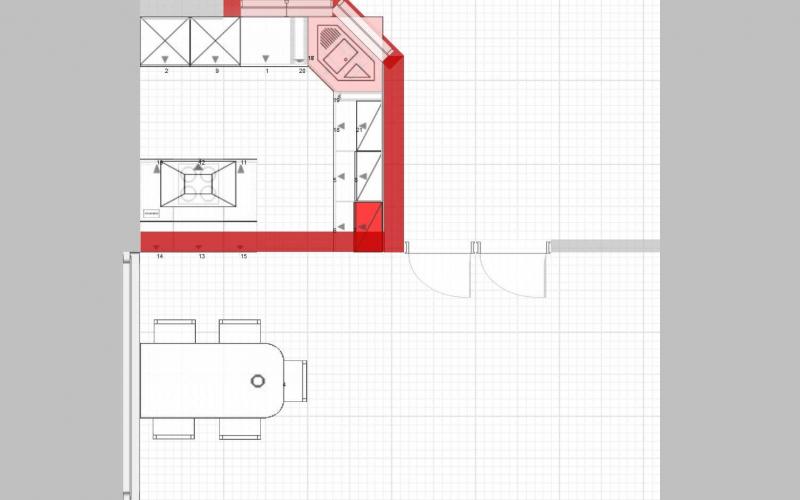

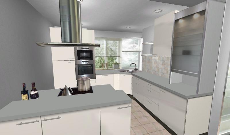

Hallo Jens,
Fenster verändern ist eine gute Idee.
Hätte ich mir meinen Plan sparen können. Anschauen kostet nichts, denke ich.
Die Unterschränke an der Halbinsel sind noch gleich mit der Arbeitsplatte .
Mir gefällt übrigens das U auch besser, aber ich wohne ja nicht bei Dir.
AW: Sanierung: Offene Küche statt geschlossener
Bei Deiner Planung, Jens, wirst Du das Fenster aber 30cm schmaler machen müssen - Du benötigst ein Passstück zwischen Wand und Seitenschrank.
Das mit dem fenster verkleinern halte ich für eine sehr gute Idee! ich persönlich würde dann aber die Schränke als Highboards machen, das wirkt dann nicht so gequetscht!
Und zu der Insel. überlgt euch das wirklich mit der Erhöhung! Abgesehen davon ergeben 75cm und 36,5cm nicht 140cm ;-) wenn schon die erhöhten dann nehmt sie wenigstens in 60cm tiefe, dann kann man es als Buffet besser nutzen.
