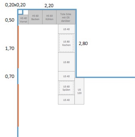

Fertig mit Bildern Wanted: Arbeitsfläche! Kreative Ideen gesucht...

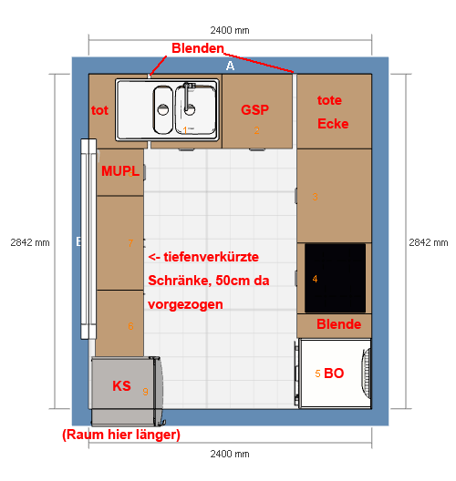

Beschreibung von planlinks unten:
  • Kühlschrank freistehend
  • 37er Schränke vorm Fenster, vorgezogen mit 50 tiefer APL: 60 + 80 (Drehtüren) + 40er MUPL
  • tote Ecke um Pfeiler herum
  • Spüle mit restlicher Mülltrennung (wenn mit Abtropfe, dann in tote Ecke; würde aber verzichten)
  • Geschirrspüler
  • tote Ecke
  • 80 Auszugschrank
  • 60 Auszugschrank mit Kochfeld
  • Blende, damit mehr APL zum Hochschrank
  • Hochschrank mit Backofen
Oberschränke z.B. planoben möglich. (Die verrutschte Raumlänge von 2800 auf 2842 hab ich erst nachträglich gesehen. Weird. Da müsste die Blende zwischen Kochfeldschrank und Hochschrank natürlich kürzer.)

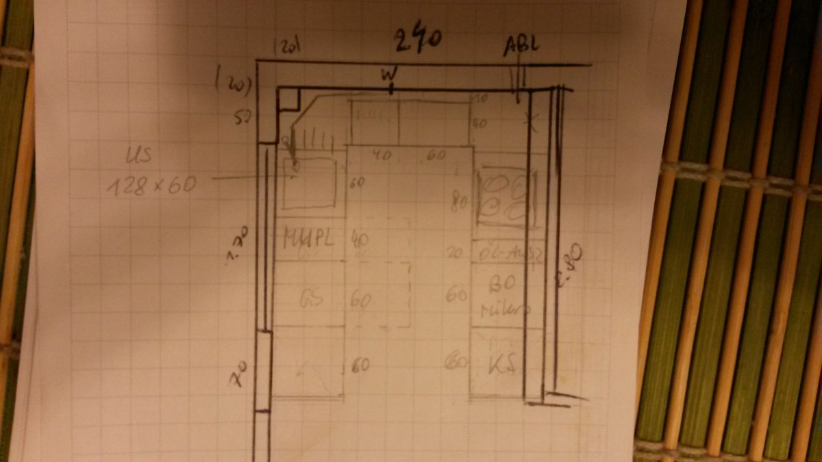

Hab jetzt auch einen U geplant, aber planoben nur mit tiefenreduzierten US mit 50 cm tiefen Arbeitsplatte , um dahinter das Wasser Stück auf Putz zu verlegen.
Planrechts unten beginnend
Wange
60er HS für BO, Mikro drüber hinter klappe
2x 80er US mit KF mittig darüber
tote Ecke
60er US in 40 Tiefe
40er US in 40 Tiefe als MUPL , oben Bio/Rest, unten gelber Sack
statt toter Ecke
128x60 Eck US mit Drehtür für Spüle und unten Platz für Boiler und Wasserleitungen seitlich
60er GS
40er US
Blende/Wange
60er KS
Ich mach noch eine Variante mit KS rechts etwas verkleidet, damit links nichts hohes steht und damit Licht vorm Fenster zur Geltung kommt.

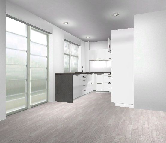

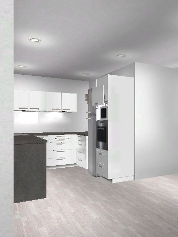

Einmal rundum:
  • Backofenhochschrank mit Klappfach für Standmikrowelle
  • Kühlschrank
  • 80er Auszugsunterschrank in Ikea-Rasterung 1-1-2-2-2, Kochfeld linksbündig, damit 20 cm Abstand zum Kühlschrank entstehen.
  • tote Ecke
  • 60er Auszugsunterschrank in Ikea-Rasterung 1-1-2-2-2
  • 40er MUPL in Ikea-Rasterung 4-4
  • tote Ecke
  • 80er Spülenschrank in Ikea-Rasterung 4-4
  • 60er GSP .. die Schläuche werden vom Spülenschrank im Sockel rübergelegt.
  • Abschlußwange
So wirkt es an der Fensterfront wesentlich luftiger.

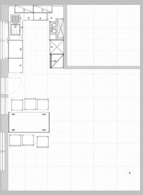

Achja, ich war heute nochmal zum Messen in der Wohnung - gibt es eine gute Software oder Webseite, mit der ich das Aufmaß inkl. Steckdosen und Anschlüssen machen kann? Oder doch per Hand?

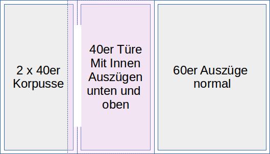

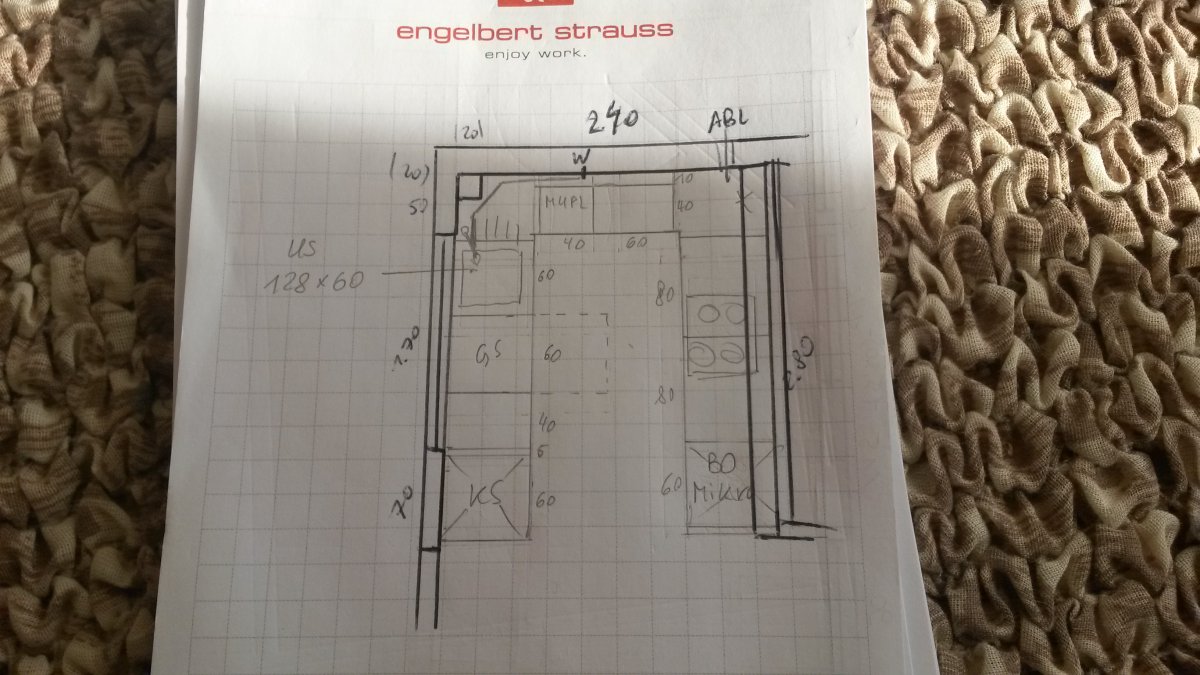

Und hier mal ein Konstruktionsvorschlag für die Ecke mit Boiler:
Damit man hinten an die Wand mit dem Boiler und an die Wasseranschlüsse kommt, würde ich einfach zwei 40er Korpusse nebeneinanderstellen. Rückwand beim Linken ganz raus und beim Rechten soweit nötig.
Die berührenden Seitenwände so groß ausschneiden, dass man noch gut in den linken Teil kommt und dass:
- unten und oben je eine Auszugschiene montiert werden kann
- unten und oben noch genug Platz bleibt, um ein Scharnier anzubringen
Die Korpusse sollten stabil genug werden, wenn man sie gut miteinander verschaubt und ggf. im Linken Teil noch mit Winkeln verstärkt, weil ja die stabilisierende Rückwand fehlt.
Dann kommt vor den rechten Teil eine Drehtüre und an die rechten 5cm des linken Teils montiert man mit den schön verstellbaren Scharnieren die Eckblende. Dafür werden die zwei Schenkel der Blende miteinander verbunden und man kann diese Blende dann gut in Neigung und Tiefe usw. einstellen und diese auch mal öffnen und wegmachen, falls nötig. Dafür einfach Fronten des nebenstehenden Schranks (Spüle) aufmachen.
Hab ich so bei einer toten (Hochschrank )Ecke gebaut. Wichtig ist einfach, dass man den Boiler jederzeit wechseln könnte, ohne die halbe Küche abzubauen.
Das musste ich jetzt erst nochmal selbst aufzeichnen um es zu kapieren ;-) Ja, macht Sinn, dann ist es eine nicht ganz tote Ecke.
Auch nach rechts zum Wasseranschluss würde das ziemlich genau passen, wenn die zwei 40er direkt an den 60 kommen, und der wiederum an der Ecke rechts angeschlossen ist. Der Wasseranschluss ist nämlich 90cm (Mitte zwischen Anschluss und Abfluss) vom Schacht links entfernt. (32,5 von Wand links + 2x 40 US = Anschlüsse in der mitte des rechten US)

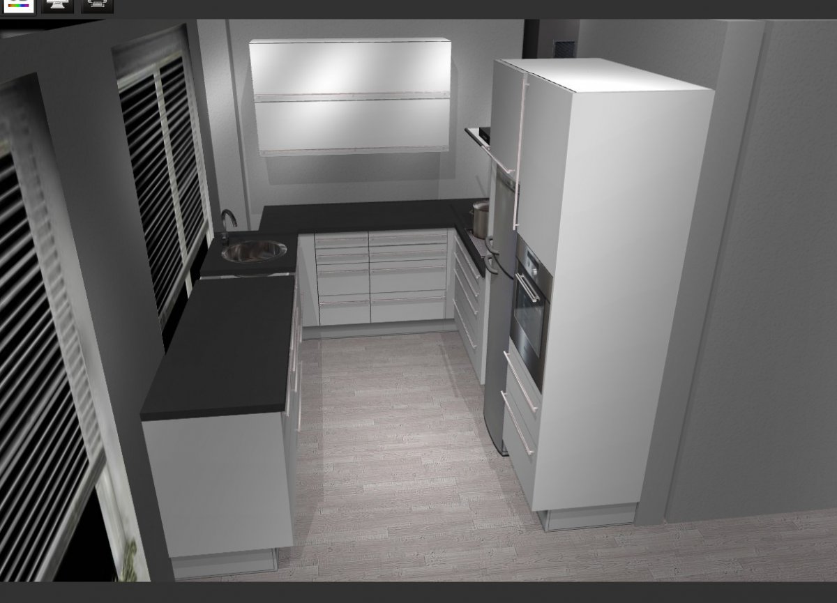

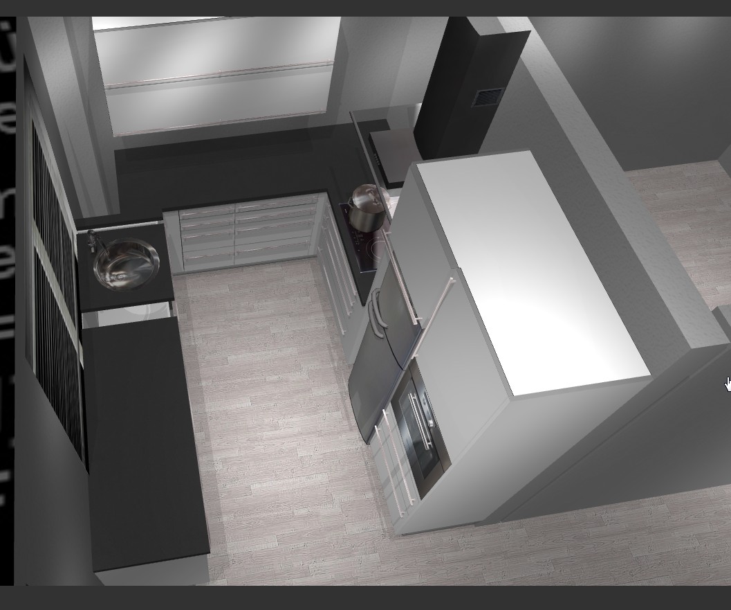

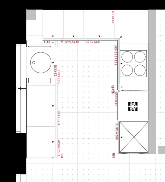

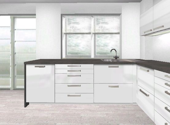

Ich schicke gleich mal meine neuste Planung :-)

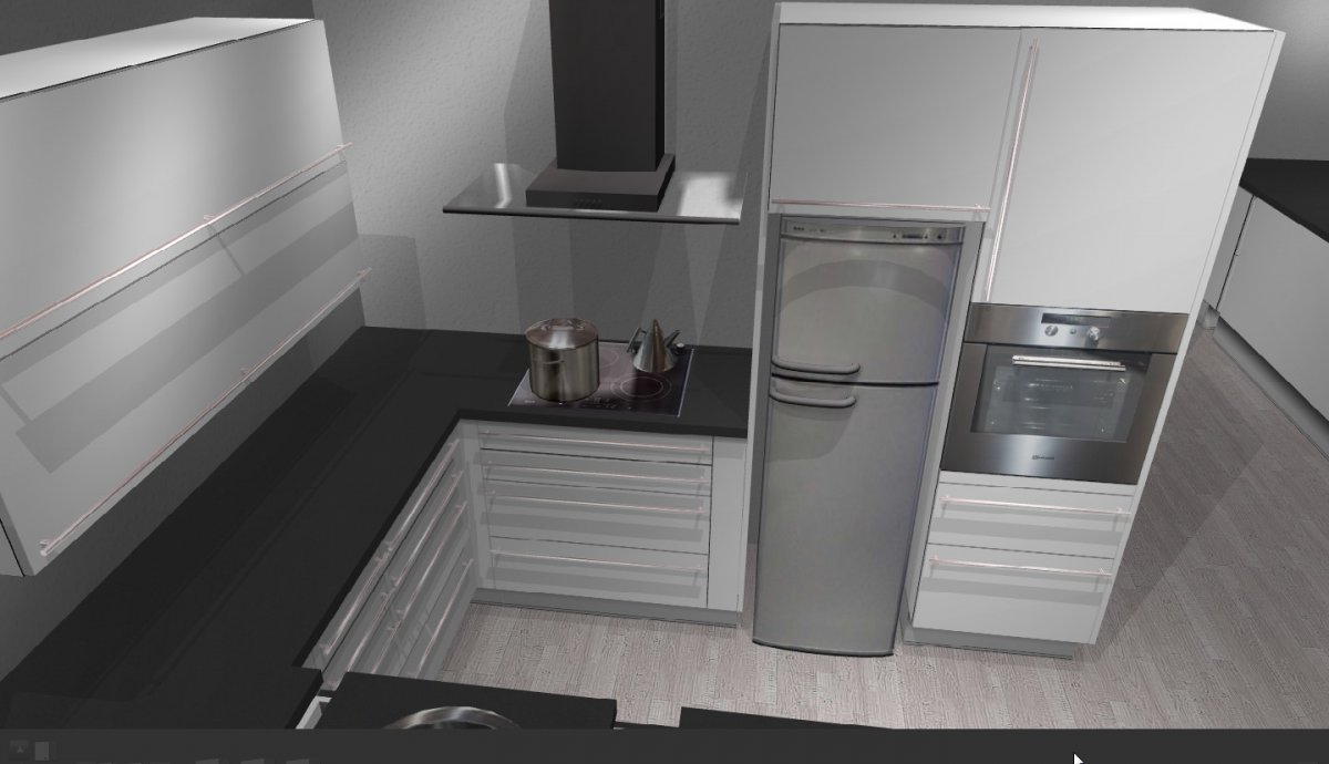

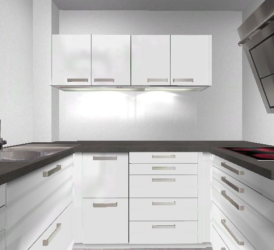

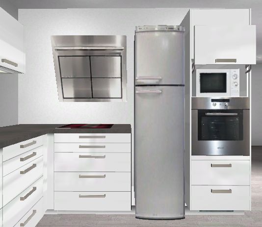

So. Das ist jetzt eine Mischung der Vorschläge von @tantchen, @KerstinB und @russini... Habe zusätzlich noch den Kühlschrank "eingebaut", was haltet ihr davon? (Die Arbeitsplatte links in der Ecke nicht ganz in ALNO hinbekommen)
Bzgl. der Rasterung der Schränke: @KerstinB, du schlägst 1-1-2-2-2 vor - warum? Bekomme ich in eine 2er auch Salatschüsseln, Töpfe, etc? Wir hatten uns das bei Ikea angeschaut, und fanden 1er irgendwie nicht so "schön", und dachten wir machen 2-2-4, und ggf. in der obersten 2 noch eine Innenschublade.
Oder lassen wir uns da von unserem Auge auf eine falsche Fährte bringen, und 1-1-2-2-2 ist super praktisch, wir wissen es nur noch nicht?

Die 40 hohen Auszüge von IKEA wirst du nicht für vieles brauchen, außer für Müll und Ölflaschen etc.. Die meisten Schüsseln passen auch in die 20er. Die 10er mag ich auch nicht, die sind sehr klein (Höhe 7,5 oder so), die würde ich nur für Besteck und Gewürze einsetzen. Innenschubladen sind schnell nervig und würde ich nur für Sachen verwenden, an die man nicht oft ran muss, wenn überhaupt.
Eigentlich sind die 20er von IKEA am praktischsten. DieMaße der Schubladen wurden auch schon ausgemessen hier gepostet. Jemand anderes hat sicher den Link dazu parat.
Wieso steht da eigentlich immer so ein Standalone Kühlschrank mittendrin? Ist der etwa schon vorhanden? Wenn nein, dann raus damit. Sowas macht man eigentlich nur "im Notfall". Oder wenn das Gerät schön in einer breiteren Hochschrankwand integriert werden kann. Ansonsten ist es m.M. nach eher unschön und unpraktisch. Immer irgendwo ein Spalt, wo seitlich was reinfallen kann.
Sollte es tatsächlich ein freistehender werden, dann würde ich den auch tatsächlich an die zuerst angedachte Position zwischen den Fenstern stellen oder an dieser Stelle vielleicht ein Backofen-Highboard und den Kühli ans Zeilenende gegenüber. Aber nicht Möbel-HS und Kühli nebeneinander.
Für Besteck und liegende Gewürze sind die 10er Schubkästen genau richtig. Unterm Kochfeld plant man einen 20er, dann passen da auch Schöpfkellen rein und man hat etwas mehr Luft zum Induktionsfeld obendrüber.
Ansonsten eher bei 40ern die hohen Auszüge, da passen dann die wenigen Dinge rein, die diese Höhe tatsächlich brauchen. Sind bei mir fast nur Cornflakespackungen oder Nudelgläser.
Wenn das Mittelstück vom U ganz an die Wand soll, dann passen da im unteren Bereich im 40er nur die 37er Auszüge rein, keine volltiefen. Mit da einem 40er kann man wenigstens das Wasser um die Ecke ziehen, ohne diesen Teil des U vorziehen zu müssen.
Ich habe übrigens grade mal nachgemessen: Die IKEA Blankett Griffe ragen ca. 18mm weit aus der Front raus. Zusammen mit den 16mm Veddinge Fronten würde somit auch eine Eckblende mit 4 x 4cm außen reichen. Also ein Planmaß mit 65 x 65cm. Sofern ringsrum Auszüge sind und die Schränke komplett an der Wand stehen.
Wenn man dann noch die Korpusse vor dem Fenster unten in Höhe des Fensterbretts ausklinkt (könnte sogar mit den Auszügen trotzdem gehen, die sind etwas kürzer, ansonsten da die 45er tiefen), dann KÖNNTE es vielleicht mit einer Gesamtraumbreite von 250cm bis zum Fenster so ausgehen, dass genau 120cm im kurzen U-Schenkel rausfallen. Also die Korpusse würden dann bis kurz vor die Fensterscheibe gehen. Der Wasseranschluss für die Spüle käme aus der Toten Ecke von der Seite.
Es wäre im Mittelstück also dann 80 + 40 oder 2 x 60 möglich und somit also auch gut ein Kochfeld da drin.
Das Milchglas würde ich dann einfach noch von innen mit einer blickdichten, weißen Folie bekleben. Dann sieht es von außen auch gut aus.

Planrechte Seite:
- tote Ecke 67
- 80er auszugsunterschrank
- Kühlschrank mit Deckseiten wäre ca. 64 cm
- Hochschrank 60 cm plus eine Deckseite 1,6 cm Richtung Wohnbereich:
= 272,6 cm
Da paßt kein weiterer Unterschrank zwischen 80er und Kühlschrank, deshalb hatte ich das Kochfeld auf dem 80er linksbündig.
