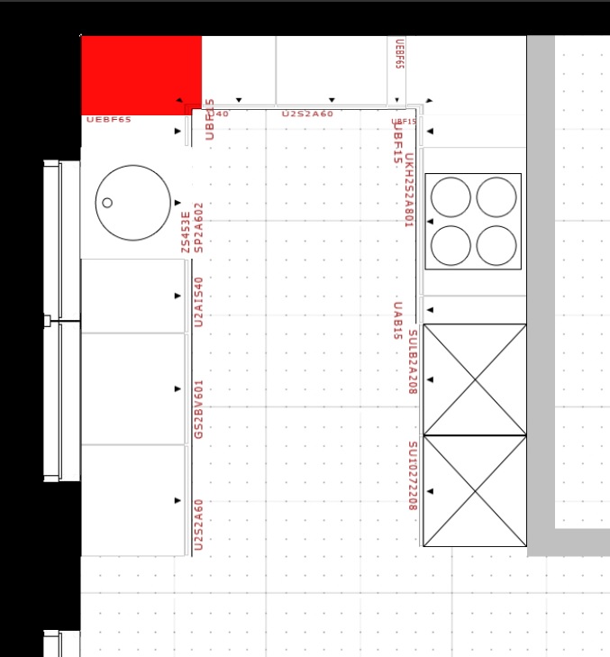

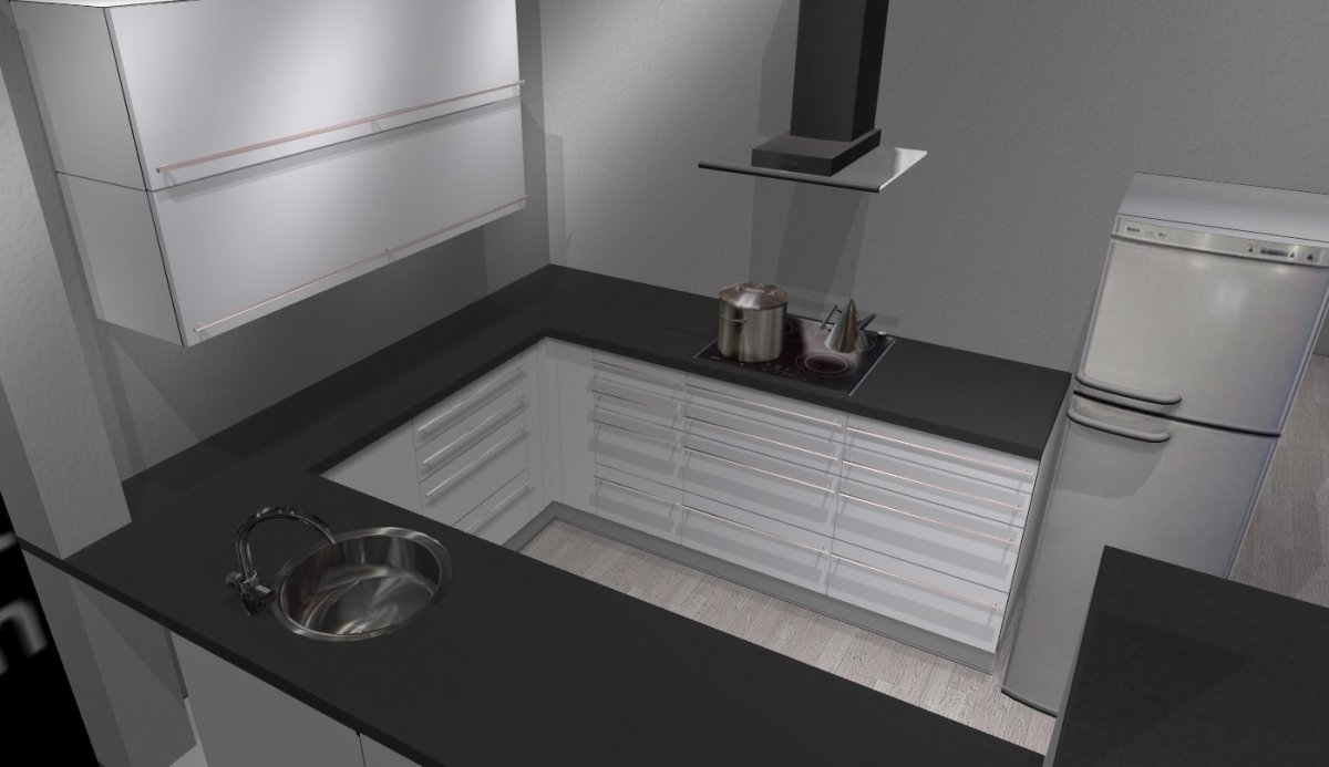

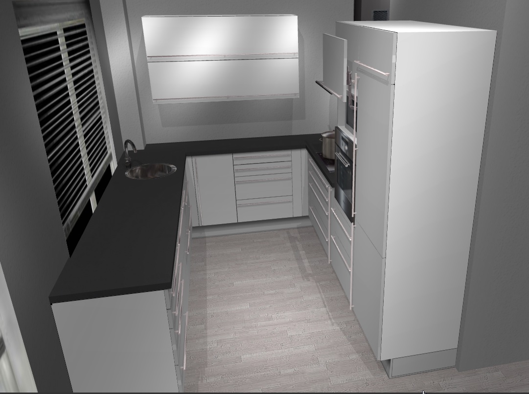

Also mir wäre diese Variante einfach zu eng am Kochfeld:
snowy18_20160926_kb1-12b_ansicht6-jpg.223532

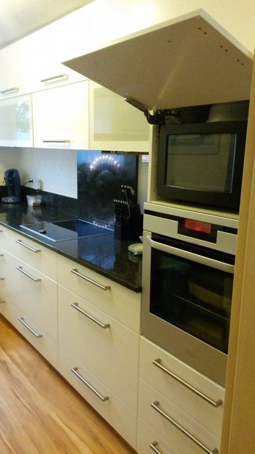

Da würde ich tatsächlich den Backofen in ein Highboard mit 140er Korpus auf die andere Seite zwischen die Fenster packen. IKEA hat sowieso keine Lifttüren, also fällt die Mikro in Lifttürenfach schonmal flach. Es sei denn, man holt sich die Beschläge im Fachhandel.
Mit nur halber Höhe ist das auch kein Riesenturm und optisch durchaus erträglich *find*
Dann wären sowohl neben dem Kochfeld, als auch neben der Spüle und an der Wand genug Arbeitsfläche. Außerdem könnte man mit dem Dunstabzug weit genug von den Hängern weg, damit man diese über die ganze planobere Wand ziehen und auch noch öffnen könnte. Eine Mikro passt ja auch unten in einen 60er Hänger rein als Einbaugerät, schön mittig vielleicht...
Theoretisch wäre dann auch der freistehende Kühli am Zeilenende möglich. Könnte man ja später einfach durch einen Einbauschrank mit Deckseiten ersetzen, falls jetzt noch das Budget dazu fehlt.
Ikea hat zwar keinen Liftbeschlag, aber mit dem Utrusta Klappbeschlag funktioniert es auch ohne Probleme. Für größere Leute kann man den BO/Mikro noch eine Schubladen-/Auszugshöhe höher setzten.
Und damit es um das Kochfeld luftiger ist, habe ich oben die 40 cm Tiefen US vorgeschlagen, dann hat man 20 cm mehr Platz am Kochfeld.
Dann würde ich den vorhandenen KS für paar Euro verkaufen und neuen zum Einbauen wählen.
Wenn du Wand von 236,5 hast abzüglich 62 cm rechts, 61 links (keine Schiene möglich) bleibt als Durchgang 113,5 cm, das reicht doch.
Planoben 236,5-2x68 cm tote Ecke, bleiben 100 übrig für den 40 + 60 US. Ich habe planoben deshalb mindertiefe US vorgeschlagen, damit rechts vom Kochfeld etwas mehr Platz bleibt. Im 40er kann man Boiler unterbringen, so dass der 60er Spülenschrank mit 2 tiefenreduzierten Schubladen ausgestatten werden kann, links dann MUPL schön vor dem Fenster und großen Arbeitsfläche.

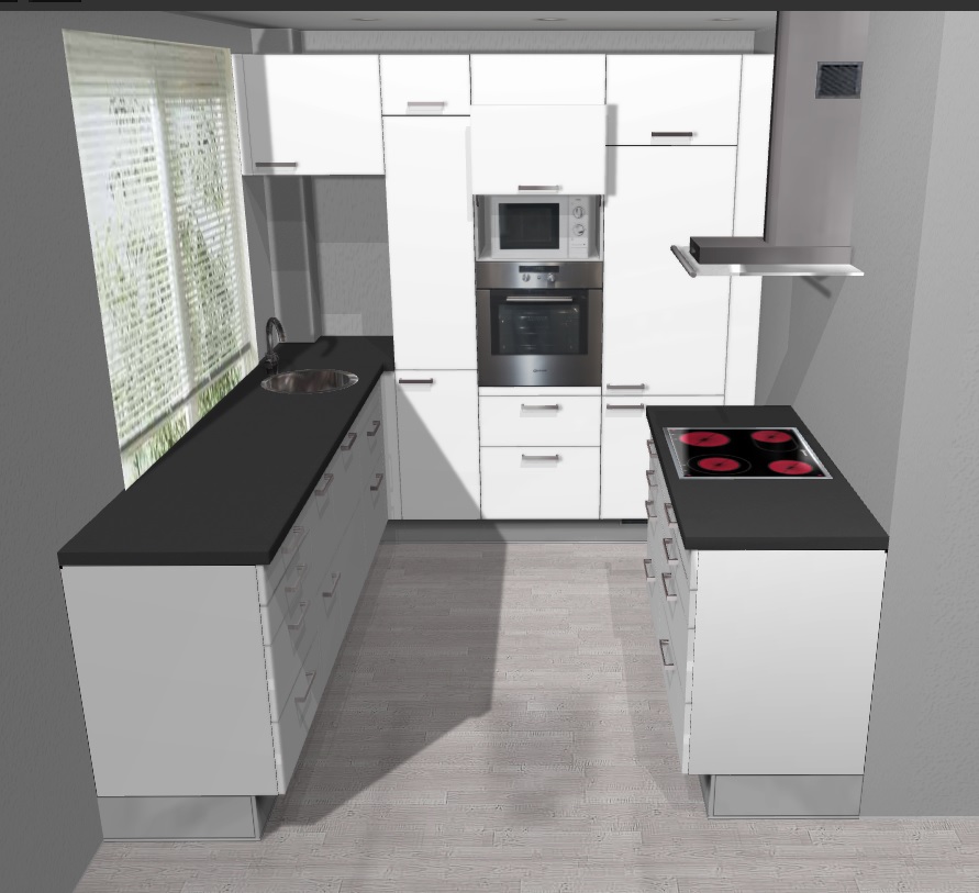

Habe beide Vorschläge jetzt mal mit Alno umgesetzt... 140 rechts unten ist auch nicht übel. Hm, schwierig. Besprechen wir heute Nachmittag intern ;-)
Müsste man mal schauen wie und ob man da die Hänger über die ganze Breite platziert, Abluft geht 225cm Höhe, 18cm von der rechten Wand (jeweils Mitte des Rohrs) raus.

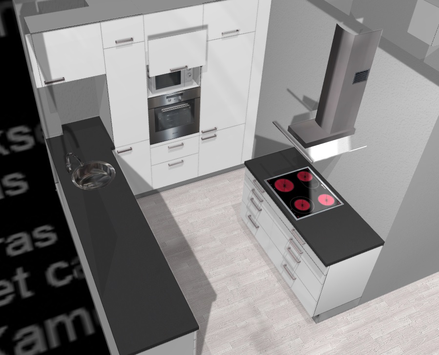

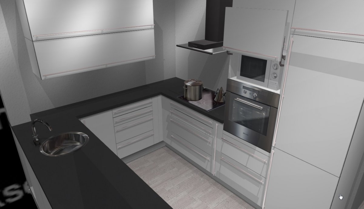

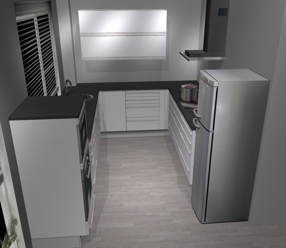

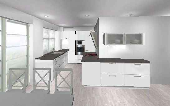

Wie auch immer, hier beide Alternativen von @tantchen und von @russini bzw. @Kerstin, beide oben mindertiefe US oben:
  1. Links unten 140 BO und MW, rechts unten KS freistehend, oben mindertiefe US
  2. Rechts unten Einbau KS, BO und MW
(Preislich liegen zwischen den zwei Varianten ca. 1000 EUR inkl. neuem KS)

Mir gefällt die Variante mit dem freistehenden KS besser, da dort einfach mehr Platz ums Kochfeld ist. Auch optisch finde ich die Variante harmonischer. Allerdings würde ich dennoch den freistehenden Kühlschrank gegen einen Einbaukühlschrank ersetzen ;-)
So. Madame sagt die zwei großen auf eine Seite, sonst "sieht das aus wie ein Torbogen und die Küche wirkt so zugebaut".

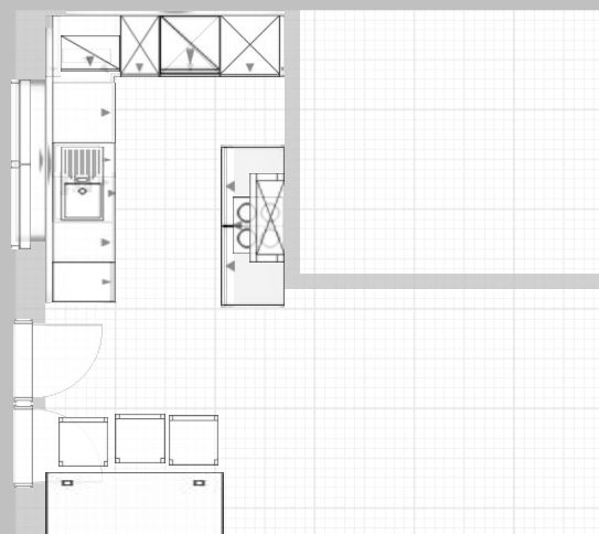

Allerdings mit einer kleinen Änderung, rechts vom KF einen 40er US statt 20er, und das KF dann in einen 60er US.
Planrechts unten
Wange
60 KS, Aufsatzschrank -- alternativ 60er HS mit KS
60er HS mit BO, Mikro
40er US
60er US mit KF
tote Ecke
60+40er US in 40 Tiefe
tote Ecke
40er US für MUPL
60er GS
60er US

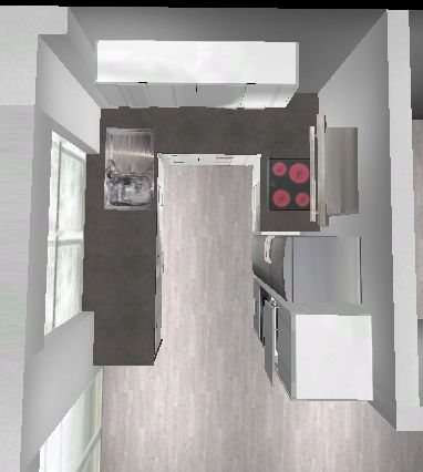

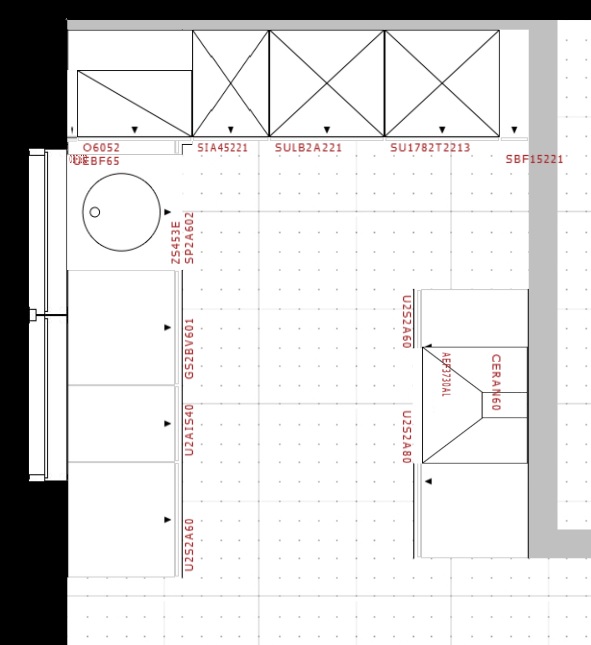

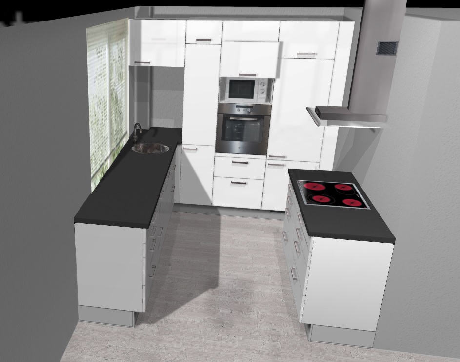

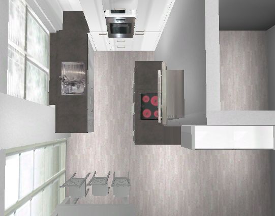

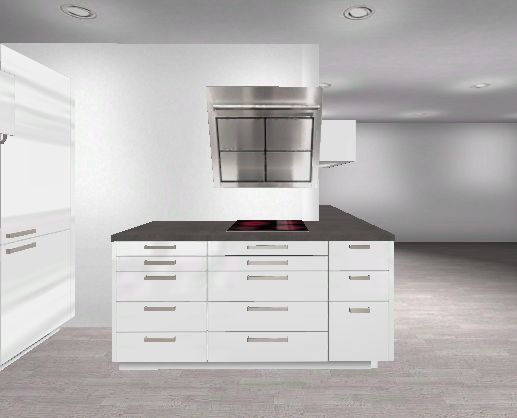

Und daher noch eine Variante ;-)
Planoben die Hochschränke, ca. 5 cm vorgezogen um das Wasser nach links um die Ecke zu legen. Über der toten Ecke einen vorgezogenen Hängeschrank.
Planlinke Seite auch ca. 7 bis 8 cm vorgezogen, damit das Wasser bis zum Spülenschrank kommt.
Von oben rechts:
  • 5 cm Blende
  • 60er Hochschrank Kühlschrank
  • 60er Hochschrank Backofen
  • 40er Hochschrank mit Innenauszügen Vorräte etc.
  • tote Ecke
  • 60er GSP
  • 80er Spülenschrank (optional 60er)
  • 40er * MUPL *
  • 40er Unterschrank (optional 60er)

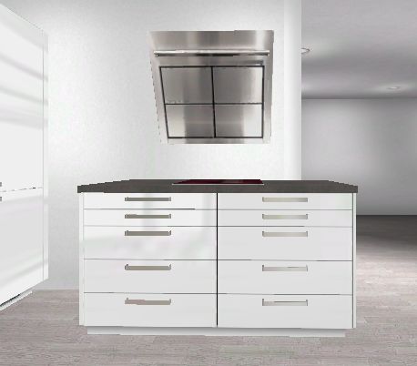

Und planrechts einfach nur 2x80er Unterschrank mit Kochfeld mittig.

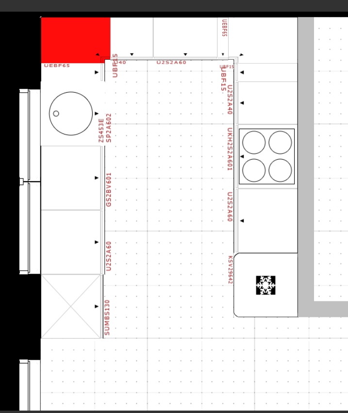

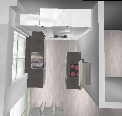

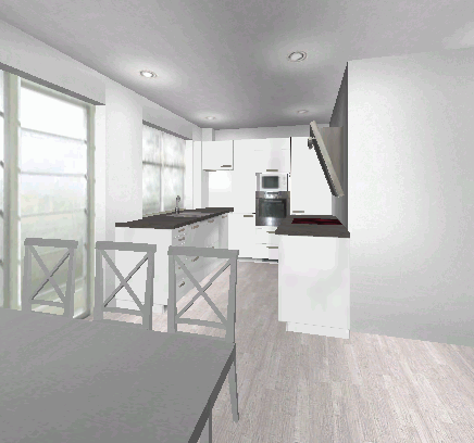

Und als Variante davon:
Auf Kochfeldseite:
- 60er
- 80er
- 40er
Unterschrank und dann um die Ecke 2x80er in 40er Tiefe
  • snowy18_20160929_kb3-12b.KPL
  • snowy18_20160929_kb3-12b.POS

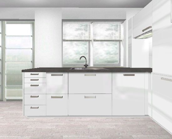

Finde ich sehr gut @KerstinB
Ggf. Kühlschrank und Vorratsschrank tauschen, dass der weniger genutzte Schrank in der Ecke ist
Ja, jedoch finde ich den KÜhlschrank so fast besser von Spüle UND Kochfeldseite erreichbar.
Gefällt mir persönlich richtig gut @KerstinB. Geht ja in die Richtung von dem, was @Nilsblau vorgeschlagen hatte. Schön modern, keine 08-15 Küche.
Ich sehe nur zwei Hindernisse:
Zum einen die Unterkante des Abluftrohrs der Dunstabzugshaube liegt schon auf 216cm Höhe. Da bliebe dann nur ein KS bis 200 + Blende basteln. Wäre aber machbar.
Das schwieriger zu überzeugene Hindernis - meine Freundin ;-) ihr gefällt es einfach nicht, gerade auch weil ihrer Meinung nach Abstellplatz fehlt. Wobei du für die Küchenmaschine und Toaster ja links oben die Nische eingeplant hast.. Hm. Vielleicht GSP mit Spülenschrank tauschen, sodass links eine größere Arbeitsfläche entsteht?
Ich probiers mal. Ach, mit welcher Alno -Version hast du die Planung gemacht? Wenn ich die mit meiner 16er öffnen will, bekomme ich die Meldung dass das Planungsformat nicht mehr gültig sei und danach passiert nichts mehr.

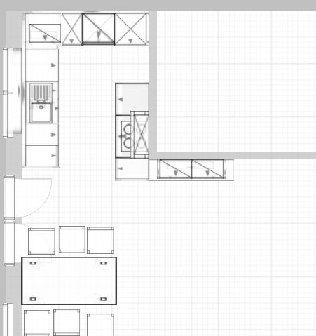

Nochmal selbst nachgebaut... Also ich bin hin und weg, echt klasse!! :2daumenhoch: Mal schauen ob ich das gut verkauft bekomme, hehe.

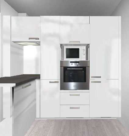

Da kannst den GSP aber auch gut unter dem Backofen montieren. Sind ja rechts und links zwei HS, wo man einen 140er Korpus dazwischen schrauben kann.
Allerdings passt dann nur noch ein 45er Kompaktofen, wenn darüber die Mikro kommt. Wobei ein Kompaktgerät ja vollkommen ausreichend ist. Haben hier viele von uns und ich kenne keinen, der jetzt unbedingt einen 60er bräucht. Außer wenn man zu Weihnachten 3-4 Keksbleche gleichzeitig reinschieben will... :rolleyes:
So könnte man den GSP ein bischen aus dem Verkehrsweg bringen.
Die Spüle gleich neben der Abstellnische macht die Abstellnische schwer bedienbar. GSP könnte man wirklich so bauen wie Andrea gesagt hat. Wenn dabei die GSP nicht erhöht wird, paßt auch ein 60er Backofen darüber, idealerweise vielleich ein Kompaktbackofen mit int. Mikrowelle (gibt es auch wieder in 60er Bauhöhe)
Mir ging es jetzt erstmal darum, die Spüle nicht ganz so in der Mitte stehen zu haben, ein bisschen weiter weg von der Nische ist sicher eine gute Idee, z.B. mit einem 80er und dann linksbündig die Spüle.
Genauso wie der GSP in der Wand, plus ein Kombigerät. Witzig, hatte ich mir zufällig eben noch welche angeschaut. Und ein Kompaktbackofen reicht meiner Meinung nach aus, Plätzen wurden in unserem zumindest noch nie gebacken.
