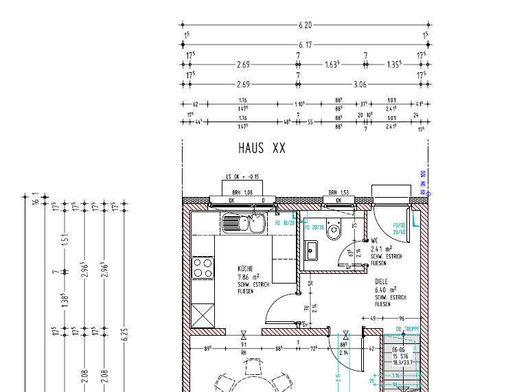

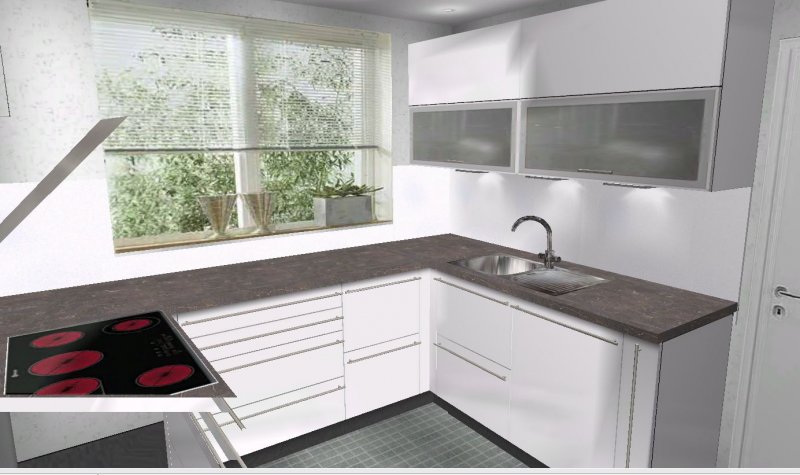

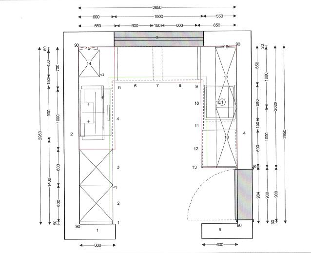

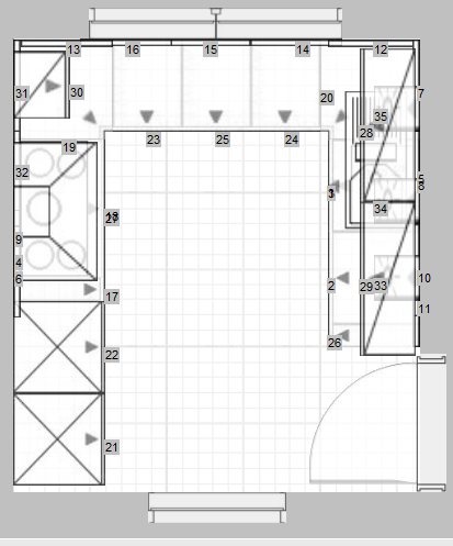

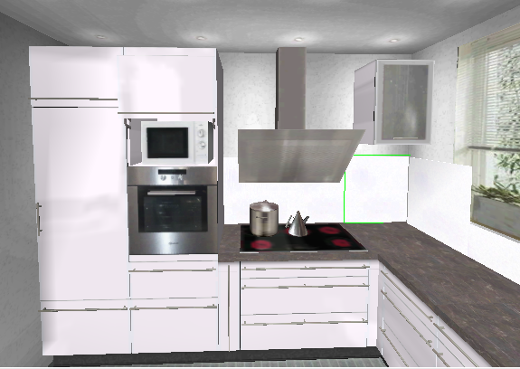

wir stehen davor eine neue Küche für ein Eigenheim anzuschaffen. Wir haben bereits mehrere Angebote eingeholt, darunter für die Küchen von Nubilia, Schüller , Nolte .
Jetzt bin ich auf das Forum gestoßen und habe nach längerem Durchforsten die Planung noch einmal geändert (u.a. sind die Eckschränke weggefallen..
Als erstes würde mich interessieren, was ihr über die Planung denkt? Wie würdet ihr diese verbessern, etwas dazu nehmen, etwas rausnehmen, anders planen? Ist aus eurer Sicht die Schrankauswahl durchdacht, oder gibt es "bessere" Kombinationen? Es handelt sich um eine U-Küche, mit ca. 7,8qm. Die gewünschten Geräte habe ich bei Idealo rausgesucht. Die Herdplatte ist 60cm, so dass auf der linken Seite noch Freiraum vorhanden wäre. Wobei der dafür notwendige kleine Apothekerschrank links neben der Herdplatte stört irgendwie das "Design" :-).
Ein Wunsch wäre auch die Arbeitsplatte in die Fensterbank reinlaufen zu lassen. Dafür müsste aber die Arbeitshöhe ca. 98cm sein. Für eine Person die 174cm groß ist, wäre das nicht ganz optimal, oder?
Der Kühlschrank geht natürlich von rechts nach links auf, der Griff ist auf dem Screenshot falsch gesetzt.

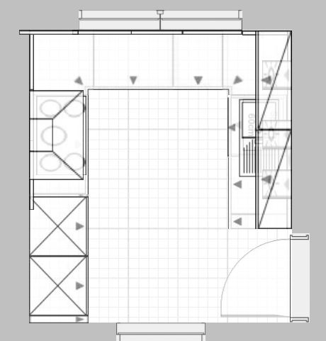

Ich habe die Küche jetzt mit dem Alno Planer verplant, siehe Anhang.
Front: ALNOSIGN Hochqlanz ultraweiß
Griff: Nr.G510
Arbeitsplatte:Juraqrau-Dekor
Korpus: ultraweißglänzenend
Sockel : grafit matt
Akzentfarbe:ultraweiß glänzend
5cm Pultwanqenfarbe:ultraweiß glänzend
Abdeck-/Reqalböden:Ultraweiß-Dekor
Rückwände:Ultraweiß-Dekor
1: SPAM606SUnterschrank für Spüle
2: GSBV6O65Frontplatte für vollint. Geschirrspülmaschinen
3: ZS974E (R)Einbau-Spülbecken, rechts
4-16: NR61 01FNischenrückwand
17: UA1565Unterschrank
18: UKHS2A9O6SIUnterschrank für Induktionskochfeld
19: UEBF6565Eckblende für Unterschränke
20: UEBF6SSSEckblende für Unterschränke
21: SU122A208Seitenschrank für Kühlgerät
22: SULB2A2O8Seitenschrank für Micro und Backofen
23: U52A4565Unterschrank
24: US2A4565Unterschrank
25: US2A4565Unterschrank
26: UAB1 565Unterschrank für Backbleche und Tabletts
27: AE9O1SEDunstesse mit Lüfter und Kamin
28: OGLNIOO78Oberschrank mit neutralen Glastüren
29: OGLNIOO78Oberschrank mit neutralen Glastüren
30: OGSLN456SOberschrank mit neutraler Glastür
31: NR61 01FNischenrückwand
32: NR61 01FNischenrückwand
33: ZLS490012Unterbauleuchte 22x22cm
34: ZLS490012Unterbauleuchte 22x22crn
35: ZL5490012Unterbauleuchte 22x22cm
Danke schon mal im Voraus!
Gruß
Maximus85

AW: Verbesserungsvorschläge 1. Küche
Hallo Maximus,
:welcome: und gönnst du uns noch ein paar Ansichten aus dem Alno -Plan, ggf. Screenshots, wichtig auch vom Planungsgrundriss (der mit den Kästchen;-)), damit man Abstände usw. gut erkennen kann.
Erstens hat nicht jeder den Alno auf dem Rechner (die Profis meist nicht) und nicht jeder mal sich Dateien runter laden, Alno öffnen und dann fest stellen, dass man dazu doch nichts sagen kann:cool:

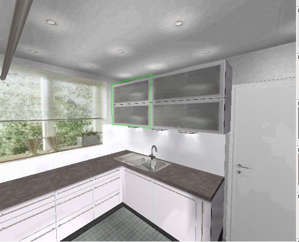

Hallo Angelika,

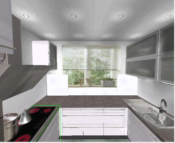

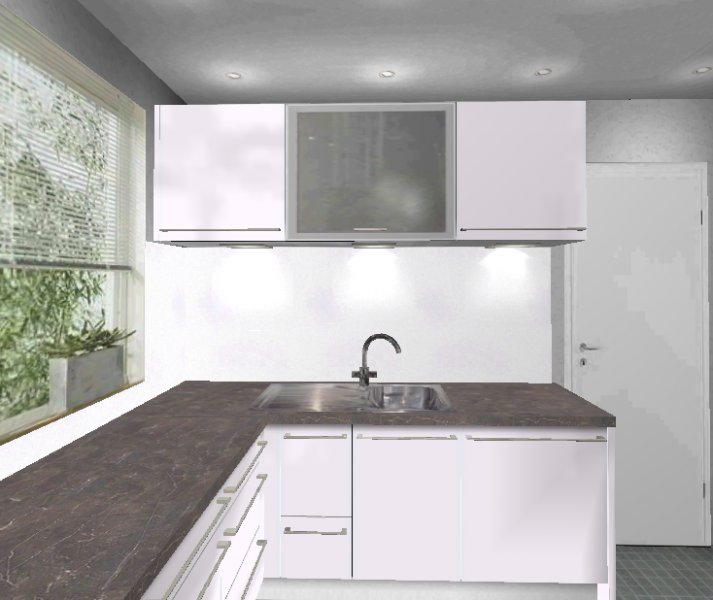

gerne habe noch ein paar Ansichten beigefügt und den Alno Grundriss mit den Geräten.
VG
Maximus85
Glashänger sind nicht grad optimal wenn man den Stauraum braucht. Die sehen nur aus wenn dort wenig unifarbenes Zeug drin steht.
Sonst kann das schnell so aussehen:
oder so:

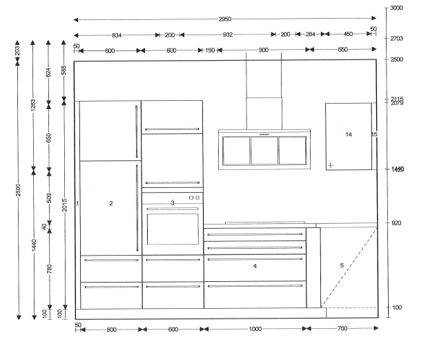

Ich habe mal meine Verbesserungsvorschläge eingebaut, ich würde bei eurer gewünschten Arbeitshöhe auf einen Hersteller mit 6-Raster gehen, so dass auch die Aufteilung 1-1-2-2 möglich wird.
Lesetipp: https://www.kuechen-forum.de/forum/themen/link-liste.12434/#post-261127
Hier auch ein paar Hersteller: https://www.kuechen-forum.de/forum/...asse-auszugs-innenmasse-stauraumplanung.6066/
In deiner Liste steht 60-er Kochfeld, im Plan war aber ein 80-er, das habe ich übernommen und es auf einen 100-er 1-1-2-2 gesetzt, dann tote Ecke, einen 80-er 1-1-2-2 und einen 50-er 2-2 für Müll unter der APL, hier könnte man aber auch wie folgt aufteilen:
100-er 1-1-2-2 und 30-er 3-3 für den Müll
oder
90-er 1-1-2-2 und 40-er 3-3 für den Müll, was ich persönlich bevorzugen würde.
Spülenseite wie gehabt, auf eine Abtropfe würde ich wahrscheinlich verzichten oder eine Spüle mit ganz kleiner wählen.
Den kleinen Hänger in der Ecke habe ich weg gelassen, da kommt man eh kaum ran und der hängt da reichlich einsam rum.
Die Vollglashänger habe ich mal abgeändert in 50 % Glas, ideal wäre es, wenn das Glas im oberen Bereich wäre, dann kann man oben *Deko* rein stellen und hat unten den gut erreichbaren Stauraum, wo es auch bunt werden darf.

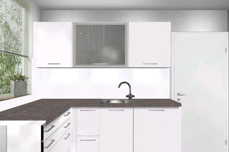

Danke für die Tipps!
@Angelika, unter der Spüle ist ebenfalls ein Mülltrennsystem eingebaut. Denkst du dieses reicht nicht aus? Sollen man den 40er 3,3 neben der toten Ecke nicht ggf. anders gestalten?
Gruß
Maximus85

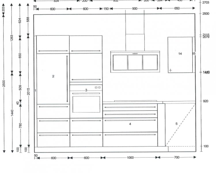

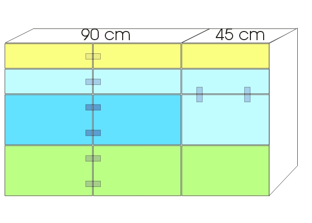

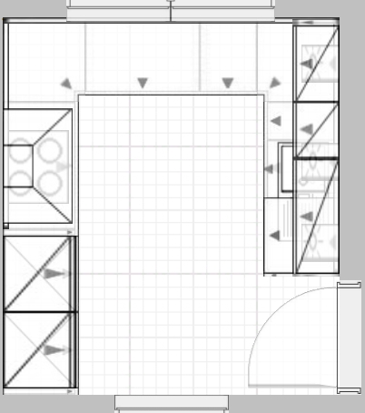

Ich würde da am Fenster auch eine einheitliche Rasterung wollen:kiss: ... daher Angelikas Planung noch mal etwas korrigiert.
Am Fenster einmal 90er und einmal 45er Auszugsunterschrank im Raster 1-1-2-2.
Nach der Ecke dann gleich der Müll unter der APL als 30er Unterschrank .
Bio/RestMüll direkt unter der APL ... der zweite Auszug unten ist Stauraum:
Vorteil ... Man kann Abfälle direkt reinwischen, man muss sich nicht bücken zum Abstreifen von Tellerresten. Man kann direkt daneben stehen und Kartoffeln reinschälen etc.
Der Spülenschrank jetzt auf 45 cm Breite reduziert, da hat dann unten noch ein Brett für die küchentypischen Putzmittel Platz und im Auszug sind 2 größere Behälter für gelber Sack Müll/Altpapier oder so.
Gerade über der Spüle sollte auch darauf geachtet werden, dass die Nische zwischen APL und Hängeschrank ausreichend hoch ist. Daher jetzt mal die Hängeschränke etwas niedriger. Einen für die schönen Sachen und den Rest für "Hauptsache Stauraum".

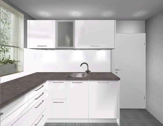

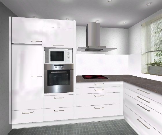

Die Idee mit den Ober / Unterschränken auf der linken Seite finde ich richtig gut, jetzt passt auch das Design. Für ein 45er Spülbecken muss ich jetzt erst einmal was schönes finden, ich denke das Spülbecken von Schock würde hier passen.
Danke, jetzt gibt es am WE mit dem :kfb: wieder was zu besprechen :-)
Du meinst auf der rechten Seite - oder? ;-) (passiert mir auch immer wieder)
Das Mera 46 finde ich ja nicht schlecht und ziehe Keramik auch der Schott-Oberfläche vor. --> Mera 46 - Einbauspülen
Die Hängeschrankaufteilung gefällt mir anders besser, auch wenn dann der Glasschrank für die ordentlichen/schönen Sachen breiter wird:
Entweder 55 - 80 - 55; zumindest beiAlno gibt es die 55cm OS als Standard, aber nur mit Drehtüren:
Oder 50 - 80 - 60 mit Klapptüren:

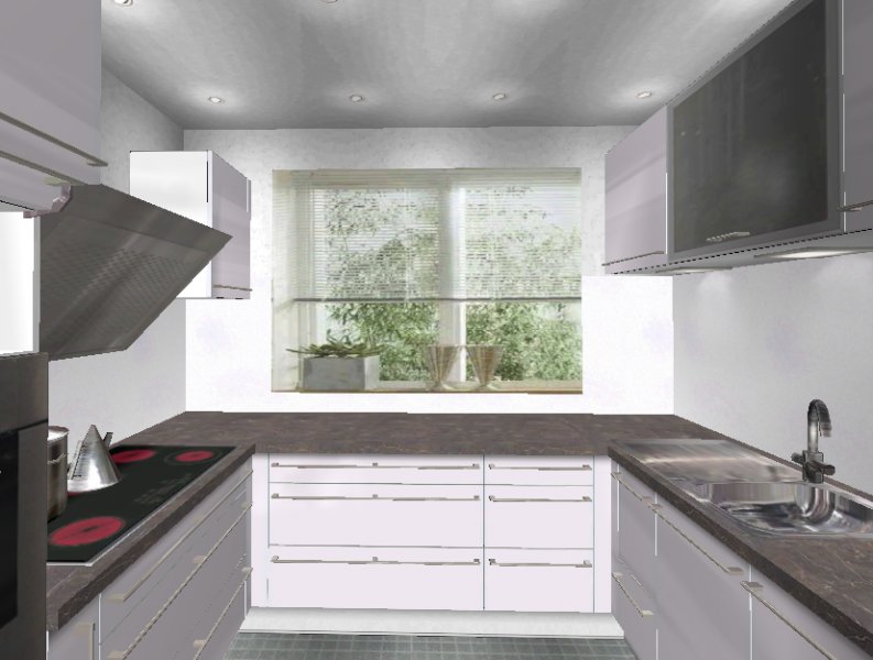

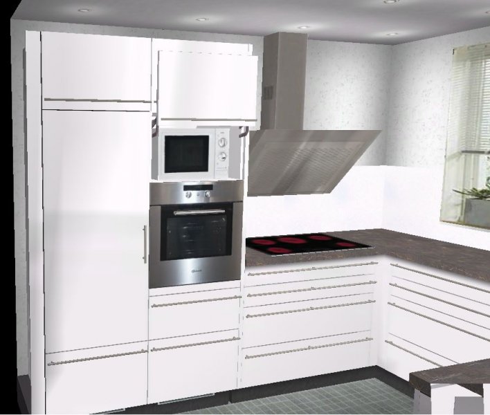

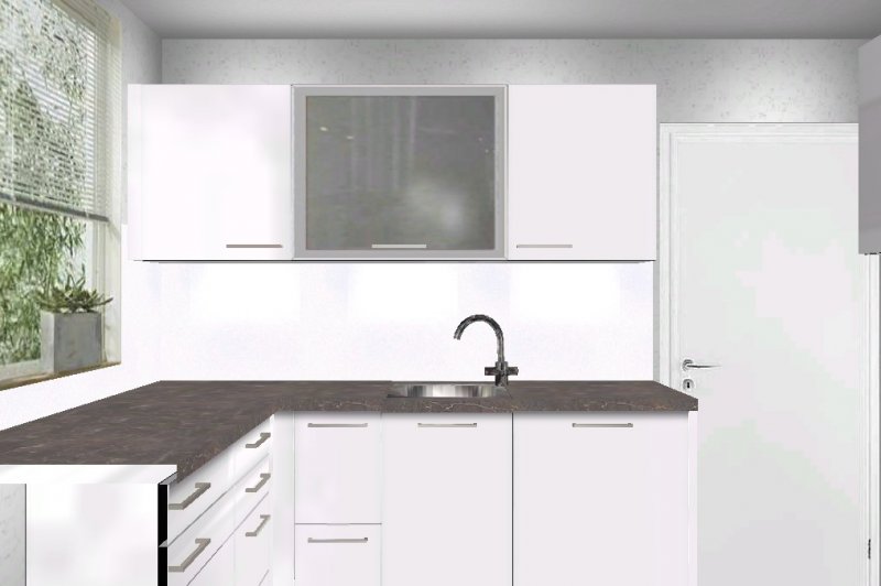

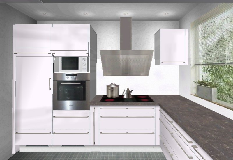

ja die Oberschränke hatte ich ebenfalls angepasst.
Aus Kostengründen habe tendiere ich aktuell zu einer 5 Raster Küche von Nobilia .
Habe ein paar Screens von der aktuellen Planung beigelegt.
Auf der linken Seite, habe ich doch noch einen 15er Apotheker mit einem 90er Auszugsschrank verwendet. Ich will die vorhandenen 105cm optimal ausnutzen.
Wenn ich einen 100er Auszugsschrank verwenden würde, dann müssten für 5cm eine Leiste verwendet werden, das möchte ich nicht. Ich habe mir auch überlegt eine 45 / 60 Kombi zu nehmen, allerdings würde das bedeuten, dass es nicht mehr möglich ist eine Induktionsplatte > 60cm zu verwenden. Was ich nach reichlich Überlegung doch möchte..
Auf weitere Alternativen bin ich nicht mehr gekommen. Aber ein kleiner Apotheker ist nicht schlimm, oder ???
Ich tendiere aktuell auch zu dem Maxi Korpus von Nobilia mit 7cm Sockel , 86,4 Korpus und 4 APL. Hat jemand damit Erfahrung? Vielleicht hat jemand auch die schmale APL mit 1,9cm schon im Einsatz gesehen? Ist die Arbeitstauglich?
Eine neue Planung und ein Eimer neuer Fragen...
VG
Maximus
90+15 schafft aber nicht unbedingt mehr Stauraum, allerdings einen guten Aufpreis ;-)
Altes Verkaufshandbuch der insolventen Fa. Cristini (Firma hat sehr hochwertige Küchenmöbel angeboten). Da kannst du ja mal Blättern um ein Gefühl für die Verhältnismäßigkeit der Preise von schmalen/breiten Unterschränken zu bekommen, auch von Regalen etc. Ein Beispiel:
90er Unterschrank 769 Euro
15er Unterschrank 490 Euro
Zusammen 1259 Euro
Alternativ
100er Unterschrank 785 Euro
Dies soll nur die Verhältnismäßigkeit zeigen.
Dafür könnte man sich glatt auch mal ein Angebot eines 6-rasterigen Herstellers machen lassen ;-)
Denn, der 10 cm breitere Unterschrank ist voller Stauraumgewinn ggü. 90 cm breitem Unterschrank.
Bei einem 15 cm breitem Apothekerchen hat man max. 9cm Staubreite ;-)
100cm US im Vergleich zum 90cm US: 10cm Platzgewinn auf allen Ebenen.
15cm US neben 90cm US, am besten noch Apotheker: circa 8 - 9cm "Platzgewinn" auf 2 Ebenen, und teurer!

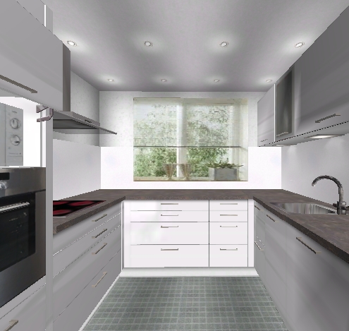

Na klar, mache ich gerne!
Die Küche ist jetzt noch einmal etwas anders ggn. der letzten Planung geworden.
Bei Schüller gibt es die 65er Oberschränke mit einer Tür auch in 100cm, was natürlich super ist, da somit auf eine 3 Schranklösung verzichtet werden kann.
Was wir heute zusätzlich noch erfahren haben ist, dass Schüller ab 2014 bei den Auszügen serienmäßig Glasblenden rechts und links verbaut, kein Kunststoff.
Was designtechnisch etwas suboptimal ist, dass die oberen Türen der beiden Hochschränke auf Seite 1 nicht ineinander übergehen. Aber da gab es leider von Schüller keine passende Lösung.
Auf Müll unter der APL hast du verzichtet, da du das Spülbecken in schöner Breite gewählt hast .. gut, die Breite vom Spülbecken kann ich echt verstehen.
Am Fenster sieht es jetzt zwar schön symmetrisch aus ;-) ... aber ich würde statt 60-15-60 doch lieber 90-45 wählen. Denn ein schöner zweiter breiter Auszugsunterschrank ist schon toll.
Vielleicht solltest du da mal nachfragen, ob Schüller den 90er Unterschrank quasi mit verschraubten 45er Fronten liefern kann. Dann hättest du auch ein gleichmäßige Optik.
Bei mir sind z. B. die 80er Unterschränke immer aus 2x40er Fronten vorne. Kann man hier auf dem Foto erkennen. Ist übrigens auch eine Schüller-Küche, noch aus der Creativ-Serie.
Was mir noch aufgefallen ist, ihr habt ja jetzt wirklich gar keinen 3-rasterigen Auszug. Paßt das?
Wenn dafür der 15er am Fenster gedacht war, dann würde ich in dem von mir angedachtem Szenario im 45er die zweite Schublade mit dem ersten Auszug verstiften. (ist übrigens auf dem Foto oben aus meiner Küche auch so).
So wäre dann die Verteilung:
Nach außen halt alles schön 45er Fronten.
__________________________Zu den Hochschränken:
Ihr seid ja recht groß. Fragt mal an, ob man unter den Kühlschrank nicht noch einen dritten 2-rasterigen Auszug setzen kann und dann oben auch nur das 2-rasterige Klappfach wie beim Backofenschrank. Kühlschrankoberkante wäre dann bei ca. 175 cm. Könnte dann so aussehen:
Also, diese beiden Punkte würde ich anfragen. Dadurch, dass dann unter dem Fenster der 15er wegfällt etc. dürfte das auch nicht unbedingt kostenaufwändiger werden. Und nachdem die Küche ja noch nicht in Produktion gegangen ist, dürfte eine Änderung auch kein Problem sein.
Danke für die Tipps.
Ich frage mal die beiden Punkte an, mal sehen was da rauskommt.
