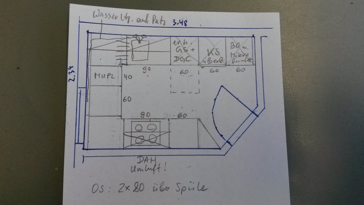

nach 15 Jahren haben wir unser Reihenhaus im Wohn-/Essbereich renoviert und als nächstes kommt die Küche dran. Das WZ wurde von Buchemöbeln und -Parkett auf Betonwände und Loftfußboden umgebaut. Folgerichtig soll die Küche auch moderner werden.
Ich würde mir zusätzlich eine Verbesserung dre Funktionaltitäten wünschen.
- zweiter (flacher) Backofen
- Induktionskochfeld
- Vergrößerung der Arbeitsfläche durch U-Form anstatt L-Form
Das Kochfeld dürfte kein Problem sein, aber der Rest ... . Ich befürchte, dass der schräge Eingang das Hauptproblem sein wird.
Zur Info: Die Zeichnngen sind von der Originalküche. Der freistehende Kühlschrank hat den äußersten rechten Schrank in der Küchenzeile ersetzt.

Ich würde zu einem chicken Zweizeiler raten. U-Form macht für mich bei den
Raummaßen keinen Sinn denn es wären 2 x 65 cm vum Zweizeiler zugestellt
und dafür hätte man in der Mitte 100 cm für Schränke.
Anstelle eines zweiten Backofens würde ich die aktuelle 'Königslösung' von
Backofen mit Pyrolyse und Dampfgarer mit Backfunktion nehmen. Der Symetrie
wegen gern beides in Kompaktform (45 cm hoch).
Kocht ihr wirklich beide gleichoft? Eure Arbeitshöhe ist jetzt ein Kompromiss
der beiden Probleme macht - dann lieber auf den zuschneiden, der wirklich
arbeitet.
P.S.: In 5 Jahren sind Buchenmöbel wieder total in!
Ich bin deinem U-Wunsch nachgekommen, allerdings würde hier keine Abluft-DAH möglich, bzw. müsstest du schauen ob auf der Seite des Fensters überhaupt neue Bohrung möglich ist.
Das alte Abluftloch müsste auch warsch. erweitert werden, da die neuen Hauben meistens 15 cm Durchmesser benötigen.
Beginnend planoben rechts:
60 HS für BO mit Mikrowellenfunktion (sparst dir das teuere Einbaumikrowellengerät), drunter Innenauszüge für Vorräte, drüber Drehtür
60er freistehender Kühlschrank-GF-Kombi, drüber Oberschrank als Überbau.
Wange in Korpusdicke (wird benötigt um den GS höher zu bauen)
60 HS mit erh. GS, drüber Kompakt-DGC
Wange
90 US für die Spüle linksbündig eingebaut, würde auch 30 US + 60 US für Spüle gehen
Darüber 2 x 80er Oberschränke
planlinks die Arbeitsplatte ca. 70 cm tief, damit hinter den US die Wasserleitungen auf Putz zu der Spüle verlegt werden können.
40 US für MUPL oben Rest/Gelber Sack, drunter z.B. Öl-Flaschen, etc.
60 US mit Schubladen/Auszügen für Gewürze, Tupper, etc.
90 US fürs Kochfeld mit Schubladen/Auszügen für Kochbesteck, Töpfe, Pfannen
60 US mit Schubladen/Auszügen für Essbesteck, Teller, Schüsseln, Alltagsgeschirr (nahe zum Tisch decken)
Arbeitsplatte etwas abschrägen um sich keine blauen Flecken an der Ecke zu holen.
Über dem Kochfeld könnte ich mir gut eine Kopffrei-DAH als Umluft vorstellen, die würde kein Licht vom Fenster nehmen.
weitere Variante mit Kochfeld planoben, damit auch Abluft möglich wäre:
Hochschränke wie vorher
90 US für Kochfeld linksbündig, drüber DAH als Lüfterbaustein oder Flachschirmhaube im Oberschrank linksbündig eingebaut,
60er US
40er US für MUPL
60er Spüle
90er US

Die Doppelzeile hatte ich bis dato gar nicht auf dem Schirm. Irgendwo hatte mal ich den mathematischen Beweis über den Nichtvorteil von Drehschränken gelesen. Was die Backöfen angeht, bin ich bei Dir. Es ist in meinem Fragebogen vielleicht mißverständlich. Ich hatte genau dies im Sinn, wobei man die MW als drittes Gerät hat, da m. W. es keine Kompakt BÖ mit MW gibt. Ist aber vorerst egal.
@russini
Vielen Dank für beiden Skizzen. Skizze 2 ist wg. der Abluft tatsächlich besser. Das mit dem freistehenden Kühlschrank haben wir wir bereits vor ein paar Jahren vom Schreiner so machen lassen. Es ist der äußere Schrank rechts in meinem Plan. Ich habe dies nicht erwähnt um menien Beitrag nicht unnötig zu komplizieren. Ich wollte mir zunächst um die Raumnutzung/-aufteilung klar werden. Klar geworden ist mir mittlerweile, dass bei einer U-Form der zur Verfügungstehedne freie Raum mit 1 m recht knapp ist. Natürlich wußte ich, das mit dem einen Meter vorher, aber man verdrängt es.
So, jetzt habe ich eine Frage an Euch Beide. Gibt es Schränke, BO und MW mit 45 cm Tiefe? Dann hätte man etwas mehr Bewegungsfläche. Die (lange) Wand an der Türseite würde sich eigenen. Ich denke der erste Schrank an der Tür müßte allein schon aus optischen Gründen schräg sein. Mit 45 cm Tiefe sieht das nicht ganz so wuchtig aus. Apropos, harmonisch. Wie schätzt Ihr die beiden unterschiedlcihen Tiefen ein? Past das optisch zusanmmen oder ist das ein Nogo?
Stephan
BO und Mikro gibt es soweit ich weiß in 45 cm, aber nicht in der Tiefe.
Es gibt Kompakt BO mit integrierter Mikrowelle , dann sparst du dir ein ganzes Gerät.
100 cm Zeilenabstand, bei denen nur einseitig Hochschränke sind, sind absolut ausreichend, erdrücken nicht.
Ich selber habe 93 cm und koche da auch mit 3 Personen, alles keine Elfen.
Der Raum ist halt kein Tanzsaal.
Mindertiefe Schränke - also Unterschränke und auch Hochschränke - in 40, 45 oder 50 cm Tiefe dürfte kein Problem sein. Für Geräte wirst du (fast) immer 60er Einbaunenntiefe haben. Ich glaube es gibt mindertiefe italienische Backöfen, das ist dann aber schon sehr speziell.
LG Somma
ich möchte einen Zwischenbericht geben. Mittlerweile habe ich, Eure Ratschläge im Hinterkopf, eine Küche bestellt. Es ist eine Häcker AV 4030, polarweiß Hochglanz ohne Griffe mit einer schwarzen Granitarbeitsplatte. Den Vorschlag von Jürgen mit einer Zweizeilenlösung, hatte ich anfangs favorisiert, aber verworfen, da das Fenster nicht mittig sitzt und es mir optisch dann doch nicht gefallen hat. Statt dessen werden es 40 cm tiefe Schränke auf der Fensterseite, die noch etwas Abstell-/Arbeitsfläche bringen ohne zu wuchtig zu wirken.
