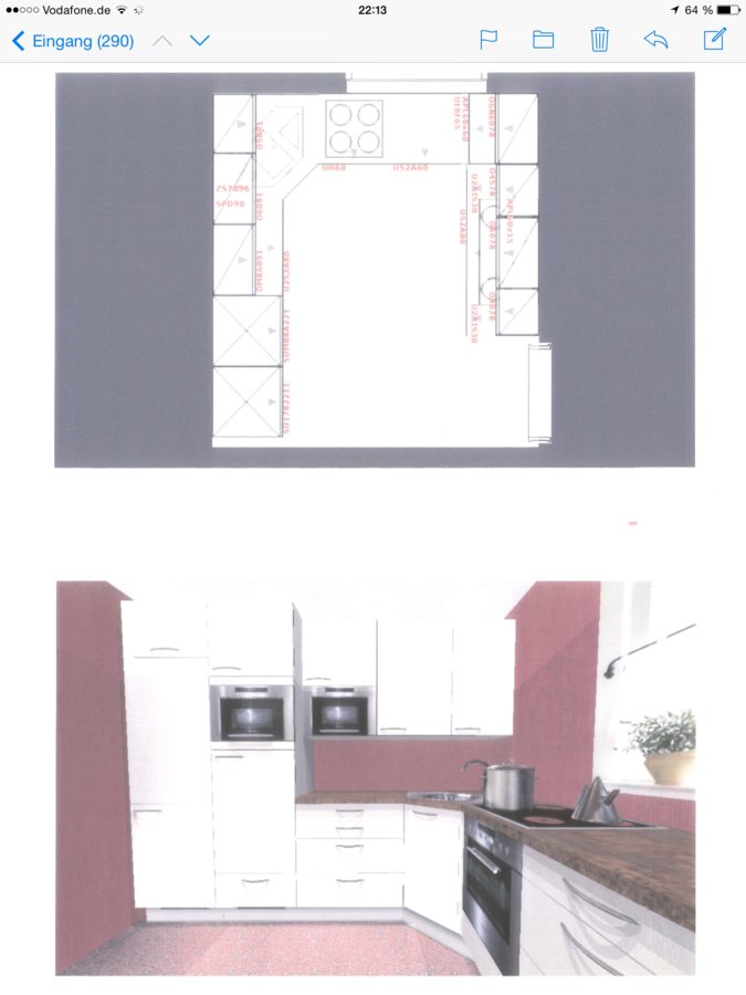

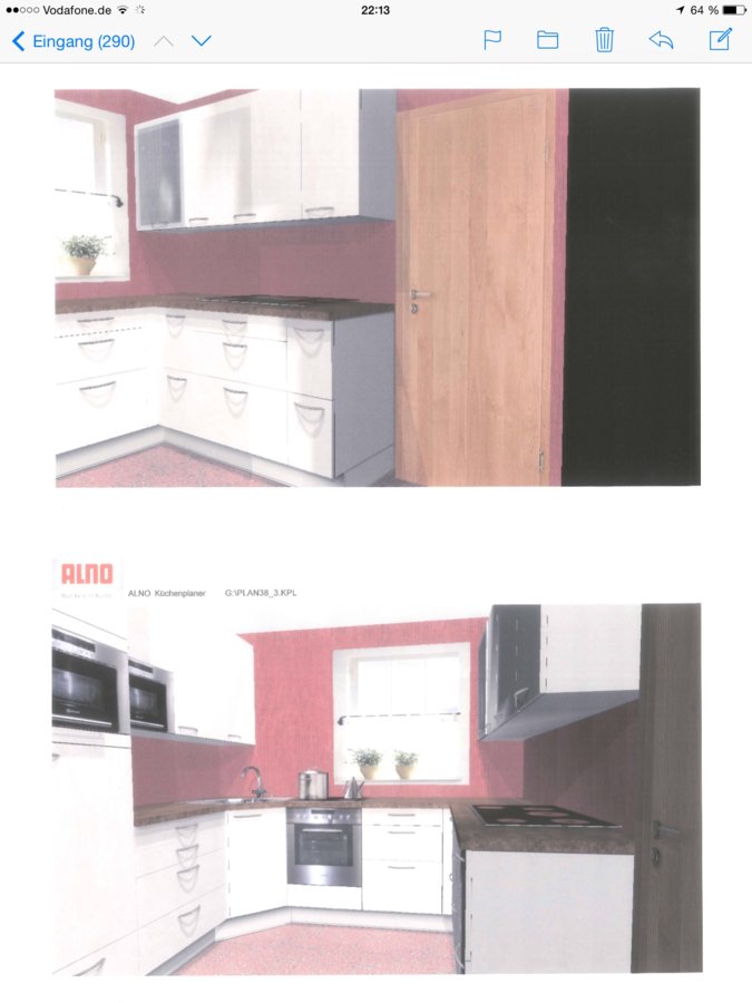

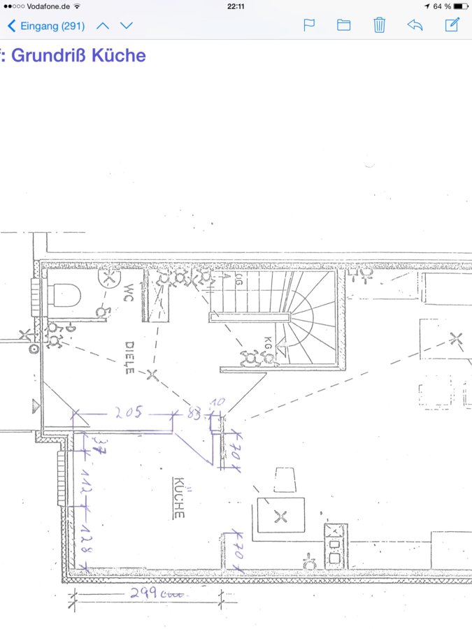

Hallo liebes Küchen-Forum- Team,
wir sind gerade dabei unsere neue Traumküche zu planen, aber das ist gar nicht so einfach. Irgendwie kommen immer mehr Kompromisse zusammen. Vielleicht habt ihr mit Eurer Erfahrung noch ein paar Tipps, die das große und schließlich kostspielige Projekt doch noch zu einem glücklichen Ende bringen.
Es soll eine weiße Lackküche mit Granitarbeitsplatte werden. Die Küche ist ca. 3 auf 3 Meter groß. Zum Wohnzimmer soll ein 1,40 Meter breiter Durchbruch gemacht werden ( momentan ist dort nur eine Durchreiche und es nervt immer über die Diele ins Esszimmer zu gehen) von der Diele soll aber weiterhin eine Tür in die Küche gehen, da wir die Einkäufe nicht durch das Wohnzimmer in die Küche tragen wollen. Die Küche soll auch nicht ganz offen sein ( momentan sind Schiebegardinen vor der Durchreiche) um den Besuch den Blick auf das Chaos zu ersparen. Auf Dauer wäre eine zweiflügelige Schiebetür schön (momentan nicht im Budget).
Wir wollen durch die U-Form mehr Arbeitsfläche erreichen. Momentan haben wir zwei zusammengestückelte Zeilen. Ein großer Wunsch ist eine höher eingebaute Spülmaschine. Der Ofen kann ruhig unten sein, da er nicht so oft benutzt wird. Über der Spülmaschine soll dann ein neuer Kombidampfgarer installiert werden. Davon versprechen wir uns eine neue und gesündere Kochkultur. Über unsere Hin -und Herplanung im Alnoplaner haben wir festgestellt. Dass eine Eckspüle wohl die optimalste Nutzbarkeit der Arbeitsplatte bringt. Dabei geht aber wohl mein Traum von einem automatischen Mülltrennungsschrank ( mit Knie bedienbar) flöten. Noch ein Wunsch ist ein 80er Induktionskochfeld. Das soll möglichst in der hellsten Ecke der Küche liegen, da es schließlich eines der Hauptarbeitsplätze ist. Darunter sollte nicht der Ofen, sondern die Schubladen für Kochbesteck und Töpfe liegen.
Das alles zu der Planung, die wir hoffentlich hier reingestellt bekommen. Worüber ich etwas unglücklich bin ist der Ofen, der momentan etwas verloren seinen Platz auf der Fensterseite findet. Da neben der hochgestellten Spülmaschine die Obligatorische Kühl- Gefrier- Kombi platziert ist. Und drei Hochschränke nebeneinander Kosten zum einen Arbeitsfläche und Wirken in so einer Küche wohl ziemlich erschlagend.
Genug gelabert. Hier die Checkliste und später die Bilder, wen wir es hinbekommen.

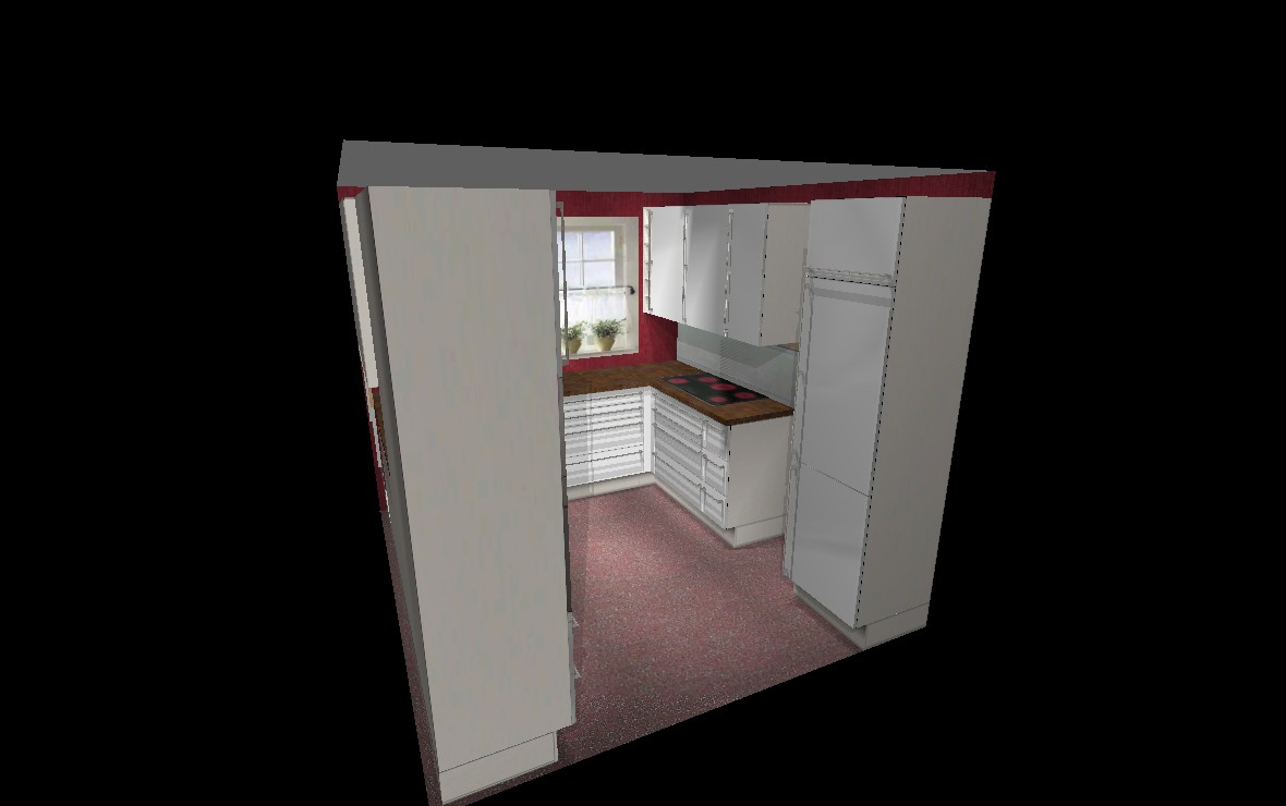

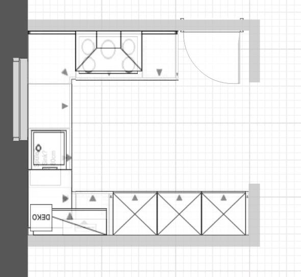

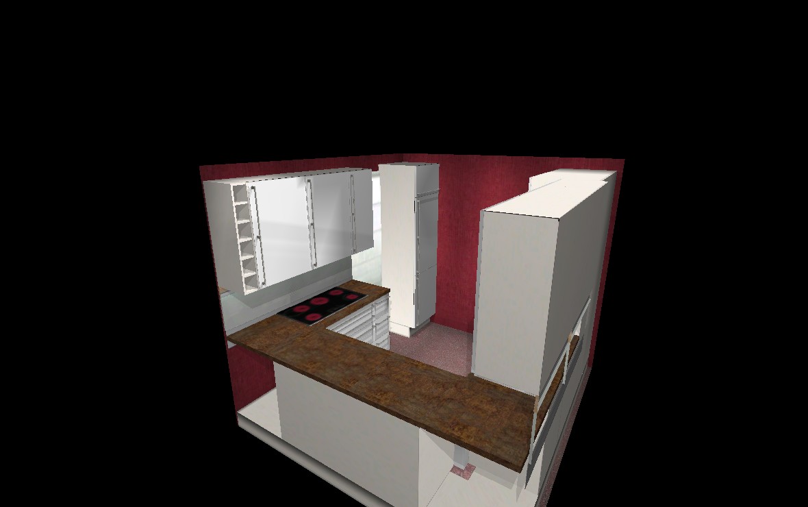

:welcome:
im Küchenforum.

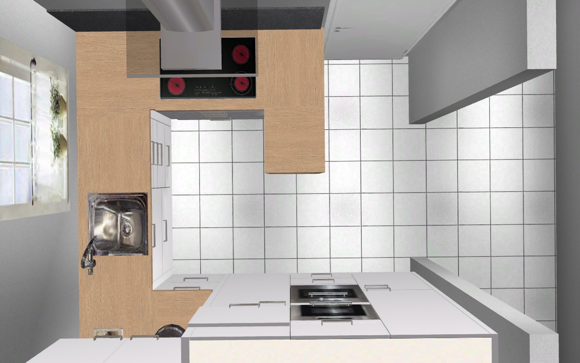

Würdest du noch bitte zu deiner Alno -Planung die kpl.- und pos.-Dateien hochladen?
Äußerst ungünstig bei deiner Planung ist die Eckspüle und noch dazu direkt neben dem Kochfeld.
Ich bitte dich um etwas Geduld, denn momentan ist hier viel los und jede Planung benötigt Zeit und Gedankenschmalz.;-)

Leider weiß ich nicht. Wie ich die Dateien über einen IPad hochladen kann. Mein Computer ist wohl zu lahm. Gibt es dazu irgendeine Anleitung.
Neben der Eckspüle ist kein Kochfeld sondern unter der Arbeitsplatte nur der Ofen. Ich könnte das leider nicht anders darstellen. Das Kochfeld ist auf der Türseite. Eckspüle ist der Versuch Arbeisplatte am Fenster zu sparen und beim Spülen nicht gegen die Wand gucken zu müssen.
Ich freue mich auf weitere Tipps.

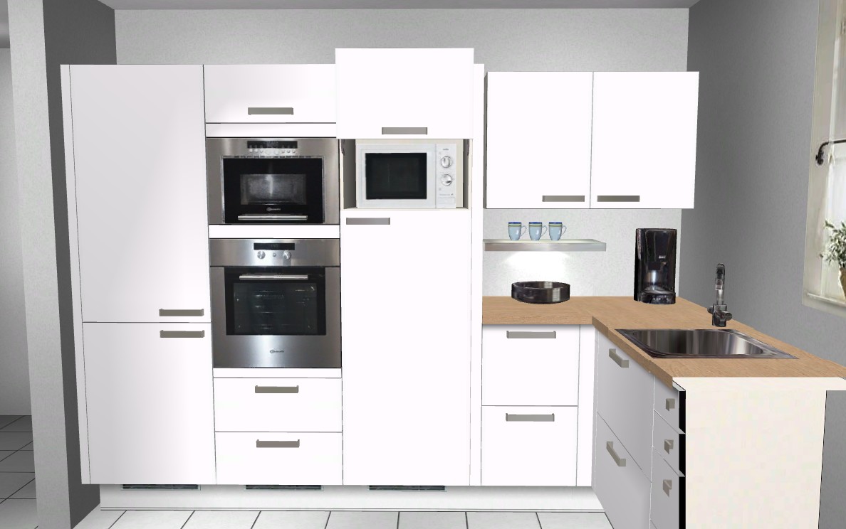

Zuviele Kompromisse - das kommt dabei herraus, wenn man statt Prioritäten zu setzen, versucht alles unter einen Hut zu bringen.
- Eckspüle: da kommt nur 1 Person dran, und ist ein Stauraumfresser
- Kochfeld neben der Türe - das sieht zu nahe und gefährlich aus, grade mit Kindern im Haus
- viel Arbeitsfläche sehe ich trotzdem nicht
Deshalb schlage ich euch vor doch die Türe im Flur zu schliessen und eine richtige U-Küche in dem Raum zu planen; das sind 2 Schritte mehr, wenn die Flurtüre nicht mehr ist, dafür bekommst Du in der Küche schön viel Arbeitsfläche und die Möglichkeit eine Seite übertief zu gestalten und dann eine schöne grosse Fläche zum Backen und für Teige zu bekommen.

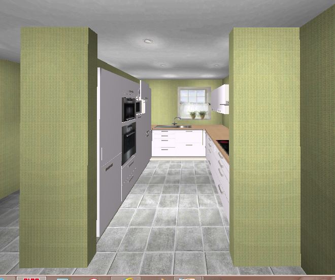

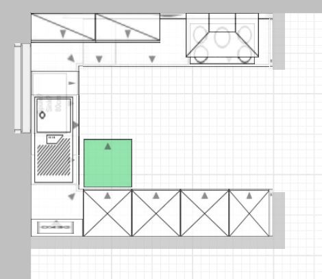

ich kann mir gar nicht vorstellen, wie du alles in der Küche unterbingen willst mit Tür.
Ich hab mal einen Plan gemacht, wobeo die HS sicherlich nicht richtig ist, weil ich das mit TK nicht ganz verstanden habe.
Also 3 x Heissgeräte
1 x 122 Kühlschrank
1 x GSP hochgebaut
TK ist woanders?
dir grüne Fläche ist die geöffnete GSP Tür.

an der optimalen Linienführung muss man dann eh mit dem konkreten Hersteller arbeiten - das hängt immer auch von den Möglichkeiten des Programms ab. Von daher, dass passt schon so ;-)

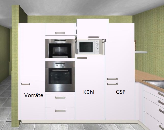

Hallo Evelin,
vielen Dank, für die neue Planung! :clap:
Eure Einwürfe, dass eine Eckspüle Platz frisst und dass die Tür am besten weg soll haben mich echt ins Grübeln gebracht :trost:.
Dass der Ofen am besten mit dem DCG aussieht habe ich auch gedacht. Auch wenn der Ofen meinetwegen nicht unbedingt oben sein muss, sieht es doch so am schicksten aus. Allerdings fehlt dann in meiner ursprünglichen Planung ein Weiterer Hochschrank . Du hast sogar noch einen Vorratsschrank dazu gestellt. Den finde ich auch toll ( am besten mit innen liegenden Schubladen ) aber auch der muss nicht sein. Was mir wirklich wichtig ist, ist der hoch eingebaute GSP.
Das ist übrigens die Darstellung mit dem TK mit DCG darüber. Ich wusste nicht, wie ich das sonst darstellen kann :-[.
Auf die Tür zum Flur möchte ich auch ungerne verzichten. Und ob ich eine Mikrowelle brauche, obwohl ich dann einen DCG habe weiß ich noch nicht. Die Option wollte ich mir aber offen lassen. Die passt aber auch in einen Hängeschrank.
Über das Grübeln und eure Kommentare habe ich wohl einen neuen Kompromiss gefunden. Ich habe ihn auch schon im Alnoplaner. Aber wie bekomme ich ihn korrekt hochgeladen. Ich versuche später mein Bestes.

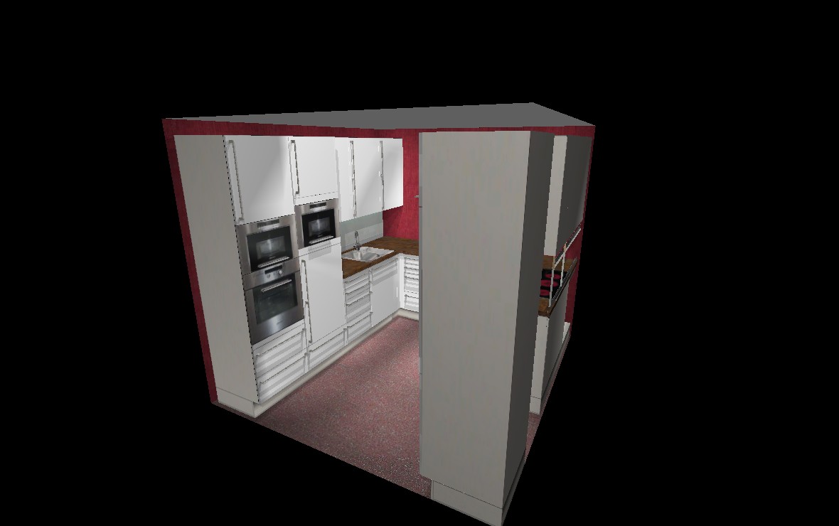

... den GSP kannst Du in Evelins Planung auch prima hochstellen - darüber wäre dann die Klappe für die Microwelle; dann hast Du den Kühlschrank, plus einen Heissgeräte-HS - der Rest ist mit einem Schrank mit Innenauszügen aufgefüllt - das ist doch perfekt.
die 40cm bringen Dir als APL leider rein garnichts da wo Du sie haben könntest - und wenn Du einen Durchgang haben willst, dann wird das restliche Stück für ein Kochfeld plus Hauptarbeitsfläche einfach zu schmal und irgendwo willst Du ja auch noch einen Abstellbereich haben...

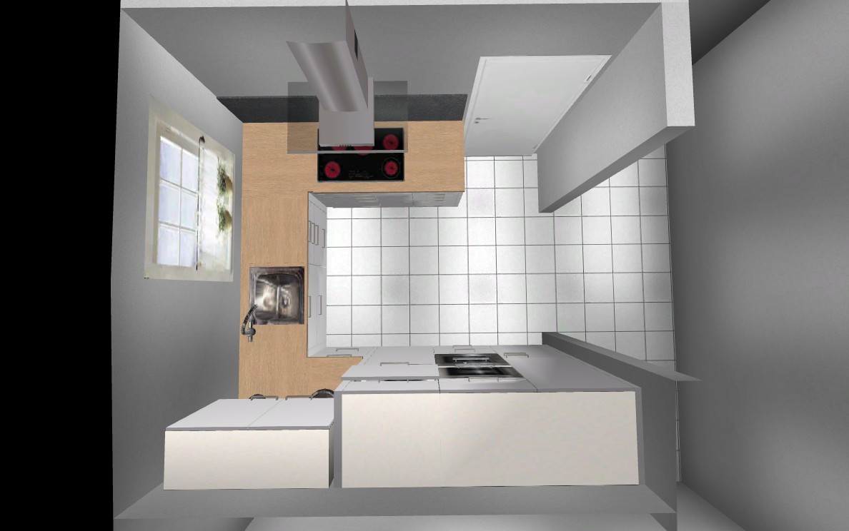

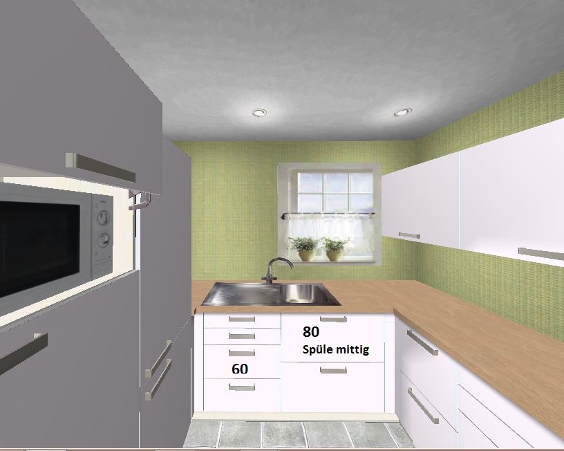

Hallo Tinta,
du schreibst Abluft für die DAH: gibt es das Abluftloch schon? Wenn ja wo und welchen Durchmesser hat es? Moderne DAHs verlangen gerne 150mm Durchmesser, nicht 100 oder 125mm wie früher.
Umluft ist heute aber wirklich auch eine gute Option!
Deswegen habe ich dir die Haube mal ohne weitere Verkleidung oä übers Kochfeld gehängt in meiner Planung mit Tür vom Flur und Durchgang.
Ansonsten einen Hochschrank weniger als bei Evelin. Der eigenständige TK mit dem möglichst großen Kühlschrank kann ja evtl doch ein gemeinsames 178cm Einbaugerät sein, mit Reserve-TK und Kühlschrank im Keller.
Dafür eine größere Ecke, in der ein Teil dieser Dinge stehen kann, ohne dann an dem richtigen Arbeitsplatz im Weg zu sein:
Was steht auf der Arbeitsplatte oder soll dort stehen?: Kaffeevollautomat, Wasserkocher, Messerblock, Brotbehälter
Welche weiteren Küchenmaschinen müssen in der Küche untergebracht werden?: Küchenmaschine, Toaster, Handrührgerät, Mixer, Pürierstab, Sonstiges (evtl. im Beitragstext benennen)
Und über der Ecke ein 100cm breiter Hängeschrank für Kaffee und das passende Zubehör für alles in dieser Ecke.
Der 80cm Spülenschrank ist nach planunten gewandert für mehr Platz zwischen Spüle und Kochfeld. Die Spüle ohne Abtropfe rechtsbündig im Spülenschrank, so können auch mal zwei hin (einer füllt die Kaffeemaschine, der andere wäscht gerade einen Apfel ...). Für die paar hangewaschenen Sachen tuts ein Handtuch auf der freien Arbeitsfläche, der Rest wandert in den Geschirrspüler .
Unterschrankstauraum sind dann ein 45cm planunten, 60cm neben der Spüle, 90cm unterm Kochfeld und 45cm daneben.

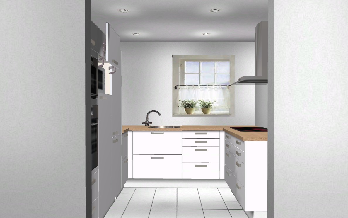

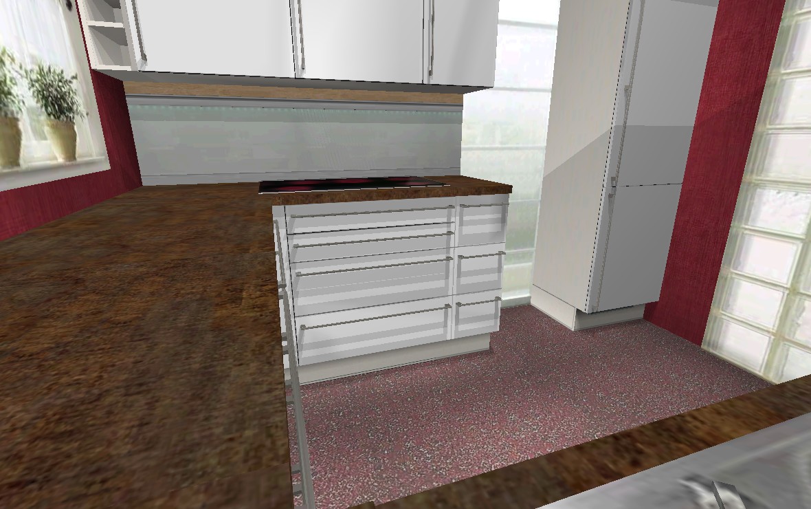

Und eine kleine Änderung/Alternative habe ich auch noch:
etwas mehr Arbeitsplatte , einen Platz zum Abstellen der Einkäufe, eine nahe Abstellmöglichkeit beim Kühlschrank, einen Platz zum Abstellen der Sachen beim Tischabräumen nach dem Essen, von der aus der zweite in den GSP räumen kann, einen Mit-dem-Koch-Klön-Platz, einen Schnibbeln-im-Sitzen-Platz, all das erhält man, wenn man eine kleine Theke anbaut und den letzten 45er US stattdessen als Regal oder Schrank nach planrechts schauen lässt.
Einen Nachteil hat das schon auch: der Platz in der Küche wird etwas enger, besonders wenn die GSP-Tür (grün) offen steht.

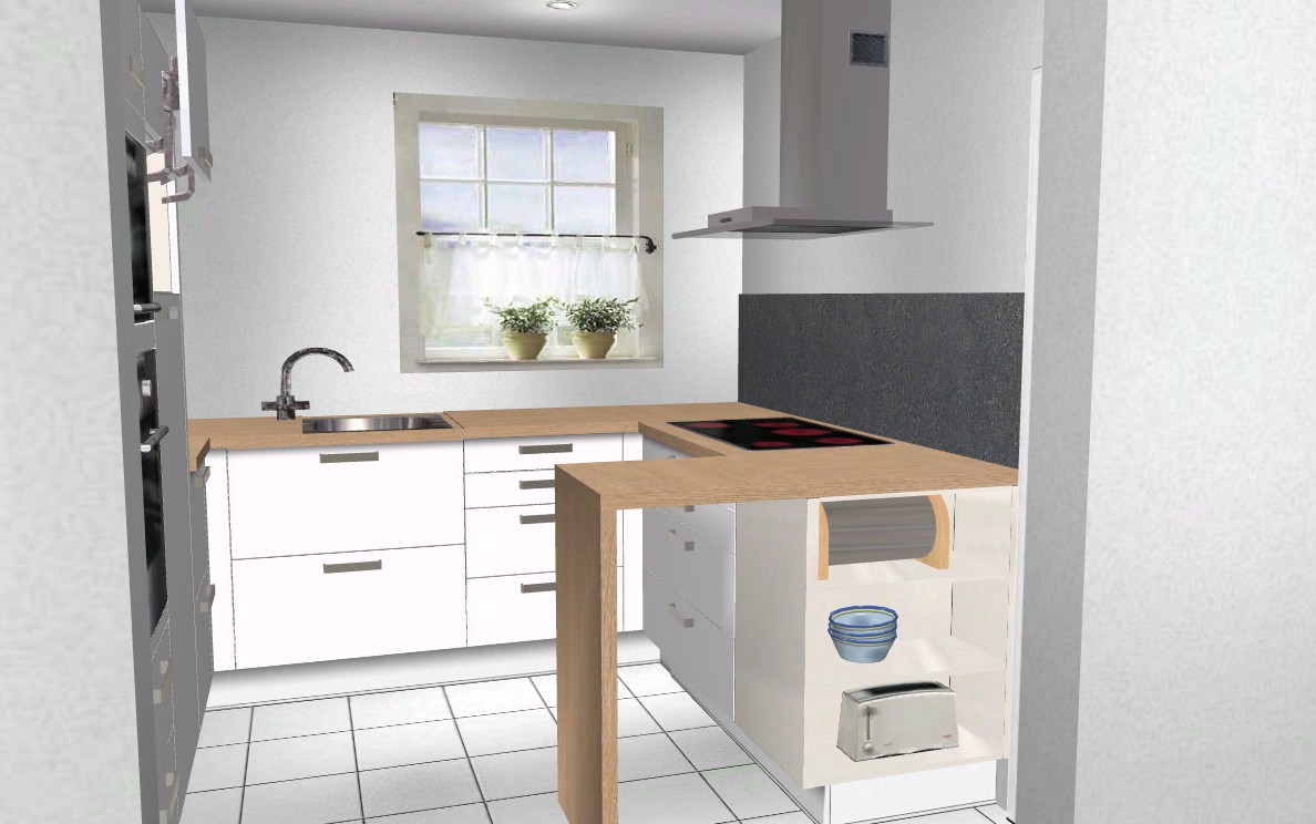

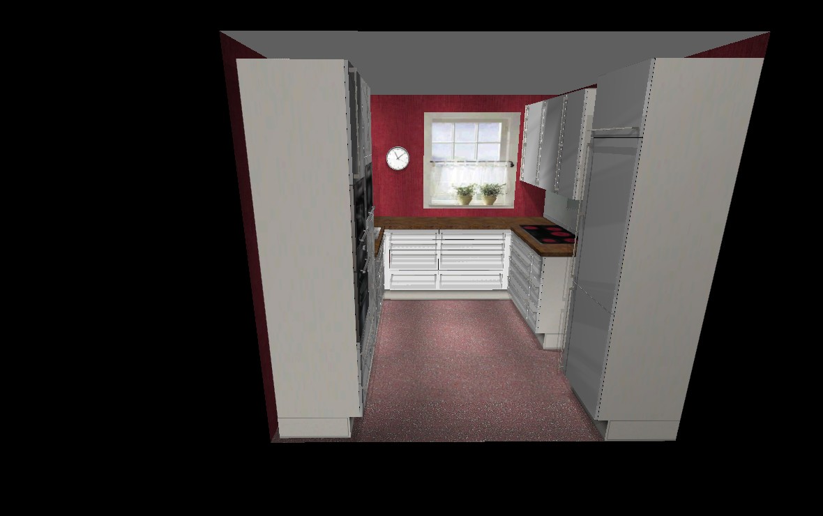

Hallo Annette,
danke, dass Du Dir auch noch so viele Gedanken gemacht hast und dabei meinen Wunsch:kiss: nach einer Tür in den Flur berücksichtigt hast . Die möchte ich wirklich nicht aufgeben, auch wenn die Arbeitsfläche sonst sicher optimaler wäre. Witzig ist, dass deine 2. Darstellung mit der Halbinsel ein wenig unserer jetzigen Küche entspricht. wir haben zwar keine Arbeitsplatte vor dem Fenster, aber eine Tisch, dort wo jetzt die Halbinsel geplant ist seitlich an den Schrank gebastelt. Ich weiß nicht, ob ich das wieder möchte, denn man muss ständig darum herum laufen. Von einer moderenen Insellösung habe ich mich bei der kleinen Reihenhausküche schon verabschiedet.
Meine eigene Planung, die v.a. sich aus Euren Anmerkungen gegen die Eckspühle ergeben hat, wollte ich ja auch reinstellen und jetzt habe ich meinen lahmen Computer dafür aktiviert.
Die schon gekaufte Tür kann damit erst mal im Keller landen, denn eine Normtür gibt es für einen 60er Durchgang leider nicht. Da wir aber dann einen großen Durchbruch zum Wohnzimmer haben, muss die Tür ja nicht mehr so breit sein. Meine begabte bessere Hälfte wird mir vor die 60er Lücke eine Glasschiebetür hin basteln.
Gerne hätte ich die komplette Fläche vor dem Fenster als Arbeitsfläche. Deshalb landet die Spüle wieder da wo jetzt auch die Anschlüsse schon sind. Es soll eine Unterbauspüle werden und daher werde ich wohl auch keine Ablage links oder rechts planen. Danke, für den Hinweis mit dem Handtuch. Vielleicht gibt es auch eine Spüle mit Abdeckplatte, die man dann als Abtropfplatte seitlich ansetzten kann.
Über den Hängeschränken soll übrigens eine Verkofferung mit LED-Strahlern angebracht werden. Mein Mann kann ...:nageln:
auch die Abluft sollte dann kein Problem sein.
Aber könnt ihr mir sagen, welche Flachschirmhaube empfehlenswert ist und auch etwas bringt? Sollten auf der Kochfeldseite die Hängeschränke auch nur 78cm hoch sein statt 91 cm (über Spüle geplant), damit einem die Haube nicht im Gesicht hängt? :trost:
Auf der Arbeisfläche steht zwischen Spüle und Geschirrspüler oder rechts in der Ecke ein Kaffeevollautomat. Sonst brauche ich nur einen Messerblock und einen Brotkasten. Der Rest verschwindet(hoffentlich) in den Schänken ;-).
So, jetzt stelle ich mich aber gerne wieder eurer Kritik.
:danke:schon mal im Voraus! LG Tinta

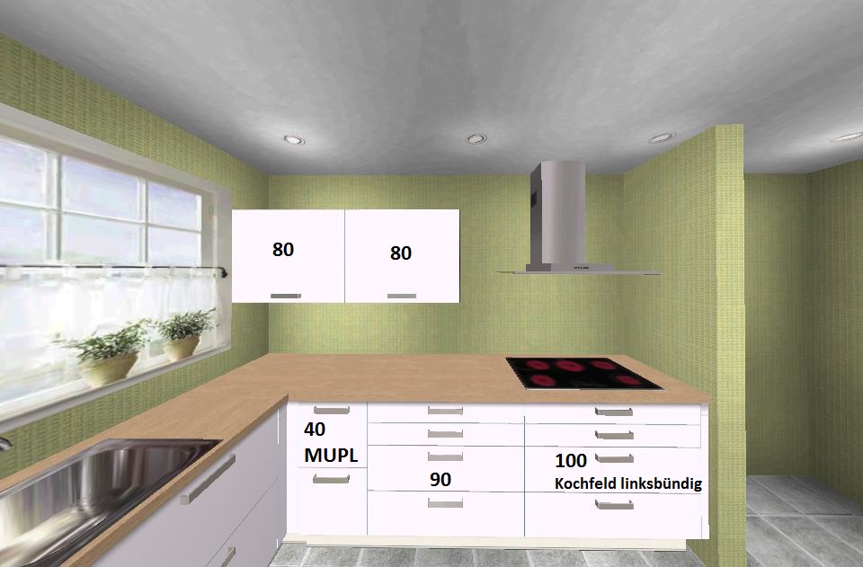

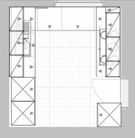

an der Fensterseite wollte ich von planlinks beginnend einen 40er MUPL und dann einen 100er US.
Den Spülenschrank 3-3, dh mit 2 Auszügen anstelle der Tür.
Im Moment kann ich mir nicht vorstellen, wie das optisch aussieht mit dem einzelnen HS neben der Tür und dann ein 60er "Schlitz" daneben. Denn wenn du die Blenden noch dazu rechnest, sind es wahrscheinlich nicht mal ganz 60cm Platz dazwischen.
Das Türblatt von einem Bad bei mir ist 61cm. Hinter der geöffneten Tür ist eine Wand, rechts hängen die Handtücher und es ist ein Freiraum. man hat also kein Problem da rein zugehen.
Wenn du in deine Küche reinkommst, in deiner letzten Planung, ist auf der rechten Seite bang on ein US UND ein OS, eine falsche Bewegung am Eingang und du haust dir den Kopf rechts am OS an. Denn du willst ja beladen mit Einkäufen in die Küche.
Sorry, aber ich verstehe nicht, warum man wegen einem Miniumweg in die Küche solche Kompromisse für die nächsten 20 Jahre eingehen will.

wenn die Spüle vor dem Fenster ist, zerstúckelst du dir a ) die schöne breite AP und b) musst du dich 180 Grad drehen, um was in den GSP zu stellen. Dh du stehst zwischen GSP Tür und Spüle. ich wollte das nicht.
Ansonsten würde ich eben auf den 3. HS verzichten und die Tür belassen, wo sie ist. Viele Optionen hast du nicht.
Wenn Du die Küchen/Flurtüre behalten willst, dann würde ich die Wand zum Flur rausnehmen und die Küchentüre als in der Wand laufende Schiebetüre auf 70cm von der Aussenwand entfernt einfügen. So hast Du eine tote Ecke weniger - bzw. einen nutzbaren Schrank mehr. Die Schiebetüre würde ich dann wirklich nur als schmalen Durchschlupf in 65cm- 70cm setzen.
