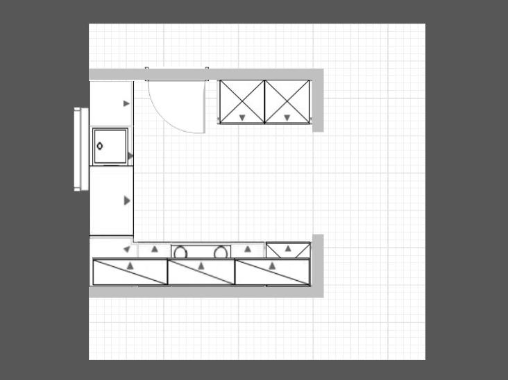

- das Kochfeld wäre dann an der Wand ggüber von der Türe - der GSP neben der Türe
Also von planlinksunten angefangen: Unterschränke (evt. übertief) mit Kochfeld drauf; tote Ecke; Unterschrank , Spüle, GSP. - hochgebaut geht da leider nicht, weil das Fenster so blöd sitzt...
Hochgebauter GSP ginge nur, wenn die drei Seitenschränke ggüber der Türe bleiben und das Kochfeld in die Ecke rechtsunten rutscht (auf übertiefen Unterschränken)

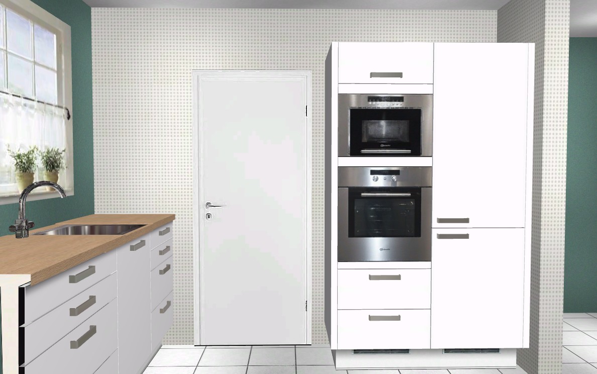

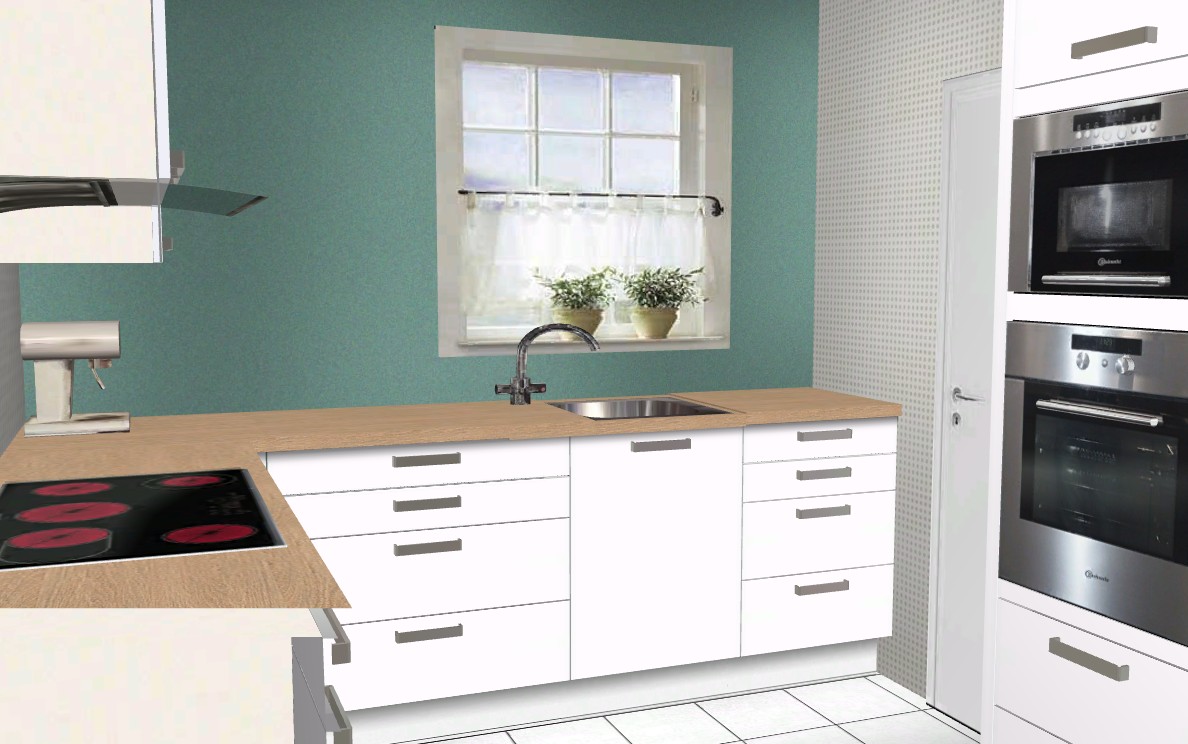

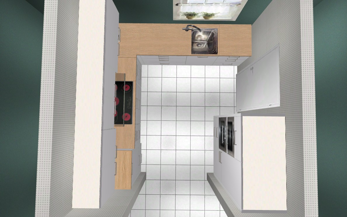

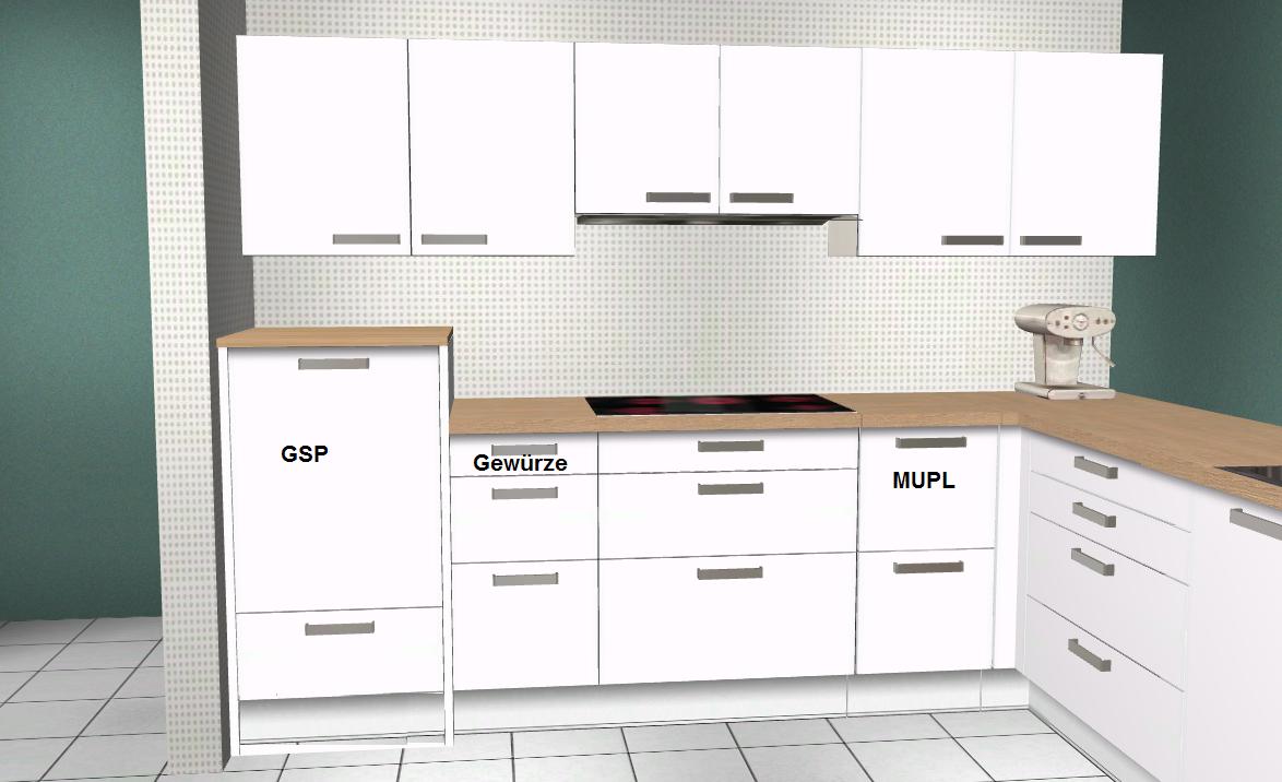

Hier noch eine Version, die mMn alle Wünsche erfüllt.
Dazu muss die Küchentür versetzt werden, so dann am Fenster eine Spülenzeile Platz hat und neben der Tür zwei Seitenschränke (BOs und Kühlgefrier).
Die hochgestellte GSP steht planrechts unten, und das ist auch schon der ungewöhnliche Teil der Planung: die Spüle ist relativ weit entfernt vom GSP. Da man aber nicht mehr vorspült und den MUPL in erreichbarer Entfernung hat um die Speisenreste dorthinein zu wischen, ist das durchaus machbar, finde ich.
Kochfeld an der Außenwand, was die Abluftführung für die DAH easy macht.
Man verbringt übrigens die wenigste Zeit beim Kochen direkt am Kochfeld. Schnibbeln und alles rund um die Spüle benötigt deutlich mehr Zeit, also darf Arbeitsfläche und Spüle ans Fenster.
Die Unterschränke im speziellen:
2cm Wange - 60cm GSP - 2cm Wange - 45cm - 80cm mit Kochfeld - 45cm MUPL - tote Ecke
90cm - 60cm Spüle - 60cm - Blende.
Die Hängeschränke: 100 - 90 mit DAH - 100
