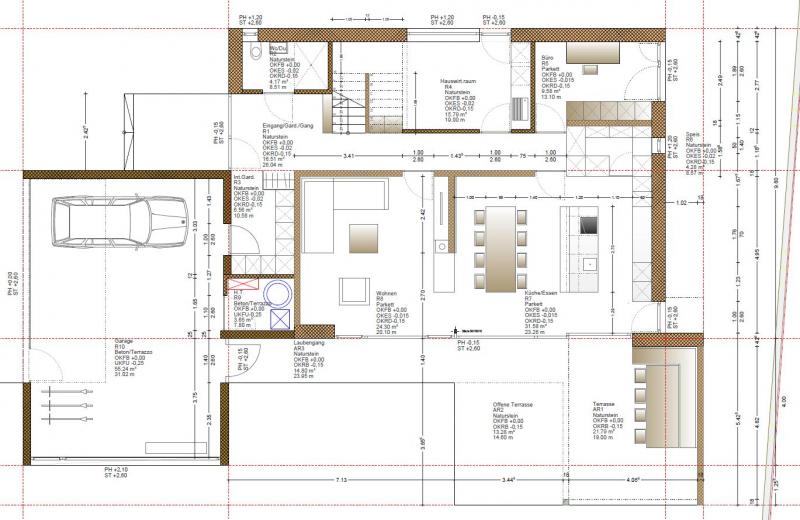

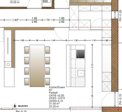

Ich bin auf dieses Küchenforum aufmerksam geworden und habe mir gedacht ich wende mich auch mal an Euch!
Wir planen einen Neubau (Baubeginn im Jänner) und sind derzeit unter anderem auch in der Küchenplanung .
In den beigefügten Plänen (Erdgeschoss, Küche - Essen) seht Ihr mal wie's wird.
Die Küchenzeile geht um's Eck, wobei im Eck noch eine kleine Speis integriert ist. Und in die Mitte soll eine Insel. Das Layout ist somit eigentlich vorgegeben.
Um was es mir eigentlich im wesentlichen geht ist die Position von Spüle & Herd!
Für mich war bisher eigentlich klar, dass das Spülbecken sowie der Herd in die Insel kommen. Einfach schon aufgrund dessen, dass das Arbeiten somit Richtung Wohnzimmer und Blick auf den Garten erfolgt und nicht Richtung Wand.
Die Insel ist jedoch aufgrund der Raumtiefe auf max. 3,0m begrenzt. Die derzeit eingezeichnete Insel ist 2,7m damit genügend Platz für den Durchgung Richtung Terrassentüre besteht.
Eine Insel mit 2,7m in der nun Herd + Spüle + Arbeitsfläche integriert ist scheint mir aber fast zu klein, oder wie seht ihr das?
Ich denke am besten wäre 60cm Fläche + 60 cm Spüle + 90cm Arbeitsfläche + 90 cm Kochstelle + 60cm Fläche. Macht aber 3,6m und das geht sich niemals aus ...
Meine Lebensgefährtin ist der Meinung dass die Spüle nicht unbedingt im gleichen "Block" wie der Herd sein muß. Aus meiner männlichen und möglicherweise nicht richtigen Sicht ist das aber schon sehr wichtig!? Ich will doch die Lebensmittel waschen und gleich daneben in den Topf werfen. Wenn der Herd bsp. in der Zeile an der Wand ist und die Spüle in der Insel, entsteht doch viel mehr Dreck im Stehbereich. Bsp. Nudeln absieben, dauernd hin und her, etc...
Wie seht Ihr das bzw. wie sind da eure Erfahrungswerte???
Theoretisch könnte ich in die Wand mit der Küchenzeile auch ein Fenster machen lassen, und Spüle und Herd dort integrieren. Dann wäre die Insel eine reine Arbeitsfläche. Die Sicht am Herd oder Spüle geht dann jedoch ostseitig Richtung mit Efeu bewachsener Mauer (sieht man auch im Plan).
Die Spüle wiederum würde in der Küchenzeile insofern Sinn machen, dass das dreckige Geschirr nicht mitten auf der Insel herumsteht wenn Gäste da sind ...
Wie seht Ihr die Sache? Vor allem eben wie ist Eure Meinung, muß die Spüle im gleichen Block wie der Herd sein oder kann eines von beiden ruhig in der Küchenzeile sein.
Noch was ... Wenn wir den Herd in der Insel platzieren brauchen wir wohl ne Absaugung. Ich habe aber ungern so ein riesen Teil von der Decke hängen. Da gibt's doch auch so ausfahrbare Absaugungen auf der Insel. Taugen die was? Hat da jemand Ehrfahrungen damit?
Und noch was ... Was empfehlt Ihr für eine Kochfeldbreite? Wir sind jetzt nicht die Oberspitzenköche. Kochen aber gerne am Wochenende mal was feines.
Vielen Dank jetzt schon für alle Antworten!
Schöne Grüße aus Österreich

Schöne Vorstellung :cool: mit vermassten Plänen :clap: und schon viel mitgedacht :kiss:. Das sind doch tolle Voraussetzungen.:2daumenhoch:
Die benötigte Inselgrösse für Spüle & Herd hast Du IMHO perfekt abgeschätzt - das sehe ich genauso. Deshalb müsst ihr euch entscheiden:
Haus wird grösser, damit die benötigte Insel platz hat ;-) oder ihr macht das lustige Spiel 'Krötenschlucken'.
'Welche Kröte hättet ihr den gerne'? :cool:
Schau mal durch diverse fertiggestellte Küchen - da wirst Du Beispiele finden für Kochen & Spüle an der Wand - und dafür eine reine Vorbereitungsinsel, welche sich wundervoll für Buffet anrichten und Strudelausziehen eignet, als auch Spüleninseln als auch Kochinseln.

kurz und gut: ich würde das Kochfeld zur Wand machen mit einer Wandhaube und eine grosse Doppelspüle (da kann man prima benutztes Geschirr den Blicken entziehen) entweder auch an der Wand und dann auf der Insel eine kleine Wasserstelle - oder eine reine Vorbereitungsinsel.

Ich würde das Haus größer bauen, dann habt ihr keine Kröten mehr zu schlucken.
Ansonsten gibt es ziemliche Glaubenskriege, was denn nun besser auf einer Insel/ oder besser nicht auf einer Insel sein sollte.
Perfekt finde ich persönlich beides, weil man dann tatsächlich richtig in den Wohraum rein arbeiten kann und es am kommunikativsten ist
Wenn das nicht geht...dann gehts los mit den Kröten;-)

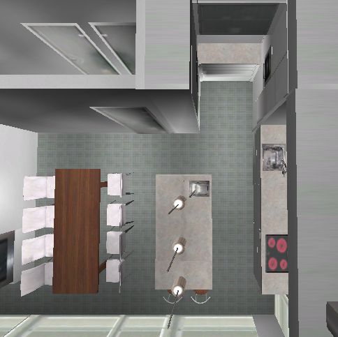

Freunde von uns haben eine Hochrankwand und eine Insel, wobei die eine Öffnung dieser Kombi direkt vor der Vorratskammer endet.
Somit bei Dir die Frage, ob Du die Insel nicht einfach 1 m nach oben verlängern kannst.
Dann könnte man zwar nicht um die Insel rumlaufen, das hat mit bei meinen Freunden noch nie gestört, aber man hat genug Fläche, um alles unterzubekommen.
Ggf könnte man auch einen direkten Zugang zur Vorratskammer einplanen, um dort direkt die Vorräte verstauen zu können.

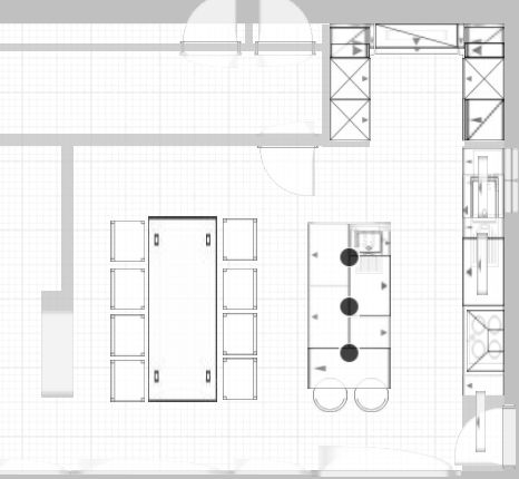

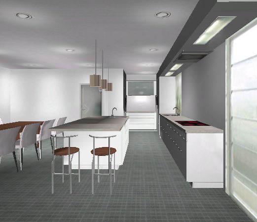

Ich würde die Speisekammer nicht so im üblichen Sinn als Speisekammer bauen, sondern dort alle Hochschränke hin verbannen.
Dann an der Wand planrechts eine Zeile mit Kochfeld und dem großen Hauptbecken und eine Insel mit einem kleinen Becken.
Damit kommt man in der Zeile problemlos zurecht, wenn es einfach nur um die schnelle tägliche Küche geht. Hat aber mit der Insel einen schönen Vorbereitungsbereich für langwierige Schnippelarbeiten. Gerne auch mal mit mehr als 1 Person.
Sitzplätze an der Insel würde ich nicht zum Essbereich hin machen. Erstens behindert es ein wenig den Zugang zu den Unterschränken dort und zweitens wird der Durchgangsbereich zum Tisch damit eingeschränkt. Denn es kann gut sein, wenn ihr so einen großen Tisch dort haben wollt, dass man den auch mal besser 100 bis 110 cm tief wählt und vielleicht nicht nur 100 cm Abstand zum Kaminofen wählt, sondern ein paar mehr cm.
Die Hochschränke in der Kammer gehen planrechts dann nach der Trennung weiter mit hochgebauter GSP, dann Vorräte unten, oben Dampfgarer. Damit sind die wasserführenden Geräte auf der Seite der Spüle.
Am Ende dann einen nicht so hohen Ullaschrank , oben Verblendung.
In der Mitte am Kopfende einen tiefenreduzierten 120er Auszugsunterschrank .. da passen auch jede Menge Vorräte rein. Die Arbeitsfläche kann z. B. dafür dienen, gewisse Geräte einsatzbereit aber eher unsicht bar stehen zu haben. Küchenmaschine, Mixer, Entsafter, Eismaschine, Waffeleisen oder was auch immer man evtl. mal regelmäßig nutzt.
Auf der anderen Seite im Bereich "Speisekammer" geht es wieder mit einem Ullaschrank weiter, dann der Hochschrank mit dem Backofen, unten hohe Auszüge insbesondere für Getränkevorräte und zum Abschluß der Kühlschrank.
Die Arbeitszeile planrechts:
- 100er Spülenunterschrank für großes breites 60er Becken, oberer Auszug Putzmittel, Küchentücher usw., unterer Auszug Stauraum
- 30er Müll unter der APL, oben Bio/REstmüll, unten gelber Sack-Müll.
- 2x100er Auszugsunterschränke
- 1x30er Auszugsunterschrank
Die Insel 45er Spülenschrank für kleines 30er Becken plus Abstand zur APL-Kante. 90er Auszugsunterschrank und noch mal einen 45er entweder mit Drehtür oder Auszug und Innenauszügen. Von der Rückseite 2x90er Auszugsunterschränke für insbesondere alles, was am Tisch gebraucht wird. Das kann Tischdeko, Kerzen, spezielles Serviergeschirr, aber auch z. B. der Toaster sein, den man dann zum Gebrauch auf die Insel stellt. An den Seiten der Insel sollten Steckdosen in die Wangen eingelassen sein.
Das ursprünglich in der Speisekammer vorgesehene Fenster habe ich nach planunten verschoben und verbreitert, so dass es quasi das Pendant zur Terrassentür planunten rechts ergibt.
DAH in der Abhängung als Decken-DAH.
EDIT2:
Ich würde überlegen, die Zugangstür vom Flur als Schiebetür auszuführen. Finde ich praktischer für die 2 möglichen Laufwege ... Richtung Esstisch oder Richtung Küche.

Eine Kröte müsst ihr schlucken... entweder habt ihr die Spüle (die ja nicht immer wie geleckt aussieht) und Geschirr mitten auf der Insel und damit sichtbar im Raum oder eine Dunstabzughaube über einem Kochfeld auf der Insel.
Ich höre immer wieder davon, dass Jemand keine Haube sichtbar im Raum hängen haben möchte. Schon mal bedacht, dass eine Haube auch ein Styling-Element sein kann? Es gibt wunderschöne Hauben... und diese hier ist zwar teuer, aber gut und höhenverstellbar
Berbel Deckenlifthaube Skyline BDL 115 SK - in alle Varianten  | HVR-24
Apropos... wir haben uns für das Kochfeld auf der Insel entschieden, aber da sind die Geschmäcker verschieden.

hallo kerstinB,
also ich weiß gar nicht was ich zu deinem post sagen soll, ausser ...:2daumenhoch::2daumenhoch::2daumenhoch:
ist ja echt unglaublich wieviel mühe du dir gegeben hast!! danke jedenfalls für deine kreativen vorschläge !!!
dies ist wirklich überlegenswert. so ähnlich haben es auch bekannte. was mich jedoch etwas stört, ist dass dann die küche so eine "nische" hat welche ja immer offen ist und der raum somit nicht mehr rechteckig ist ... da müßte dann noch ne schiebetür zur abtrennung rein.
wir sind derzeit mit unserem architekten an einer neuen version ... die ähnlich aussieht wie im beigefügten foto. also die küchenzeile ca. so mit spüle, und das kochfeld auf der insel, welche aber schon anders werden soll wie auf dem bild.
jedoch auch mit dem stirnseitigen sitzbereich.
