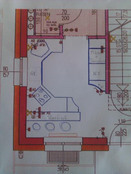

fertig geplante Küche - mit der Bitte um zahlreiche Tips!
AW: fertig geplante Küche - mit der Bitte um zahlreiche Tips!

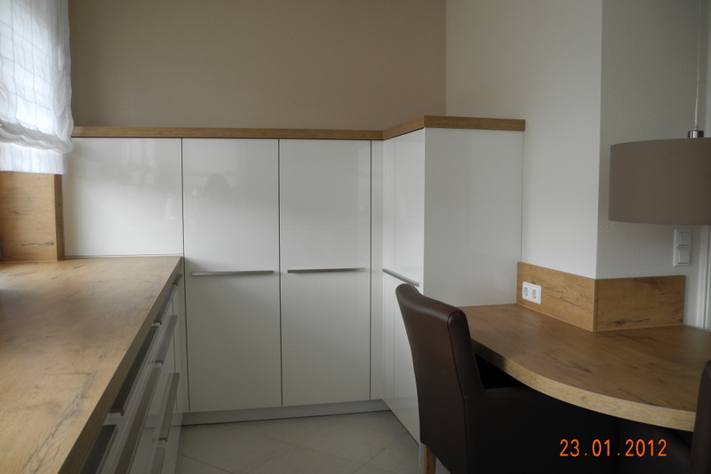

Hier wäre ein Beispiel, die deinem ersten Plan etwas nahe kommt.
Eckspüle :-X und Theke inkl.. Ist ja wie immer Geschmackssache, aber schön und praktisch ist wohl eher was anderes.
Für mich hat das wirklich eher den Charme, den die Neubauten in unserer Siedlung vor 20 Jahren hatte.
http://amazingdecoration.net/deko/wp-content/uploads/2012/04/kuechen01712.jpg

so, ja, das mit dem platzmangel hinter dem bartresen werd ich mir nochmals anschauen, ob man noch mehr platz rausholen kann, aber vergesst nicht, der platz unterhalb vom bartresen und wand ist ja um ca. 20 cm mehr, da ja NUR der bartisch drübersteht...
und ja, es müssten ja nicht unbedingt bzw. nicht immer 3 leute dort mittagessen - es geht darum, seinen kaffee in der früh zu trinken und wenn gäste da sind, dass sie in der küche sitzen können wenn noch fertig gekocht wird.
was mir noch eingefallen ist als idee - ich hab das soeben im Montage-Forum betreffend meiner Dunstabzugshaube Elica Wave geschrieben - diese hängt ja ziemlich "mitten" im raum - d.h. der stromanschluss muss irgendwie verlegt werden. da es blöd ausschaut, wenn das kabel über die decke, über die wand runtergeht, weil ich vorher keinen strom habe, schaut es wohl gut aus, wenn ich über dem bartresen (ca. bissl über ein meter drüber) noch eine doppelt so schmale holzleiste verlege, in der ich dann 2 spots montieren kann. d.h. der stromanschluss der elica wave geht bis über diese holzleiste, dann gerade runter und frage: kann man die elica auch an den wandleuchtenauslass anschließen, der sich an der wand auf höhe des bartisches befindet?
lg daniel
was ich mir jetzt noch als teilweise lösung des problems gedacht habe, ist die bartischbreite von 40 auf 35 cm zu reduzieren --> wird ja nix großartig großes gegessen, und auch nicht großartig zeitunggelesen, da ja gegenüber ein tv steht.
und vielleicht bringt man allgemein noch ein bisschen mehr platz dahinter, wenn man die fläche, wo der geschirrspüler steht, etwas reduziert.
wieviel platz würde man eurer meinung nach da hinten brauchen? 90 cm?
was mir noch eingefallen ist - ich denke (weiß es nicht genau), dass ein 60cm GS geplant ist, wenn ich hier einen 45er einbaue, habe ich hinten dann automatisch auch wieder locker um 10 cm mehr platz, dazu noch die 5 cm, die ich gewinnen würde, wenn ich die bartischbreite auf 35 cm reduziere, hätte ich jetzt statt 60 cm 75 cm platz, wobei man betonen muss, dass ich unterhalb des bartisches - also auf kniehöhe dann fast ein meter platz bis nach hinten ist!

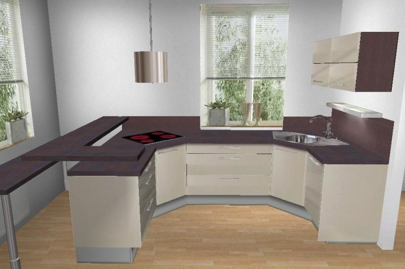

diesen "Bartisch" auf nur noch 35 cm verschmälern ist auch keine wirkliche Idee.
Ich habe ein Stück APL, das an dem schmalsten Stück 48 cm breit ist.
Weniger halte ich für untauglich. Außerdem sieht das optisch wohl eher :'(

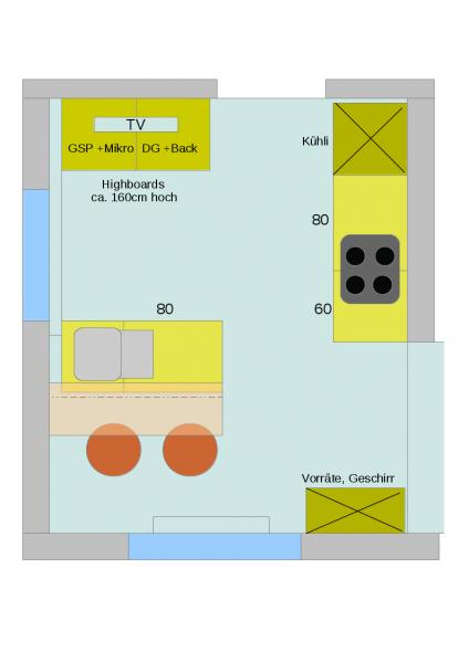

Mal ein Vorschlag mit 60er GSP, leicht erhöht. DG, Backofen , Mikrowelle und Kühl-Gefrier-Kombi.
Optimale Arbeitsplattenhöhe möglich.
Das Wasser wird von der Ecke links oben in einer 10-12cm breiten Vorwandinstallation zur Halbinsel gelegt. Die könnte bis Unterkante Fensterbrett hoch sein und dort die Fensterbretttiefe angenehm vergrößern. Man kann dort auch die ein oder andere Regalnische reinbasteln.
Die Theke hat jetzt mehr Platz nach hinten. Immernoch etwas knapp, aber es sollte für zwei Leute reichen. Allerdings ist sie hier nicht auf diesen (scheußlichen, sorry) Stützen, sondern auf einer senkrechten Wand befestigt, welche die Rückseite der Spülenzeile verkleidet. Könnte auch an der Seite noch mit Wange bis zum Boden gehen. Dei Platte ist 44cm tief und steht oben ca. 4-5cm weit über die Spülenzeile. Auf der anderen seite bleiben dann ca. 37cm für die Beine.
Der TV würde auf den beiden Highboards stehen in einer Höhe von ca. 160cm. Das ist auf die Entfernung zur Theke noch nicht zu hoch und man müsste sich nicht den Hals verrenken, wie in der ersten Planung.
Elektrische Leitungen kann man auch gut im Sockelbereich von Schränken, in dieser Vorwand oder z.B. in der Verblendung einer indirekten Beleuchtung an der Decke lang führen. Oder Du benutzt so ein Schienensystem für die Lampen und führst darin versteckt ein Kabel quer über die Decke.
Elex kommen und die Anschlüsse richtig setzen lassen ist allerdings sinnvoller...

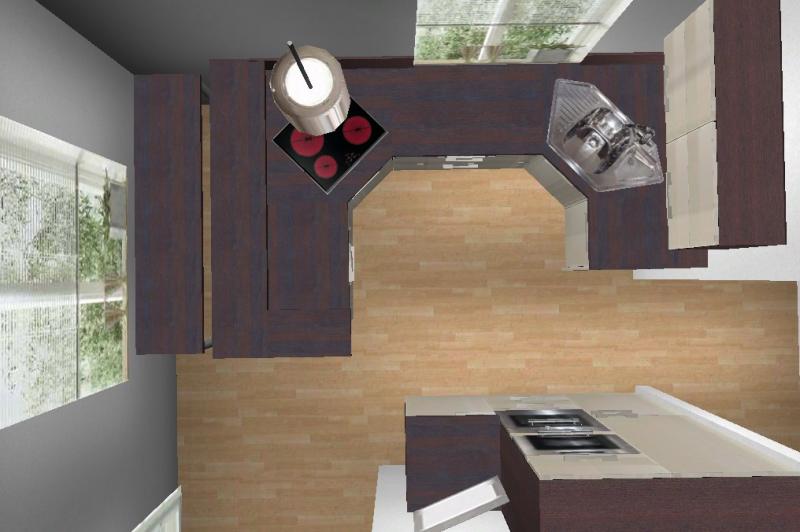

gif, 75 statt 60cm nützen nichts, da die Standardmaße von Unterschränken keine 70er oder 75er vorsehen, das wären Sonderanfertigungen. 60cm oder 80cm sind Standard.

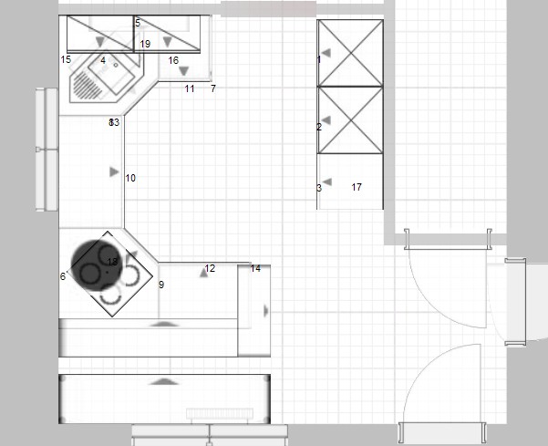

Bevor wir hier noch lange rumeiern, habe ich die Studioplanung mal versucht nachzubauen (auf Grund von Kerstins Alnoplan), bzw aus dem schrägen U doch noch möglichst viel Stauraum rauszuholen. Unter anderem schon genannten hapert es daran nämlich bisher.
Einen echten Klops gibt es auf jeden Fall: der GSP neben der schrägen Spüle, egal ob rechts oder links davon: da lassen sich Müll und GSP nicht gleichzeitig öffnen. Braucht man aber oft genug.
Gif, bedenke, dass die Breite der nutzbaren Stellfläche in jedem Schrank circa 8cm weniger als die Gesamtbreite beträgt. Dann den GSP also lieber rechts und zw. Spüle und Eckschrank ein breiter Auszugunterschrank.
So gibt es immerhin einen 100cm und einen 80cm Unterschrank = 164cm Staubreite in zwei Schränken.
Mit einem 60cm GSP links der Spüle gäbe es nur den 80er, einen 40cm und einen 45/50cm US = 141/146cm in kleineren Abschnitten.
Ginge es, ein Sitzbrett über der Heizung zu montieren? Gewinnt auch wieder 15-20cm Platz.
  • kf_gif0061_mca_V3.POS
  • kf_gif0061_mca_V3.KPL
