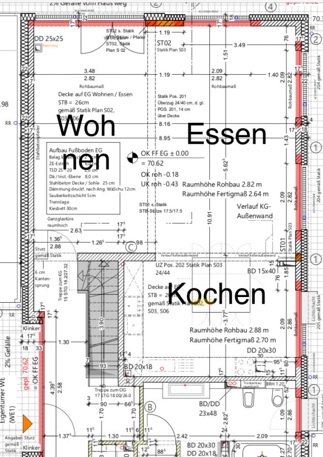

Im Grundriss seht ihr, was der Architekt grob geplant hat, nachdem ich ihm gesagt habe, dass die Insel nur Arbeitsplatte , ggf. mit Stromversorgung enthalten soll. Weil ich dachte, dass es für die Planung und die Anschlüsse am einfachsten sei. Kann nichts schief gehen.

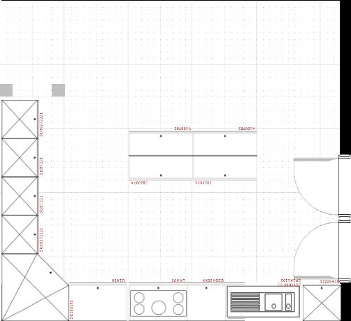

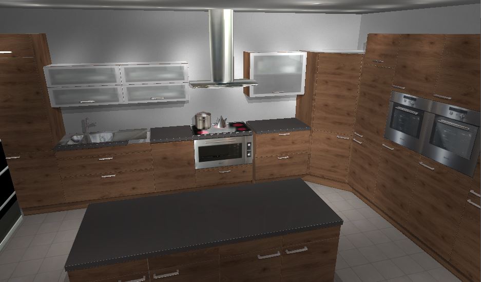

Und dann seht ihr mein erstes schreckliches Ergebnis im Alno -Planer, quasi den Frankenstein unter den Küchen.
Nachdem mich die liebe isabella hierauf aufmerksam gemacht hat: https://www.kuechen-forum.de/literatur-verzeichnis/so-plant-man-kuechen/
bin ich sehr verunsichert. Weil ich vieles total sinnvoll finde, manches nicht - den Herd z.B. favorisiere ich an der Wand mit einer Dunstabzugshaube drüber. Weil ich es auch einfach nicht besser weiß und mich mit diesen ganzen neuen, modernen Gerätschaften überhaupt nicht auskenne. Für mich ist ja schon der Thermomix die Erfindung des Jahrhunderts.
Ich wollte gerne versuchen, etwas im Alno-Planer umzusetzen, aber ich hab´s einfach nicht drauf.

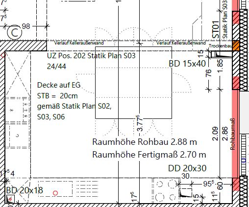

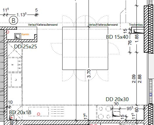

besser vermaßter Küchenbereich
ausschnitt-kuecheneu-jpg.256884
und Gesamtübersicht:
14677c28-1703-48ee-a73a-20d48deede05-jpeg.256973

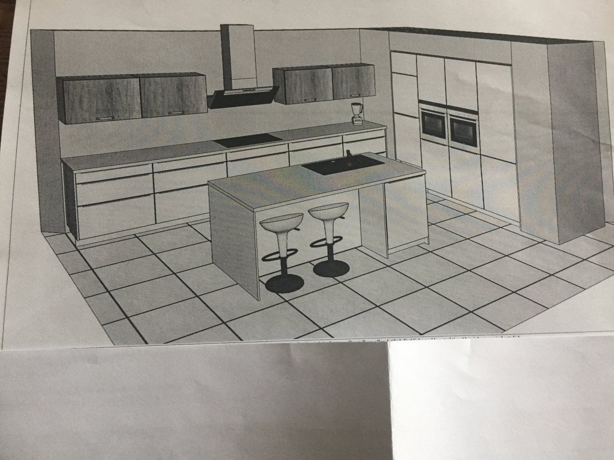

Und meine gruselige Planung, deren screenshots ich hier beifüge, habe ich leider vor dem Lesen dieses überaus wortvollen Buches erstellt.

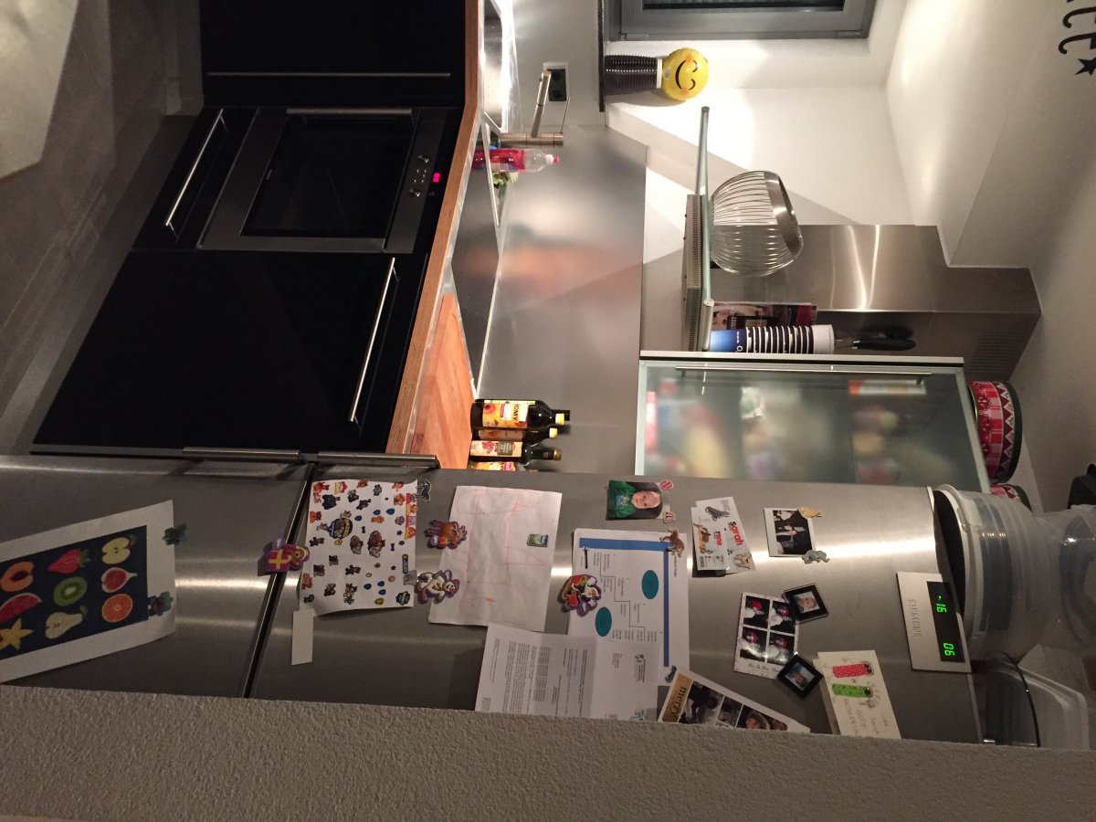

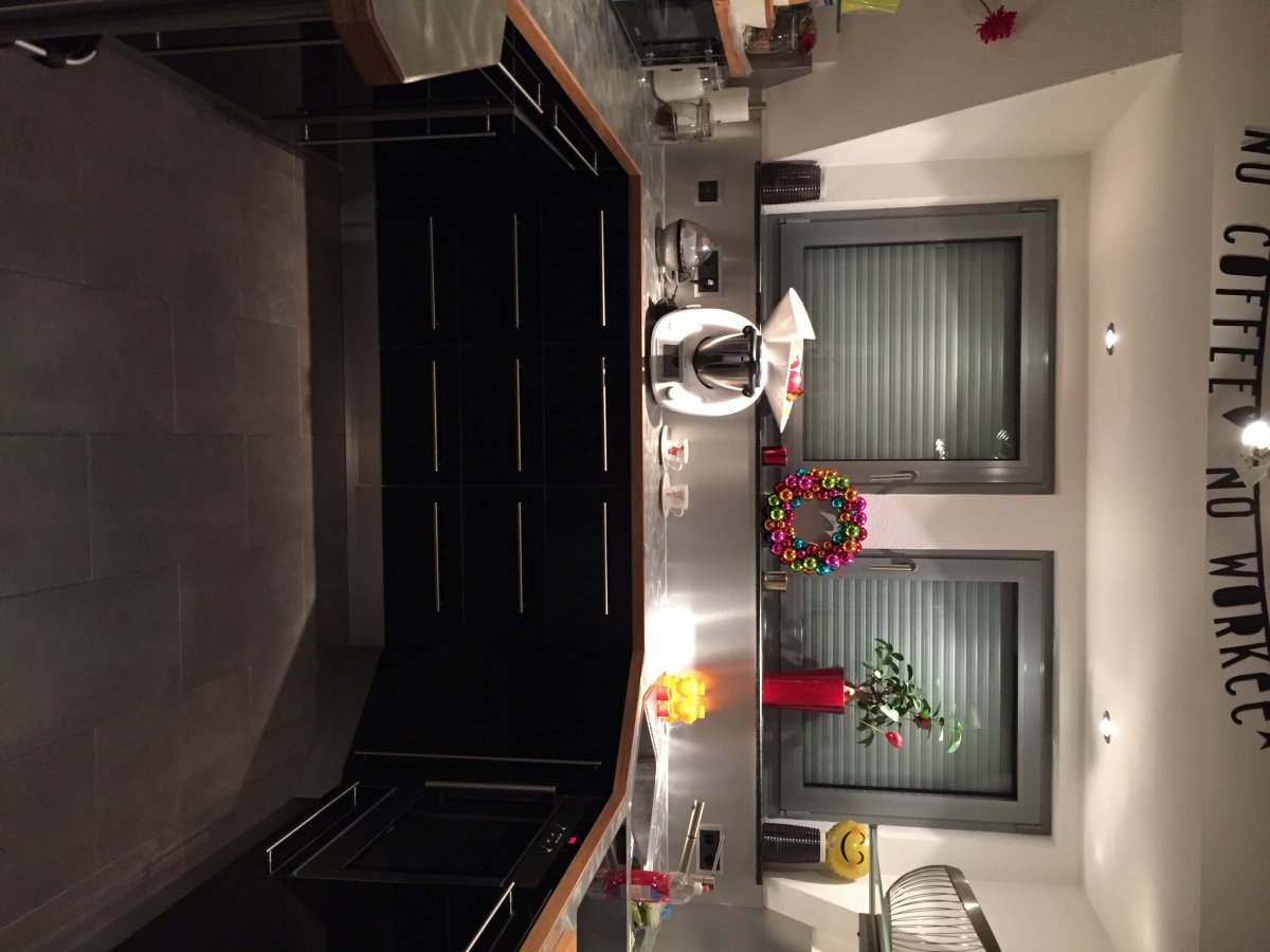

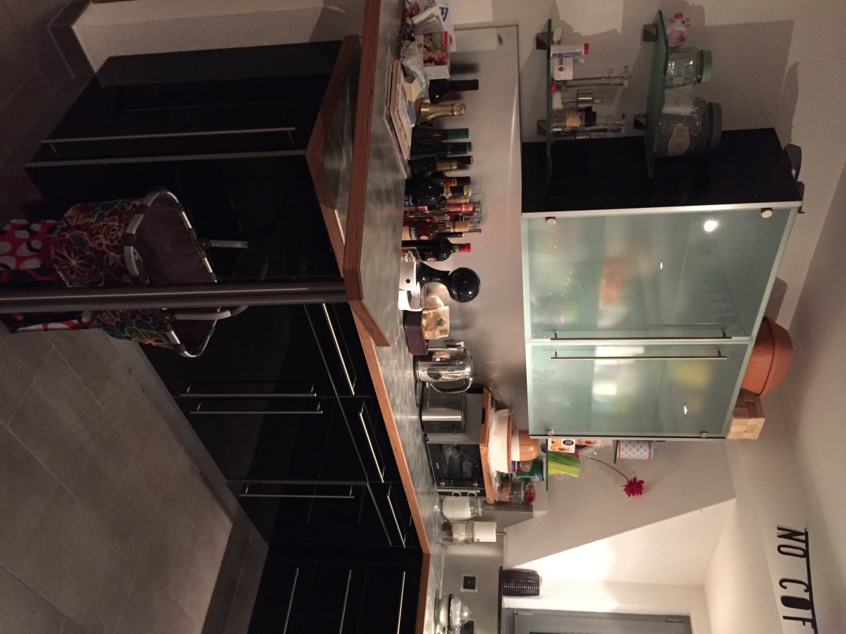

Weiter füge ich die aktuelle Werksplanung ohne Kamin ein und Fotos der aktuellen Küche (habe das Gerümpel auf den Schränken aus Mangel an Stauraum absichtlich mit fotografiert, zum Glück hat das neue Haus einen Keller).

4. die ist erprobt aus der aktuellen Küche, die mein Mann sich als Junggeselle hat bauen lassen (vor ca. 13 Jahren) - ich meine damit zurecht zu kommen, ist eine andere Höhe empfehlenswert?
Hallo, leider fehlt immer noch der Grundriss und zwar vom gesamten Geschoss und von der Küche mit allen Maßen.
Zu deiner Planung ist zu sagen, dass so ein Eckschrank recht unpraktisch ist und die Optik nicht wirklich modern. Außerdem hast du viele unterschiedliche Höhen: Hochschränke, Eckschrank niedriger, Oberschränke unterschiedlich. Das bringt sehr viel Unruhe rein.
Bist du wirklich zufrieden und glücklich mit den Glas-Oberschränken? Du hast sehr unterschiedliche Sachen drin stehen, was es unruhig und daher von der Optik unaufgeräumt macht. Es empfiehlt sich dann nur weißes Geschirr dahinter zu stellen und auch nicht den Platz voll auszuschöpfen, sondern lockerer zu stellen, also für die Optik. Von daher rate ich gerne zu geschlossenen Fronten.

Mit all deinen Punkten zu Frankenstein hast du absolut recht.
Bzgl einer Eck-Lösung und auch der in den Raum ragenden tragenden Wand überlege ich die Hochschrankwand auf der kurzen Seite ggf per Trockenbau in ein Passepartout einzufügen. Verkleinert zwar den Raum, löst aber die beiden Probleme.
Kein Glas, alles klar. :-)

Es wäre halt auf jeden Fall gut zu wissen, wo es angrenzend hin geht. Also rechts ist eine zweiflüglige Tür, die geht wohin? In den Flur? und nach oben scheint der Raum offen, zumindest ein größerer Durchgang. Geht es da ins Wohnzimmer?
Wenn du eine Handskizze machen könntest, wäre super, mir sind nicht alle Maße klar.
Auf diesem Wege ein Auszug des Grundrisses, den ich auf meinem Handy hab. Mein Pc ist beim hochfahren hängen geblieben und macht jetzt gar nichts mehr.
Rot markiert die Fenster (bodentief), offener Durchgang Wohnen/Essen.
Kurze Seite 3,60 m
Lange Seite 5,30 m
Höhe 2,68 m
Ich hoffe, das bringt Licht ins Dunkle?

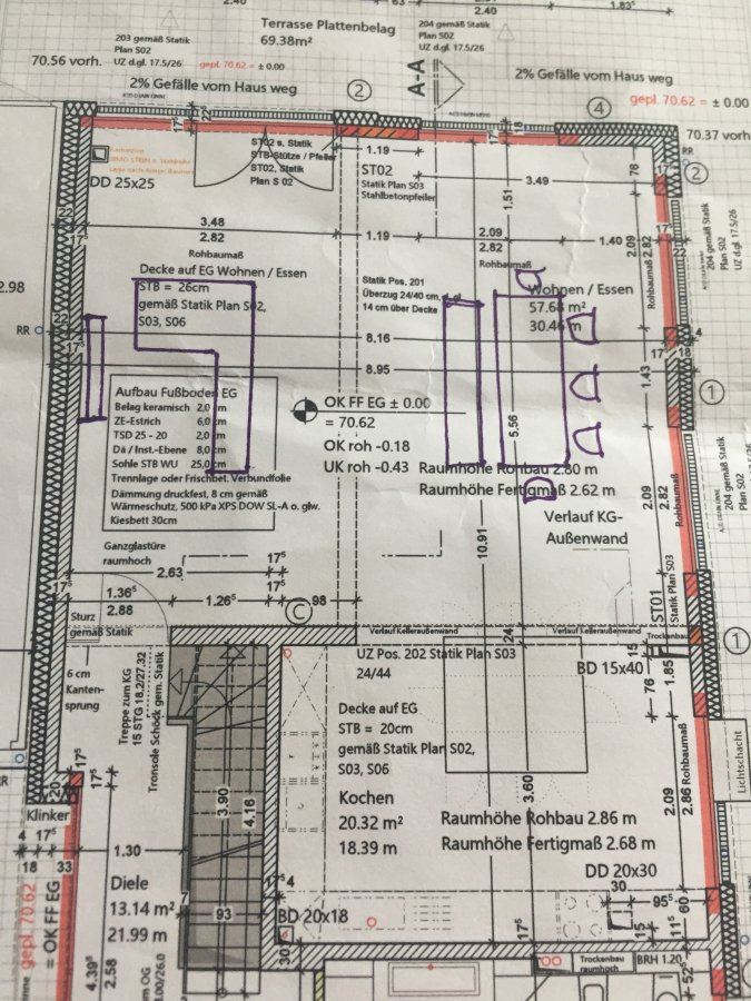

Zeichne all diese Möbel mal massstabsgerecht ein (Sofa als Raumtrenner? .. Laufwege rund um Tisch usw.) .. und vergewisser dich, dass es wirklich überall sonst Terrassentüren gibt. Die Zeichnung sagt es anders. Oder sollen da vielleicht sogar Schiebtüren in die 209er breiten Fenster?
Hi Kerstin,
tatsächlich kann man durch alle Fenster hinaus treten.
Habe nun in lila die Möbel eingezeichnet, die Couch muss noch weiter vom tv weg stehen und der Esstisch wohl weiter Richtung Küche, da in die hintere Ecke noch ein Lesesessel soll.

Die aktuelle Planung ist ok, reißt allerdings auch keinen vom Hocker.
Die Hängeschränke sehen ziemlich verloren aus bei der hohen Deckenhöhe.
Zudem habe ich festgestellt, dass ich mich nicht an die Größe eines Einbaukühlschrankes gewöhnen kann, wir haben aktuellen einen freistehenden, bei dem mich wiederum die abweichende Optik gestört hat.
Die hochgestellte Spülmaschine lässt sich auch nicht realisieren, da mir dafür die Nähe zum Müll und zur Spüle wichtig ist, aber an der aktuellen Stelle in der Hochschrankwand ist der Weg zu weit.
Warum ist der Weg zu weit? Die Klappe ragt in den Raum und dann sind es noch 40 cm bis zur Insel. Was ist daran weit? Außerdem könnte man die Hochschrankwand doch anders aufteilen. Kühlschrank z. B. 178er, TK-Schrank unter dem Backofen usw.
Was sind denn das jetzt für 2 Heißgeräte? In der Checkliste steht nur DGC?
Leider sieht man ja nicht, welches Möbelprogramm angeboten wurde, man erkennt nicht, mit welcher Nischenhöhe die Hängeschränke gehängt worden sind usw. Aber, da würde ich die vermutlich 39 oder 52 cm hohen Hängeschränke mit Abstand von ca. 60 cm APL hängen ... da wirkt nix verloren. Zusätzlich kann man die Wand toll farblich gestalten usw.
