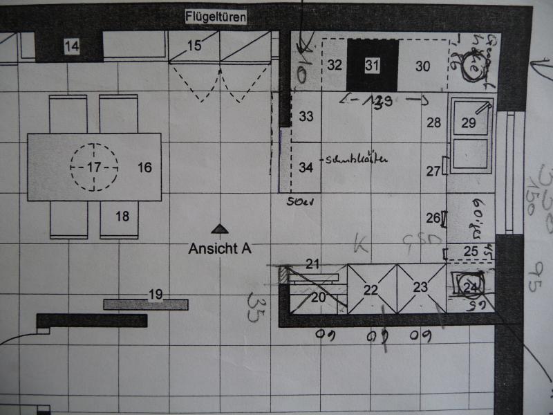

Liebes Planungsteam,

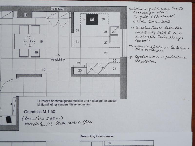

habe verschiedene Küchenstudios besucht und bisher diesen Plan ausgearbeitet. Könnt Ihr mal bitte drüberschauen, ob das so ok ist?
Über der toten Ecke rechts oben ist ein Heizkörper geplant, Ecke links oben Bio-Müll (-Loch).
Kühlschrank: mit Bio-Fresh und 2-3 Gefrierschubladen
Herd: 80-Breite, evtl. Induktion , leichte Bedienbarkeit, kein Fiepsen
Decken-DAH? Abluft vorhanden. Was ist leichter zu putzen: konventionelle oder Decken-DAH?
Suche generell ganz leise Geräte wegen der offenen Küche.
Bisher angesehen: Leicht-Küche (nur möglich mit 5cm-Sockelleiste ) oder Häcker -Küche Systemat (Schichtstoff )
Habe schon sehr viel von Euch profitiert, herzlichen Dank für Eure Mühe
und viele Grüße!

Du hast die falschen Anhänge dran. Wir brauchen immer zwei Dateien. Eine endet mit .pos und die Andere mit .kpl.
Mir ist da auch was aufgefallen:
und
Brüstungshöhe des Fensters (in cm) : 88
Welche Arbeitshöhe ist angedacht (in cm)? : 86 (wg. Fensteröffnung)
Leicht hat doch 80cm Korpushöhe, wenn ich mich nicht irre? Ihr wollt aber nicht allen Ernstes bei einer Benutzer-Größe von 1,70m eine Arbeitshöhe von grade mal 86cm realisieren!??!? Das wäre viel zu niedrig! Ich habe ja bei 1,65 schon ca. 93-94cm. Das sollte es bei Euch auch haben. Es sei denn, Ihr legt z.B. das Kochfeld um ein raster teifer vor das Fenster zusammen mit Deckenhaube . Dadruch ginge evtl. Arbeitsfläche verloren, da zu niedrig. Kochen auf tiefem Niveau ist dagegen recht angenehm. Müsste man mal neu planen.
Außerdem:
der GSP würde offenstehend zur Stolperfalle in der Zeile. So mitten reinstellen würde ich den daher nicht.
Auch ist zwischen Kochfeld und Spüle praktisch kaum Arbeitsfläche vorhanden. Gerade das ist aber der wichtigste Arbeitsbereich in der Küche.
Aus den zwei 30ern (die pro Schrank fast genauso teuer sind, wie ein 60er), sollte man einen 60er machen. Man kann Kochfelder z.B. auch mittig über zwei Schränke einbauen.

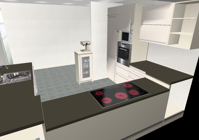

Hier mal der Vorschlag mit dem tiefergesetzten Kochfeld visualisiert. man hätte noch drei Schnippelflächen in "guter" Höhe und neben dem Kochfeld ausreichend Abstellfläche für Vorbereitetes usw.
In der Abhängung über dem Fenster sollte eine DAH eingebaut sein + z.B. Leuchtspots oder Röhren.
Arbeitshöhe mal so um die 95cm (12-er Sockel - 80er Korpus - 3er AP)
Die gesamte Spülenzeile wäre übertief und in normaler Arbeitshöhe. Spüle (ohne Abtropfe!) und GSP sind normaltief, nur der letzte Schrank mit den 2-2-2 Rastern (oder 1-1-2-2 oder 1-2-3) hätte Übertiefe. Das bietet sich für die Tellerstapel und Besteck an.
Bringt wertvolle Stellfläche hinten, damit man sich vorne beim Arbeiten ungestört ausbreiten kann.
Hinter den Schränken bleibt dann massig Platz für das Aufputz-Verlegen des Wasseranschlusses. Hängeschränke hab ich hier mal weggelassen, sieht luftiger aus und die wären wegen der Übertiefe auch nicht so gut erreichbar.
Was leider fehlt, ist ein Mülleimer direkt unter der AP. Aber dafür hättet Ihr ja ohnehin das Teil in der Toten Ecke eingeplant, das ginge als Ersatz sicher auch.
Sogar der Heizkörper ginge, und auf der AP davor wären immer noch 60cm Platz.
Kochfeld tiefer gelegt mittig auf zwei 90ern mit 5-Raster (Korpushöhe ca. 66cm). Rechts daneben noch ein 30er für Flaschen usw. Mit Steckdosen am richtigen Platz wäre das evtl. auch eine angenehme Höhe für das Arbeiten in einer Rührschüssel.
Vielleicht könnte man an dieser Stelle sie AP auch aufdoppeln und dadurch auf z.B. 12 + 66 + 6 = 84cm Arbeitshöhe zu kommen... Oder einen niedrigeren Sockel wählen + 6-Raster... Wäre rein linientechnisch jetzt net sooo der Hit. Es sei denn, der einzelne Unterschrank neben den Hochschränken hätte eine durchgehende Türe, wie der GSP, und Innenauszüge...
Um die Ecke dann zwei Hochschränke mit Backofen und Kühli. Könnten auf Kosten der Arbeitsfläche auch wieder drei werden. An dieser Stelle sind die Kästen aus dem Blickfeld, wenn man reinkommt und treten optisch zurück.
Das kleine Schränkchen am Wandende könnte eine Vitrine mit den "schönen" Tassen und Gläsern in Thekenhöhe sein. Vielleicht ein guter Platz für einen Kaffeevollautomaten oder einfach eine Art Stehtresen für Gäste zum Klönen, während einer in der Küche arbeitet.

Hallo Andrea, bin völlig überrascht über die neue Planung. Es leuchtet direkt ein, dass wir zu wenig Arbeitsfläche haben und die Arbeitshöhe zu niedrig ist. Herzlichen Dank erst mal für die Mühe.
Hab nicht verstanden, wo jetzt der Heizkörper hin soll. :w00t: Der Heizkörper hängt jetzt re neben dem Küchenfenster.
Übrigens, das Küchenfenster haben wir noch nie ganz geöffnet, sondern nur gekippt.
Macht es Sinn das Fenster "zuzubauen" mit höherer Arbeitsfläche.:w00t:
Die beiden Küchen-Eingangswände (Leichtbau) kann man verändern, verkürzen oder verlängern.Grundriss 3,35 x 2,49 , Eingangswände li 1,11 + re 0,50 m.
Die Übertragung des Grundrisses hat leider nicht geklappt. Über dem Fenster befindet sich ein Rolladenkasten.
Der Abluftkanal der neuen DAH führt von der Mitte der linken Wand zur Aussenmauer.
Noch eine Frage. Die hohen Schränke hatten wir auf der rechten Wand geplant. Wenn man am Esstisch sitzt, sieht man dann auf eine ruhige Wand? Jetzt bin ich etwas verunsichert.

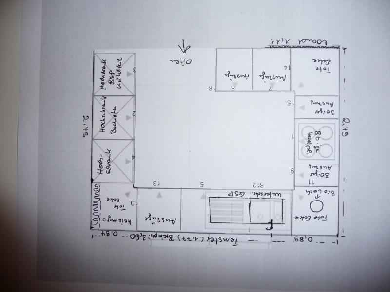

Ja, ist schon seltsam mit den Maßen .. habe jetzt auch mal die 360 cm beibehalten. Bei der Beschreibung unten habe ich bei 2 Unterschränken einen Wert in Klammern gesetzt. Das wäre der Wert, wenn Raum wirklich nur 335 cm breit ist.
Den Alnoplan habe ich gedreht, damit er die Ausrichtung des Gesamtgrundrisses hat.
Wasser jetzt planoben.
Kochfeldzeile und Wasserzeile jeweils 65 cm tief, damit die Wasserverlegung klappt.
Hochschränke:
- Kühlschrank
- Backofen etc.
- 50er Hochschrank mit Innenauszügen
- Ullaschrank in der Ecke, z. B. für Küchenmaschine, Toaster etc. im unteren Bereich
tote Ecke
- 90er, 90er und 50er (30er) Unterschrank insbesondere für Gewürze/Öle etc.
tote Ecke
- 60er Müll direkt unter der APL ... der zweite Auszug unten ist Stauraum:
full
Ein Bioloch in der toten Ecke halte ich für recht unpraktisch. Man muss sich schon sehr vorbeugen, um dort mal direkt reinzuschnippeln. Ich stehe oft neben meinem Müllauszug und schäle z. B. Möhren direkt dort rein. Dazu kann ich aber gerade stehen.
- 60er Spüle, oberer tiefengekürzter Auszug für Putzmittel, dadrunter Stauraum.
- tote Ecke
- GSP, von hinten einen 60er Unterschrank mit 30 cm Tiefe
- 60 (45 cm) cm breiter, aber übertiefer Unterschrank, dahinter evtl. ein 15 cm tiefes Dekoregal.
So kann man rechts und links der Spüle schnippeln. Kann auch mal etwas kommunikativer an der Halbinsel zum Tisch hin Sachen vorbereiten.
Die Halbinsel kann auch zum Anrichten eines Buffets genutzt werden oder beim Keksebacken usw.

__________________________So, das habe ich alles mal gemacht.
Der Zugang zum Ess/Kochbereich ist eine Schiebetür? Das habe ich jetzt noch nicht dargestellt. Ich würde aber überlegen, den anderen Zugang zum Wohnbereich zu schließen .. z. B. durch eine Festverglasung um noch Licht in den Flur zu lassen.
Hochschrankwand:
- Kühl/TK-Kombi
- hochgebaute GSP mit Stauraum unten und oben
- Backofen /MW mit Stauraum unten und oben
- in der Ecke ein 60er Hängeschrank vorgezogen oder übertief, auf jeden Fall mit vertikaler Fneutür, damit es mit dem Rolladenkasten klappt.
Fensterzeile:
- 2geteiltes Fenster, links ca. 60, Rest ca. 90 cm.
- 45er Müll unter der APL, unten Stauraum
- 60er Spülenschrank für Putzmittel, unten Stauraum oder Gelber-Sack-Müll, dann evtl. sogar durchgehende Front
- 90er Auszugsunterschrank für Küchenhelfer, Elektrokleingeräte, Schüsseln, Tupper etc.
Kochfeldzeile:
- 30er, oben Schublade unten Front mit Innenauszügen insbesondere für Öle/Essig etc. Steht damit am Kochfeld und an Fenstervorbereitungsfläche zur Verfügung
- 90er Auszugsunterschrank für Kochfeld
- links 50er, rechts 80er Hängeschrank

- 2x60er Unterschränke in Übertiefe, insbesondere für Geschirr, Besteck, Serviergeschirr, jede Menge weiterer Kleinkram in Schubladen etc.
- guter Platz für KVA
Die Halbinsel dürfte max. 5 cm über die Wand stehen und dann sollte das mit den Flügeltüren des geplanten 14er Schrankes klappen.
Rundum abgekoffert, die Linie des Rolladenvorsprungs integriert, die Abluftführung damit auch verkleidet und das Putzproblem auf Hochschränken beseitigt.

AW: Reihenhausküche
Hallo Kerstin,
Die Verbreiterung "Kaminschacht" hat den den Zweck eine einheitliche Front im Wohnraum zu schaffen. Die Wand bekommt einen grünen Anstrich; damit soll der Eßplatz (Tisch) einen ruhigen Hintergrund bekommen (laut Online Innenarchitektin). Links neben der Wand wird eine Schrankwand angegliedert.
Fensterbreite nochmal nachgemessen 1,48 mit Rahmen Rolladenkasten von der Decke nach unten 33 Tiefe 16 und 10 cm ragen in den Raum hinein. Flügelfenster passen nicht zum Gesamtbild de RH. Eine Schiebeglastür in der Küche haben wir uns auch schon mal überlegt. Das passt leider nicht, weil wir mehrere offene Wände haben. Sonst müssen wir komplett alles verändern. Der Wasseranschluß ist wie in der Zeichnung oben angegeben 90 cm von der li Wand gerechnet, kann aber verlegt werden. Der Hängeschrank neben Hochschränken entfällt, weil da ja die Heizung als Hängeheizung hin soll. Über dem Herd kann dann ja auch eine Decken-DAH. Wir wollten keine Hängeschränke. Werde mal Deine Einteilung durchgehen, ob der Platz ausreicht und dann wieder ab zu den Küchenberatern.Herzlichen Dank erstmal!!!!!!!!!!!!!!!!!
AW: Reihenhausküche
Stimmt, die Heizung habe ich vergessen. Aber, das passt ja dann.
Und Decken-DAH in der Kochfeldnische ist eh schöner ;-)
Gläser kann man im ersten Fach über der GSP stellen.
Du hast doch als Zugang vom Flur zum Essbereich eine Schiebetür eingezeichnet - oder? Ich meinte keine Extra-Schiebetür zur Küche.
Und Glas einfach in den eigentlichen Wohnzimmerzugang, wo du noch die Drehtür hast. Also ganz ohne Tür.
AW: Reihenhausküche
Hallo Kerstin, es gibt eine Glastür, die führt direkt ins Wohnzimmer, sonst gibt es keine Türen im Wohn-Ess-Küchenraum. Die Wände gegenüber der verkofferten Kaminwand sind 2 versetzte Leichtbauwände. Das macht den Raum luftig und vergrößert den Flurschlauch etwas. Grüße Gartenfee

Liebes Team, nach langer Planungspause geht's wieder los. Mit der Küche wird der Schreiner beauftragt wegen der krummen Maße. Grundhöhe 89 bleibt, ebenso das Fenster.
Der Heizkörper bekommt einen neuen Platz:
An die li Wand ( 1,10 m ) wird der Heizkörper vertikal 43 x 2,20 angebracht.
danach folgt:
2,50 m Wand 10 cm tote Ecke /57 Ausziehschrank, Induktionsherd 60/ 57 Ausziehschrank,
3,33 m Wand:
65 Tote Ecke/ 60 Spüle/60 GSP/ 120 Schubladenschrank/ 65 tote Ecke
2,,50 Wand rechte Seite:
60iger Hochschrank / 60iger Schrank mit Backofen / Gefrierkombi
Über den Induktionsherd soll eine Berbelhaube 80 breite angebracht werden.
Könnt ihr die Küche visualisieren und habt ihr eine Idee für die tote Ecke an der re Wand.
Lieben Dank Gartenfee
