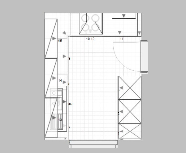

Grundriss nach ersten groben Aufmaß:
Raum 245x322 cm
Türbreite 86 cm (Zargenaußenkante) 68 cm von rechter Wand entfernt
Heizung in Nische unter Fenster (soll still gelegt werden)
Wasseranschluss derzeit obere Wand ca. linkes Drittel. Hier hoffe ich bei der Sanierung der Verrohrung noch etwas versetzten zu können.

Anbei noch der Grundriss mit den derzeitigen Einbauteilen.
Rechte Wand = 1
Untere Wand = 2
Linke Wand = 3
Obere Wand = 4
Was ich noch vergessen habe zu erwähnen (Tantchen ist's eh schon teils aufgefallen)
An Wand 3 rechts neben der Spühle befindet sich der Geschirrspühler,
an Wand 4 beinhaltet der erste Hochschrank von links Kühl- und Gefrierschrank. Hinter der Tür dann ein Putzhochschrank.

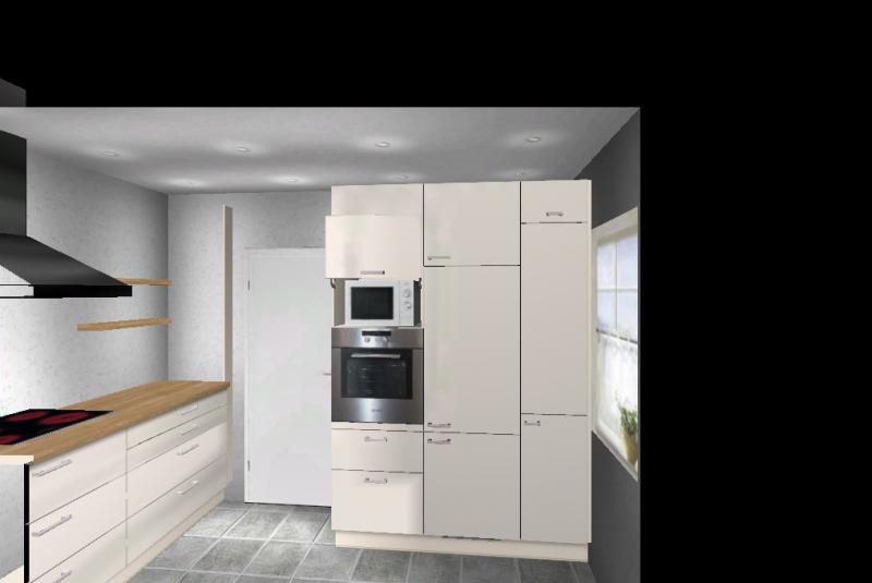

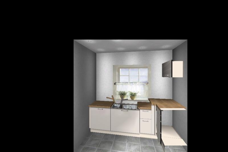

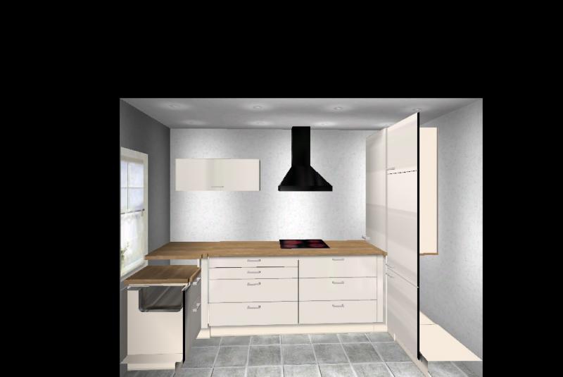

AW: Reihenhausküche - Klappt des?
Ich habe die idee von Gatto mal aufgegriffen.
Von links nach rechts:
5cm Blende,
60cm GSP (APL Höhe von 85 cm)
80cm Spüle (APL "), so kann der Blick aus dem Fenster genutzt werden
30cm Biomüll
Tote Ecke in einer Höhe von min. 92 cm (damit die angrenzenden Schränle ein 6 er raster werden können, Höhe anch oben variabel)
100cm Auszug (APL min. 92 cm s.o.)
90cm Auszug (mittig über beide Auszüge das Kochfeld inkl. Dunstesse
Tote Ecke, darüber Ullaschrank
60cm HSKühli (hier, damit er auch geöffnet werden kein bei offener Küchentür)
60cm HS Bo /Micro
50cm Putzschrank
10cm Blende
links neben der Dunstesse könnte noch ein Hängeschrank mit 100cm.
Bitte einmal die Arbeitshöhe testen, ob 85 cm bei der Spüle nihct zu niedrig sind, dann würde ich Herd und Spüle tauschen!!!
Ein niedrigerer Herd ist besser als eine zu niedrige Spüle, da durch die Töpfe in die man ja rein gucken will ein paar cm gewonnen werden, die Spüle ist ja ber noch eine Etage tiefer.
littlequeen

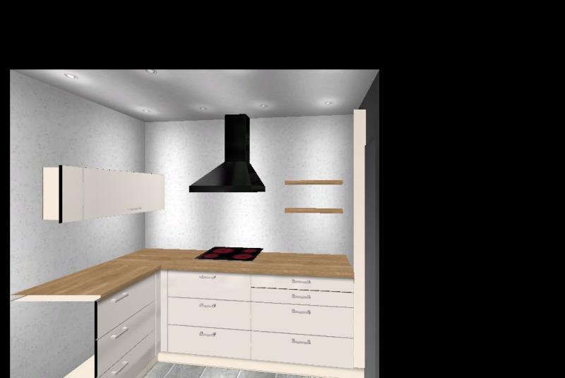

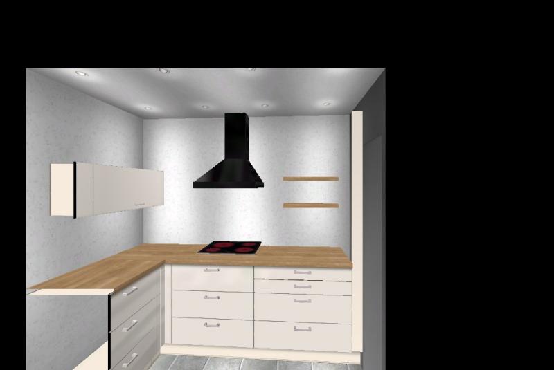

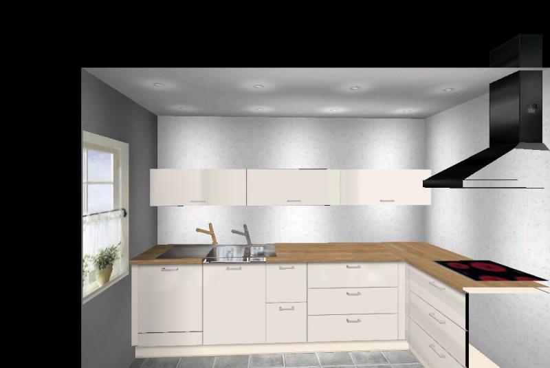

Wir wäre es denn so?
So würdest du beim Spülen vor dem Fenster stehen, aber nur seitlich, dein Geschirr wäre also Blicken nicht ausgesetzt, was du ja als Vorteil der Eckspüle hervorgehoben hast.
Hochschrankwand:
60cm BO/Micro
60cm Kühli
40cm Putzschrank
Spülenzeile, min 92cm nach oben Variabel, da 6 er Raster
7cm Blende
60cm GSP
60cm Spüle
40cm Biomüll unetr der APL
90 cm Auszug
Tote Ecke
Kochzeile:
80cm Auszug
90cm Auszug
10cm Blende
Hängeschränke über der Spülenzeile 3x1mx39cm
littlequeen
Also ich sehe nur eines:
Vergiss diese Eckspüle, das passt mit den Gegebenheiten einfach nicht.
Auch wirst Du bei einer Fensterbretthöhe von 85cm mit Sicherheit nicht auf eine Arbeitshöhe von 95cm kommen können, so ein Fenster hab ich noch nie gesehen (es sei denn mit unten feststehenden Teil).
Ich würde eine Kombination aus L + kurze Zeile machen, wie bei littlequeen zuletzt. Aber die Hochschränke bleiben hinten an der Wand bei der Türe, weil das sonst optisch und von den Lichtverhältnissen her ungünstig wird.
Stattdessen setzt Du das Kochfeld rüber an Wand 1 mittig auf zwei breite Unterschränke. Dazu eine schöne Kopffreihaube, keine Hängeschränke!
Die Abluft verkleidest Du schön mit einem Gipskartonkanal (Höhe max. 15cm), in den über der Arbeitsfläche ggf. auch ein paar Halogenspots eingebaut sein können. Diesen Kanal kannst über dem Fenster an der Decke entlangführen bis zur Abluftöffnung auf der anderen Seite. Diese würde ja dann von den Hängeschränken dort kaschiert werden. Stromanschluss rüberlegen ist überhaupt kein Problem, daran sollte das Kochfeld auf der anderen Seite wirklich nicht scheitern.
Dann auf Wand 3 zuerst den GSP, damit dessen geöffnete Klappe nicht im Weg steht, dann eine normale Spüle und ausreichend Arbeitsfläche. Mit Granitplatte o.ä. würde ich die Abtropfflläche der Spüle sogar weglassen.
Die Ecke links vom Backofen kann man genausogut offen lassen oder Regale reinbauen...
Der einsame Mann und seinen Eckspühle. :idee:
Ich seh schon. Wo immer die Planung hin geht, ihr wollt mir meine Eckspühle einfach nicht gönnen.
Nein. Komplett lernresistent möchte ich nicht sein. ;-) Und die Probleme sehe ich auch ein.
Die Arbeitshöhe ist wohl wirklich nicht machbar.
Leider hat hier der erste Möchtegern-Verkäufer sich nicht gerade mit Ruhm bekleckert und hier gar nicht erst sein Hirn eingeschaltet, was eigentlich sein Job gewesen wäre.
Den Ansatz mit der L-Küche und der Kochseite an Wand 1 werd ich mal nachbaun.
Da wären dann tatsächlich die wasserbenötigenden Teile an der richtigen Wand. Kühlschrank und Besenschrank an Wand 4 könnten bleiben. Nur Herd muss ich nochmal guggen, obs da ne Möglichkeit gibt, den hoch zu setzen. Das dürfte wohl wirklich schwer werden.
Wie wäre es mit Küchentür aushängen oder nach außen öffnen lassen? Dann wäre der hochgebaute Herd auch kein Problem mehr....
Wieso nur Kühli und Besenschrank? Da sollte doch auch der Backofen hin, dafür Besenschrank ein bischen schmaler. Ich denk schon, dass sich das mit der Türe ausgehn könnte. Da müßte man ausmessen, wie weit genau die Türe in den Raum stehtn, wie weit man sie z.B. "zumachen" müßte, damit ein in der Mitte stehender Kühlschrank mit links/rechts angeschlagener Türe ausreichend weit aufgeht...
Wie sieht es eigentlich aus mit Schiebetüre? Ich mein, neue Türe aushängen (Mietswohnung?), und sich eine Holz- oder Glastüre aus dem Baumarkt gönnen, die im Flur läuft. Dafür müßte man allerdings wissen, wie es draußen weitergeht...
Was genau heißt eigentlich:
Ausführung Tiefkühl (TK)-Gerät : Eigenständiges Gerät bis 72 cm Höhe
Soll der IN die Küche mit rein oder steht der im Keller?
Edit:
@martin, findest Du das mit der "Unfallgefahr" von Backofenklappe mit Türe so schlimm? Könnte man das nicht irgendwie verhindern? Türstopper?
Ich mein, wenn eine Türe an eine Font knallt, kann es doch auch Schäden geben....
