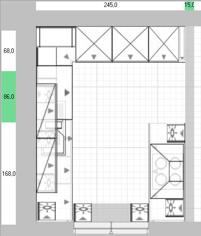

Die Probleme an Wand 4 sieht man in meinem neuen Entwurf nochmal gut:
Kühlschrank und TK kollidieren gerade so nicht mehr mit der Tür. Wenn ich den Putzschrank verkleinere ist's aus damit. Und links neben Kühlschrank passt nichts mehr hin. Sonst entsteht ne recht unansehnliche Lücke zu Wand 4.
So wie's aussieht werd ich morgen nochmal messen können, wie's mit dem Fenster aussieht. Schön langsam werd ich schon ganz Gaga und weis selbst nimmer, was ich da zusammengemessen hab. :-D

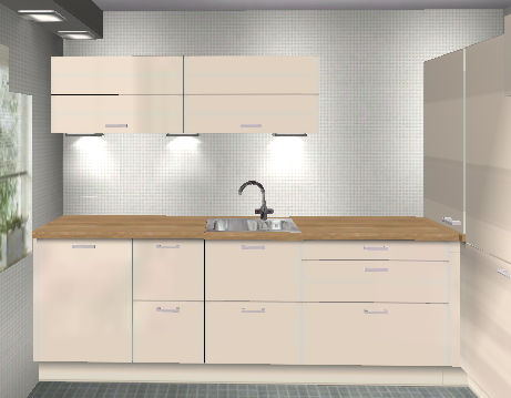

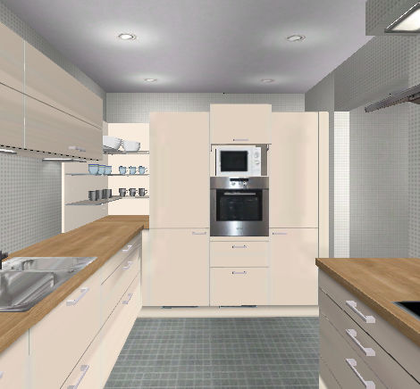

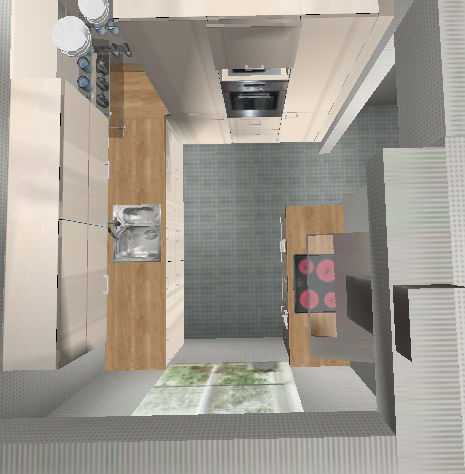

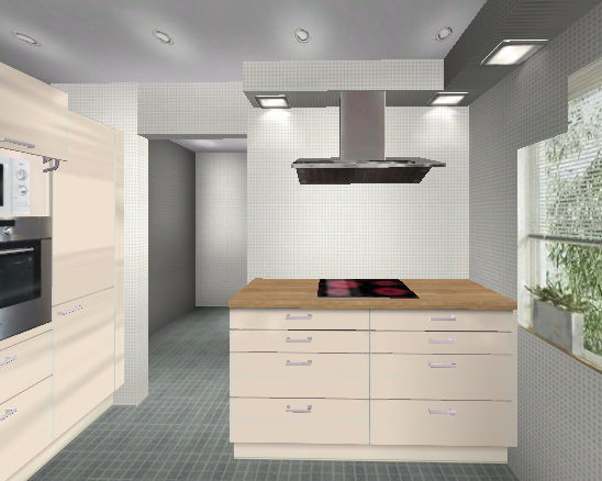

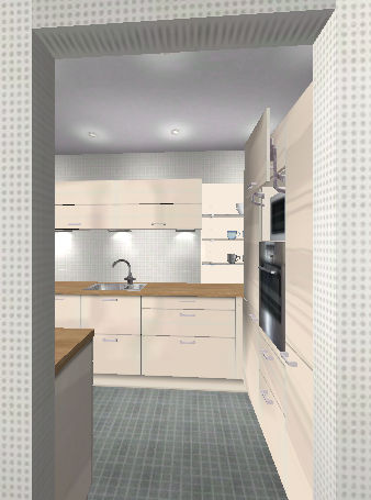

Queenies Hochschränke mit Andreas Weiterentwicklung ... hier mal dargestellt.
Zur Tür ... die würde ich einfach aushängen und im Keller wohnen lassen. Wann wird denn die Tür jemals ernsthaft geschlossen sein? In meiner kleinen Küche habe ich das eigentlich noch nie gemacht ;-)
Zur Wasserseite von links nach rechts:
- 60er GSP
- 45er Müll unter der APL
full
der Auszug untendrunter ist weiterer Stauraum
- 60er Spülenschrank, der obere Auszug mit kleiner Reling für das typische Küchenputzzeug, dadrunter der Auszug weiterer Stauraum
- 90er Auszugsunterschrank
Kochfeldseite ... einfach 2x80er und darauf das Kochfeld mittig, so wie bei Jelena
full
Dann oben die angedeutete Verkleidung der Abluftführung. Wobei man da prüfen sollte, wie groß der Durchmesser des vorhandenen Abluftloches ist. Wenn das Haus schon so neu ist, könnte das noch ein 100er oder 125er Loch sein. Moderne Hauben brauchen aber Durchlässe für 150 mm Abluftrohre. Dann könnte man auch einfach das neue Abluftloch schließen und gleich ein neues, jetzt rechts vom Fenster (Planaufsicht), also auf der Kochfeldseite, machen.

AW: Reihenhausküche - Klappt des?
Genauso wie Kerstin das gemacht hat, aber mit der kleinen Änderungd as die Hängeschränke rausgeschmissen werden, dafür an der hochschrankwand ein Ullaschrank über die Tote Ecke kommt. so hat man den ganzen Stauraum rechts der Tür, und links dann einen offeneren Blick.

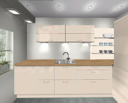

Ich finde das leider auch nicht so gelungen.
Zum Stauraum, du hast jetzt:
- 1x40er Auszugsunterschrank
- 1x60er Auszugsunterschrank
- 1x100er Auszugsunterschrank
und deinen Eckschrank mit den Fachbrettern.
= 200 cm Auszugsunterschrank
In meiner Planung hast du:
- 2x80er Auszugsunterschränke
- 1x90er Auszugsunterschrank
- 1x45er Auszugsunterschrank
= 295 cm Auszugsunterschrank
Ich sage mal .. da hast du mehr und besser zugänglichen Stauraum.
Außerdem die Bewegungsabläufe. Die GSP steht mitten in der Zeile, zum Ausräumen mußt du mal nach links, mal nach rechts und immer um die Klappe herum.

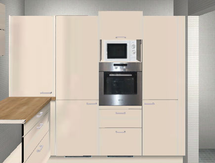

Wenn nun aber ein Dörrapparat untergebracht werden soll, dann verwirklichen wir doch Queenies Vorschlag, meine locker gestaltete Ecke mit einem Ullaschrank auszustatten.
Da steht der Apparat dann hinter der Tür, obendrüber auch noch Platz für selten gebrauchtes.
