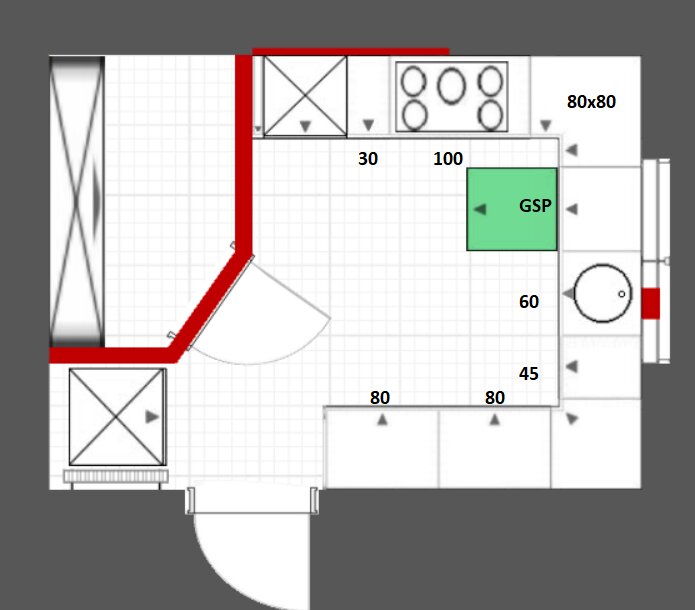

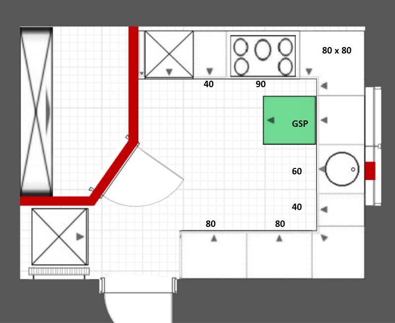

Stellt man den GSP planoben, werden genau die Auszüge beim Ausräumen blockiert, in die man einräumen will.
Woher weisst du das? Kennst du den Schrankinhalt?
Niemand kocht den ganzen Tag und das, was in den Kochstellenschrank kann, sind im Prinzip nur Pfannen und Töpfe. Der Umfang von dem hält sich täglich in Grenzen im Vergleich zu Teller, Gläser, Tassen, Besteck, Schälchen usw.
Es geht darum, jederzeit an den Herd zu kommen. Der ist potentielle Gefahrenquelle.
Wenn ein Topf vom Herd muss, weil die Milch übergeht oder das Schnitzel brennt und der DA die Flammen zieht, muss es sehr schnell gehen.
Eine geöffnete Spülmaschinenklappe steht da im Weg.
Es reicht schon, wenn man sich das Schienbein anschlägt, weil man die Klappe übersieht, unterhalb des Sichtfelds liegt.
Sicherheit geht für mich klar vor Bequemlichkeit.

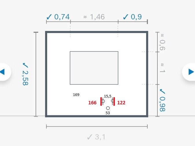

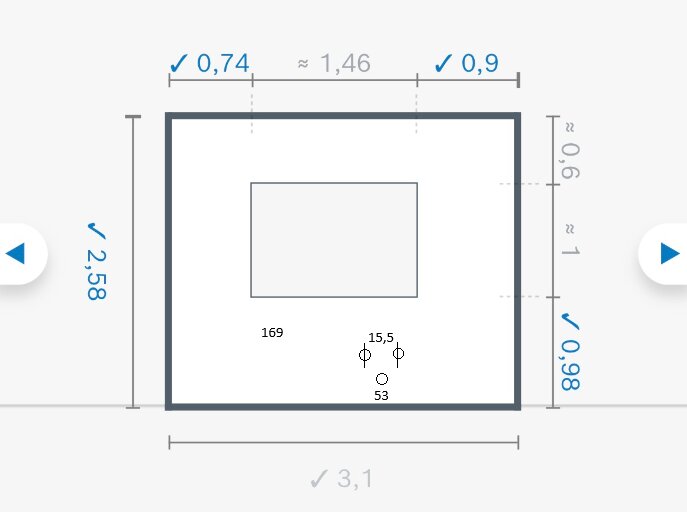

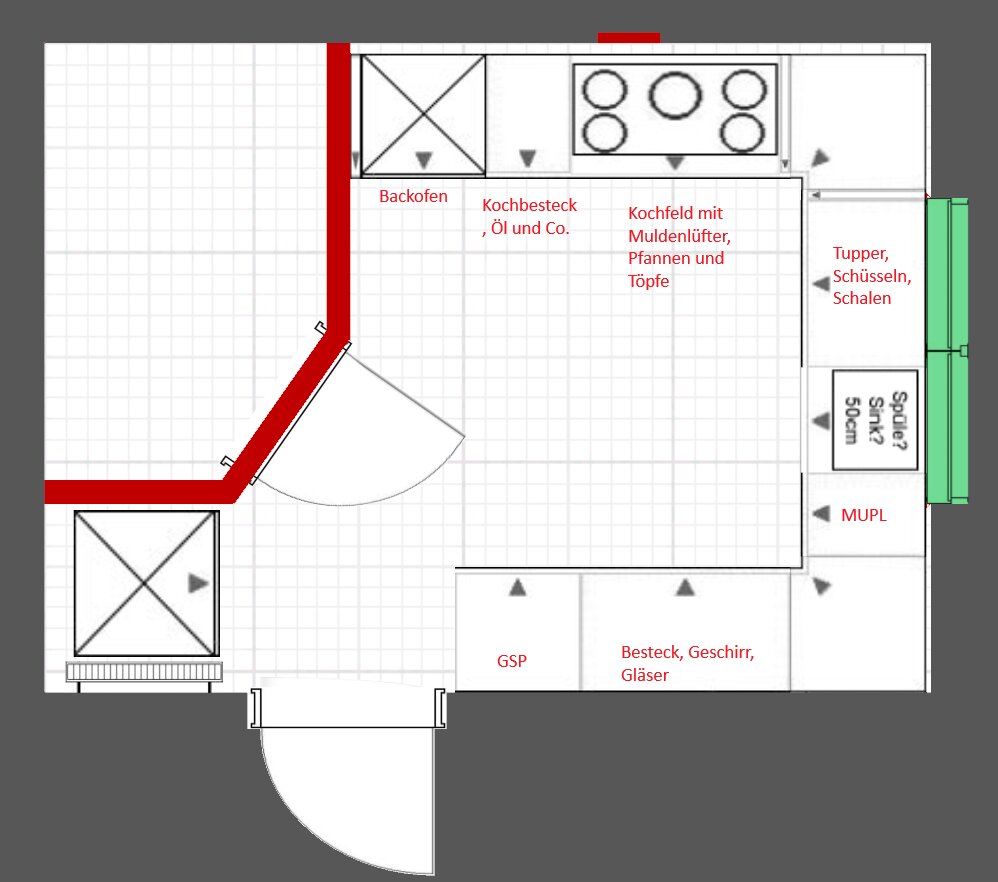

So liebes Forum, ich bin euch ja nochmal ein paar Detailabmessungen schuldig.
Hier jetzt das Wasserthema exakt gemessen

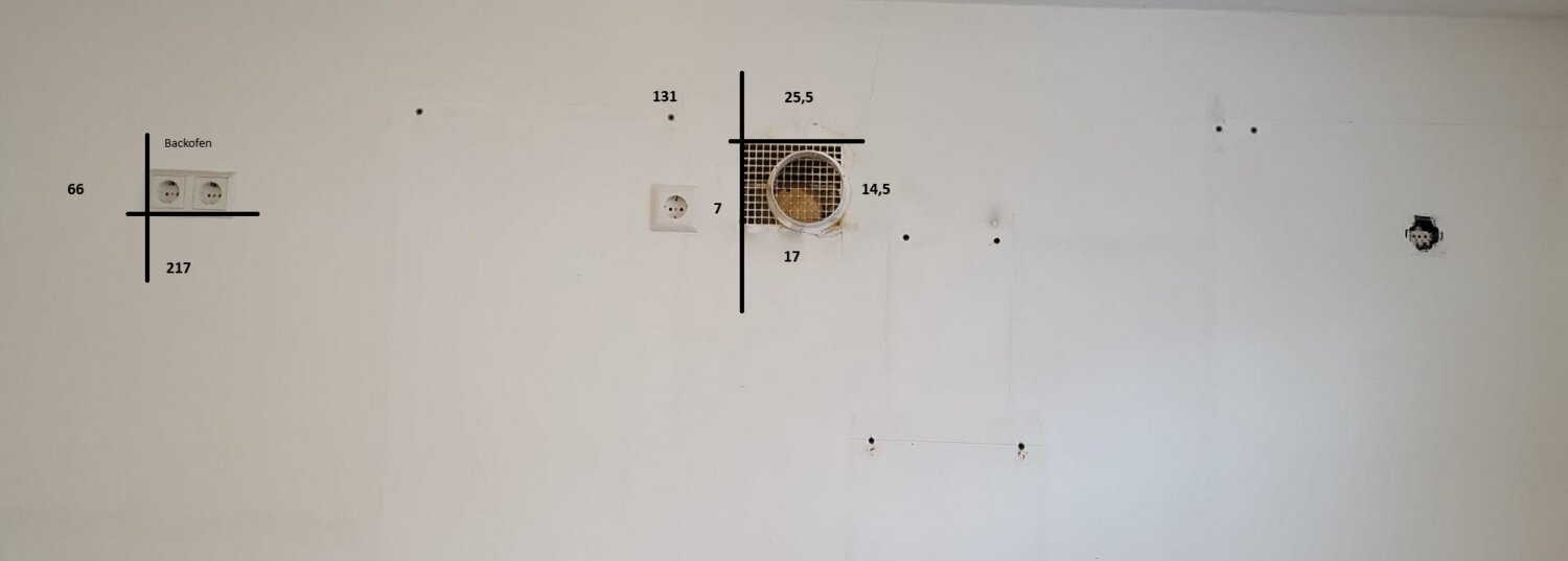

Hier die Abluft Situation
Und hier Anschluss Kochfeld
Ich habe beide mal als Dummy Block in den Alno Plan integriert.
Sollte ich jetzt die Küche wie vom Architekt damals geplant bauen, sehe ich hier folgende Herausforderungen:
- ich brauche einen Abzug mit einem recht breiten Kanal dahinter um das Gitter + Steckdose zu verdecken
- es geht mit dem Kochfeld irgendwie nicht aus, da habe ich dann entweder große Blenden, oder zwei kleine mini US

die Wasseranschlüsse sind äußerst ungeschickt. Ich gehe mal davon aus, dass Ventil W außen bis K aussen zusammen min 20cm betragen?
Dh, man könnte das kalte Ventil nicht betätigen.
Umluft möchtest du nicht?
Zu den Maßen der Abluft, die sind bis Aussenkante wo die Striche sind. Beim Boden also 285 - 40 ist die Unterkante des viereckigen Austritts.
Wasser ist bis Mitte der Ventile gemessen.
Umluft ist definitiv eine Option, aber dann halt direkt im Kochfeld.

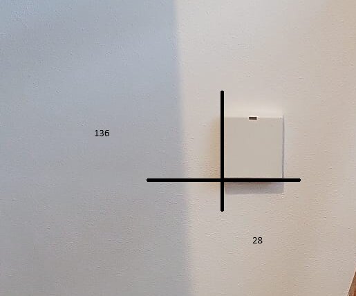

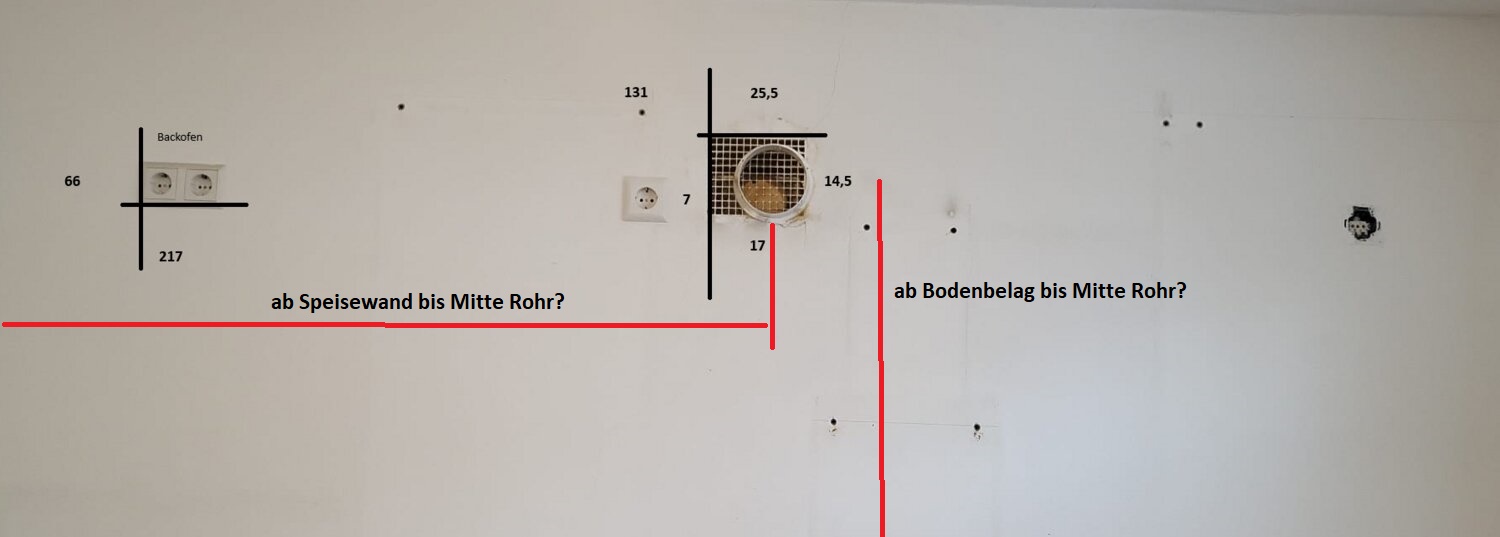

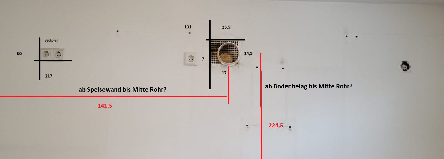

Natrium, bitte beantworte meine Frage bzw. schreibe die beiden Maße oben in mein Bild. Das eine neig relevante Maß, was man braucht ist die lochmitte.
Dass die Abstände beim Wasser mittig sind, steht in deinem Plan. Ich habe aber nach dem Außenmaß gefragt. Das Ventil muss komplett in den Schrank passen und nicht nur halb. Dazu noch etwas Platz, um es zu öffnen und zu schließen.
Hier mit den gewünschten Abmessungen:
Beim Wasser sind es 57mm Rosetten, wenn man diese mal als größtes Maß annimmt um die Erreichbarkeit und Bedienbarkeit zu gewährleisten, kommt man auf folgende Maße:
das ist halt alles Mist
eine tote Ecke mit Griffen hat 65x65, eine ohne Griffe min 63.5x63.5, ein GSP passt auf keinen Fall rechts neben die Spüle.

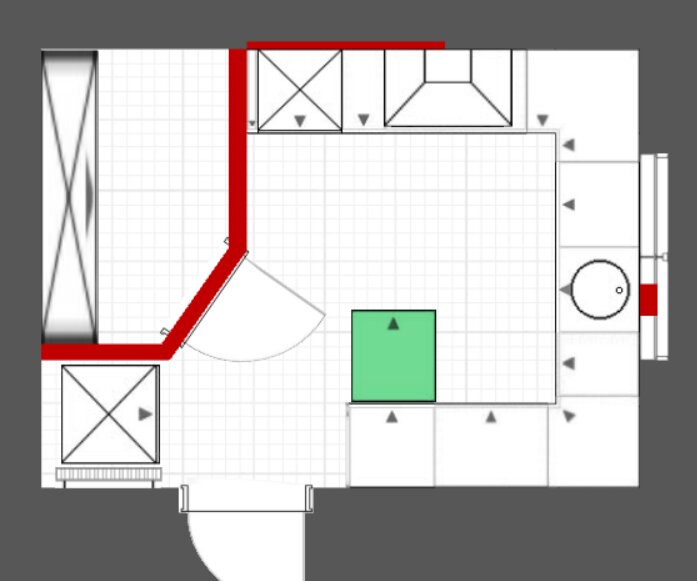

Mit Abluft so
musst halt ein Eckrondell nehmen,
oder mit Umluft und Muldenlüfter
ich glaub, mehr ist nicht drin. Planoben die 5cm sind ,glaube ich, ausreichend, um die Luft rauszublasen.
Die rechte Korpusseite des HS muss entsprechend tiefer bestellt werden, um die Lücke dahinter abzudecken.
man könnte aus dem 80er einen 90er machen, 100er denke ich, ist zuviel wegen der GSP Tür.

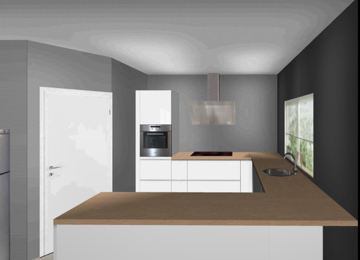

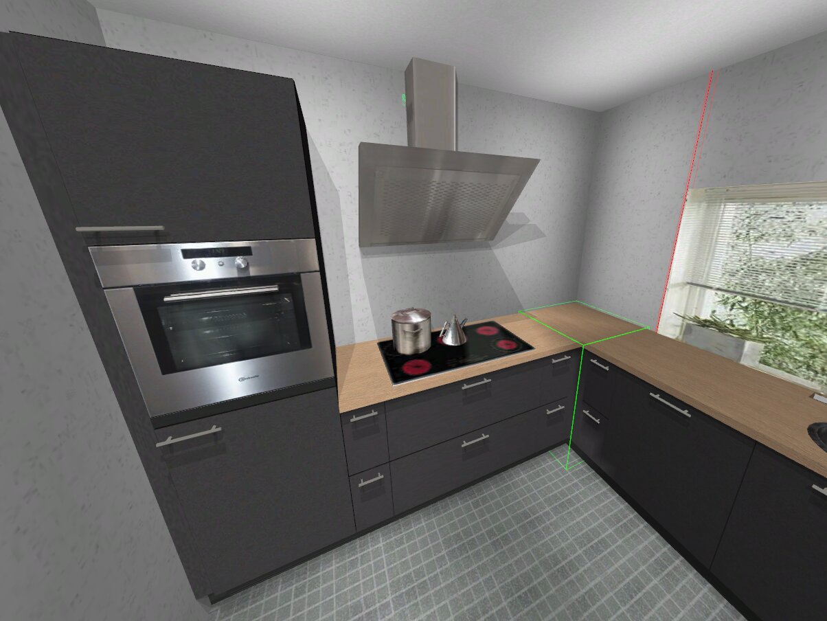

So das wäre mal der aktuelle Stand der Planung
Blende, 60 HS m. BO, 40 US, 100 US mit Kochfeld und Muldenlüfter , Blende, 65 Eck, Blende, 80 US, 50 US m. Spühle, 40 US MUPL , 65 Eck, 100 US, 60 US mit GSP
GSP hat keinen US sondern nur Wangen zur Seite.

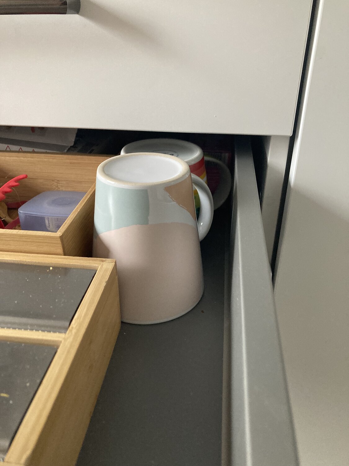

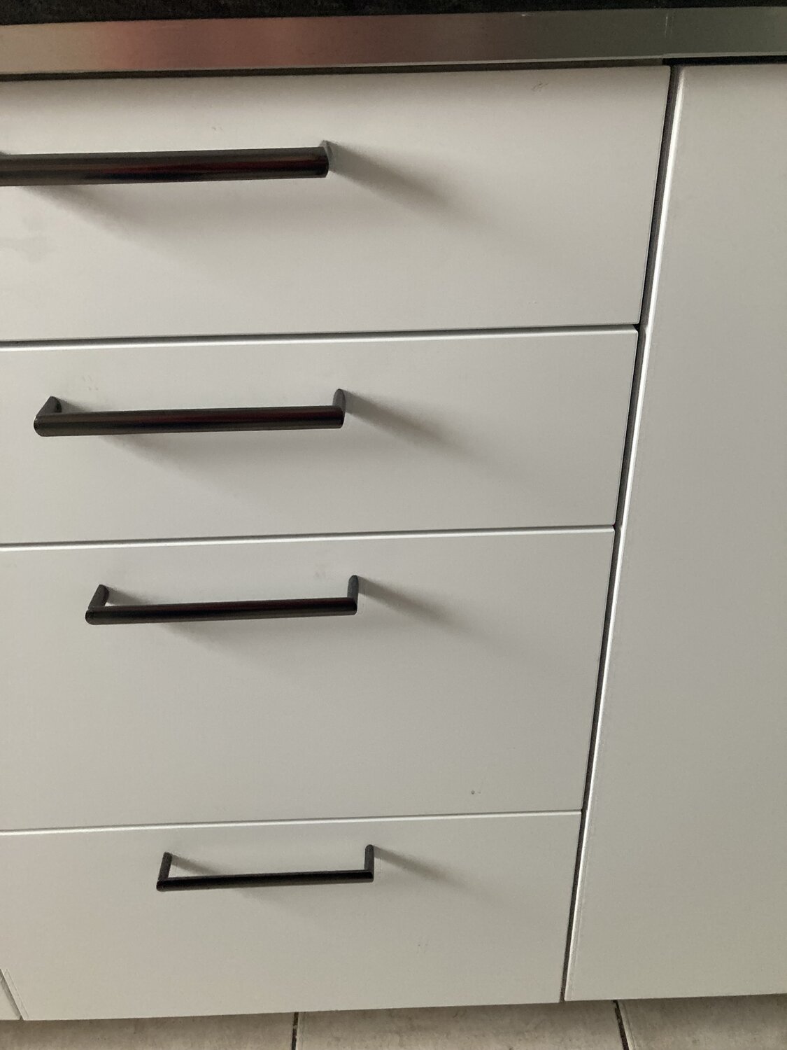

Und für den Geschirrschrank kann ich wärmsten 4 Auszüge empfehlen- 2 Schubladen, 2 Tiefere Auszüge für Teller und co - standard Tassen passen nämlich auch in Schubladen

ja, die Wange neben dem Spüler fehlt.
Ansonsten off you go und lass dir das rechnen, dann sieht man weiter.
Habe ich ergänzt, jetzt bin ich mal gespannt was beim Preis rauskommt bzw. wie so die Unterschiede sind.
