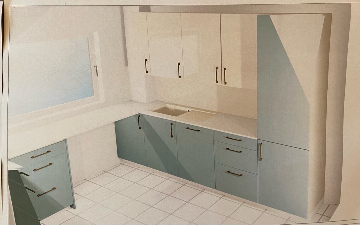

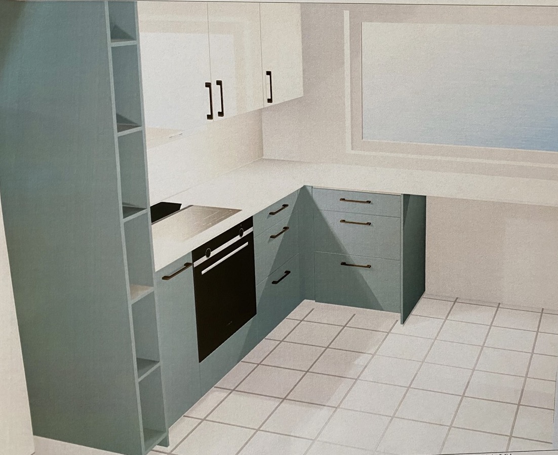

Hallo liebes Küchen-Forum,

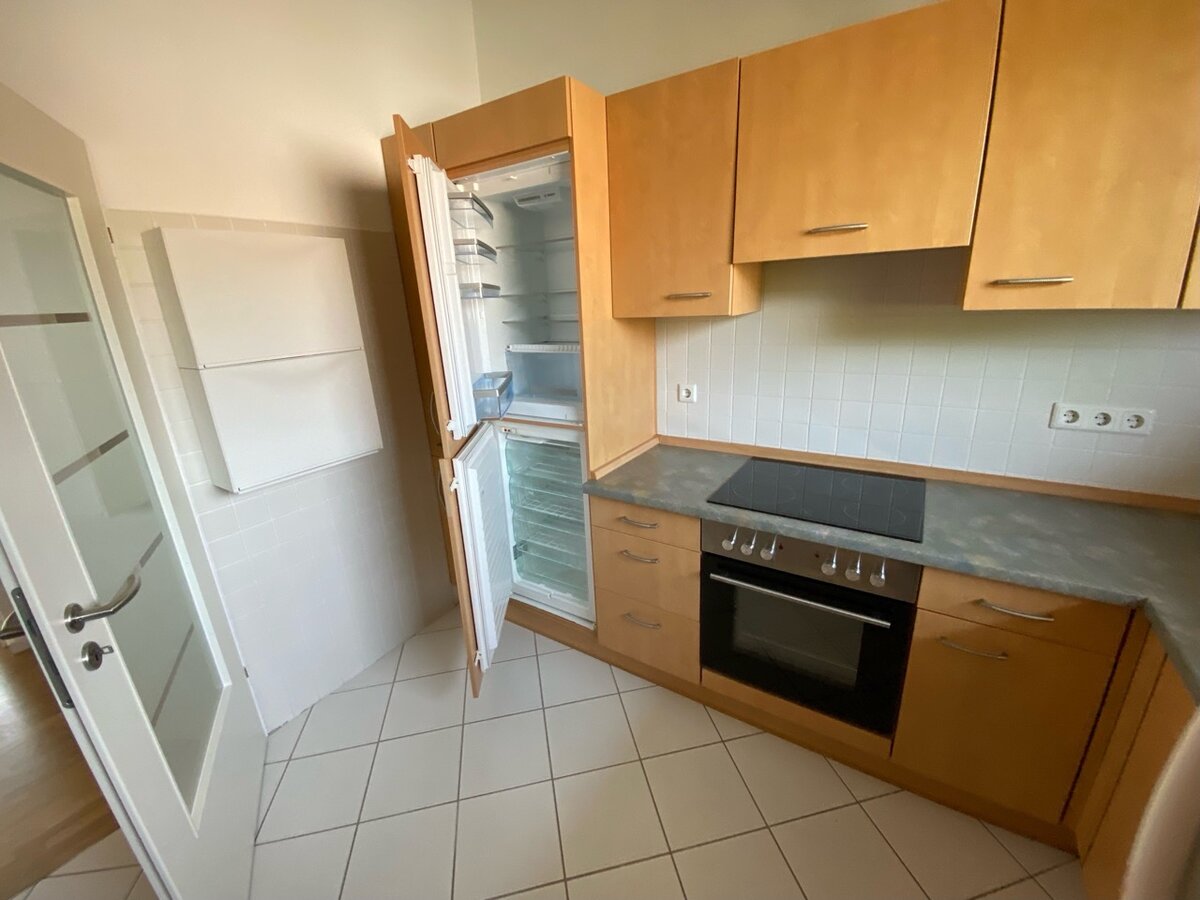

ich lese schon länger mit und stecke aktuell mitten in der Küchenplanung . Wir ziehen in eine neue Wohnung um (Eigentum) und möchten dort die Küche austauschen, da sie ziemlich niedrig und für uns unpraktisch ist.
Wir haben schon eine Planung beim KFB gemacht und es soll Nobilia werden. Als APL haben wir uns für Silenstone (2cm) mit flächenbündiger Spüle und Kochfläche entschieden, da wir zum Kochen/Backen eine sehr leicht zu reinigende Oberfläche möchten. Es sollen höhere Unterschränke (Nobilia XL, 79.2cm) und große Oberschränke (86.4cm) werden, dazu ein großer Vorratsschrank mit 5 Auszügen und 3x 60cm Schränke mit je 3 Auszügen. Wir haben uns auch ein offenes Regal gewünscht, um dort leicht zugänglich Kochbücher, Bretter usw. zu lagern.
Der GSP wird ein vollintegrierter Miele G 7255 SCIV XXL, die DAH eine Berbel Firstline 60, Induktionskochfeld in 60cm Progress PAI 6205 und die Spüle eine Systemceram Spüle mit Abtropffläche rechts (damit man auch mal eine heiße Pfanne abstellen kann).
Der Kühlschrank ist noch nicht final ausgewählt, soll aber ein ~201cm x 70cm Modell werden, da uns die Einbaugeräte nicht genug Platz geboten haben. Dafür brauchen wir voraussichtlich eine 74cm Nische.
Unter die Spüle soll ein druckfester 10l Warmwasserspeicher sowie ein BWT Wasserfilter.
Der Raum selbst, aber auch die aktuelle Planung, stellen uns vor ein paar Fragen. Wir wollen das auch noch mit dem KFB besprechen, ich würde mich aber auch für Eure Ideen interessieren.

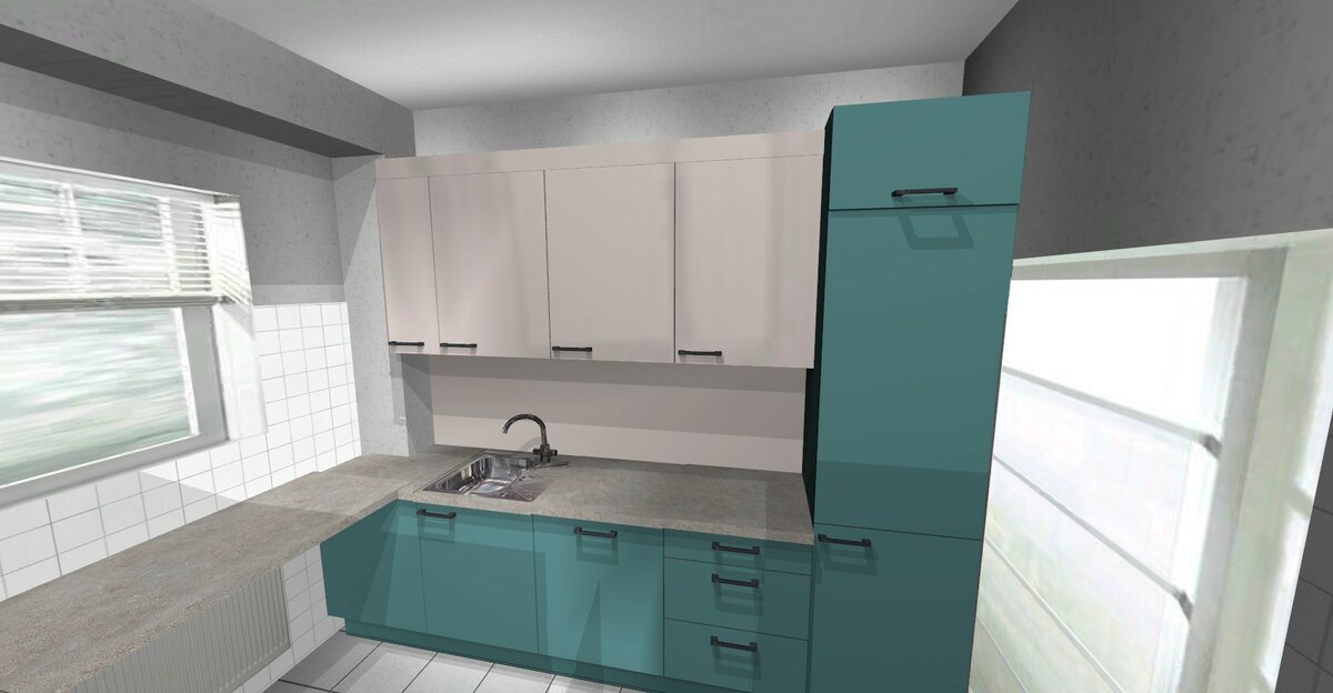

In der aktuellen Planung ist eine APL Höhe von 91.2cm vorgesehen (79.2cm Unterschank + 10cm Sockel + 2cm APL), da meine Frau (171cm) viel in der Küche backen möchte und wir alles daher eher auf sie auslegen wollen.
Die Oberkante der Küche ist auf 226cm geplant, da der Vorratsschrank wohl das maximale Maß von 216cm x 60cm haben kann. Für den Abstand zwischen APL und Unterkante Oberschrank bleiben somit aber nur 48.4cm, was mir doch arg wenig vorkommt und auch die Benutzung unseres Vitamix und anderer Geräte erschweren würde.
Ich sehe aktuell folgende Optionen:
  • Auf 79.2cm hohe Oberschränke umsteigen: Wir haben allerdings in unserer aktuellen Mietwohnung 94cm Oberschränke, und nutzen den Platz ganz oben gerne für Dinge die man selten benötigt.
  • Die Oberschränke etwas nach oben schieben: Dazu müsste man wohl entweder Blenden über dem Vorratsschrank anbringen, oder dort noch ein 35cm hohes Fach einplanen. Mit einem etwas kleineren 206cm hohen Vorratsschrank + 35cm Fach und 10cm Blende über den Oberschränken käme ich dann auf einen Abstand zwischen APL und Oberschrank von 63.4cm. >55cm würde ich gerne erreichen, das wäre also sogar noch etwas komfortabler.
Habt ihr hier noch andere Ideen um einen größeren Abstand zu erreichen? Wir sind auch für alle anderen Ideen offen, da dies unsere erste eigene Küche sein wird und wir dementsprechend nicht so viel Erfahrung haben.
Hinweis zu den angehängten Planungsdaten:

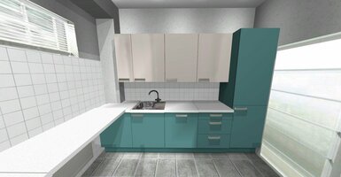

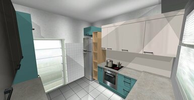

  • Leider sind unsere Maße etwas ungenau, da wir noch nicht in der Wohnung sind und alles ganz genau ausmessen konnten. Laut Bauplan hat das Zimmer 3.01m x 3.01m, in "echt" sind wir aber eher bei den Werten aus dem separaten Grundriss der nur die Küche zeigt.
  • Das holzfarbene Regal soll Blau sein, ich hab mir aber an dem Alno Planer die Zähne ausgebissen :-)
  • Wir planen mit folgenden Farben: Blau = Nobilia Touch Aqua supermatt, Hell = Nobilia Focus Sand Glänzend
  • Ich habe zwei Versionen gemacht: Originale Planung mit geringem Abstand (hier fehlt nur die Nischenverblendung), meine Idee für eine angepasste Planung (Achtung: hier fehlt aktuell eine Verblendung des schmalen Regals neben dem Kühlschrank - hatte da leider Probleme im Planer.)
  • In der Planungsdatein ist die APL etwas uneben und es fehlen die Eckprofile. Ich lerne auch hier noch, wie man das am besten anlegt ;-)
  • Grundrisse + weitere Bilder im zweiten Post.
Vielen Dank im Voraus!

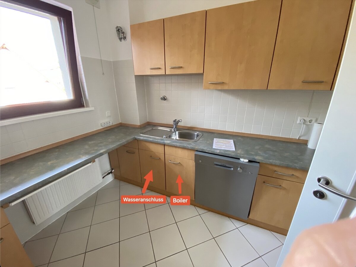

Was stört an der bisherigen Küche und was soll die neue Küche unbedingt können? Warum?: Bisherige Küche vom Vorbesitzer ist zu niedrig (86cm) und hat wenig Stauraum
Wie wäre es denn, diese Geräte auf der Fläche vor dem Fenster einzuplanen. Da gibt es dann gar keine Begrenzung und die Hängeschränke können in zum Hochschrank passender Höhe gehängt werden.
