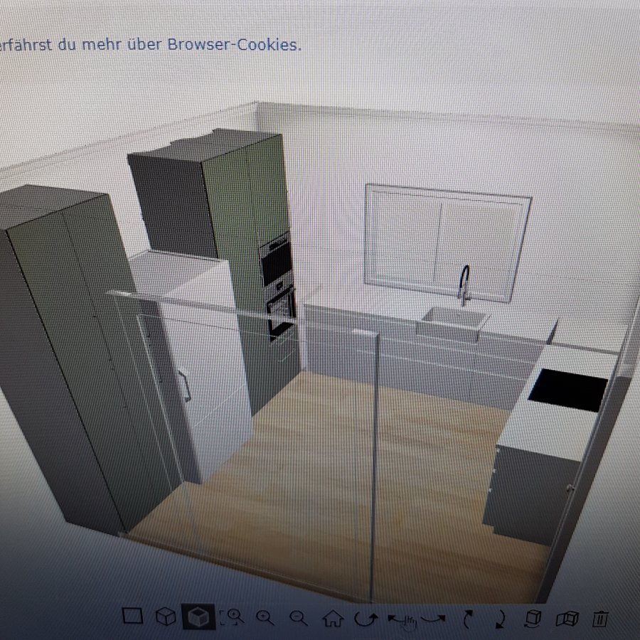

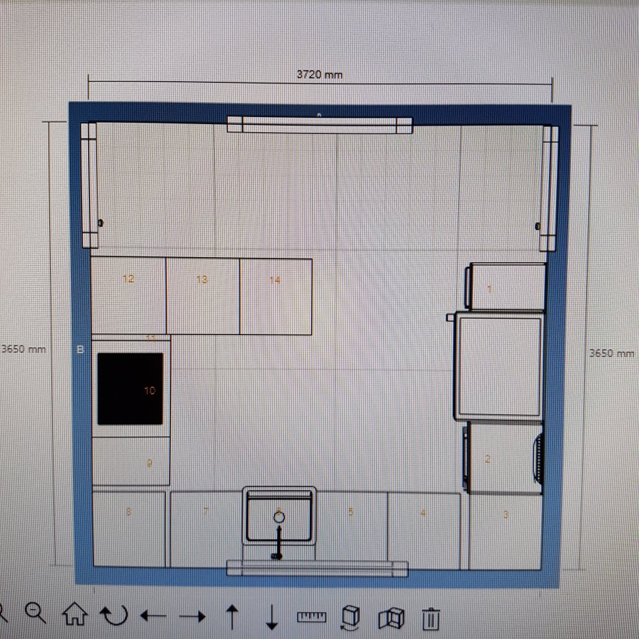

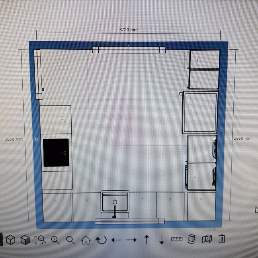

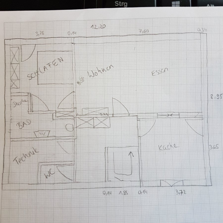

kurz vorweg: wir haben bald unser Architektengespräch bei dem der Grundriss festgelegt werden muss. Bislang steht nur ein grober Plan diesbezüglich. Daher machen wir uns derzeit viele Gedanken um die Küchenplanung , da wir eben noch sehr frei wären bezüglich Türen, Fenster, Anschlüssen, Steckdosen, etc. Daher gibt es angehängt auch noch keinen vermaßten Küchengrundriss und noch, da wir wirklich frei sind.
Die Maße des Raumes sind 3,72m x 3,65m, wobei wir auch da noch etwas Spielraum hätten.
Die Fenster und die Außentür sind komplett frei setzbar/austauschbar. Die Innentür muss zumindest mit der Treppe zusammen passen. Zum Esszimmer hin ist eine doppelte Schiebetür in der Wand laufend geplant (1,50m breit). Ich halte die Tür nach draußen für sehr praktisch, um mal eben Müll rauszubringen. Wenn es aber gar nicht anders geht, würde ich diese auch weglassen. Daher ist mein einer IKEA Plan auch ohne diese Tür.

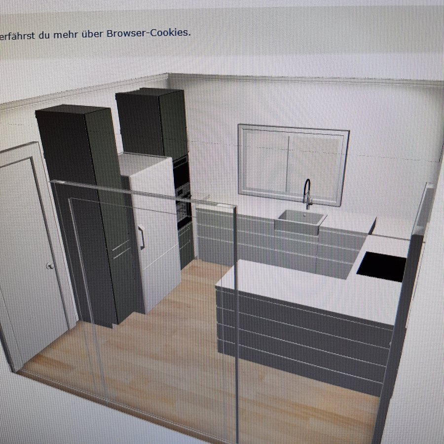

Im IKEA Plan nicht eingezeichnet (weil ich nicht wusste wie) ist rechts von den Hochschränken noch ein gleich hoher Schrank, der auf der Arbeitsplatte beginnt. Dort könnte ich mir vorstellen Geräte wie z.b. den Toaster auf Schubflächen mit Steckdosenanschluss direkt dahinter unterzubringen). Und über den Kühlschrank sollen auch noch passgenaue Schränke.
Ich habe mal zwei Küchen mit dem IKEA Planer gemacht, allerdings hauen mich diese noch nicht so um. Wir wissen nicht so recht, wo wir den Kühlschrank platzieren sollen, da dieser sehr mächtig ist (zwei Türen: rechts Kühlschrank, links Tiefkühlschrank). Die halbe Insel fände ich sehr schön, allerdings wird dadurch evtl auch alles zu eng?.

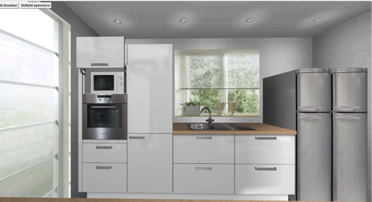

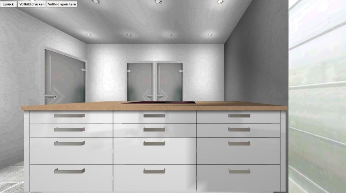

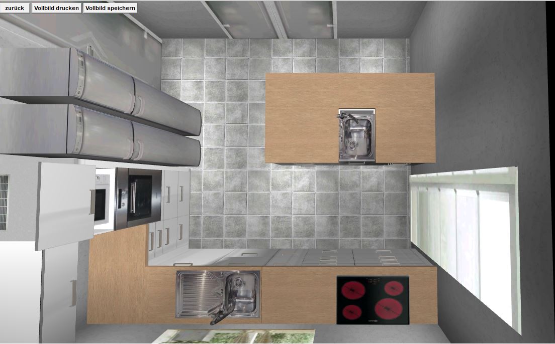

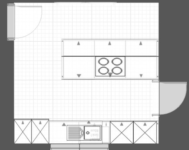

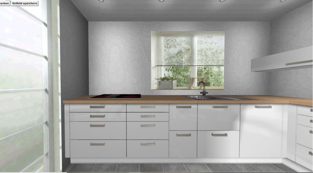

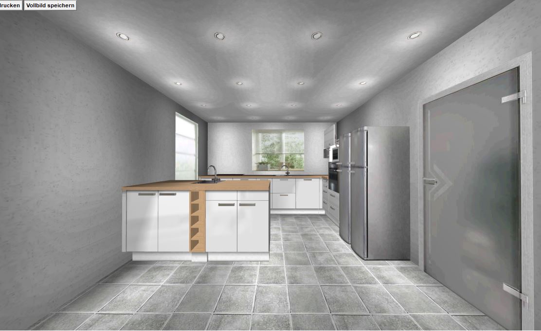

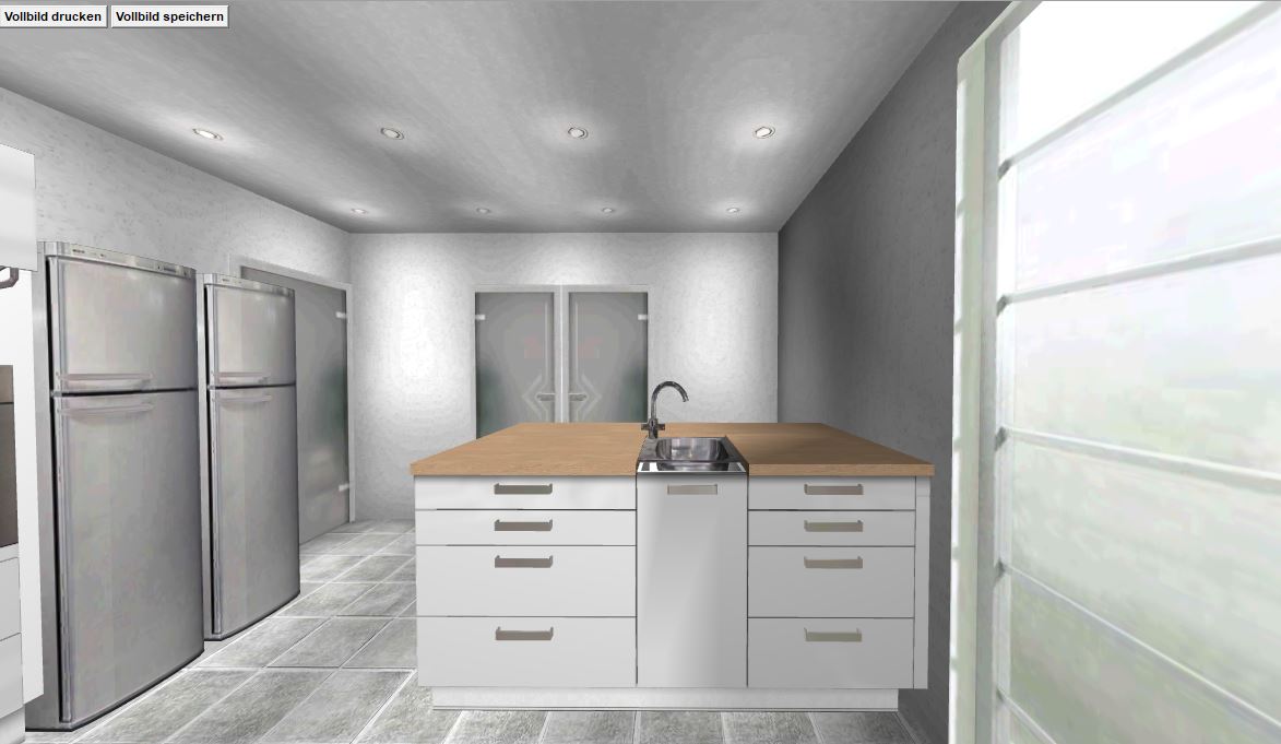

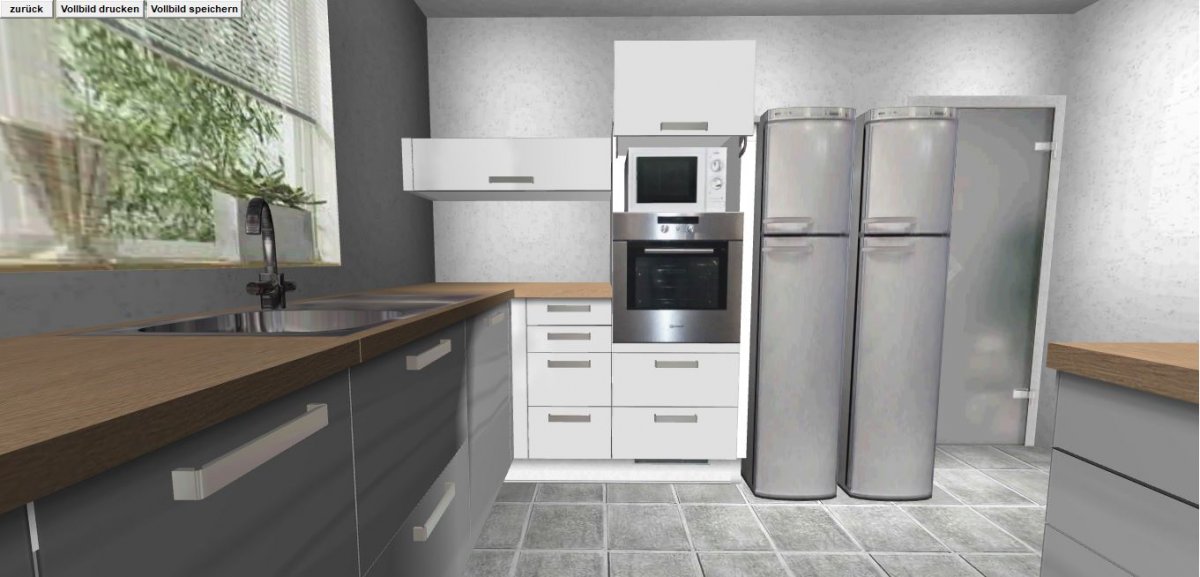

Einen quadratischen Raum als Küche zu möblieren ist schwierig. Wie du bei deinen Planungen siehst hast du in der Mitte viel ungenutzten Raum. Dein Budget ist für den großen Raum und Bedarf an Küche sehr gering. Warum möchtest du keine Dunstabzugshaube?
Deswegen habe ich mit einer Halbinsel geplant. Das Küchemaß in der Breite geht sich nicht ganz aus. Deswegen habe ich den 80er Unterschrank um 2,5 cm reduziert. Es kann aber sein, wenn es sich um Rohbaumaße handelt, dass es nur ein 60er US wird. Dieses Maß gibt es aber aber nicht, außer es handelt sich um eine Schreinerkücrhe.
Ich beginne planunten links:
SbS
80er oder 60er US, in der obersten Schublade den MuPL und sonstigen Abfall
80er Spüle mit 60er Becken damit Abstand zu den HS ist. Wenn du auf eine Abtropffläche verzichtest, hast zu mehr Ablagefläche. Ich habe ein 60er Becken ohne Abtropfe mit Einhängebecken und bisher die Abtropfe noch nicht vermisst.
hochgebaute GSM
BO mit Klappfach für Mikrowelle
Halbinsel, rechts beginnend
könnte um 20 cm länger sein. Geplant sind 3x80er US mit dem Kochfeld auf dem mittleren
45cm tiefe Schränke gegengestellt.

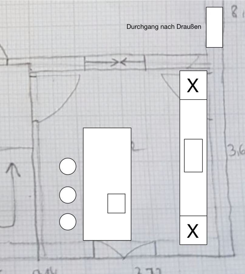

Hallo, ich finde den quadratischen Raum auch spannend.
So wie ich die Angaben interpretiere, wollt ihr eine moderne Küche, allerdings ohne, wie z. Zt. in sie offen in den Wohnraum zu integrieren. Daher als temporäre Lösung, die Räume doch zu verbinden, wurde die Schiebetür geplant. So nehme ich mal an.
Bei deiner U-Küche hast du halt viel Platz in der Mitte.
Bei der Variante mit Halbinsel machst du dir die Küche kleiner und es entsteht ein Flur.
In der wie auch in Mela's Variante wäre mir persönlich der Durchgang nicht genug "gewürdigt", also die gewünschte Öffnung wäre mir zu zu. Ich hoffe, ich kann si in etwas rüber bringen, was ich meine.
Ein L mit einer Insel, wenn die sehr gewünscht ist, ginge auch. Bringt aber wahrscheinlich nicht die gewünschte Arbeitsfläche. Die Insel könnte auch nur so 1x1m sein.
Mein Vorschlag wäre daher Mela's Variante zu drehen, weil es mehr Öffnung zum Nachbarraum gibt und die Tür nach draußen (die ich an sich sehr gut finde) würde ich aber zugunsten der Küche in den Essbereich legen, das ist von der Küche auch noch gut zu erreichen.
Dann fällt aber die Tür nach draußen weg, die ich sehr praktisch finde.

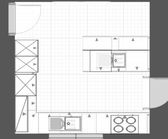

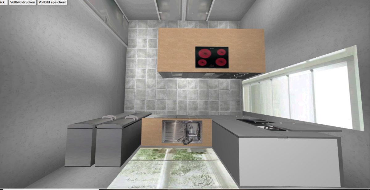

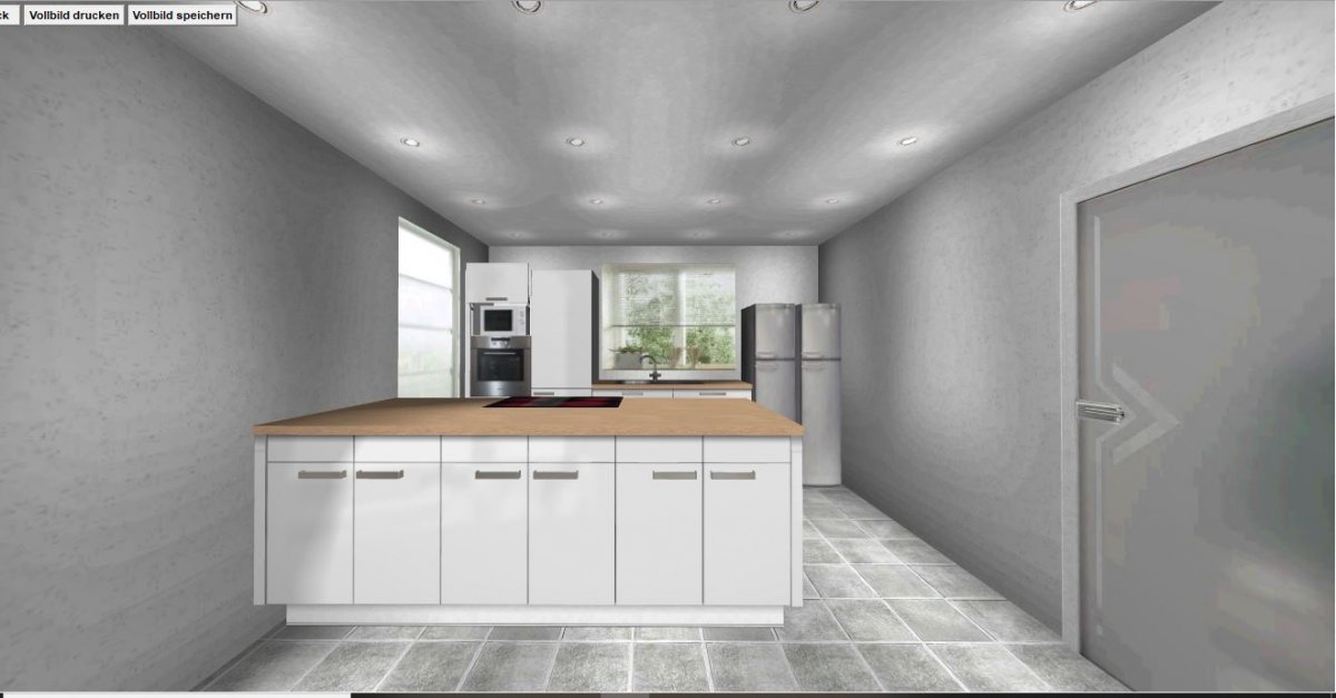

Nun einmal ein L mit Halbinsel. Ich gehe jetzt nicht näher auf die Schrankaufteilung ein.
Geändert habe ich die Breite der Küchentür auf 90 cm, denn ich denke, dass an die Wand des Kühlschranks noch die Lichtschalter müssen.
Auf der Halbinsel habe ich dir eine kleine Spüle geplant, die finde ich praktisch.
Die Terrassentür sollte nach außen aufgehen und gehört meiner Meinung nach zwischen Zeile und Halbinsel, wegen der k.urzen Wege
