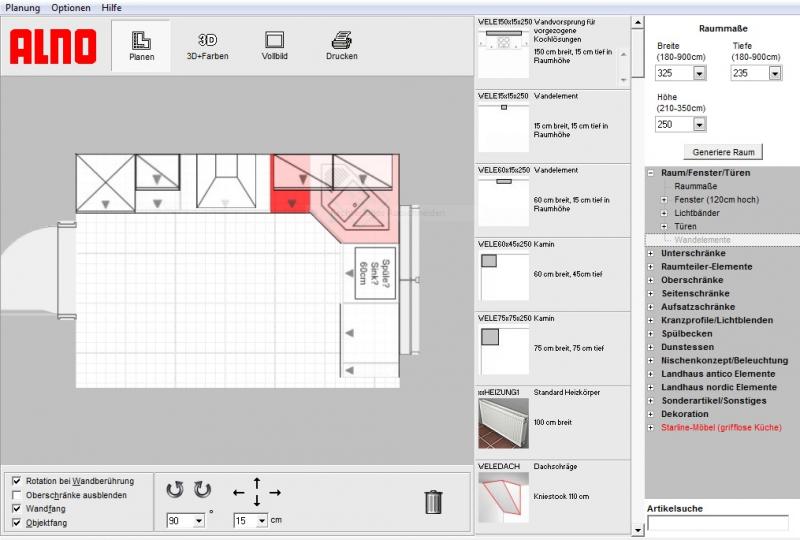

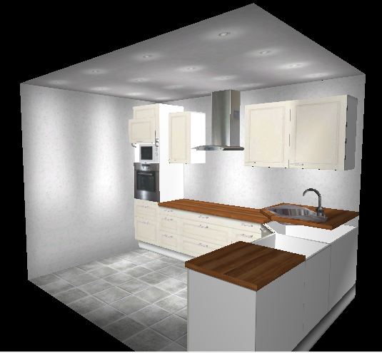

wir sind dabei, eine neue Küche zu planen. Bei unserer Alten gehen so langsam die Elektrogeräte kaputt und schön sieht sie auch nicht mehr aus.
Die Küche ist 325x235 gross und hat rechts ein Fenster und links einen einfachen Durchgang ohne Türzarge (Im Alnoplaner ist eine Tür eingezeichnet, weil kein durchgang verfügbar ist).
Die Wasseranschlüsse sind in der rechten Wand mittig angebracht (also ca. 1,2m von oben und unten). Der Herdanschluss ist in der oberen Wand auch in etwa mittig.
In unserer aktuellen Küche ist die Spüle direkt unter dem Fenster. Für die neue Küche haben wir uns überlegt, die Spüle oben rechts in die Ecke zu stellen, um zum einen das ständige nassspritzen des Fensters zu verhindern und zum anderen eine grösere Auswahl an Armaturen zu haben. Denn vor dem Fenster passt nur eine kleine Armatur. Bei höheren Armaturen (z.B. mit Brauseschlauch) geht dann das Fenster nicht mehr auf.
Da die Wasseranschlüsse nicht verlegt werden sollen, haben wir neben der Eckspüle einen Spülenunterschrank vorgesehen, in dem ein Auszug für Mülleimer sein soll.
Es ist nun die Frage ob die Planung so sinnvoll ist oder wir doch lieber die Spüle wieder unter das Fenster stellen sollten?
Zum zweiten wäre die Frage ob bei diesem Grundriss auch eine U-förmige Planung möglich wäre? Ich sehe hier die Spülmaschine als Problem.
Der Kühlschrank soll alleinstehend unten links sein.
Wir bedanken uns schon jetzt für jede Hilfestellung.

.. Ein Gesamtgrundriss wäre noch nett - auf dem man dann auch erkennen kann, wie die Laufwege sind etc.
Ausserdem solltest Du im Planer auch evt. Tische etc. mitmöblieren - so bekommst Du einen realistischeren Eindruck.
Eckspüle ist ziemlich unpraktisch (da kann nur einer Kochen, man blockiert sich die Nachbarschränke, GSP und Müll blockieren sich gegenseitig ..)

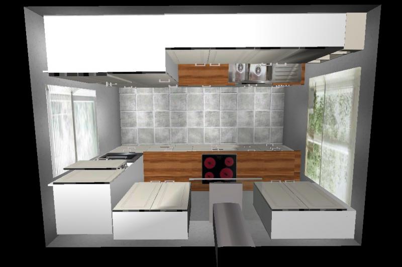

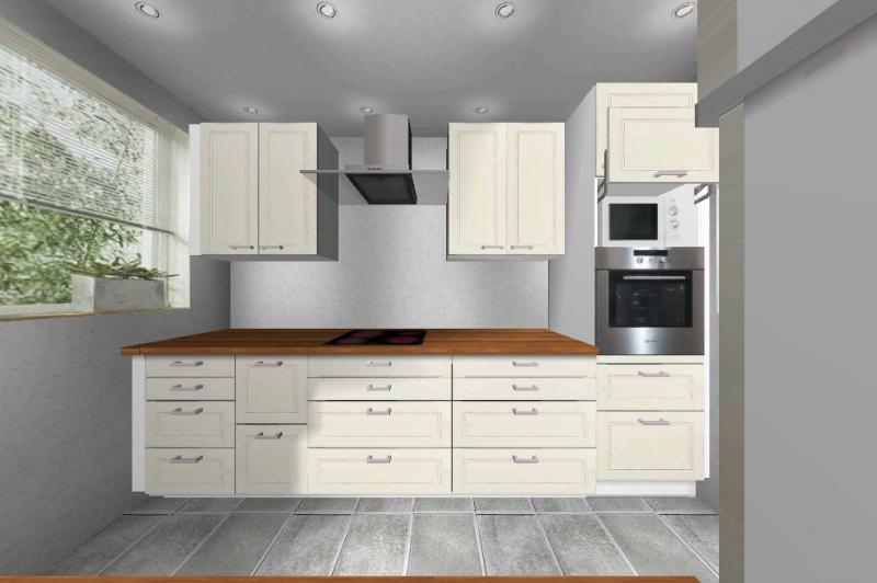

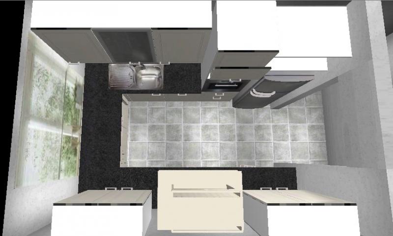

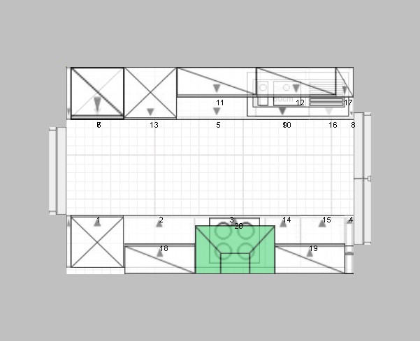

Eure Küche ist meiner Meinung nach nicht für ein U oder L geeignet. Ich finde, dass sich ein Zweizeiler anbietet.
Ich habe einmal geschoben und den Herd auf die andere Seite gesetzt. Es dürfte kein Problem sein, den Strom dorthin zu bekommen. Ich habe im 6-Raster geplant, das ist ab 91 cm möglich. Aber wie bereits geschrieben: ausprobieren.
planoben, links beginnend:
hochgesetzte SpüMa
Kühlschrank - integriert, da ich finde, dass ein Einzelgerät nicht zu einer
Landhausküche passt
90er Auszug 1-1-2-2
60er Spüle 3-3
45er Auszug 1-1-2-2
Oberschränke mit Abschlussregal
planunten, links beginnend
BO
2 x 80er Auszug 1-1-2-2; Herdplatte auf zweitem fast mittig
40er Auszug 3-3 für Müll unter der Arbeitsplatte
50er Auszug 1-1-2-2
Oberschränke und DA

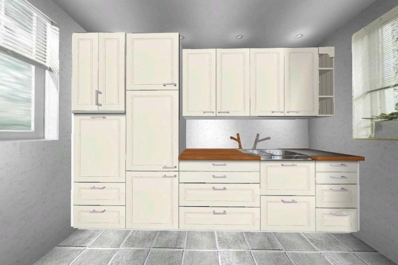

AW: Planung einer neuen Küche
@Mela: und wie versteckst du die Wasseranschlüsse unterm Fenster?

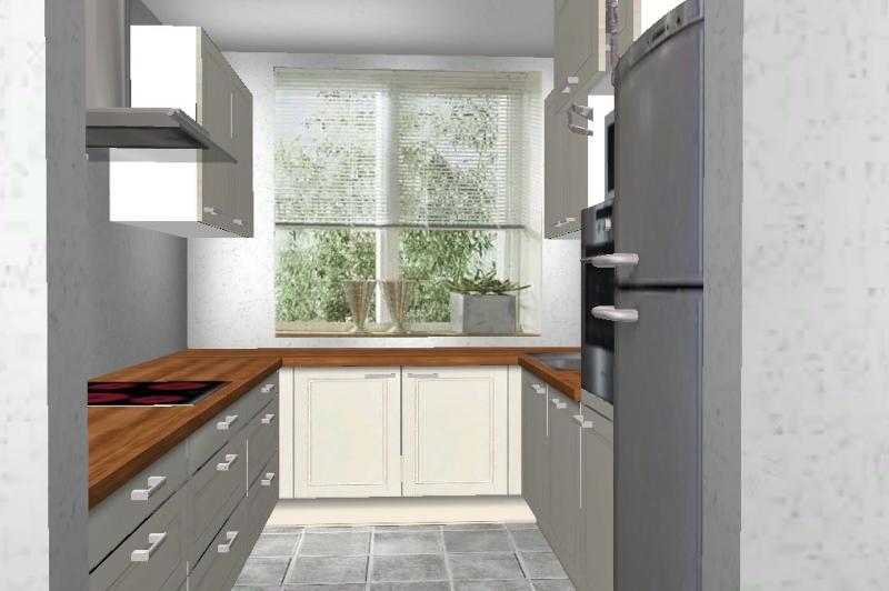

@Hallo Kirk,
einen Durchgang kann man darstellen, indem man den Raum breiter anlegt und den Durchgang dann mit einzelnen Wandteilen baut. Hab ich dir mal gemacht, und das Fenster in seiner Größe und Lage angepasst.
Wenn du die Spüle nicht mehr vor dem Fenster haben möchtest, dann halte ich es für das Beste, am Fenster einen mindertiefen Schrank mit normaltiefer AP hinzustellen, hinter dem die Wasserleitungen auf Putz recht problemlos bis in oder sogar um die Ecke verlängert werden können.
Eckspülen haben wirklich viele Nachteile, wie Nice-nofret schon geschrieben hat.
Das entstehende U hat viel Arbeitsfläche, und der GSP neben der Spüle funktoniert bestens.
Rechts und links vom Eingang ein hohes Element macht die Küche optisch kleiner, deshalb habe ich den Backofenschrank auch auf die rechte Seite gestellt. Besser aussehen würde ein integrierter KS, aber teurer wäre er leider auch.
Mit Rücksicht auf euer Budget ist der Fensterschrank mit Drehtüren, was bei weniger Tiefe durchaus machbar ist.
Ein breiter Unterschrank ist günstiger als zwei schmale mit gleicher Gesamtbreite, deshalb möglichst viele breite Schränke wählen.
Den Rest erklären die Bilder.

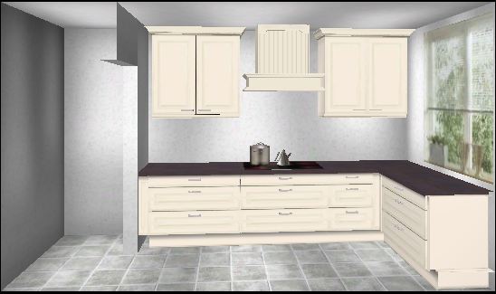

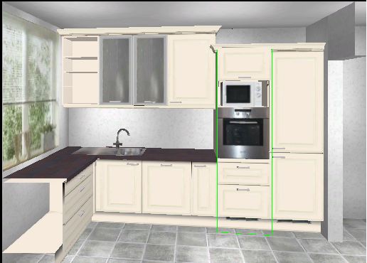

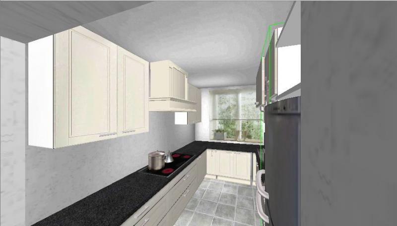

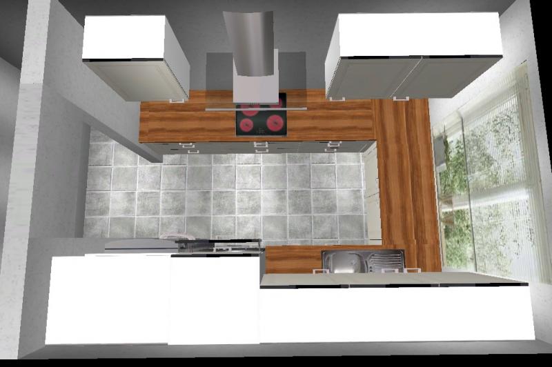

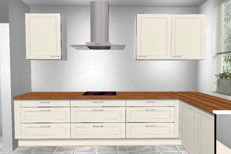

wir waren nun in einem Möbelhaus und haben uns eine Küche planen lassen.
Herausgekommen ist eine Nolte Country. Ich habe versucht, die Planung soweit wie möglich im Planer nachzustellen.
Der :kfb: hat uns zu Neff geraten und somit wurden folgende Elektrogeräte eingeplant:
Kochfeld Neff - TT 4380 N TwistPad Induktions-Kochfeld Autarkes Elektro-Kochfeld mit integrierten Kochstellenreglern Internetpreis ca.600 Euro.
Backofen Neff - Mega SHC 4642 N E-Einbaubackofen Edelstahl Internetpreis ca. 930 Euro.
Lüfterbaustein Neff - DBM 80 A Lüfterbaustein Internetpreis ca. 300 Euro.
Spülmaschine Gaggenau DF 240161 bei billiger.de - Preisvergleich mit TÜV-Zertifikat Internetpreis ca. 800 Euro.
Als Spüle wurde eine V&B Villeroy & Boch 671902Fu - Spülbecken - für nur 359 ? angeboten. Internetpreis ca. 330 Euro plus ca. 150 Euro für eine Armatur von Blanco .
All das zusammen macht ca. 3000 Euro.
Die Küche soll 10.000 Euro kosten.
Was meint Ihr, ist der preis gerechtfertigt?
Hier noch die Bilder und die Planer dateien.
Anhang anzeigen kf_jtkirk_V2.KPLAnhang anzeigen kf_jtkirk_V2.POSbild1.jpgbild2.jpgbild3.jpg
Ich kann nur nach den Bildern gehen, da ich zur Zeit keinen Zugang zum Alnoplaner habe:
Die Spülenseite ist gut. Nur warum einen Gaggenau GSP für 800€? Neff hat auch gute GSPs, für weniger, afaik.
Was ist das für ein Schrank in der Ecke planunten links? Und der neben dem Kochfeldschrank? Dadurch reduzierst du die Unterschränke Mit Auszügen auf zwei Stück, dabei sind das die Staudamm- und bedienfreundlichsten Schränke, die man haben kann.
Welches Material ist die Front Nolte Country?
Ich habe dir einmal die Eckschränke durch tote Ecken ersetzt, denn, bist schon einmal in eine LeMans geklettert um ihn zu säubern oder etwas herunter gefallenes zu fischen?
Auch die Schränke unter dem Fenster durch einen
100er Auszug in 1-2-2 ersetzt. Denn jede Zwischenwand kostet Stauraum und Geld, zumal noch mit einer zusätzlichen Blende.
So hast du alles im Blick.
An der Herdseite habe ich dir zwischen Herd und toter Ecke einen
60er Auszug mit 2-3 für höheres z.B. Ölflaschen geplant.
Habt ihr die Arbeitshöhe erprobt? Ich würde mit 1,65 Körpergröße 6-Raster mit 91 cm nehmen.
Ich finde auch, das eine freistehender Kühlschrank zu einer Landhausküche ncit passt. Aber das istt Geschmackssache.
Es ist schließlich eure Küche und euch muss sie gefallen. ;-)

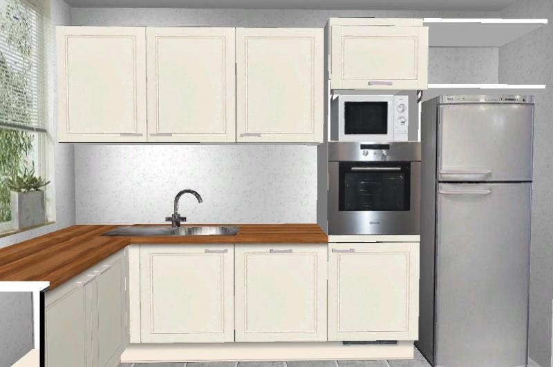

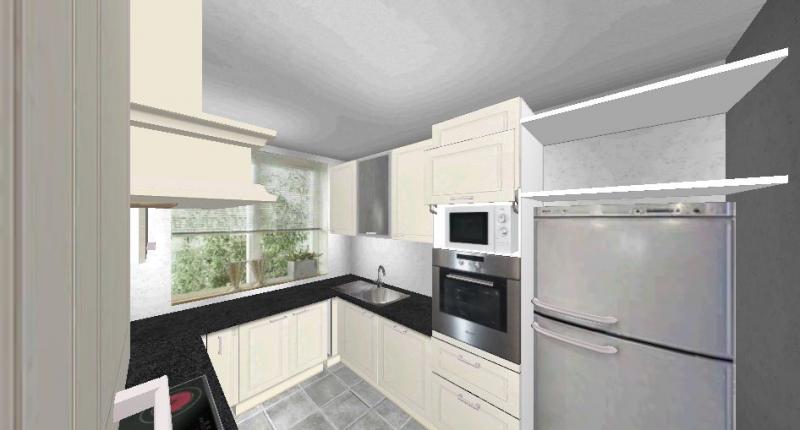

So, Küche ist bestellt.
Danke nochmal an Mela und menorca für eure tolle Hilfe.
Wir haben jetzt in einem anderen Möbelhaus die Küche, wie auf den Bildern zu sehen, für den gleichen Preis (10.000 Euro) bekommen.
Die Küche ist jetzt von Häcker . Front ist Casa -vanille patiniert-.
Die Spülmaschine ist jetzt von Neff (Internetpreis ca. 500).
Wie von Mela vorgeschlagen, haben wir in der Ecke und unter dem Fenster Auszugsschränke und der Kühlschrank ist jetzt eingebaut.
VG jtkirk
Eine kleine Optimierung wäre noch auf der Spülenseite den 30cm statt rechts des GSP, links der Spüle einzuplanen - das würde die Spüle aus der Ecke holen und man käme besser auch mal zu Zweit ran.
