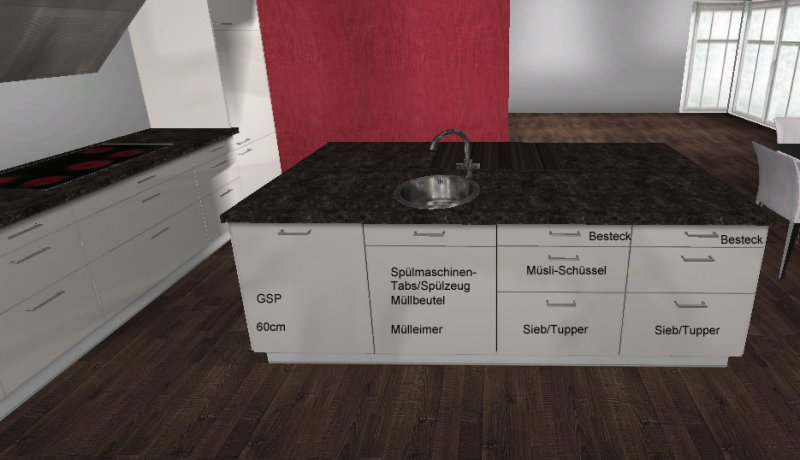

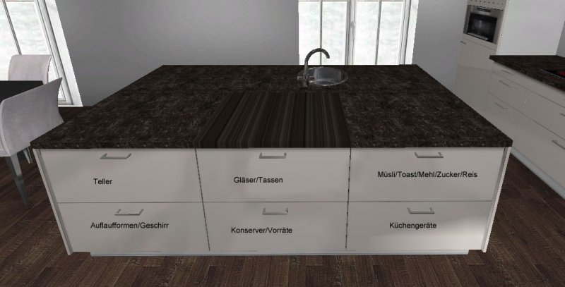

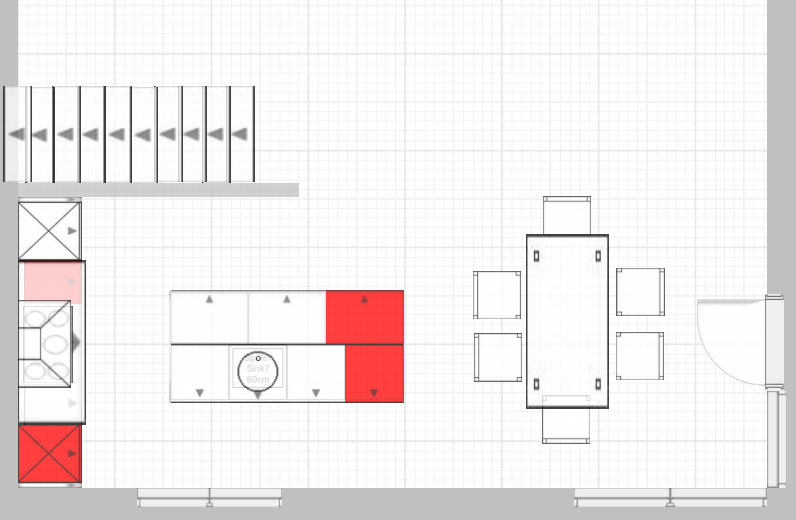

Chashew, ganz praktisch finde ich deine Planung nicht...
Zum einem ist der DGC an der Außenwand etwas ungünstig platziert. Ich weiß nicht, in wieweit dir die Terrassentür Ellbogenfreihet verschaft. Steht sie nah genug dran? Geschirrspüler unter DGC ist aber machbar, du brauchst dazu aber einen seperaten Wasseranschluss, der vom danebenliegenden Schrank zugänglich sein muss.
Die Spüle würde mir zu nah am Rand liegen, die Arbeitsfläche zwischen Spüle und Kochfeld ist recht klein. Schade, bei so einer großen Insel.
Der Toster wäre in Tischnähe eigentlich besser platziert. Ich bewahre unseren immer im Schrank auf. Das ist ein Griff und schon steht er auf der APL.

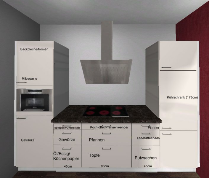

Kochfeld auf der Insel, ist bei einem offenen Grundriss immer etwas heikel. Querströmungen können die DAH unwirksam machen...
