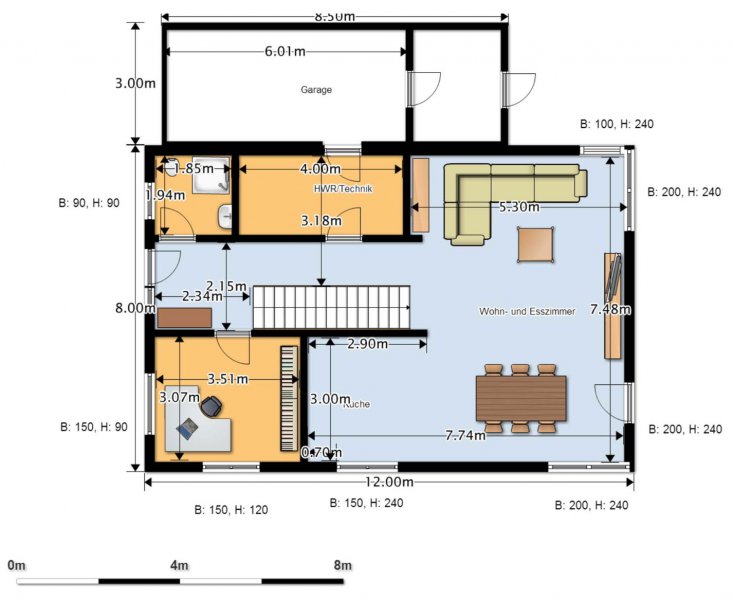

Offene Küche im Neubau - Grundriss noch variabel
Cashew
15
ich möchte erst einmal mich und das Projekt kurz vorstellen :-) Ich bin Anfang 30 und werde dieses Jahr mit meinem Mann ein Fertighaus bauen. Wir stehen noch relativ am Anfang, das Gespräch mit der Architektin steht uns noch bevor. Beim Grundriss sind somit noch kleine Änderungen möglich. Besonders beim Fenster sind wir uns noch unsicher, ob das so passt.
Spontan fällt uns noch ein:
- Dampfgarerkombination statt Ofen und Dampfgarer separat, da dies für unsere Zwecke ausreicht
- Aus Platzgründen wahrscheinlich eine Halbinsel (mind. 150 x 100 cm) mit Kochfeld und Dunstabzugshaube
- Design: Weiß und modern, eventuell Grifflos, dunkle Arbeitsplatte (eventuell Granit?)
- Geräte am liebsten Miele , wenn es das Budget sprengt aber auch gerne andere Anbieter
- Mülleimer unter APL
Kinder sind zwar aktuell noch nicht vorhanden, aber geplant.
Checkliste zur Küchenplanung von Cashew
Davon Kinder? : keine
Körpergrössen aller Hauptbenutzer (wegen Arbeitshöhe ) in cm : 162 und 191
Brüstungshöhe des Fensters (in cm) : bodentief
Fensterhöhe (in cm) : 240 Rohbaumaß (Lichte Höhe 226)
Raumhöhe in cm: : 286 Rohbaumaß (Lichte Höhe 272)
Dunstabzugshaube? : Umluft
Hochgebauter Backofen ? : Ja
Kochfeldbreite ca. (in cm)? : 60 oder 80
Weitere geplante Heißgeräte : Standmikrowelle, Dampfgarer ohne Wasseranschluß
Küchenstil? : grifflos
Gewünschte o. vorhandene Tischgröße : 180x85cm
Wofür soll der Sitzplatz in der Küche genutzt werden? Wie häufig? : Essen
Was steht auf der Arbeitsplatte oder soll dort stehen? : Kaffeemaschine, Wasserkocher, Toaster, Obstschale, Sonstiges (evtl. im Beitragstext benennen)
Welche weiteren Küchenmaschinen müssen in der Küche untergebracht werden? : Handrührgerät, Pürierstab
Wird alleine gekocht? Oder auch gemeinsam? Mit und für Gäste? : überwiegend zu zweit
Was stört an der bisherigen Küche und was soll die neue Küche unbedingt können? Warum? : zu wenig Platz, zu hohe Hängeschränke, mein Mann räumt aus der Spülmaschine die Sachen immer ganz nach oben in die Hängeschränke, wo ich nicht dran komme
Steht schon ein Küchenhersteller fest oder wird bevorzugt? : Häcker wurde uns empfohlen
Steht schon ein Gerätehersteller fest oder wird bevorzugt? : Miele bevorzugt

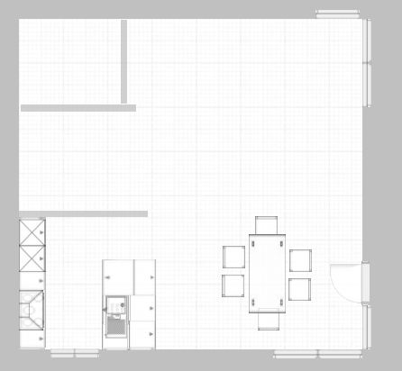

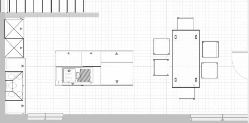

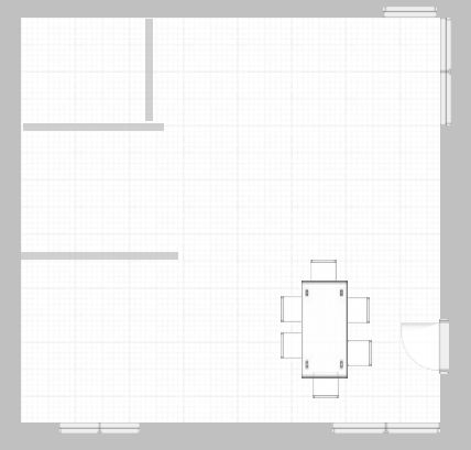

Ich hab mal den Grundriss angelegt und gebe ihn zum planen frei...
  • cashew - grundriss.KPL
  • cashew - grundriss.POS

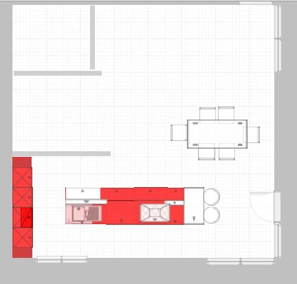

AW: Offene Küche im Neubau - Grundriss noch variabel
Vielen Dank für eure Antwort :-)
Jetzt hab ich gesehen, dass ich ein Fenster zum Garten in der Darstellung vergessen hatte. Zudem hab ich noch die Maßen der Fenster auf 226cm verringert, da dies das "sichtbare" Maß wäre, da von den 240 immer noch 14cm für die FBH etc. drauf kommt.
Ich schau mir jetzt noch die weiteren Hinweise zur grifflosen Küche und der APL Höhe an und meld mich später.

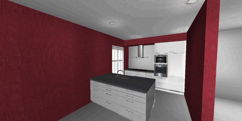

Hallo Cashew,
zu eurem Grundriss passt eine Zeile/ein L mit Halbinsel sehr gut.
Dazu müsste aber das Fenster im Küchenbereich schmaler werden, 150cm ist deutlich zu breit. Der Abstand zwischen Zeile und Halbinsel sollte optimalerweise 100 bis 120cm betragen, und das wäre dann auch das Maximum für ein bodentiefes Fenster.
Die 70cm planlinks sind dagegen wunderbar.

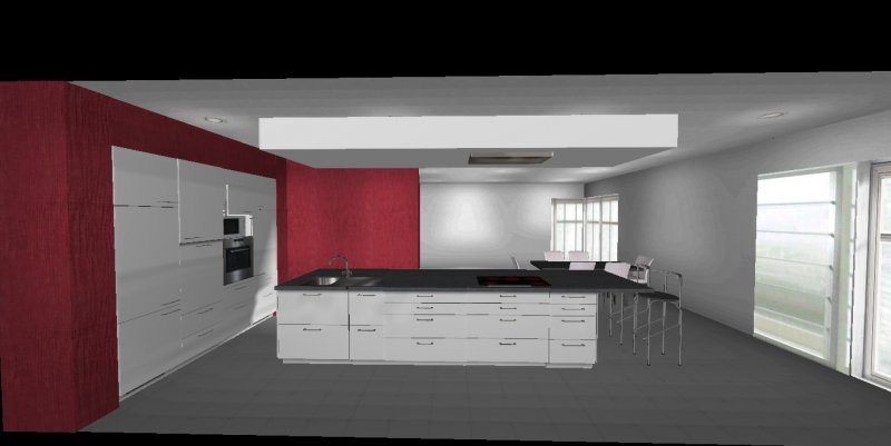

Hallo Cashew,

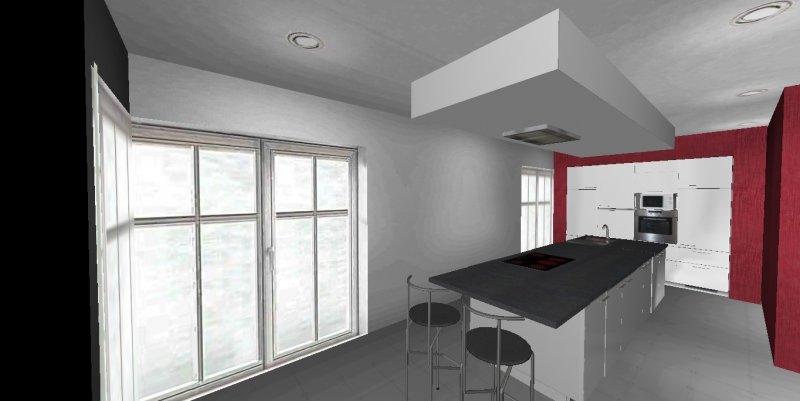

deine Planung ist irgendwie untergegangen...:rose:...nun geht es aber los! ;-)
Ihr habt einen sehr großen Wohnbereich, die Küche ist leider etwas klein geraten. Ein L habe ich versucht, entweder wird damit der Durchgang zu schmal oder die Arbeitsfläche zu klein. Deshalb habe ich einen Zweizeiler geplant. Auch hier ist die Arbeitsfläche gering. Deshalb habe ich die Insel 120cm tief geplant, damit ein Koch in 2 Reihen arbeiten kann, vorne schnippeln, hinten abstellen. Auch für das Kochen mit mehreren Köchen eignet sich so eine Insel. Einer arbeitet vorn und einer auf der Rückseite.
Zu den Heißgeräten, da wünscht ihr euch BO, DG und Standmikrowelle. Den Platz sehe ich in Eurer Küche leider nicht...:-\ Deshalb würde ich euch einen Kompaktbackofen mit integrierter Mikrowelle empfehlen, dazu dann einen DG oder besser noch einen DGC, weil dieser vielseitiger zu benutzen ist. Beide Geräte haben eine 45er Gerätehöhe. Da hier oft als Argument gegen einen Kompaktbackofen, der Gäsebraten genannt wird, habe ich unsere Weihnachtsgans (5,7kg) einmal probeweise in den Miele DGC XL geschoben. Das ging problemlos, es war auch noch reichlich Platz nach oben. :cool: Da muss man aber die Geräteinnenhöhe, der jeweiligen Hersteller im Blick behalten.
Du schreibst, dass ihr gerne Mielegeräte hättet. Den DGC kann ich sehr empfehlen, der ist mittlerweile mein Hauptgerät geworden. Leider sind die Mielegeräte sehr teuer, da könntest du evtl. Probleme mit dem Budget bekommen...
Auf Grund des kleinen Platzangebotes, habe ich nicht mit grifflosen Fronten geplant. Der Stauraum wird auch so, schon relativ knapp... Da solltet ihr wirklich noch einmal in euch gehen. ;-)
Das Fenster zwischen den Zeilen, habe ich euch auch kleiner gemacht. Nun ist es nur noch 110cm breit.
Verplant habe ich...
- Blende
- Kühlschrankhochschrank
- Bo-Hochschrank
- 45er Auszugsschrank im Raster 1-1-2-2, 10cm vorgezogen, mit übertiefer APL
- 80er Auszugsschrank im Raster 1-1-2-2, 10cm vorgezogen, mit übertiefer APL, das Kochfeld sollte deshalb auf dem Schrank vermittelt werden
- 45er Auszugsschrank im Raster 1-3-2 für höhere Dinge wie Essig und Öl, 10cm vorgezogen, mit übertiefer APL
über der Zeile habe ich als Abschluss nach oben, einen Trockenbau verbaut.
- Blende
- GSP
- 60er Spülenschrank, evtl. übertief
- 80er Auszugsschrank, übertief im Raster 1-1-2-2
- Wange
Inselrückseite
- 80er Unterschrank 50cm tief
- 60er Auszugsschrank im Raster 1-1-2-2
- Blende
  • cashew - conny 1 - KPL13.KPL
  • cashew - conny 1 - KPL13.POS

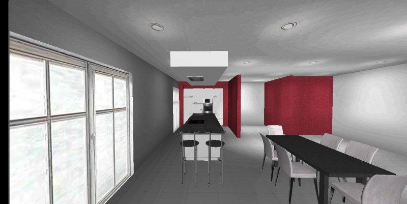

Annette, manchmal ist das einfach so. Es ist ja auch "nur" ein Hobby und wenn die Zeit zum Planen nicht da ist, dann ist sie halt nicht da...;-)

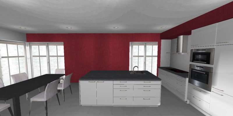

Ich hatte ja, nach dem ich den Grundriss angelegt hatte, angefangen zu Planen und hab diese Planung später einfach vergessen...:-[ :cool:
...dafür habe ich jetzt aber noch eine Planung, die ich eigentlich auch besser finde! ;D

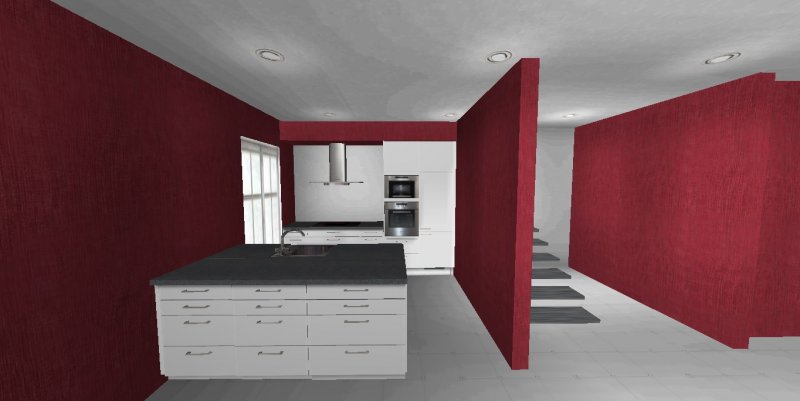

- die Kochzeile wie in der 1. Planung....
Insel
- Wange
- 80er Spülenschrank
- GSP - der ist mitten in der Zeile zwar nicht so gut aufgehoben, ich fand ihn am Zeilenanfang aber auch nicht so gut, weil dann der Weg vom Kochfeld zum Wasser so weit ist.. Nudelwasser abgießen, usw. Außerdem ist das Wasser so, von einem zweiten Koch, der auf der Inselrückseite arbeitet, auch schnell zu erreichen.
- 100er Auszugsschrank im Raster 1-1-2-2 übertief
- Wange
Inselrückseite
- 100er Unterschrank mit Drehtüren, tiefengekürzt
- 60er Unterschrank mit Auszügen, 50cm tief
- 80er Unterschrank mit Auszügen, 50cm tief
P.S. Den Anschlag der Terrassentür, würde ich noch ändern...
  • cashew - conny 3 - KPL13.KPL
  • cashew - conny 3 - KPL13.POS

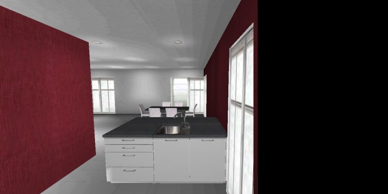

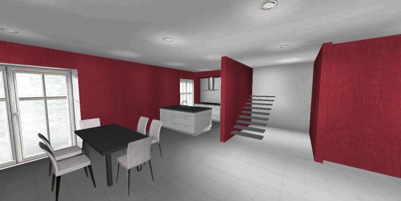

...und hier sind mir jetzt einfach mal die Pferde durchgegangen! :cool: Das Budget, wird mit dieser Planung, auf gar keinen Fall einzuhalten sein und die Möbel, die im Hausgrundriss für das Wohnzimmer vorgesehen wurden, werden auch nicht zu stellen sein. Ich zeig die Planung trotzdem! ;D Die Erklärung schenke ich mir aber...;-)
  • cashew - conny 2 - KPL13.KPL
  • cashew - conny 2 - KPL13.POS
:kiss: kann ich verstehen, Conny - ich liebe Flugzeugträger - das ist nicht nur eine Küche, das ist ein Statment! :2daumenhoch:
@menorca: Danke für den Hinweis mit dem Fenster! :-) Wir haben am 21.01. das Gespräch mit unserer Architektin, da werden wir das gleich besprechen.
@Conny: Wow, danke! Vielen Dank für die tollen Vorschläge :2daumenhoch: Der zweite Vorschlag gefällt mir sehr gut, auf die Idee die Insel so herum zu stellen wäre ich ja nie gekommen.

Das freut mich, dass dir mein Vorschlag gefällt. :rose: Wenn ihr Vegetarier seid, dann reicht vielleicht ja, wenn ihr euch zunächst einen DGC kauft, die Nische für den Kompaktbackofen mit einplant, darin den DGC setzt und die Nische für den DGC für eine Standmirkrowelle nutzt. Für eine schöne Optik, würde ich sie dann, mit einer Lifttür verschließen. Wenn dann wieder genug angespart wurde, schmeißt ihr einfach die Mikrowelle raus, setzt den DGC nach oben und den BO darunter. ;D
Die kleinere Insel hat nicht genug Platz für Kochfeld und Spüle. Dann hättet ihr keine vernünftige Arbeitsfläche mehr. Da das Haus noch nicht steht, sehe ich keine großen Probleme, das Wasser auf die Insel zu bekommen, aber es muss natürlich rechtzeitig eingeplant werden.
Weil du nicht so wirklich viel Stauraum hast, habe ich den 100er Auszug in der Insel übertief geplant. Der ist ein wahres Stauraumwunder!

Was ist aus praktischer Sicht eigentlich sinnvoller: Die Spüle oder das Kochfeld auf der Insel platzieren? Spontan würde ich denken, dass es praktischer wäre das Kochfeld auf der Insel zu platzieren, so dass man eventuell mit anderen Personen beim Kochen noch reden kann etc.
Noch zwei Fragen:
- Die Insel hat aktuell in der zweiten Planung (Conny 3) einen Abstand von 90cm zur Außenwand und 1m zur Innenwand. Macht es hier Sinn wegen GSP und langem Auszug die Insel eher zur Innenwand 10-20cm zu verschieben?
- Um noch einmal auf eine L-Lösung zurückzukommen: Wäre folgendes möglich:
Insel:
- 150cm Breite (35cm Rand + 80cm Kochfeld + 35cm Rand)
- 90cm Durchgang zwischen Insel und Küchenzeile
Küchenzeile:
- entlang der Innenwände 3x2,9m
Ich gehöre zur 'Spüleninselfraktion':
  • man verbringt mehr Zeit rund um die Spüle als am Kochfeld; beobachte Dich mal beim Frühstück, Mittagesse, Abendessen, Snackzubereiten, Backen, Spülmaschine ein-/ausräumen, Küche aufräumen - am Kochfeld selber steht man i.d.R. 1x am Tag um irgendwas in der Pfanne zu braten; die meiste Zeit benötige ich um die Lebensmittel zu waschen, putzen und zu schnibbeln oder die Salatsauce anzurühren.
  • Wandhauben sind günstiger als Inselhauben
  • Die Abluftführung ist einfacher
  • An einer Kochinsel hat die DAH viel mehr mit Querströmungen zu kämpfen, als an der Wand und die Haube kann ihre Leistung somit garnicht richtig entfneuen.
  • Wenn Du mal einen DGC hast, dann wirst Du einen Grossteil Deiner warmen Gerichte nicht mehr auf dem Herd, sondern im DGC zubereiten - so geht es zumindest mir und auch vielen anderen hier im Forum, welche sich einen DGC gegönnt haben. (Martin, Conny, etc.)
