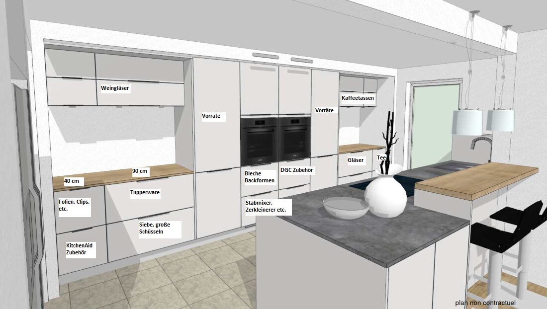

Stauraumplanung habe ich jetzt gerade gemacht. Alle größeren/selten genutzen Sachen sehe ich in der Speisekammer. Habe jetzt mal auf der Halbinselseite mit einem 1-1-2-2 Raster geplant, auf der anderen Seite bei dem Raster belassen, aber da könnte ich mir in der oben Schublade eine Innenschublade vorstellen, dann kommen da z.B. links die Kaffee- und Espressotassen in die Innenschublade statt in den Hängeschrank. Macht das so Sinn?
Ich finde, gerade für die Bereiche Backen und Kaffee wäre Wasser in der Nähe sehr nützlich. Für Teige, um den Kaffeemaschinentank zu füllen, die Abtropfschale zu entleeren... Du musst im Kopf die Tätigkeiten durchgehen und überlegen, was Du dafür brauchst. Auch die Frage, zu welchem Zweck ist es relevant, dass BO und DGC nebeneinander sind! wäre wichtig zu klären.
Die Küche muss schön *und* praktisch sein, Dein Alltag erleichtern.
Ich habe die Planung früher nicht mitverfolgt und habe erst jetzt einen unverfänglichen Blick darauf geworfen. Ich finde die Räumlichkeiten mit der Terrasse, dem Kamin und dem Platzangebot fantastisch! Ich persönlich würde eine große Nische eingefasst von Hochschränke rechts und links, wie Kerstin es geplant hat, deutlich ansprechender finden. Mir fehlt bei der aktuellen Planung einfach Material an den Seitenenden. Das Auge hat keinen richtigen Fokus und ist angehalten hin und her zu schauen. Wenn du dann auch noch ggf, die Beleuchtung in den beiden Nischen nicht gleichmäßig einschalten wirst, würde es noch weitere Unruhe rein bringen. Ich plädiere daher auch aus eigener Erfahrung zu einer großen Nische.
Weiterer Vorteil würde darin bestehen, dass beide Arbeitsflächen sich gegen über liegen würden und man nicht im Bermuda Dreieck tanzen müsste :-) Bitte um Nachsicht für diese Ausdrucksweise, aber so wirkt nun mal die Planung auf mich persönlich :-) Aber es muss ja euch gefallen und du hörst dich ziemlich begeistern an. Ich bin wirklich gespannt wie es am Ende sein wird!
Und du hast auf der Hochschrankseite sehr viele hohe Schubladen, 2-2-2 reicht für die meisten Sachen völlig aus. Besonders Tupper, Schüsseln etc. Hast du die Höhen auch gemessen?
Vielleicht dürfen bei diesem Platzangebot aber auch die Auszüge halb leer sein (in der Höhe), Neid ;-)

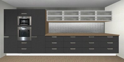

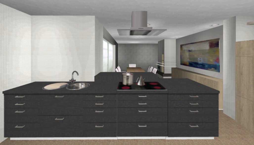

Ich habe mich noch mal am ALNO Planer versucht um die zwei Varianten durchzuspielen. Ein paar Möbel und Linienführungen sind noch nicht so wie sie sein sollten, aber gut, ich glaube man erkennt worauf es ankommt. Die Farben etc. sind völlig willkürlich ;-)
  • mimi86_neu2.POS
  • mimi86_neu2.KPL
  • mimi86_neu.POS
  • mimi86_neu.KPL
Beide Varianten haben ihre Daseinberechtigung, bei der einen mit den HS auf einer Seite verlierst Du ein Hochschrank - passt das trotzdem? Passt dann die Abstell-/Arbeitsfläche an der Stelle? Wo wäre dann der Kühlschrank platziert? Was willst Du aus dem Ess-/Wohnbereich lieber sehen, die KitchenAid oder die Hochschrankwand mit den Backöfen?
Wird alleine gekocht? Oder auch gemeinsam? Mit und für Gäste?: Meist alleine bzw. zu zweit, ab und zu auch gerne für Gäste.
Aber ich finde es ergibt auch ein ruhigeres Bild, wenn keine Dunstabzugshaube im Blick hängt und finde die Vorstellung einer so großen Fläche zum Vorbereiten und Anrichten etc. echt toll.
Aus optischen Gründen haben wir jetzt überall Innenschubladen, die sich - wenn sie irgendwie eingehängt sind in der Hauptschublade - mit herausziehen. Glaube irgendwie nicht dass das so praktisch ist.
Generell kann man Kochen auf der Halbinsel ja nicht verdammen ... ich finde aber, dass ihr euch die Spüle jetzt seht eingeschnürt habt und Arbeiten zu Zweit dann nicht ganz so praktisch ist. Und hätte Kochen und Spülen getauscht und die erhöhte GSP in die Wand planoben mit eingeplant. Also in der Halbinsel dann gar nichts erhöhtes mehr. Das Kochfeld mehr in der Ecke würde auch den Querströmungen in Zusammenarbeit mit der Decken-DAH besser strotzen.
Definitiv würde ich die Abstellflächen nicht auseinanderreißen, sondern tendentiell links 2 Hochschränke und rechts 1 - 2 Hochschränke stellen. Wasserzuleitungen zum DGC können in aller Regel verlängert werden. Die Heißgeräte würde ich dann entweder beide nach rechts setzen oder aufteilen. Jetzt sind sie noch aus einer Serie, gibt aber eines mal eher den Geist auf, fällt der Unterschied rechts nicht offensichtlich ins Auge, und auch nicht, wenn sie getrennt stehen. Die wenigsten haben für solche Überlegungen den Platz, du hast ihn.
Keramikarbeitsfläche ... ich habe ja 3 cm Vollkeramik, da stelle ich aber auch nie direkt heiße Sachen aus Ofen oder vom Kochfeld ab. Reinigen läßt sie sich aber absolut super.
Mir gefällt nach wie vor eine Nische besser. Falls du dieser Variante den Vorzug geben würdest, wäre die Frage wie man die Hängeschränke gestaltet. Es gibt grundsätzlich 3 Möglichkeiten die Hängeschränke in der Tiefe der Hochschränke zu machen. Halb tief wie du es in deinem Entwurf dargestellt hast oder eine Mischung aus beidem also oben in voller und unten in halber Tiefe. Bitte ignoriere auf den Bilder alle anderen Details bis auf die Nischen. Ich persönlich finde die Hängeschränke in voller Tiefe sehr praktisch und auch was den Stauraum betrifft enorm hilfreich. Es ist erstaunlich wie gut man dran kommt.
Es kommt also ganz auf dein Geschmack und den Staubedarf drauf an. Aber Gedanken würde ich mir darum auf jeden Fall machen. Wenn du Vitrinen machen solltest (wie jetzt im Entwurf) finde ich das in dieser Position sehr ungültig. Ich bin wirklich ein Vitrinenfan, aber auf der ganzen Nischen-Front und mit Milchglas ist nicht mehr zeitgemäß, da gibt es bessere Alternativen. Vitrinen sind eigentlich eher Dekoelemente, man sollte sehr bedacht damit umgehen insbesondere, wenn sie Bestandteil des Lichtkonzepts sind.

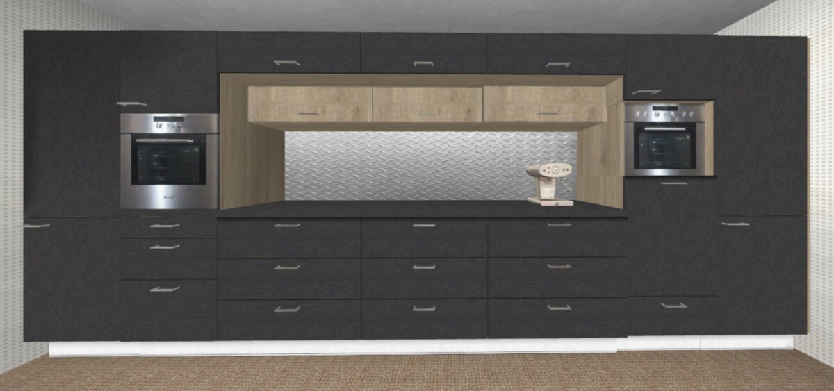

So, hier wie versprochen die planerische Umsetzung! Uns gefällts schon mal ;D
Die Spülmaschine befindet sich jetzt erhöht im zweiten Hochschrank von rechts unterhalb des DGC, dadurch wurde auf der Halbinselseite die Arbeitsfläche links von der Spüle neu dazugewonnen. DGC und Backofen sollten aber natürlich, wenn möglich, auf einer Linie sein.
Zwei Fragen hätte ich jetzt noch: Ist der DGC so noch gut bedienbar?
Wo wäre jetzt der ideale Platz für den Müll? Auf der Spülen- oder der Spülmaschinenseite?
