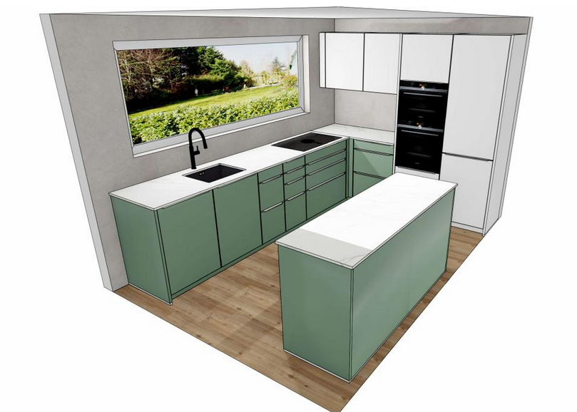

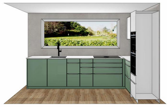

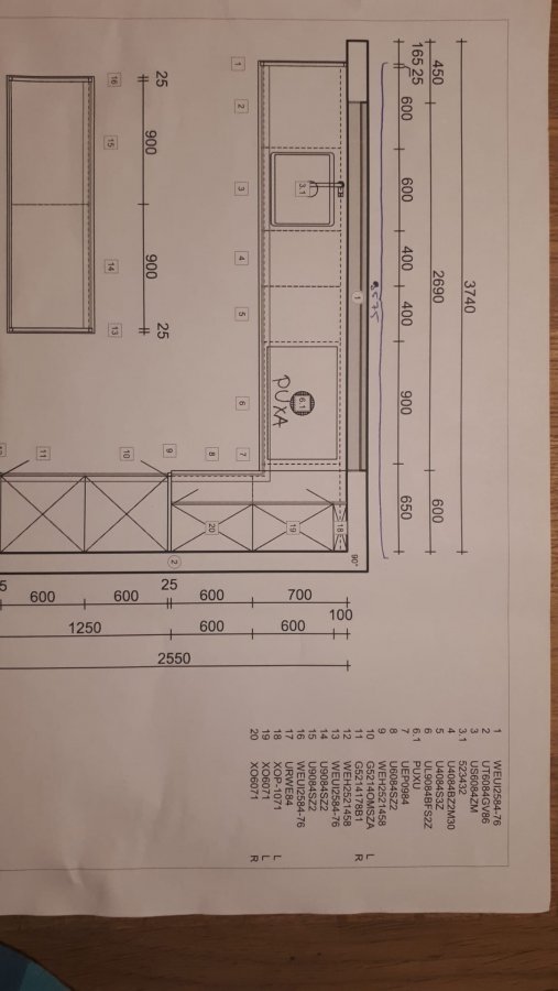

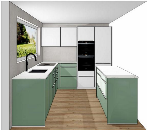

Entschuldigt bitte die Wartezeit, das hat etwas gedauert...Nun endlich mit Bilder vom Küchenbauer :-)
(Farben und Schubladenraster bitte ignorieren)
Von oben rechts beginnend im Uhrzeigersinn:
60er GS Miele G7155SCViXXL
60er US mit Spüle Blanco Subline 500-U und Blanco Catris-S Flexo
40er MUPL
40er mit Auszugschubladen
90er Bora X Pure Abluft (PUXA)
Tote Ecke plus 60er OS
60er mit Auszugschubladen plus 60er OS
60er HS mit BO mit Mikrowelle Siemens HM876G2B6 und DGC Siemens CS856GPB7
60er HS mit Siemens KS 178cm (Modell noch nicht bestimmt)
Arbeitsinsel aktuell mit 2x90er und Schubladen
- Erste Priorität hat die Lage der Apparate (der Gipser kommt anfangs November)
Für uns scheint das so zu stimmen - oder übersehen wir etwas?
Weitere Punkte sind
- die Blende bei den Oberschränken ist dicke 10cm...gibt es da irgendwelche Tricks, wie man das etwas harmonischer und "leichter" aussehen lassen kann? Eventuell nur 1 Oberschrank (für die Staubfänger) und ein offenes Regal mit mehreren Ebenen daneben für Dinge, die dekorativ sind und/oder täglich braucht (s. Bild "Regal")? Meine Befürchtung ist es, dass es danach doch ziemlich unruhig aussieht ???
- Arbeitsinsel ist aktuell 60cm tief - mit einer Tiefe von 70cm wäre Übertiefe möglich, aber nur mit einem 78er Korpus. In der Zeile gegenüber macht jedoch der 84.5cm Korpus wesentlich mehr Sinn, da kaum Übertiefe realisierbar ist. Was denkt ihr, würde das komisch aussehen, wenn die Sockelhöhe bei der Insel anders ist als bei der Zeile? Zeilenabstand bei 70cm ist etwa 105-110cm
- Zudem ist noch der Abschluss von Zeile und der Arbeitsinsel zum Essbereich offen. Ich finde es noch ziemlich schick, wenn die AP an der Seite nach unten gezogen, wie auf dem Bild im Anhang. Gibt es praktische Gründe, wieso man das nicht machen soll? AP ist aus Dekton und 2cm Dicke. Oder doch noch ein Seitenregal bei der Arbeitsinsel?..
- Geräteliste ist noch nicht definitiv, Zeit zum Prüfen hatten wir leider noch nicht wirklich.
Gibt es sonst noch Sachen, die euch auffallen? Langsam sehe ich den Wald vor lauter Bäume nicht mehr...

Wenn man sich bei den Oberschränken davon löst, dass sie mit den US identisch sind, gibt es weitere Möglichkeiten, z.B. drei OS mit 40-45-40. Hier müsst ihr prüfen, ob ihr die Türen dann noch gut aufbekommt. Optisch fällt der kleine Unterschied nicht aus und kleinere Türen stehen nicht so weit vor (Kopfstoßgefahr).
Ich persönlich würde keine unterschiedlichen Sockel wählen, aber da ihr nie in einer Entfernung stehen werdet, wo es sonderlich auffällt, kann man das machen, wenn ihr den Stauraum braucht.
Ich würde auch die Arbeitsplatte runter ziehen. Ist eigentlich nur eine Kostenfrage. ;-)
Ich rate gerne, unten die Ecken ausklinken zu lassen. Wenn du die App runter ziehst, scheidet es an der Stelle aus, aber z.B. zwischen dem 60er US und dem ersten HS, würde ich die Seitenwände unten ausklinken, damit der Sockel einfach weiter läuft. Ich finde es sieht besser aus und ist keine zusätzliche Putzecke.
Bei den Heißgeräten sollte die oberste Einschubhöhe nicht höher wie Schulterhöhe der kleinsten Person sein. Habt ihr das überprüft?
Warum ist unter der Spüle eine Drehtür geplant?
Körpergrößen aller Hauptbenutzer in cm (wegen Arbeitshöhe ): 185 / 169 / 2x wachsende Zwergengrössen
Jetzt lese ich vom 86,4 hohen Korpus... wie hoch ist dann der Sockel ? Habt Ihr einen Saugroboter ? Der brauch vorsichtshalber 10 cm „Kopffreiheit“.
Wie habt Ihr die 94 cm Arbeitshöhe bestimmt? Es könnte passen, aber es könnte für die 1,69 cm große Person zu hoch sein.
Kennt Ihr diese Faustregeln? Noch ist es nicht zu spät:
  • Höhe Beckenknochen messen
Ausführlicher in Optimale Arbeitshöhen beschrieben. *
APL runterziehen fänd ich auch schick.
Die 10cm Blende würd mich nich stören, weil man da in die Ecke ja eh nich so gut hinkommt. Daher wär mir ein Regal an der Stelle zu umständlich zum Putzen. Wangen würd ich auch unbedingt ausgeklinkt machen, das sieht viel besser aus und ist praktischer.
Vielen Dank für eure tollen Rückmeldungen :-)
Das mit dem Ausklinken ist eine sehr gute Idee! Daran haben wir noch gar nicht gedacht.
-OS: Guter Input, mir gefallen die 60 OS Türen sowieso nicht so ganz, irgendiwe etwas klobig :-)
- Heissgeräte ist die Höhe noch nicht fixiert, es werden aber ein 60er und ein 45 Gerät (auf der Visualisierung sieht es für mich nach 2 60er aus). Das werden wir mit dem KFB anschauen.
- Spüle: Das hat der KFB einfach einmal so gemacht..wir wollen keine Drehtüre dort (Auszug)
Nein, bis jetzt noch keinen Putzroboter. Die Höhe ist mittlerweile sogar auf 95cm gewachsen. Wir haben das simuliert, in dem wir unsere AP mit Unterlagen schrittweise erhöht haben, bis wir eine gute Höhe gefunden haben. Wir werden aber nochmals ein paar Feldversuche machen :-)
Was denkt ihr APL bei Insel und Zeile runterziehen? Und bei Insel auf beiden Seiten? Oder wäre das Overkill? (Kosten einmal ignorieren ;-))
Die Wangen werden m.W. nicht ausgeklingt, sondern In Korpushöhe angefertigt. Das passt aber nicht so ganz zum Wasserfall-APL. Da muss man in meinen Augen entscheiden, ob man die Wange als APL bis zum Boden oder Wangen Korpusbündig für die Putzfreundlichkeit haben möchte.
Arbeitshöhe ist APL-Stärke + Korpushöhe + Sockelhöhe.
Denk gut drüber nach, ob Du nicht für alle Fälle doch ein 10 cm Sockel möchtest. Die Küche steht die nächste 20 Jahren und vielleicht willst Du in 5 Jahren doch einen Saugroboter haben. Ich bin mittlerweile bei der 2.en Generation angekommen und möchte nicht mehr darauf verzichten, zumal die heutigen Geräten echt ausgereift sind.
uff...danke für dein starkes Votum für die 10cm Sockelhöhe. An Putzroboter haben wir bisher wirklich nicht gedacht. Bei 95cm hätten wir ja nur rund 8-8.5cm Sockel übrig...argh diese super Details auch immer...aber dafür sind wir ja auch hier :2daumenhoch:
und die Arbeitshöhe gut ausprobieren - auch Sachen ausprobiere, die Druck von oben benötigen (Teige kneten, Fleisch plattieren) oder wie es ist, mit der Küchenmaschine zu hantieren, den Wassertank der Kaffeemaschine zu füllen...
Zu niedrig kann man mit einem Schneidebrett kompensieren, zu hoch mit High Heels... am besten wäre „optimal“.
