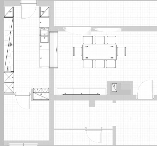

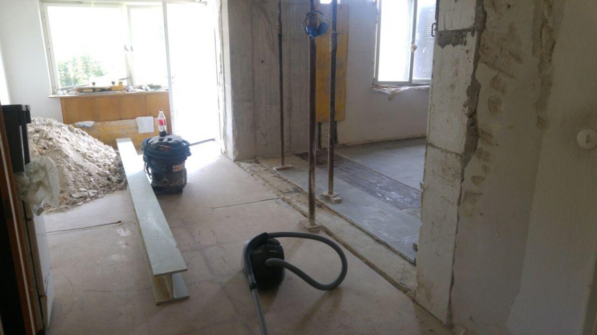

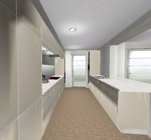

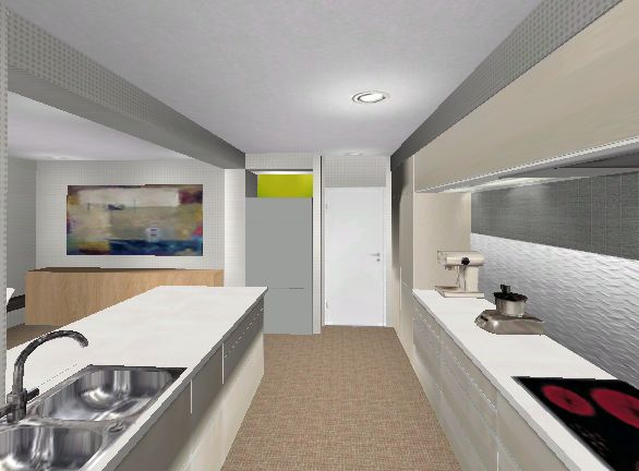

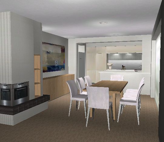

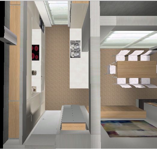

@Mimi86 ... Ich hatte auch schon angefangen und habe jetzt die Idee von Omas Garten mit versenktem Kühlschrank übernommen.
Ich denke, der Statiker wird bestimmen, dass von der ja eigentlich ehemaligen Außenmauer, wenn ich es richtig im Kopf habe, Stummel auf Aufleger für einen Träger stehenbleiben müssen. Das habe ich mal integriert. Ich würde als Rückwand der Halbinsel auch unten Mauer stehen lassen. Denn eigentlich müsste es Stauraum genug sein.
Heißgeräte habe ich jetzt mal Richtung Terrassentür gesetzt. Einmal Backofen und Wärmeschublade mit Klappfach für Standmikrowelle und planrechts erhöhte GSP mit DGC incl. Wasseranschluss. Dann können alle wasserführenden Teile an einer Stelle sein. Die Geräte sind etwas versteckt und nicht nebeneinander, so dass man auch je Gerätetype unterschiedliche Hersteller/Serien wählen kann, einfach, was man für wichtig erachtet und was man evtl. preiswert bekommen kann.
Kochfeldzeile dann mit Nische und integrierter *Decken-DAH, Links und Bild im Lexikon *, am Ende einfach noch 2 Hochschränke mit Innenauszügen. Da können sehr gut auch Gläser, Tassen etc. untergebracht werden. Auch evtl. eine Schneidemaschine in Innenschublade und Brotkasten usw.
Spülenzeile natürlich mit MUPL .
Worauf man achten muss, ist die Tiefe des geplanten Kamins, damit der nicht zu nah an den Esstisch kommt. Stört einerseits den Laufweg und macht vielleicht auch einen heißen Hintern ;-).

@Mimi86 Hast du dir Kerstins wunderbaren Vorschlag, der aus Omas Gartens schönem Vorschlag weiter gearbeitet wurde, angesehen? Gibt es schon Entscheidungen? Und geht's hier noch weiter??
Hallo @menorca und alle anderen,
entschuldigt bitte meine fehlende Reaktion. Ohne jetzt viel Jammern zu wollen, es gab so viele andere sprichwörtliche Baustellen, dass ich nicht dazu gekommen bin zu antworten.
Dafür habe ich noch gute Neuigkeiten vom Statiker: Wir können den Durchbruch komplett machen und brauchen nichts stehen zu lassen. Wir betonieren das L (also das was stehen bleibt zwischen der Schiebetür und dem Fenster im Küchenbereich) momentan, dort haben wir dann Auflagefläche für die beiden Träger. Wir hatten das alles eigentlich erst nächstes Jahr vor (dieses Jahr soll hauptsächlich das Obergeschoss renoviert werden), da wir unten wohnen. Aber es hat sich jetzt so ergeben und vielleicht kommen wir dann ja insgesamt schneller voran. :muscle::-)
Kerstins Vorschlag ist wirklich sehr schön, allerdings spricht eine Sache gegen den Hochschrank planrechts oben: Dort soll ja eigentlich die momentan vorhandene Tür in ein Fenster umgewandelt werden. Das hatte ich noch nicht in den Plan übertragen, deswegen ist es wahrscheinlich untergegangen. Ansonsten spräche ja einiges für diesen Hochschrank an der Stelle.
Übrigens wollen wir vermutlich die Tür zur Terrasse nach außen öffnen lassen, damit wir dort keine Blockadestellung haben. Macht das Sinn aus eurer Sicht?
Da hast du Recht. Ich glaube du hast mit 80 cm geplant (übrigens sehr schön mit dem Backofen ;D), so waren auch die Maße vom Kaminbauer. Der Wohn-/Essbereich ist leider ungefähr einen halben Meter zu schmal, aber damit müssen wir leben. Ich hoffe mal dass es nicht zu eng wird.
Ich werde die Tage mal schauen, dass ich den Plan noch mal auf den neuesten Stand bringe, aber verflucht mich nicht zu sehr wenn es doch länger dauert. ;-) Ich danke euch für eure Mühe und werde den Thread hier am Leben erhalten.

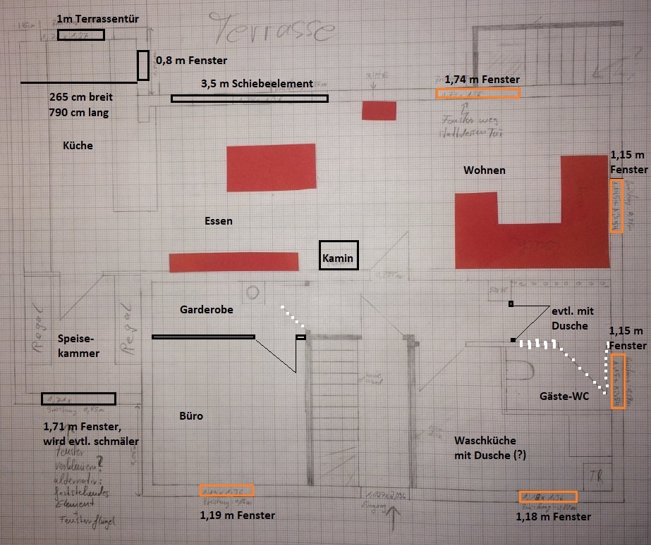

Dann stell doch mal einen neuen ordentlich vermaßten Plan ein.
Dort soll doch schon eine Terrassentür .. ich weiß gerade gar nicht, wo da ein Fenster hinpassen sollte.

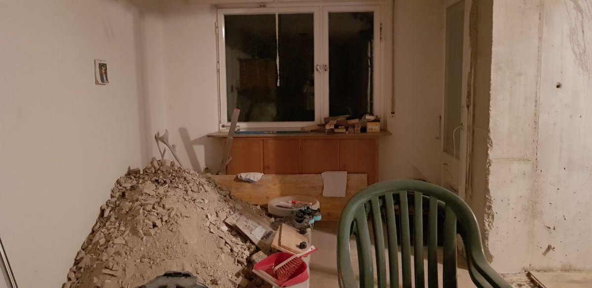

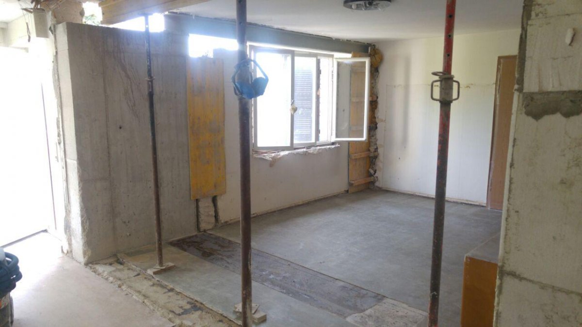

Kannst du mal ein Foto machen?
nach längerem mal wieder was von mir. Urlaub und akute Hochzeitsvorbereitungen (und -durchführung) haben mir zuletzt keine Zeit für die Küchenplanung gelassen. Dafür habe ich jetzt ein paar Fotos von der aktuellen Situation. Die Wand zur Speisekammer existiert noch nicht, dafür ist mittlerweile der Durchbruch zwischen Anbau und Essbereich schon gemacht. :dance: Die Wand zum zukünftigen Wohnbereich ist auch noch drin (da wir dahinter noch wohnen ;-) ). Der Durchbruch für die Hebeschiebetür ist vorbereitet, bleibt aber über Winter jetzt auch erst mal noch so drin (da die Fenster und Türen noch nicht final bestellt wurden). Ich hoffe, die Bilder helfen ein bisschen, damit man es sich besser vorstellen kann.
In meinem letzten Plan war es doch schon drin gewesen. Sorry für die Verwirrung.

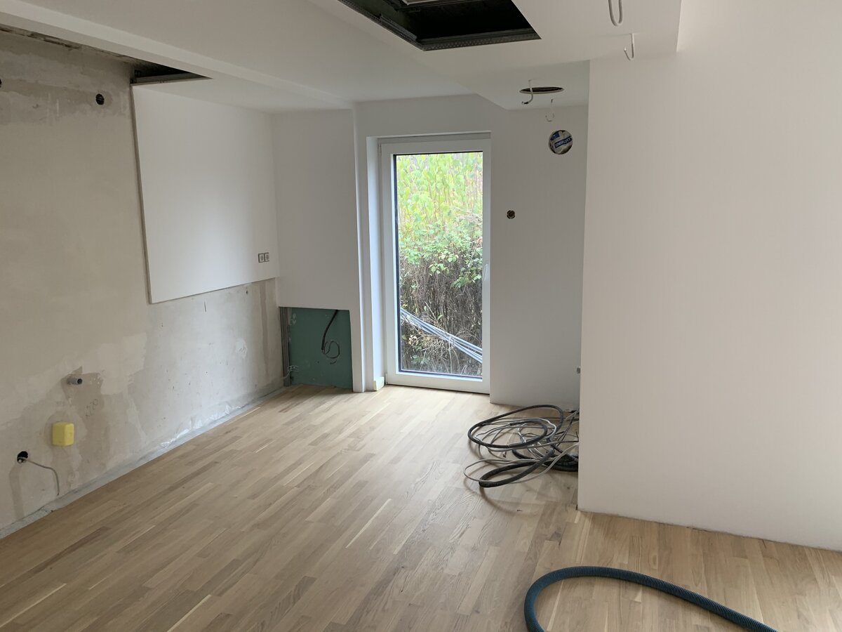

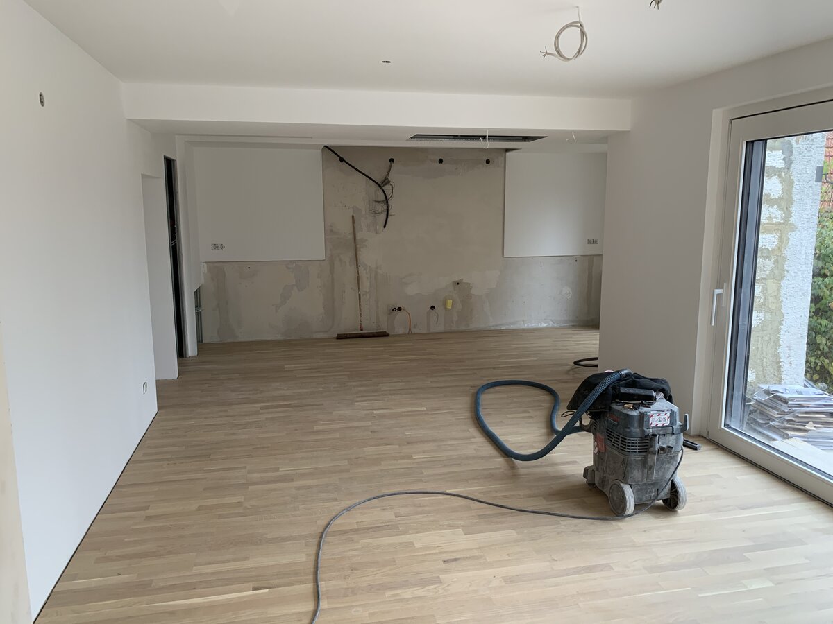

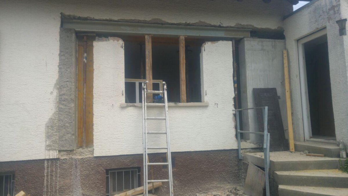

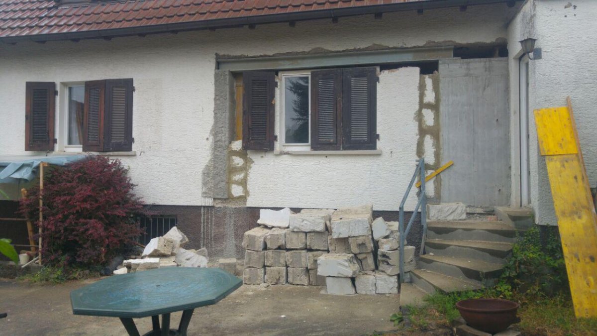

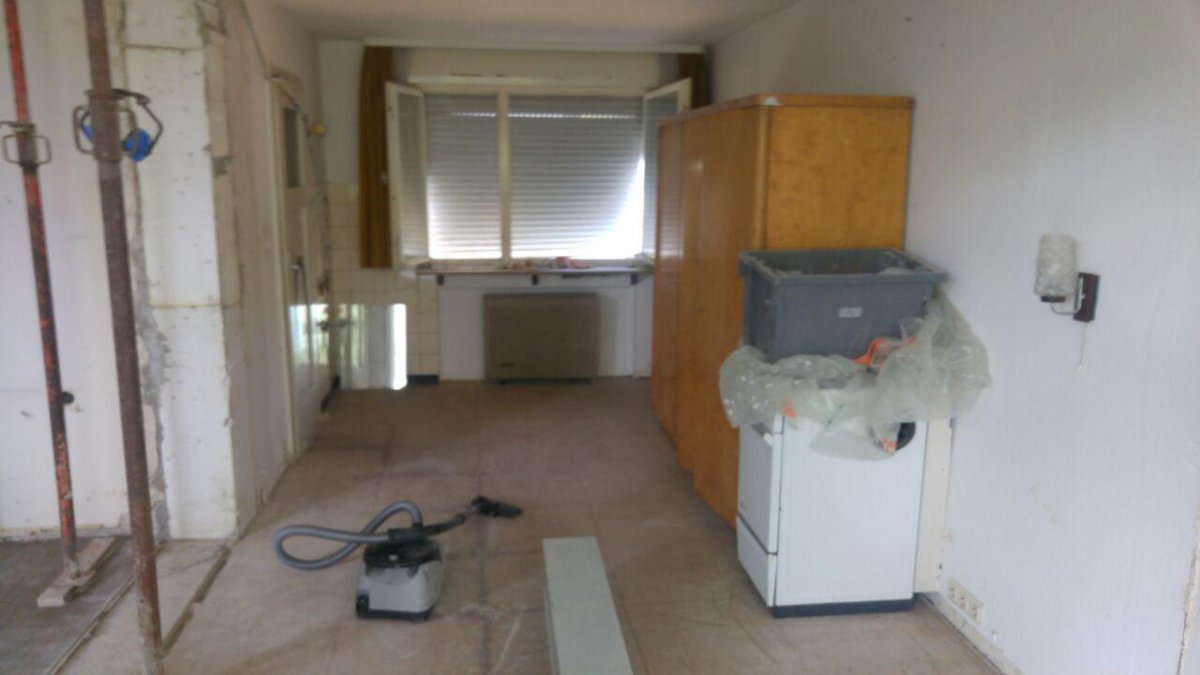

Auf dem Foto "Blick auf zukünftige Terrassentür.jpg" sieht man was ich meine: Aktuell haben wir dort eine Tür nach draußen, die Überlegung war dann, diese als Fenster zu belassen. Dann hätten wir dort z.B. Licht zum Spülen, aber ein Hochschrank würde dann natürlich nicht mehr hinpassen. Ich bin nicht ganz sicher, welche Variante mehr Vorteile hätte. :-\

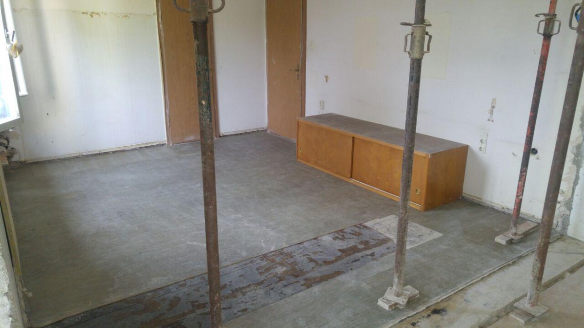

Ok, ich dachte da ändert sich noch einiges.
Ich gestehe, mir gefällt meine Planung immer noch und ich würde wohl das Fenster schließen. Ich finde immer noch, dass du so viel freier in der Wahl der Heißgeräte bist. Und, habe gerade heute bei mir auch wieder intensiver gekocht .. meine Ecke neben Spüle bis zur hochgebauten GSP ist ja meinem Plan für deinen Raum recht ähnlich. Ich habe mich wieder mal über die Arbeitsabläufe gefreut.
Und, ich denke, Licht erhältst du genug, denn entgegensetzt meiner vorsichtigen Annahme, scheint ja auch der Stummel (orange im Grundriss) noch weggefallen zu sein:
Ich kann Dein Bedürfnis nach Licht gut nachvollziehen. Aber wenn erst mal die Terrassentür geöffnet ist, wird der Raum lichtdurchflutet sein!

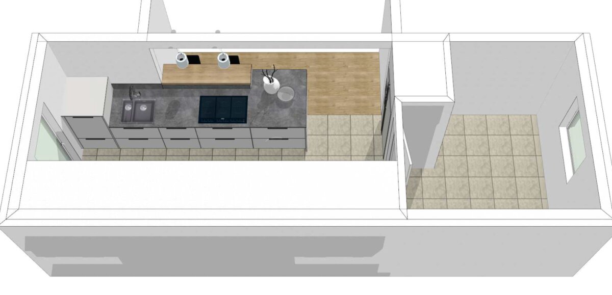

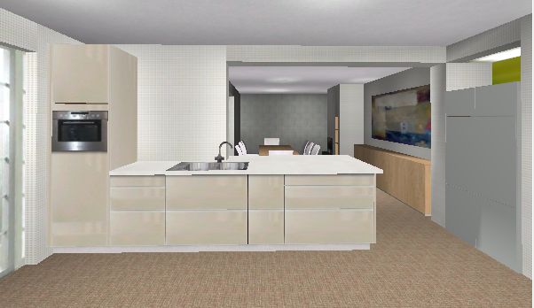

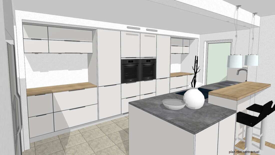

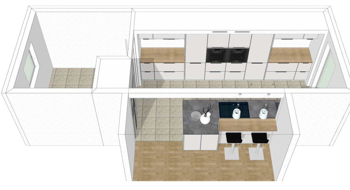

Diesen alten Beitrag krame ich jetzt endlich wieder hervor, denn tatsächlich geht es bei uns jetzt (endlich) an die finale Küchenplanung . Nachdem die provisorische Küche jetzt nach einem 10-monatigen Aufenthalt im Dachgeschoss schon ein Jahr an ihrem finalen Ort verbracht hat, wird es langsam Zeit für was schönes und praktisches!
Zwischenzeitlich haben wir auch schon einige Termine im Küchenstudio unserer Wahl gehabt, da wir ja auch die Anschlüsse und alles schon vorsehen mussten. Leider habe ich es in der Zeit nicht geschafft, hier zu schreiben, aber ich hoffe dass wir eine gute Lösung gefunden haben. Uns gefällts jedenfalls richtig gut. Hoffe ihr findet kein no-go. :w00t:
Wie ihr sehen könnt, haben wir einiges was hier vorgeschlagen wurde umgesetzt, z.B.:
- Kein weiteres Fenster neben der Terrassentür
- Der Kühlschrank ist eingekoffert und "verschwindet" in der Speisekammer. Allerdings haben wir jetzt doch den "alten" SBS mitgenommen.
- Über das Kochfeld haben wir eine Deckenhaube mit Außenmotor von Novy eingebaut.
- Der Durchgang zum Flur ist komplett offen. Zum Treppenhaus hin gibt es dann aber eine Tür.
Der Kamin wurde jetzt übrigens ein Stück in den Flur reingeschoben, d.h. wir hatten dort den Durchgang noch mehr vergrößert um ihn nicht zu sehr in den Wohnraum hineinragen zu lassen. Das zweite Fenster im Wohnbereich zum Garten hin ist auch bodentief geworden. An der Schiebetür hat sich nichts geändert. Die Tür in der Küche öffnet jetzt nach innen, damit wir auch mal kippen können. Der Fensterbauer hatte uns auch ziemlich davon abgeraten, sie nach außen öffnen zu lassen, da es sich um Holz-Alu handelt und somit schon auch feuchtigkeitsempfindlich ist. Damit ihr einen Eindruck von den Räumen bekommt, wie sie jetzt sind, habe ich euch Fotos im nicht-möblierten Zustand angehängt.

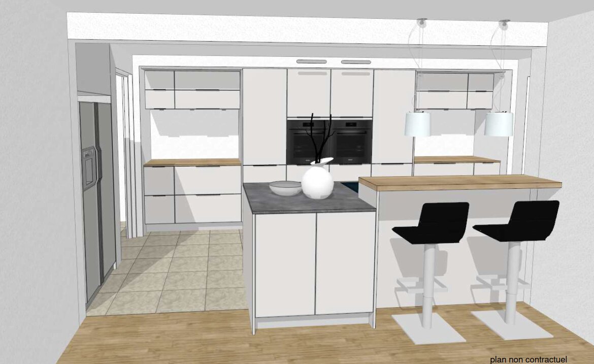

Jetzt zu den Plänen aus dem Küchenstudio: In der Hochschrankwand wurden zwei Arbeitsbereiche rechts und links geplant, z.B. auch nutzbar als Bereich wo die Kaffeemaschine und die Küchenmaschine ihren Platz finden. Die äußeren Unterschränke sind 40cm breit, die mittigen 90 cm. Die vier Hochschränke haben je 60 cm. Außerdem Miele Backofen und Dampfgarbackofen mit Festwasseranschluss. Ist das immer noch das was ihr empfehlen würdet oder hat sich da zwischenzeitlich etwas geändert?
Auf der anderen Seite von links beginnend Geschirrspüler erhöht, dann die Spüle mit einem Quooker Wasserhahn für Sprudel und Heißwasser ;D in einem 80er Unterschrank , dann ein 60er US, dann ein 90er mit dem Kochfeld, zum Schluss noch ein 90er Unterschrank, der auf der Rückseite mit einem 30 cm tiefen Geschirrschrank abgeschlossen wird. Der Rest der Rückseite (zum Wohnbereich hin) wird dann Sitzbereich, wobei der etwas höher geht als der Rest der Arbeitsplatte , auch um einen Spritzschutz zu haben.
Konkret würde mich jetzt auch noch interessieren, wie ihr die Schubladen findet. Aus optischen Gründen haben wir jetzt überall Innenschubladen, die sich - wenn sie irgendwie eingehängt sind in der Hauptschublade - mit herausziehen. Glaube irgendwie nicht dass das so praktisch ist.
Das Kochfeld ist aktuell ein Bosch PXY821DX6E, ist das empfehlenswert?
Beim Arbeitsplattenmaterial liebäugeln wir mit 12 mm Keramik, uns wurde gesagt das wäre robuster und benötige weniger Pflege als Granit. Preislich haben wir ein Angebot bekommen, das es durchaus interessant macht. Spüle und Kochfeld können dann auch flächenbündig eingebaut werden.
Ich würde mich freuen wenn ihr uns noch mal bei der Feinplanung unterstützen könntet! Sind immer noch total dankbar über den Vorschlag, den wir von euch bekommen haben, dass wir Büro und Küche tauschen sollen. :2daumenhoch:

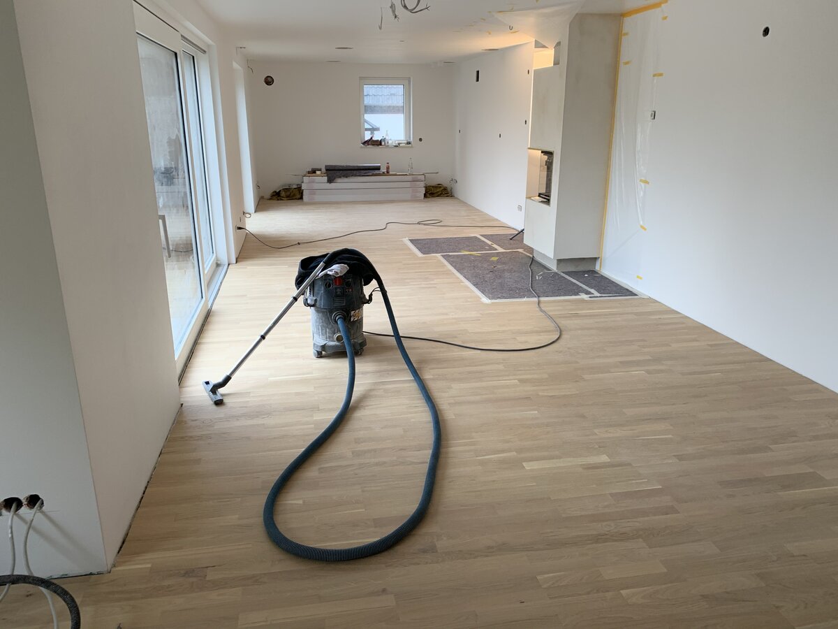

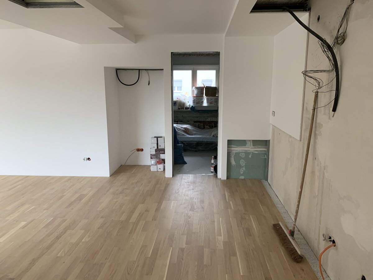

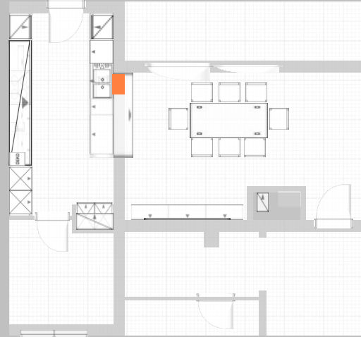

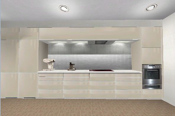

Schön, dass Du Dich zurückmeldest! Ist die Küche schon bestellt? Was hat Dich dazu bewogen, die Hochschränke in der Mitte zu planen? Was macht man mit zwei Abstell/Arbeitsbereiche in 2,40 m Abstand voneinander und ohne Bezug zu Spüle und Kochfeld? Persönlich hätte ich mich für KerstinBs Planung entschieden, sie hatte eine sehr schöne und dennoch ausgeklügelte Planung erstellt, mit viel Arbeitsfläche und alltagstauglichen Details. Ich würde in dieser Planung nicht genug nutzbare Arbeitsfläche haben.
Da Du gezielt fragst: Ich finde Innenschubladen en masse umständlich, mir ist es auch immer wieder unklar, was an Schubladen optisch störend sein soll. Es ist nicht so, dass man in der Küche auf die Knie geht und diese Schubladen auf Augenhöhe hat. Stauraumplanung schon gemacht?
