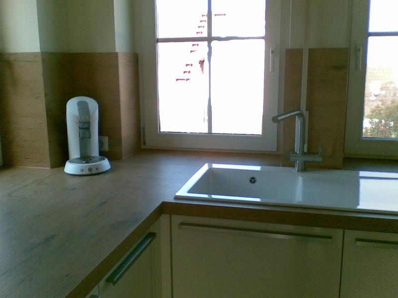

Bei den Griffen haben uns zunächst die griff-losen Küchen am besten gefallen, leider fanden wir das beim Ausprobieren der Tür für den GSP und den Tiefkühler nicht praktisch und haben deshalb vor entweder an eine grifflose Küche Griffe an den kritischen Stellen zu platzieren, oder alles mit Griffen auszuführen.
Nicht gleich den Mut verlieren beim Thema grifflos.
Wir haben auch eine grifflose Küche und sind sehr zufrieden. Wir brauchten für den GSP eine spezielle Lösung und hatten sie auch gefunden in der Form eines Alu-Aufsatzgriffes. Passt designtechnisch super zu grifflos. Fotos im Link meiner Signatur.
