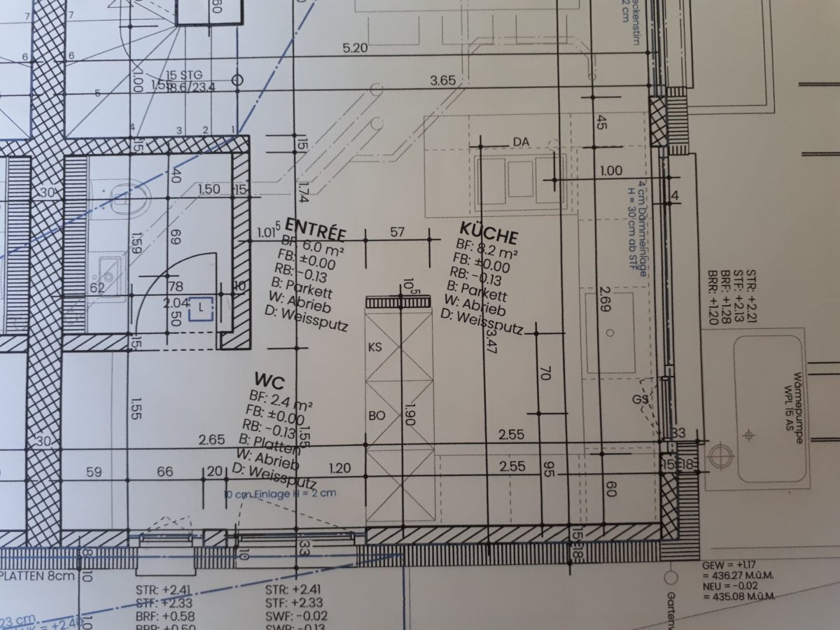

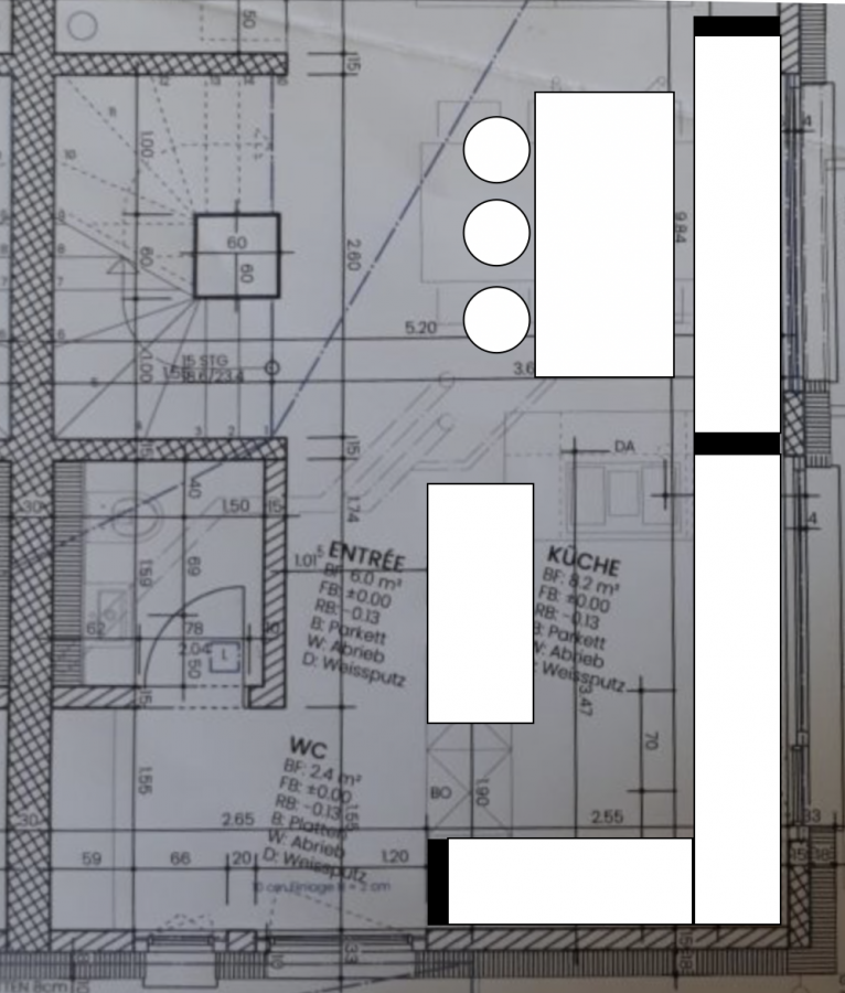

Liebe Küchen-Forum Mitglieder :-)
Seit mittlerweile fast einem Jahr lese ich mich immer wieder einmal durch diverse Themen durch und lasse mich beraten und inspirieren. Das vorhandene Fachwissen und vor allem das Engagement vieler Forumsmitglieder ist beeindruckend - Hut ab und vielen Dank schon einmal für so viel Einsatz in der Freizeit!:top:
Jetzt ist es auch bei unserer 4-köpfigen Familie soweit, das Haus wird hochgezogen, aber wir haben erst gerade vor kurzem das erste Mal mit dem Küchenplaner sprechen können - und das auch erst, nachdem der Sanitär seine Leitungen schon einbetoniert hat :rolleyes:
Zum Glück haben wir uns schon im Vorfeld viele Gedanken, Skizzen und Pläne zur Küche und dem angrenzenden Essbereich sowie dem Eingangsbereich gemacht (und Änderungen eingebracht). Wie ihr dem aktuellen Grundriss entnehmen könnt,ist das Ganze vom Platz her relativ kompakt bis etwas knapp.
Und wie es anscheinend beim Hausbauen so üblich ist, pendeln wir schön zwischen Begeisterung und Entsetzen hin und her. Aktueller Gemütszustand ist eher so: :( und :stocksauer: Und jetzt wollen wir halt wieder dahin kommen --> :top:

- Was haltet ihr grundsätzlich vom Grundriss? Mittlerweile haben wir nur noch einen Tunnelblick :/
Habt Ihr andere Ideen, wie man mit dem Platzangebot mehr Arbeitsfläche und/oder Stauraum herausholen kann oder das ganze sinnvoll kompakter / kürzer gestalten könnte (siehe Abschnitt verzichtbarer Luxus)? Wir sind gespannt auf kleine Tweaks wie auch auf etwas völlig anderes im Aufbau:-)

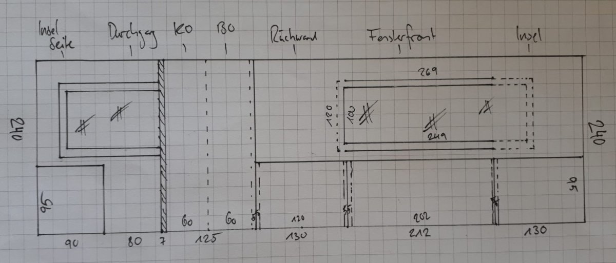

- Aktuell ist die "Wand" links zum Flur nur die Rückwand der Hochschränke (!!!) - wir machen uns da Sorge wegen a.) Stabilität b.) Geräuschekulisse Elektrogeräte (BO / KS) Richtung Eingangsbereich und c.) Aesthetik. Platz sehen wir höchstens für Platten oder eine Trockenbaumauer bis wohl max. 7cm (analog geplanter Mauer in gelb auf Skizze). Machen wir uns da zuviele Sorgen?
- Schüllerküche ist gesetzt (oder höchsten noch ein "downgrade" auf Nobilia ): Wir würden gerne C5 mit 84.5cm Korpus gehen / 6.5 Raster / Griff(mulde) US / Griff KS / und OS grifflos. Wir bilden uns ein, dass die 6.5cm zusätzlich ein wesentlicher Gewinn sind gegenüber dem 78 Standardkorpus - sehen das die Praktiker auch so? Fussleiste wäre etwa noch 7.5 cm hoch.
- Herd auf Kücheninsel: Trotz etlichen Erfahrungsberichten ist uns irgendwie nicht klar, was uns genau erwarten wird :/ Insbesondere wegen Spritzer Richtung Essbereich (obwohl Downdraft da wohl helfen wird). Wie viel cm "Sicherheitsabstand" hinter dem Herd würdet ihr empfehlen? Aktuell sind es etwa 30cm :huch: (Tiefe Halbinsel 90cm)
Nicht kritisch, aber neugierig auf Feedback :-)
- Tote Ecke unten rechts würden wir gerne zum Teil von oben zugänglich machen. Siehe Anhang "Tote Ecke". Wir finden die Idee super - aber ist sie auch super praktikabel? (Wunsch AP aus Dekton 2cm)
- 60er OS mit 30er Flügeltüren statt 60er (sieht zumindest auf der Skizze eleganter aus, aber nur 30 cm?:think:)
aktueller Luxus, auf den wir verzichten könnten:
- 60 BO und 45 DGC => könnte auch nur 60 DGC sein
- übergrosse Spüle mit 80er Unterschrank => 50 Spüle mit 60er US
- Bora X Pure :-) => Herd mit Downdraft <90cm Breite
- Verzicht auf Hochschrank unten links zum Eingangsbereich hin
mögliche Kompromisse, die wir unter Umständen bereit sind einzugehen:
- Verlagerung Herd an eine andere Stelle inkl. Umstellung von Abluft auf Umluft
- wenn sehr überzeugend: DAH:huch:
- Halbinsel
- Aktuell hat die Küche 255cm x 360cm, möglich wäre bis 255cm x 374cm
- und wohl noch vieles mehr...;-)

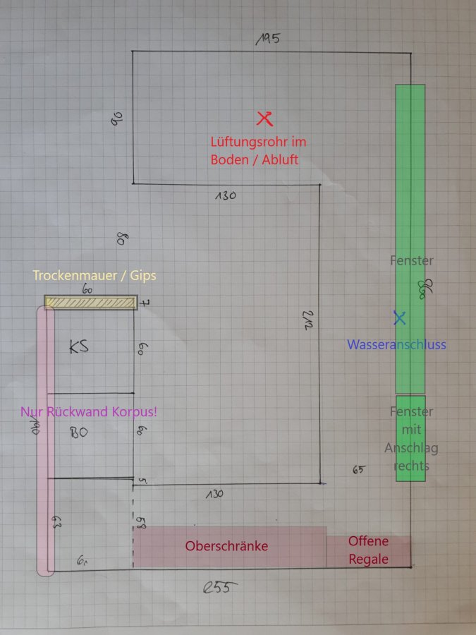

Küchengrundrissbeschrieb (Stand 07/09/2020):
Beginnend oben rechts bei der Halbinsel und dann dem Kantenverlauf folgend:
US max 60 mit
Schublade für Elektrogeräte
und Auszug/Auszüge darunter
Offenes Regal drittel oder hälftig oben
Schiebetüren zweidrittel oder hälftig unten (siehe Bilder)
bis maximal
Seitenwand/Ecke
Seitliches Regal mit Seitenwänden (siehe Bilder)
Seitenwand/Ecke
US 90 cm Bora X Pure
mit 2 Steckdosen
und 2 Schubladen
(ein bisschen tote) Ecke
60cm US
noch nicht genau definiert (Lebensmittel)
80cm Spülenunterschrank mit Müllsystem
60cm GSP
Tote Ecke (evtl mit Zugriff von oben) und 2x65cm Holzregalen an Wand gegen unten auf Grundriss
2x 60cm US und 2x 60cm OS
noch nicht genau definiert (Besteck/Geschirr/Gläser)
Ecke mit Rückwand HS zum Eingangsbereich
HS 60cm mit BO und DGC
HS 60cm mit KS 178cm
Ecke
Trockenmauerwerk (Seite KS) ~60cm
Ecke
Rückwand 2x 60cm HS (auf Plänen ohne Trockenmauer)
HS Eingangsbereich 60cm
Ecke Haustüre

Nur kurz zur toten Ecke: Ich finde Unterbrechungen in der APL unpraktisch. Man kann nicht in einem Rutsch durchwischen. Ich befürchte bei sowas auch immer, dass sich Krümel etc in den Ritzen festsetzen. Außerdem hatte ich auf meinen toten Ecken Geräte wie Küchenmaschine oder die Obstschale stehen, das geht dann nicht.
Wolfgang Cornelius
Hallo im Forum,
Stabilität Hochschränke: In einem solchen Fall sollten die Hochschränke ausnahmsweise
mit dem Boden verbunden werden. Wie ich den Zeichnungen entnehme, wollt ihr "einkoffern",
d.h. nach oben kannst du sie auch festmachen, heißt: überhaupt gar kein Problem. Das Budget ist sehr hoch angesetzt, guckt euch auf jeden Fall den berbel -Muldenlüfter an. Wenns Wasser schon fix ist, braucht ihr euch den DG mit Festanschluß leider nicht mehr anzugucken. Aber bei dem Budget gibts ja vielleicht auch noch eine clevere Klempnerlösung?
30cm hinter dem Kochfeld sind super!
Vielen Dank Mewtu für deinen Input - ja, falls es so etwas gibt, müssen wir vor allem fürs Putzen eine gute Lösung bereit haben.
Hallo im Forum,
Hej Wolfgang, danke auch dir für deine Antwort. Das mit der Stabilität und wegen der Insel beruhigt uns schon etwas. Was denkst du, falls wir nicht einkoffern würden, würde man KS / BO oder DG im Flur durch die Rückwand hören?

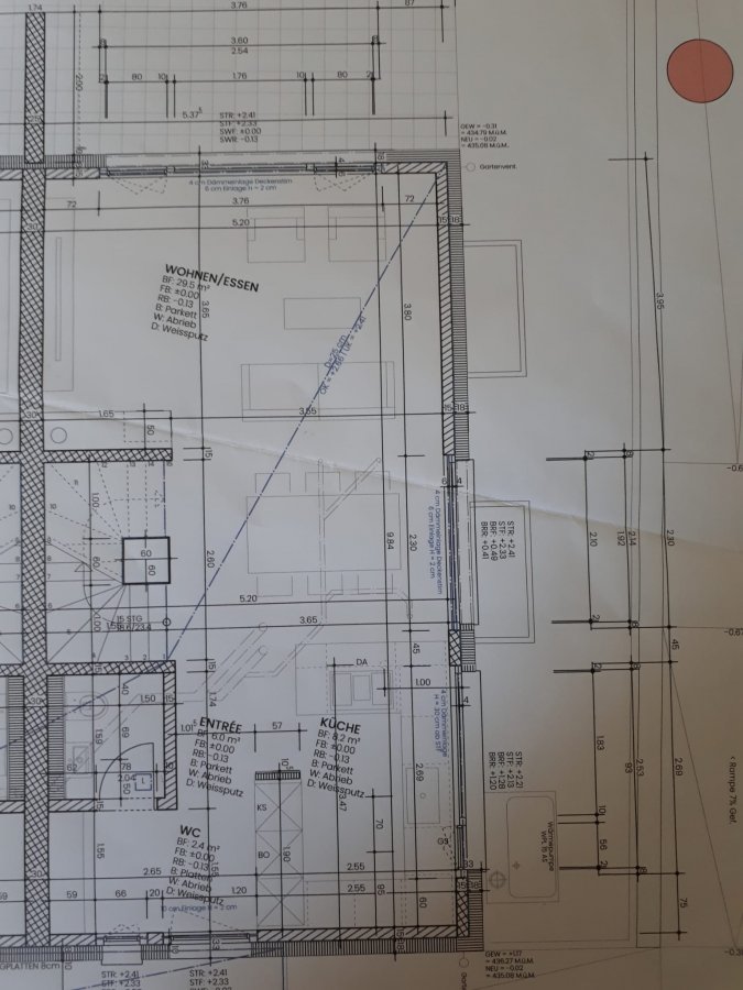

eigentlich wollte ich ja nix mehr schreiben, aber diese Planung erscheint etwas zu kompliziert.
warum denn einen Berbel Muldenlüfter Wolfgang? wieso soll es ein Kochfeld mit Muldenlüfter sein?
die geplante Küche hat viel zu viele Ecken für 4 Personen, ihr tretet euch ständig auf die Füße, der Eingang in die Küche ist zu eng für 4 Personen.
Es ist schwierig anhand deiner "komplizierten Pläne" zu verstehen, was Sache ist. Wie kommst du auf Maße wie 212cm? Das geht auch einfacher, Draufsicht, Schrankbreiten reinschreiben, fertig. Die tote Ecken mit 65x65 rechnen, denn deine Raummaße sind Rohbaumaße. Da kommt noch Verputz drauf.

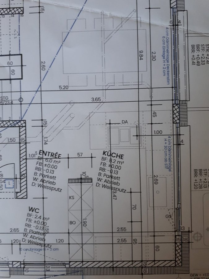

Mir wären das auch zu viele Ecken. Ich würde hinter den HS eine schmale Trockenbauwand stellen. Die Küche maximal als U planen, besser wahrscheinlich nur als Zweizeiler. Der Schnipsel oben mit dem Kochfeld gefällt mir gar nicht, engt mir die Küche zu sehr ein.
Edit: Habe eben in der Skizze gesehen, dass ein Abluftrohr im Boden eingezeichnet ist. Ist das schon gesetzt?

ich sehe gerade, die Toilettentür öffnet nach innen. Das solltet ihr ändern. Wenn jemand in der Toilette "umkippt", könnt ihr die Tür nicht mehr öffnen.

Ich unterschreibe mal bei Anke - und werfe sonst noch einen Raumtausch ins Feld; Küche wäre dann planobenlinks, Essen planoben rechts.
