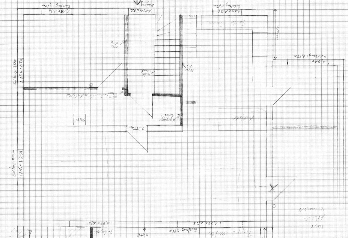

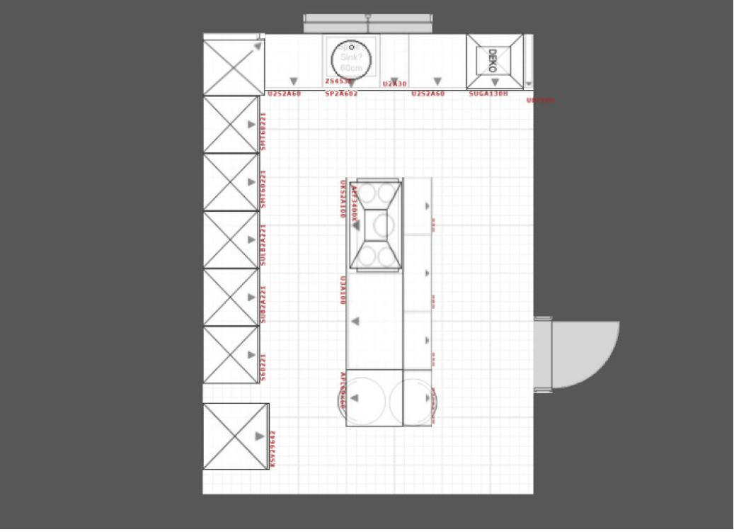

Neueste Variante 05/2018 .. ab jetzt Grundriss um 180° gedreht
img_5581-jpg.266453

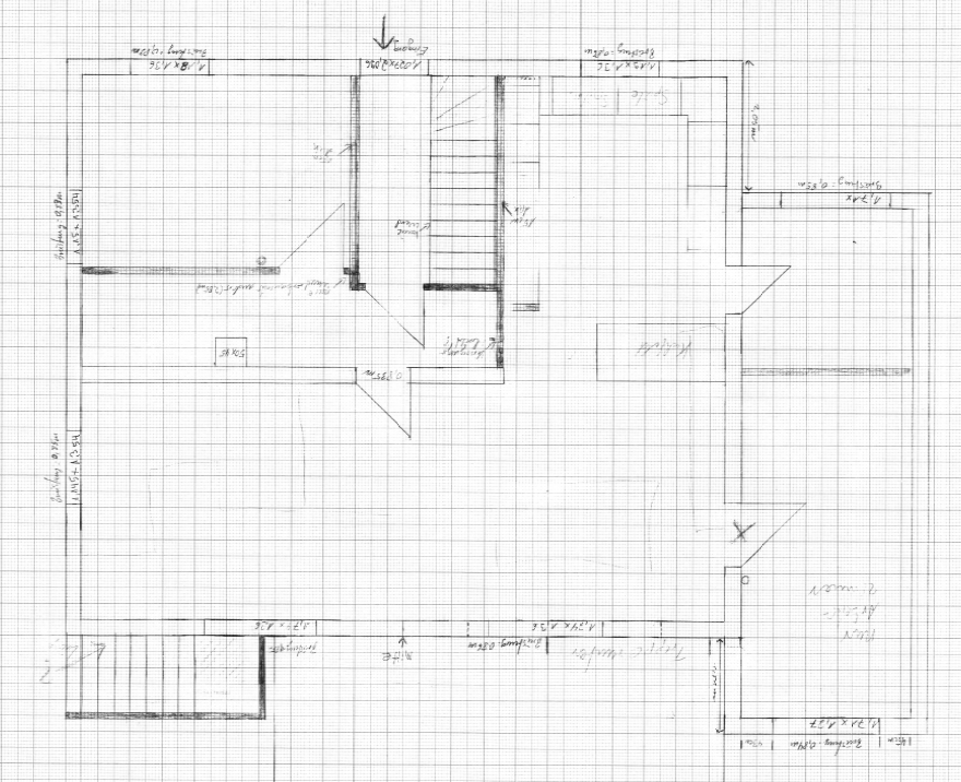

Gesamtgrundriss aus PDF-Datei als Bild

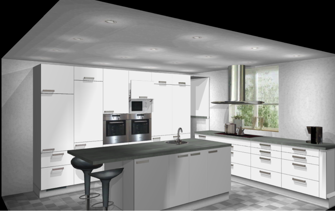

Ich habe die Bilder hochgeladen, jetzt ist mir aufgefallen, dass der Erdgeschossgrundriss natürlich doch anders herum war wie mein Küchengrundriss. Ich habe ihn hier jetzt noch mal gedreht, wenn das zu verwirrend ist, kann ich auch die anderen Dateien noch einmal in einer gedrehten Version einstellen.

Danke. Es wäre auch noch ganz gut, wenn es ein großer Raum ist, wenn du auch skizzierst wie ihr euch die übrige Möblierung denkt.
Was ich mir überlegen würde ist der Stand alone. Er sieht aus, als wäre er da kurz abgestellt worden, gehört aber nicht dazu...Ich würde bei eine HS-Wand, ihn immer integrieren, entweder als Stand alone umbaut oder den KS als Einbaugerät.
Die HS-Wand würde ich auch mit einem Stück Trockenmauer abschließen und auch oben einkoffern, so dass sie zur "Immobilie gehört".
Bei so vielen HS würde ich versuchen, den GSP dort zu integrieren, damit ich dann eine durchgängige Arbeitsfläche habe und nicht die Erhöhung am anderen Ende.
Der KS ist recht weit von der Spüle entfernt, wenn die Spüle in der Insel wäre, wäre dies praktischer, da der KS in Esstischnähe natürlich auch gut platziert ist.
Die Anordnung von Spüle und Kochfeld zueinander ist so ziemlich unhandlich. Simuliert das mal nach, ob ihr damit zurecht kommt.
Ein Kochfeld so nah am Rand ist ein No go. Zum Einen hat man dann Fettspritzer auf dem Boden und zum Anderen kann man an einem überstehenden Pfannenstiel hängen bleiben.

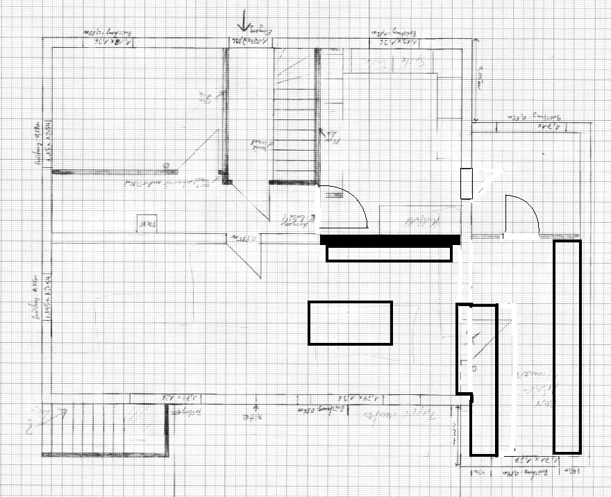

danke für deine Überlegungen. Ich stimme dir zu, den Standalone würde ich auch gerne einkoffern, das habe ich vergessen zu erwähnen. Aktuell haben wir das auch so (das war auch eine Idee, die wir von hier gewonnen haben!), siehe Bild.
Dann ist anbei noch ein Grundriss (der noch etwas neuer ist als der erste, es hat sich zwischenzeitlich noch was bei dem Bad planoben links geändert) mit geplanter Möblierung.

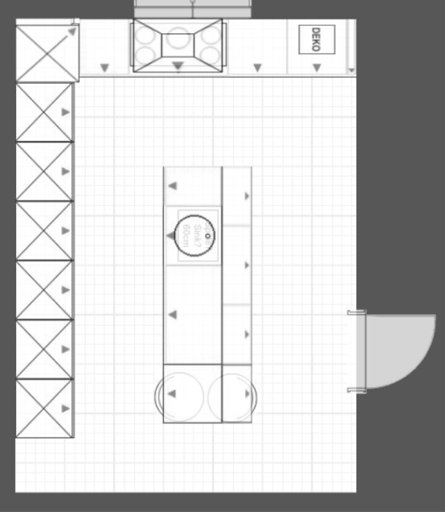

Ich habe das jetzt mal so versucht umzusetzen, wie du vorgeschlagen hattest. Ich finde allerdings keinen passenden Hochschrank mit integrierter Spülmaschine, hätte jetzt aber den zweiten von rechts dafür vorgesehen.
Spannenderweise ist mein Mann mittlerweile gar nicht mehr so abgeneigt, den SBS woanders hinzustellen (evtl. passt er in die Speisekammer, ich vermute aber dass er dort zu viel Raum frisst). Aber er löst sich gedanklich, das ist ein erster Schritt. ;-)
Mit dem Platz für das Kochfeld bin ich so noch nicht glücklich (natürlich soll die Dunstabzugshaube dann in diesem Fall eher als Deckenvariante gedacht sein), aber ich tue mich noch ziemlich schwer damit, vor dem Fenster zu kochen. Hat jemand noch eine bessere Idee? Könnte man beides auf einer (Halb-)Insel unterbringen, also Spülen und Kochen?

In Anbetracht der Tatsache, dass die Brüstungshöhe des Fensters mit Eurer Arbeitshöhe kollidiert, würde ich hier einen Flugzeugträger vorschlagen: an der planlinken Wand eine durchgehende HS-Zeile mit GSP, Heißgeräten, Kühli und viel Platz für Vorräte etc. Davor mit 1 Meter Abstand ein Flugzeugträger: oben nach unten planlinks: 100 Abstand zur Fensterwand, 40Auszüge-100Auszüge mit 80er KF-100Auszüge-40 MUPL -60Spüle- 40 Auszüge. Planrechts mindertiefe USs, sodass die Insel auf ein Maß von 380x100 kommt. Irgendwo planrechts freie APL für 2 Sitzplätze lassen.
Abstand rechts zwischen Insel und Wand rund 80cm. Da kann man keine großen Sprünge machen, aber sich gut bewegen und komfortabel sitzen.

Ja da hast du Recht. Rein theoretisch kann man daran noch was ändern, da auch die Fenster neu gemacht werden. Dann müsste man natürlich die Brüstungshöhe der anderen zwei Fenster auf dieser Ebene zur Straße hin angleichen.
Grundsätzlich gefällt mir dein Vorschlag aber auch sehr gut. Wenn die ganze Arbeitsfläche von der Wand weg ist, dann ist es aber immer etwas schwierig mit Steckdosen, oder? Auch für den Kaffeevollautomat müsste man dann eine Lösung finden, wobei er in der verlinkten Küche von Gatto ja ganz clever im Schrank untergebracht ist.

@Mimi86 .. leider sind die anderen Räume nicht beschriftet:
grundriss_moebliert-jpg.262923
Soll das rechts von der Küche weg, ein Abstellraum/Speisekammer sein?
Wo geht es planunten Richtung Garten/Terrasse?
Der rechts eingezeichnete Schrank .. wird der neu angeschafft? Ist das ein Sideboard? Kann der kürzer werden? Was soll da untergebracht werden? Was ist das für ein Raum, der dazwischen nach rechts abgeht?
Mimi86
47
Hallo Kerstin,
da hast du Recht, das habe ich vergessen. Wie du vermutet hast, das rechts von der Küche wird eine Speisekammer, das Zimmer planunten rechts wird mein Arbeitszimmer.
Planunten geht es wie auch richtig vermutet zur Terrasse und dann weiter zum Garten. Da ist aktuell ein Fenster, das wird allerdings vergrößert, so dass dort ein vermutlich ca. 3,5m breites Schiebeelement hinkommt.
Der Schrank rechts ist ein Highboard, das schon existiert, somit auch leider nicht kürzer werden kann. ;-) Darin befindet sich aktuell seltener benötigtes Geschirr, Kochbücher, Kerzen, Vasen etc. Somit habe ich gedacht, dass er sich an der Stelle gar nicht so schlecht macht (davon abgesehen, dass es irgendwie die einzige sinnvolle Stelle ist, wo er Platz hat), da er quasi Wohnbereich und Küche miteinander verbindet optisch.
Flexibel sind wir noch bei der Zwischenwand im Anbau (zwischen Speisekammer und Arbeitszimmer), diese wird neu gestellt. Ebenfalls neu ist die Durchgangstür vom Wohnzimmer ins Arbeitszimmer.

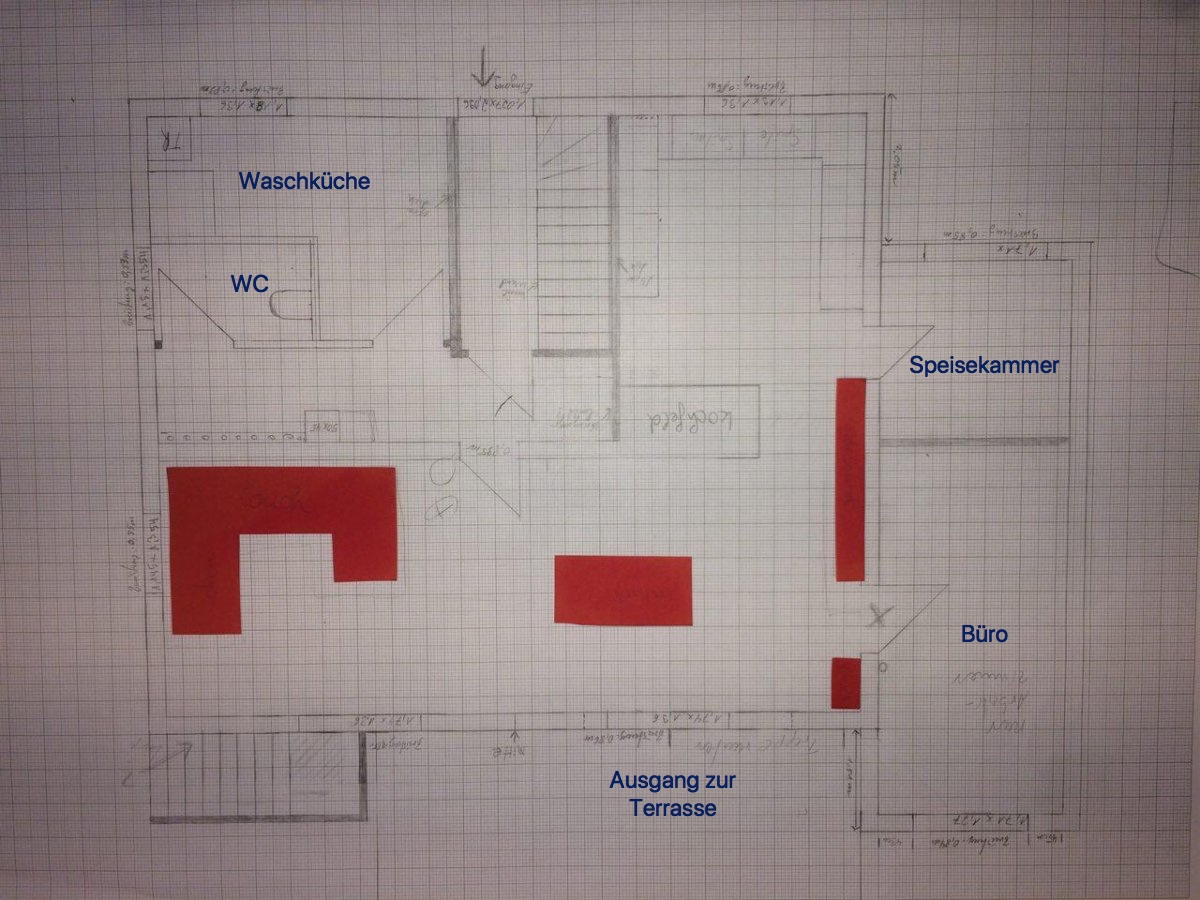

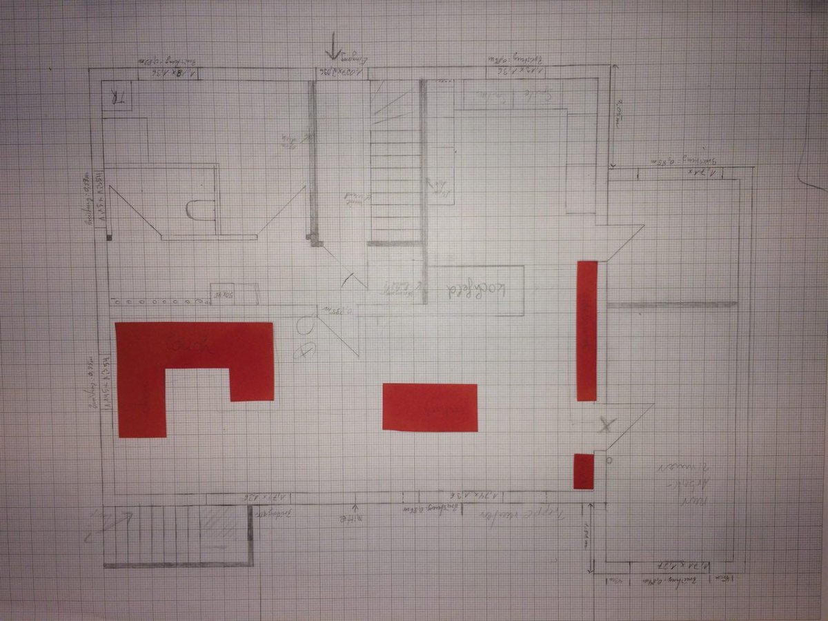

Ich habe mal ganz schnell die Situation aufgemalt, wie ich es mir vorstelle. Also eine große Halbinsel und eine riesige Hochschrankwand, in die man dann vielleicht sogar den Side-by-Side doch integrieren könnte (eingekoffert).
Wir haben auch schon überlegt, ob das Fenster in dem Anbau planunten dann ein bodentiefes werden könnte. Es müsste so ja eh etwas schmäler werden, vielleicht kann man es dann auch gerade noch nach unten verlängern.
Also noch mal danke für die Inspirationen und gerne weiter her damit, wir sind in allen Punkten soweit es die Statik zulässt flexibel. :-)
