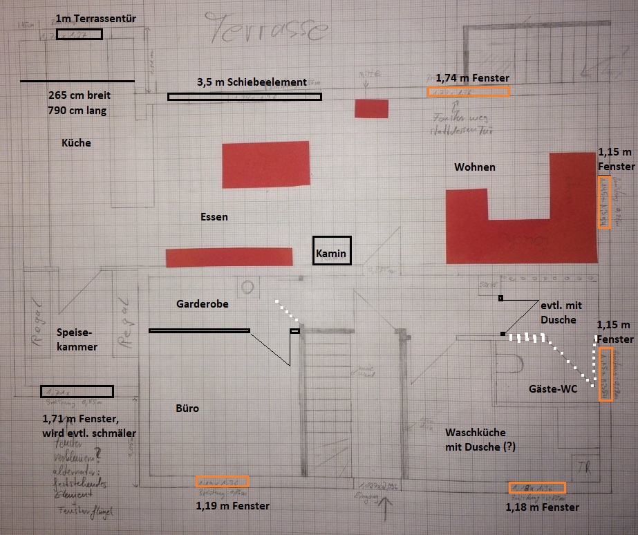

Fertig mit Bildern Offene Familienküche in kernsaniertem Haus
Guter Plan .. auch das Fenster planunten dann bodentief zu machen. Würde das auch zur Terrasse führen?
Ich hatte mir die PDF jetzt mal stark vergrößert .. das Fenster müsste auf jeden Fall schmaler, damit nach planrechts auch 60 cm Platz ist.
Die Gesamtlänge, incl. Abstellraumbereich, scheint ca. 8 m zu sein, Breite ca. 260 cm.
Ich denke, von der Mauer werden von planunten ca. 60 bis 100 cm stehen bleiben müssen und planoben ca. 30 cm .. dazwischen dann einen starken Träger, wobei die Mauerreste als Aufleger dienen.
Kläre das mal und dann brauchen wir den Plan nochmal mit ein paar Maßen (leserliche Größe) und müssen wissen, mit welcher Konstellation weiter geplant werden soll.
Generell würde ich den Türanschlag, der vom Flur in den Allraum führt andersherum ausführen. Weil man egal, wo Küche hinkommt, wesentlich öfter diesen Raum Richtung Küche betreten wird. Evtl. muss hier neue Tür, dann kann diese Tür ja für die Abstellkammer genutzt werden.
Also wir sind immer noch begeistert von der Variante. Es kann sein dass es jetzt ein bisschen dauert, bis ich mich mit Infos vom Statiker melden kann, aber sobald ich da mehr weiß, schreibe ich noch mal.
Zu den Fragen:
Es ist noch nicht ganz klar ob wir das überhaupt machen dürfen. Auf dem Fenster ist eine Baulast, wir müssen also erst noch abklären ob wir da solche Änderungen machen können. Aktuell ist in der
planlinken unteren Ecke eine Ausgangstür, die über eine 6-stufige Treppe in den Garten führt, die würde dann vermutlich zu einem Fenster werden (oder ganz wegfallen, wobei ich denke, man kann eigentlich nie zu viele Fenster haben). Die Terrasse (bzw. der befestigte Bereich) fängt im Moment erst links vom Anbau dann an, direkt vor dem Anbaufenster ist noch Wiese. Wir wissen auch noch nicht 100%ig, ob wir die Terrasse anheben (damit wir ebenerdig aus Wohn- und Essbereich nach draußen kommen können) oder wie gehabt über eine Treppe nach unten gelangen. Beides hätte Vor- und Nachteile, wobei der ebenerdige Ansatz natürlich mehr Komfort bietet. Vielleicht hat da ja auch jemand noch Erfahrungswerte.
Da hast du natürlich Recht, das macht mehr Sinn. Wiederverwenden werden wir keine der Türen, von daher ist das auch kein Problem.

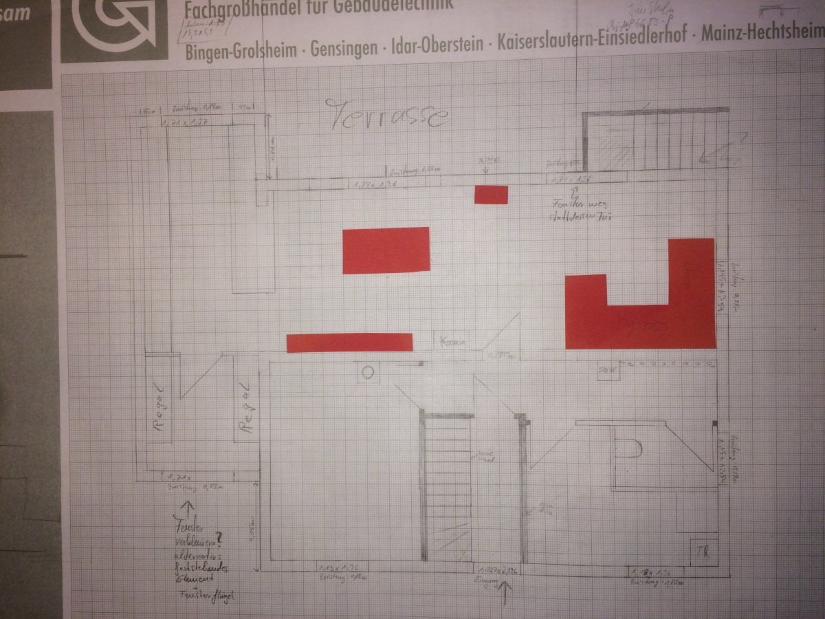

Ansonsten haben wir schon mal die Pläne angepasst, ich hoffe es lässt sich mehr erkennen. Ich bin jetzt noch nicht dazugekommen, die Maße hineinzuschreiben, wollte euch aber schon mal dran teilhaben lassen. :dance: Ich weiß, es ist jetzt verwirrend, aber ich habe ihn jetzt mal andersherum eingefügt, damit die Beschriftungen besser lesbar sind. Ich hatte anfangs den Küchenplan falsch herum im Alnoplaner angelegt und dann alle Pläne daraufhin gedreht, aber vielleicht bleiben wir besser bei der Variante (und den Küchenraum muss ich jetzt ja eh noch mal neu machen, wenn wir bei der Version bleiben können).
OK - Ausnahmsweise drehen wir ab jetzt mal den Grundriss :cool:und nein, leider kann man alles sehr schlecht lesen. Vielleicht versuchst du deinen Scan mal vorm Hochladen soweit zu beschneiden, dass keine unnötigen Ränder entstehen und evtl. ein oder zwei Beschriftungen mit einem Grafikprogramm und damit getippt und einen Hauch größer. Evtl. auch mal die Bereiche, die Fenster sind, farblich etwas anders markieren. Man kann es wirklich nur sehr schlecht erkennen, muss andauernd die Grafik herauskopieren und mit einem anderen Programm vergrößern (ich nutze da Irfanview).
Und dann am besten nochmal einstellen und deine Beschreibung von oben gleich noch angepaßt dazusetzen ;-) ... und dann verlinke ich den neuesten Stand auch in Beitrag 1, damit man ihn schnell wiederfindet.

Hallo zusammen, jetzt hat es doch länger gedauert mit einer Antwort. Zwischenzeitlich sind wir in das Haus gezogen (wir bewohnen jetzt erst mal das Erdgeschoss im unrenovierten Zustand, da wir als erstes das Obergeschoss neu machen) und hatten auch einen Termin mit dem Statiker. Der hat jetzt noch nichts konkret gerechnet, aber seiner Einschätzung nach klappt die neue Variante. Wir werden wohl die Ecke neu betonieren müssen und dann einen Träger nach dem anderen einziehen, da sonst Einsturzgefahr besteht. :w00t:
Wir müssen jetzt noch einen Bauantrag stellen (wegen ein paar Änderungen am Dach), da wird auch die neue Tür von der Küche zur Terrasse mit aufgenommen, damit wir alles in einem Aufwisch abgehandelt haben. Leider dürfte das alles mind. 3 Monate dauern. Jedenfalls wollen wir den Ansatz mit der angehobenen Terrasse und einem Zugang zu dieser von der Küche aus definitiv weiterverfolgen. Im angehängten Plan habe ich jetzt die Maße der Fenster und Türen noch mal dazu geschrieben, ich hoffe es ist jetzt besser lesbar. Die orangenen Fenster sind diejenigen, die wir in ihren Maßen nicht ändern wollen (nach jetzigem Stand, aber es wäre rein theoretisch auch möglich), die schwarzen sind alle neu bzw. flexibel.
Hallo Mimi86,
schaut mal, ob ihr die Toilette nicht zu einem kleinen Duschbad aufbohrt.
Danke dafür. Das war auch so geplant (aber wirklich nicht gut ersichtlich), nach der alten Planung sollte die Dusche in die Waschküche mit rein. Hintergrund war, dass wir bzw. vor allem mein Mann, eine Dusche im Haus haben wollte, wo er anschließend nicht das Glas abziehen und die Armaturen abtrocknen muss. ;-) Deswegen sollte das was einfaches sein, dass dann aber auch nicht so oft geputzt wird und von daher weniger gästetauglich ist. Allerdings meinte unser Badplaner auch, dass er das eher mit dem WC kombinieren würde und dann evtl. halt nur was gemauertes begehbares (ohne Glas) machen würde. Aber da sind wir noch nicht so weit in der Planung, deswegen ist es auf dem Plan auch noch nicht ausgereift dargestellt. Momentan tendieren wir aber dazu, den Garderobenflur vom Büro abzuzwacken und dafür das Gästewc zu einem Bad umzuändern.
So, ich hoffe ich konnte jetzt ein paar Dinge klären. Können wir jetzt mit der Küche loslegen? :girldance:

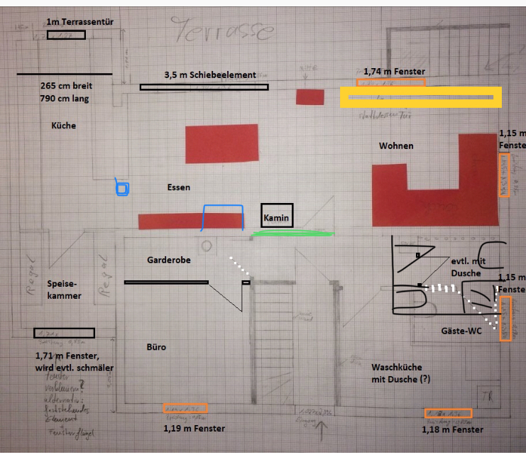

Wow! Das sieht gut aus!
Darf ich noch was dazu schreiben?:
- Kammerfenster würde ich so schmal anlegen, dass rechts und links in der Kammer Regale bis an die planuntenere Wand passen.
- WC-Fenster gegenüber der Tür anlegen, dann steht man nach dem Duschen nicht nackig hinter dem Fenster.
- den Kamin weiter nach planlinks zum Kaminschacht rücken und dann
- am Übergang Flur-Wohnzimmer ein Glaselement mit (Schiebe-?)Tür, damit der Flur Licht bekommt.
- Zu Terrasse hin (wenn statisch möglich) zwei solche großen Schiebetür-Elemente nebeneinander.

Das mit dem Kamin wird vermutlich wegen unserem leider Highboard schwierig... Aber das mit der Glastür sollte ja trotzdem was bringen, oder hast du das als feststehendes Element gemeint?
Zwei Schiebetüren wären toll, aber das wird statisch nicht möglich sein. Der Statiker meinte, dass er ungern bei dieser Wand den mittleren Bereich zwischen den zwei Fenstern (bzw. der Schiebetür) verkleinern möchte, wenn wir die Wand zur Küche ja auch noch größtmöglich rausbrechen wollen.
Vielleicht könnte man die Statik mit einer tragenden Säule am Kücheneingang unterstützen? Im Plan blau eingezeichnet.
Auch blau: bessere Kamin-Position.
Das Highboard nach planoben, darüber sozusagen maßgefertigt ein langes Fenster; Tür zur Terrasse ist ja direkt links daneben. Habt ihr wirklich so ein riesiges Sofa?
Grün die mögliche Flurverglasung.
WC/Duschbad ein wenig verändert zugunsten des HWR .
Bin im Urlaub, deshalb nur Handy-Skizze. Liebe Grüße aus Südfrankreich!
Ich glaube die Statik bei dem Küchendurchbruch ist nicht das Problem (zumindest nicht nach vorläufiger Aussage des Statikers, die Berechnung haben wir noch nicht). Es wäre problematisch, wenn wir den Bereich planoben zwischen der Schiebetür und dem Fenster noch weiter aufreißen würden, z.B. für eine zweite Schiebetür wie von dir vorgeschlagen. :-) Ähnlich wäre es vermutlich mit einem breiteren Fenster. Das müsste dann auch eine hohe Brüstung bekommen (das Board ist 125 cm hoch) und man könnte von der Couch aus nicht mehr so gut in den Garten gucken, das fände ich schade.
Ja :girlblum: Aber ehrlich gesagt waren wir da auch schon am Nachdenken, was neues zu kaufen, da es wirklich in dem Raum viel zu groß ist. Ist aber auch eine Geldfrage. ;-) Also vermutlich wird es anfangs erst mal da hinpassen müssen.

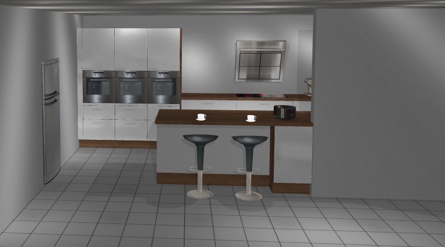

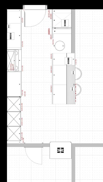

Ich schmeiße dann mal eine Küchen-Planung in die Runde:
Der Kühli ist planunten in die Speisekammer eingelassen, planlinks daneben die Tür in die Kammer
Raumecke
Blende
HS mit Heißgeräten
HS mit Heißgeräten
HS mit Heißgeräten (jeweils ein 60cm hohes Gerät in der Planung: 45er MW plus 15 WS, 60 BO, 60 GDC)
Wange
100 Auszüge
100 Auszüge mit 90er KF
100 Auszüge
50 Auszüge
Blende
Raumecke- Terrassentür- Raumecke
Blende
hochgesetzter GSP, darauf Stellplatz für KVA u.ä.
Wange
20cm offen für Handtuchstange
80 Spülen-US mit 1,5 Becke
50 MUPL
80 Auszüge und Schubladen
Insel planrechts oben einen mindertiefen US
160cm überstehende APL mit zwei (oder drei) Sitzplätzen auf APL-Höhe.
Der Bereich GSP-Spüle ist 80cm tief, sodass an der Halbinsel eine rund 1meter tiefe APL mit Sitzplätzen entsteht. So wird der Zeilenabstand auf rund 120cm reduziert; ein gutes Maß, um an zwei Zeilen zu werkeln.
Du hast einen schönen Arbeitsbereich mit Blick in den Raum, der Kühli ist gut zugänglich auch vom Essbereich aus.
...wo ich das gerade so schreibe... wahrscheinlich ist es besser, planlinksoben den 100er hinter die Terrassentür zu setzen und dann den 50er neben das KF. So blockiert die offene Terrassentür nur einen US und nicht den 50er UND den 100er.

Wow das sieht ja schon mal richtig toll aus, danke! Die Idee, den Kühlschrank zu versenken finden wir auch sehr gut. Mein Mann möchte zwar immer noch kochen auf der Insel, aber vielleicht überzeuge ich ihn noch. ;-)
Mir ist aber aufgefallen, dass ich eine Sache noch vergessen habe zu erwähnen (und auch in die Pläne zu zeichnen). Und zwar ist aktuell ja planrechts von der (geplanten) Balkon die Tür nach draußen. Unsere Überlegung war, diese Tür als Fenster zu erhalten. Oder denkt ihr, dass schränkt uns unnötig ein? Wir wären vermutlich von der Brüstungshöhe da flexibel, da angrenzend zu diesem Fenster ja nur bodentiefe Türen sind und man keine anderen Fenster hat, zu denen es passen muss. Bei der Breite natürlich auch. Ich habe das mal hier noch eingefügt:
Stimmt, das ist auch noch ein guter Punkt! :2daumenhoch:
gratuliere zur french door entscheidung :2daumenhoch:
Danke ;D
Im Wohnzimmerbereich Fenster :2daumenhoch:
Und ich finde die Idee den French Door zu versenken auch :2daumenhoch:
