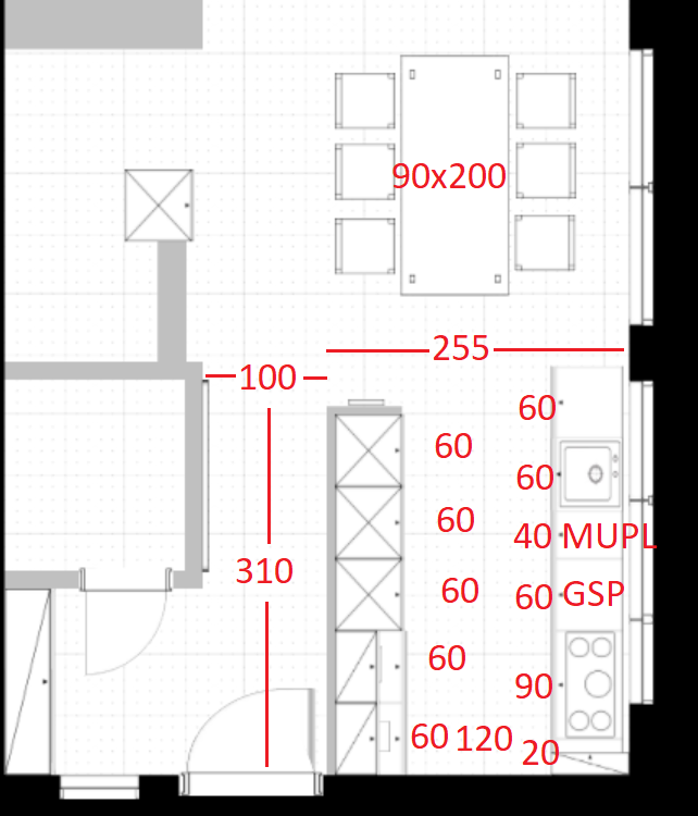

Da sind ja viele sehr spannende und inspirierende Ideen zusammengekommen! Herzlichen Dank dafür. Gestern Nacht habe ich mich mit dem Alnoplaner auseinander gesetzt, um die Vorschläge von der zweizeiligen Küche und dem U (mit Variante) zu modellieren. Das gefällt uns schon sehr und vor allem auch viel besser als das enge G! Wir sind sehr froh über eure Inputs, die bringen uns gerade sehr viel weiter als die paar letzten Monate zusammen!
Zu den vermassten Plänen bin ich noch nicht gekommen, aber im Grunde sind es jeweils Varianten von ca 360cm unter dem Fenster, 255cm an der Wand unten und 315cm Kofferwand zum Flur (mit den HS). Zur Ergötzung habe ich auch noch die ursprüngliche G-Variante erstellt :huch:
Mit den Vorschlägen von Anke, Evelin und Nice-nofret setzen wir uns diese Tage noch auseinander - sehr schön, wie unser eingeengtes Denkmuster aufgebrochen wurde!

ich sehe gerade, die Toilettentür öffnet nach innen. Das solltet ihr ändern. Wenn jemand in der Toilette "umkippt", könnt ihr die Tür nicht mehr öffnen.
Hmm...und hätte vielleicht auch den Vorteil, dass in der Diele nicht einfach die Schuhe vor der Türe auf den Boden geworfen werden - guter Input, merci!
In meinem auch, aber wir haben keinen Winter und deshalb gibt es bei uns keine Garderobe. Auch gibt es bei uns keine Toilette, wenn man ins Haus kommt.
Ja, leider ist die Toilette im Eingangsbereich einer der Mysterien der Deutschen Architektur...

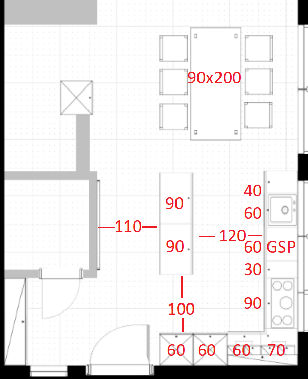

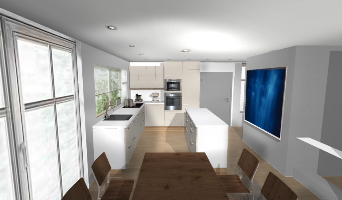

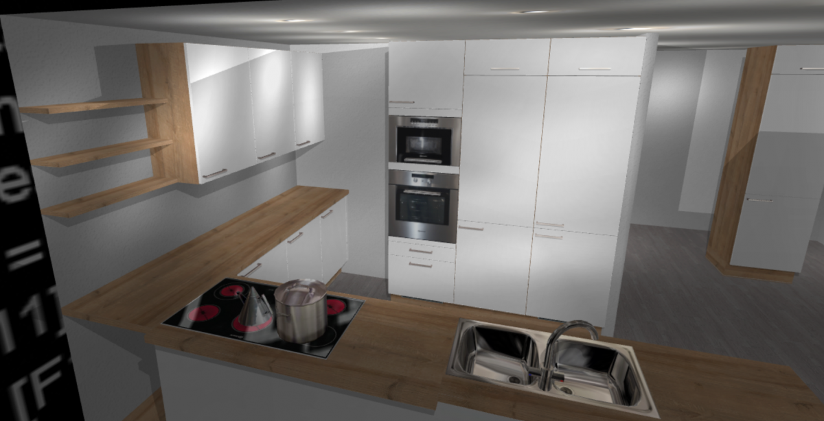

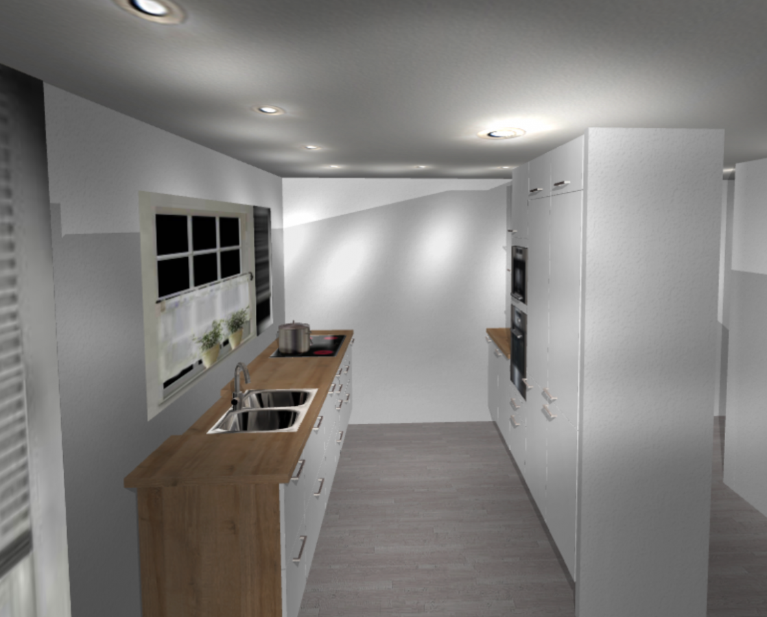

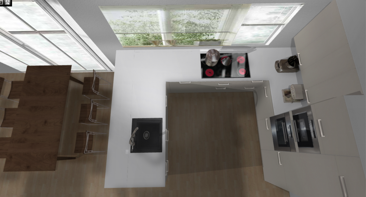

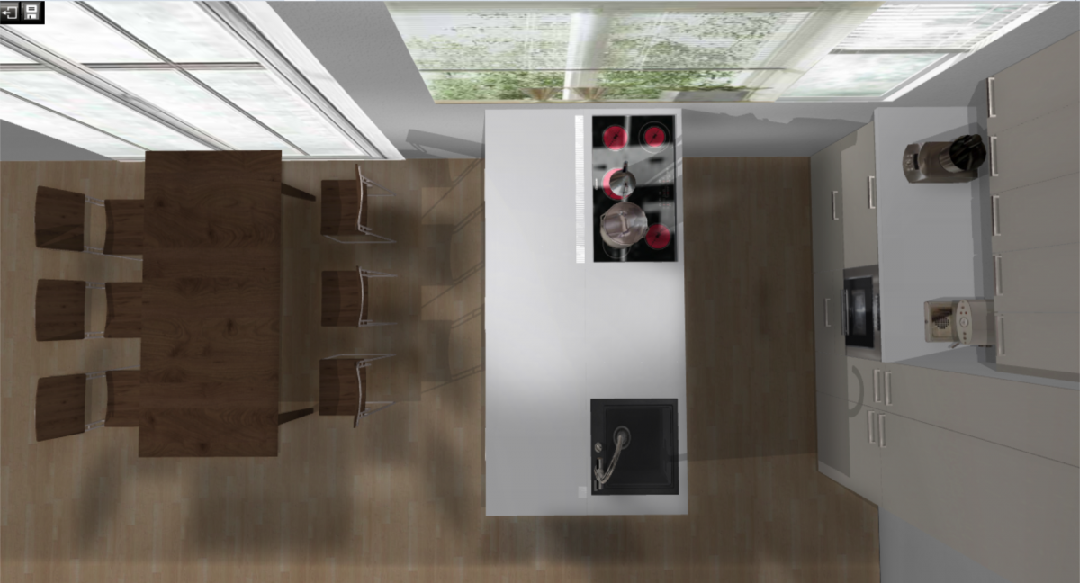

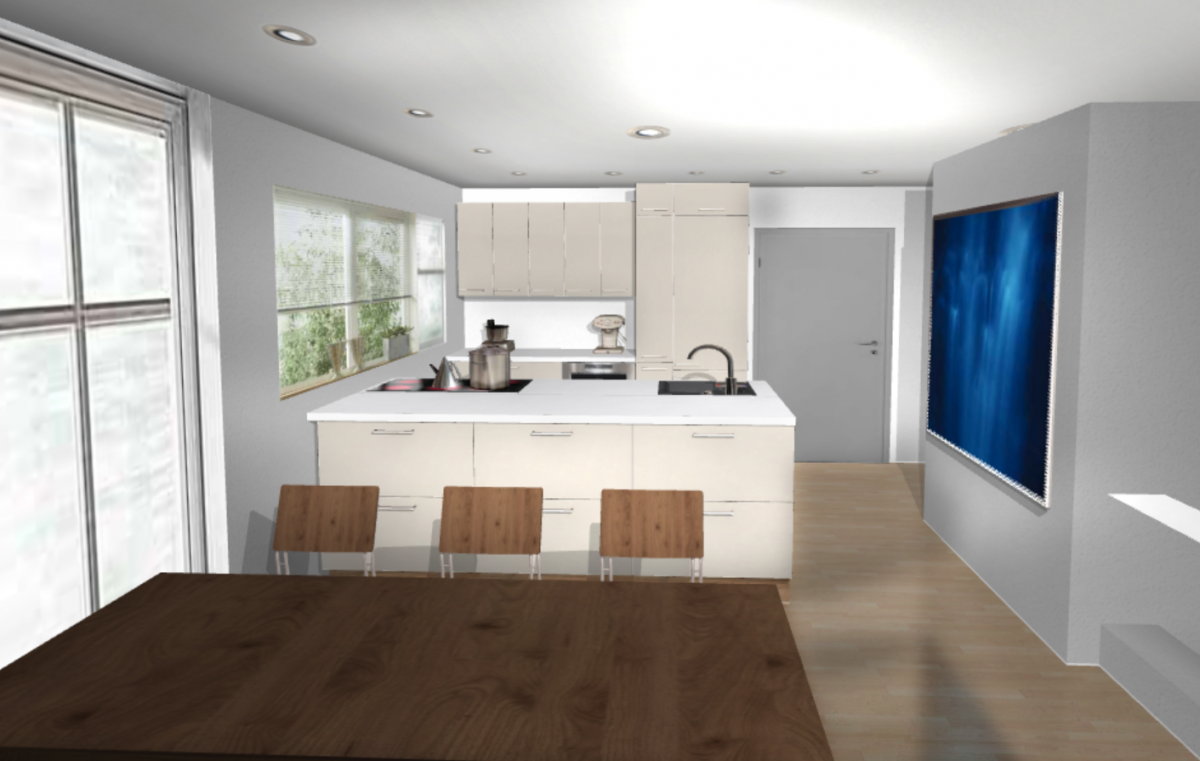

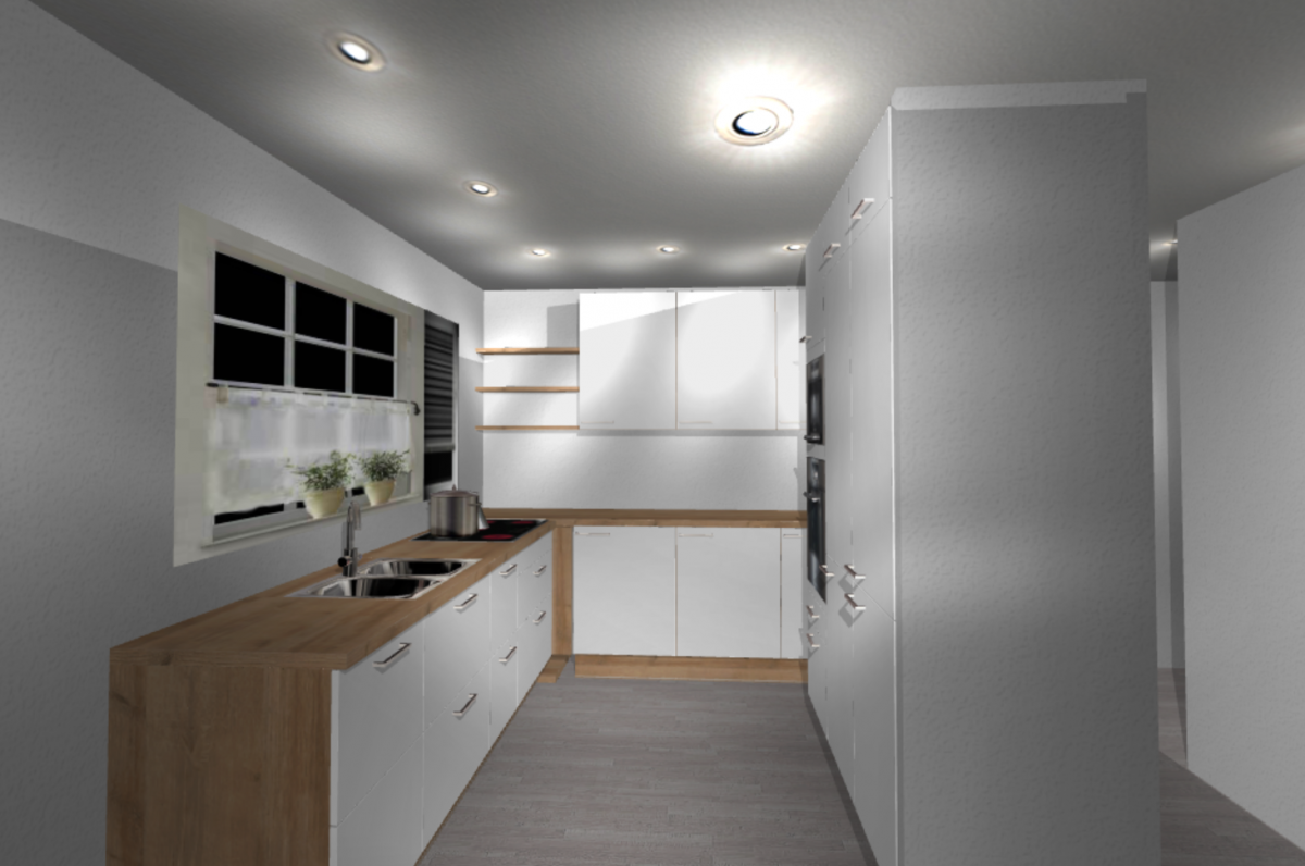

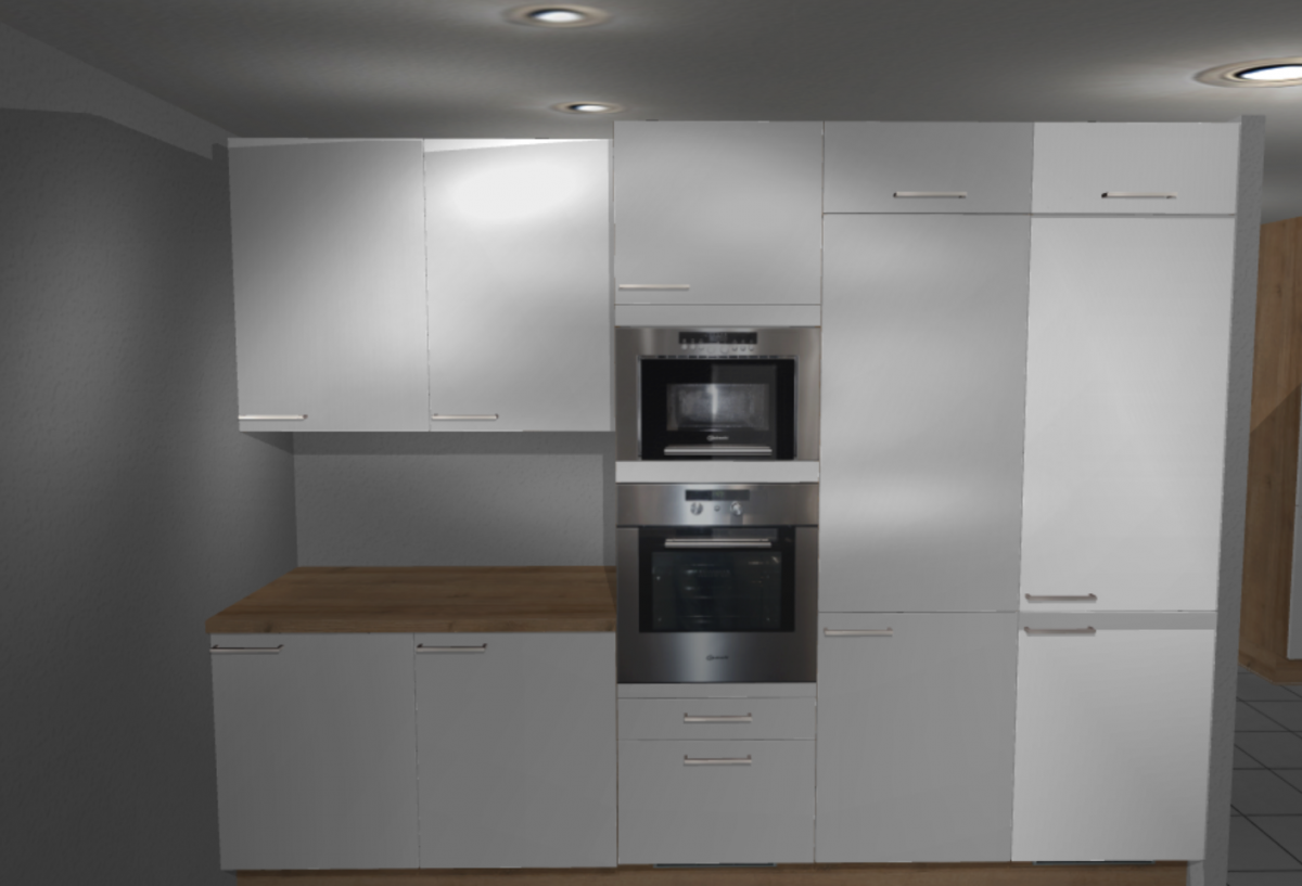

Hallo zusammen :-)
Offline waren wir sehr aktiv und haben viel über eure Ideen diskutiert und neue Entwürfe ALNO im geplant.
An diese Stelle nochmals herzlichen Dank @Anke Stüber , die Idee aus #12 ist wirklich grossartig und hat uns sehr geholfen, etwa out of the box zu denken.
G und U sind mittlerweile verworfen (wohl zum Glück!) 2-Zeiler, L mit Arbeitsinsel und Halbinsel sind aktuell im Rennen. Alle 3 Varianten werden uns genügend Stauraum bieten und Platz haben für die Elektrogeräte, die wir wirklich brauchen und eventuell auch noch mehr. Laufwege sind, glaube ich zumindest, auch überall in Ordnung
2-Zeiler
Pro: klare Linien, viel Stauraum und Platz für Geräte, AP unten rechts ist "versteckt" für KitchenAid und Kaffeemaschine, genügend AP links und rechts vom Bora , Platz für MUPL , Space Tower möglich, keine toten Ecken
Con: Raum wird optisch gekürzt, mehr als 2 Personen schwierig, Abtrennung zum Flur, keine AP auf Ess/Wohnbereich ausgerichtet
L mit Arbeitsinsel (Idee Anke)
Pro: öffnet den Raum hervorragend, MUPL möglich, Insel für Interaktion mit Kindern/Gästen gegeben, gutes Bauchgefühl :-)
Con: Tote Ecke, entweder Backöfen oder Spacetower im HS, beides geht nicht, max 150 AP an Wand planunten inkl tote Ecke, AP rechts vom Bora dadurch kaum mehr frei benutzbar. Ecke unten rechts sowieseo etwas gedrängt
Halbinsel
Pro: öffnet den Raum, Insel für gemeinsames Kochen mit Blickkontakt und Sicht in den Essbereich und das Wohnzimmer, keine tote Ecke, geht nicht so stark in die Tiefe
Con: etwas weniger offen als L, Breite Insel (245cm) am unteren Ende für Spüle und Bora, GSP genau zwischen Spüle und Bora, entweder Backöfen oder Spacetower im HS, beides geht nicht, kein MUPL
Zusammengefasst: technisch/sachlich und von der Ordnung aus gesehen der 2-Zeiler, vom Style und Instinkt das L, vom Wunsch und der Interaktion die Halbinsel :/
Was kommt euch bei den Bildern in den Sinn? Was gefällt und was nicht? Was ist wirklich unpraktisch, welches Potential unterschätzen wir?

Hi, die die auch mit dem Alno planen, brauchen kpl und pos Dateien.
Find ich toll, dass du das alles ausprobiert hast.
Es steht also dritter HS gegen offener Raum.
GSP ist überall in der Mitte, wäre am einfachsten bei der Halbinsel zu vermeiden.
Die Halbinsel wäre mir zu kurz und die Fensterandordnung passt nicht. Wäre die noch änderbar?
Eine tote Ecke ist kein Con sondern ein Pro ;-)
Welchen Schrank plant ihr im Treppenauge?
pos Dateien ergänzt, danke für den Hinweis
GSP weg von der Insel oder Wand planrechts zu verschieben wird technisch wegen Abwasser und menschlich wegen Klempner schwierig - soll nicht heissen, dass wir es nicht versuchen würden, wenn es eine gute Alternative gibt ;-)
Fenster wohl änderbar - wird aber eher teuer, da zumindest theoretisch die Fenster schon bestellt sind :( Trotzdem, falls dadurch die Lösung kommt - wieso nicht? An was denkst du?
Naja, tote Ecke kann aus meiner Sicht Pro und Con sein, je nachdem ob man mehr Stau-, Bewegungsraum oder AP braucht. Beim L biete sie (zumindest in meiner Planung) nur AP, die aber fix belegt ist - im Vergleich zur Halbinsel/2-Zeilen ist es schon ein Con aus meiner Sicht.
Der Schrank im Treppenauge wird eine Schreinerlösung +/- 60x60x240 mit Steckdose innen :2daumenhoch:
Sagen wir mal so. Ich plane am liebsten ohne Ecken, klar. Aber wenn eine Ecke, dann eine tote anstelle eines Eckschrankes. Der wäre für mich defintiv ein Con. Und die Arbeitsplatte in der Ecke wird definitiv ein Pro sein zum Abstellen von Geräten.
Fenster: Bei einer Halbinsel mit Zeile würde ich immer eine Terrassentür im Zwischenraum wählen. Und dann ein Fenster in der Tiefe der Insel dazu.
Achso, ja, Eckschränke wollen wir nicht.
Dein Vorschlag, das Fenster zu ändern hat mich auf eine Idee gebracht...wobei so ganz überzeugt bin ich dann doch noch nicht :-)
Terrassentüre ist nur sehr bedingt möglich, da draussen befindet sich planrechts eine Wärmepumpe...und an der Hausseite ist unser "Garten" ganze weitläufige 2m breit :(

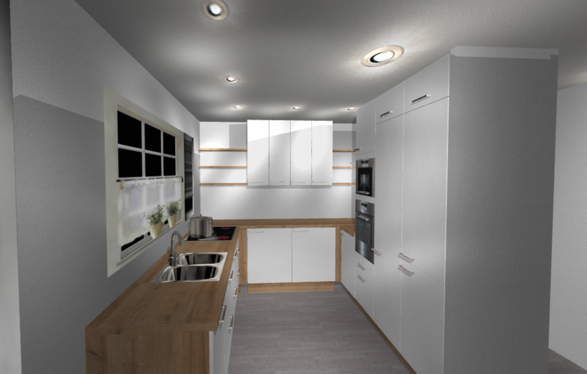

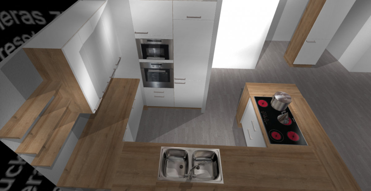

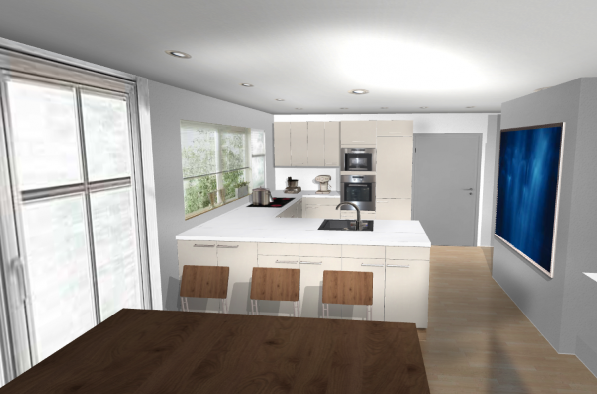

Und jetzt schicken wir doch noch ein U ins Rennen...und aktuell unser Favorit:dance:
Pro: Halbinsel zum miteinander Kochen und mit Blick Richtung Essbereich/Wohnzimmer, viel AP und Stauraum, genug Platz zwischen Spüle und Bora , BO/DGC möglich, Abstellfläche vorhanden, relativ offen und luftig, MUPL wahrscheinlich möglich, genug Platz im U für mehrere Leute, Übertiefe AP beim Fenster
Con: Kein 3ter HS, Distanz GSP (in einem der 60er) Oberschränke relativ weit, beim KS keine Abstellfläche für Einkäufe
Die Negativpunkte sind aus unserer Sicht verkraftbare Kompromisse und im Vergleich zu den anderen Ideen bisher in der Summe weniger. Aktuell sehen wir keinen trifftigen Grund, der gegen diesen Grundriss spricht...
...und deswegen bitten wir euch wieder einmal um Feedback - findet ihr das auch die beste Lösung bis jetzt? Was haben wir an möglichen Negativpunkten übersehen? Wo würdet ihr grundsätzlich etwas ändern?
Vielen Dank schon einmal im Voraus für eure Mitarbeit - wir wissen das sehr zu schätzen! :rose:

Mir gefällt die von Dir eingestellt Küche mit den schwarzen Fronten und der schlichten Insel sehr!
Was spricht für euch gegen #12? Das ist in meine Augen die beste Variante - und entspricht in ihrer reduzierten Form auch am Meisten den von Dir eingestellten Bildern. Ich würde die Fensterzeile in übertiefe (70-75cm) ausführen; das bietet enormen Komfortgewinn beim Arbeiten und in den Unterschränken 1/3 mehr Stauraum.
#12 ist funktional, praktisch, reduziert: dadurch kann man prima gemeinsam Kochen, und der Raum wirkt grösser gegliedert. Der Eingangsbereich bleibt optisch abgetrennt, so dass der Packetbote oder der Milchmann einem nicht quer durchs ganze Haus gucken kann.
#12 dürfte mit Abstand am Meisten Stauraum bieten, vorallem wenn man diese in Uebertiefe realisiert.
Reduzierte Form ist nicht nur optisch ein Gewinn; das Preis/Leistungsverhältniss ist auch optimal, da man die Küche auf weniger, dafür breite Unterschränke aufteilen kann (bietet zur Strafe mehr & besseren Stauraum)
