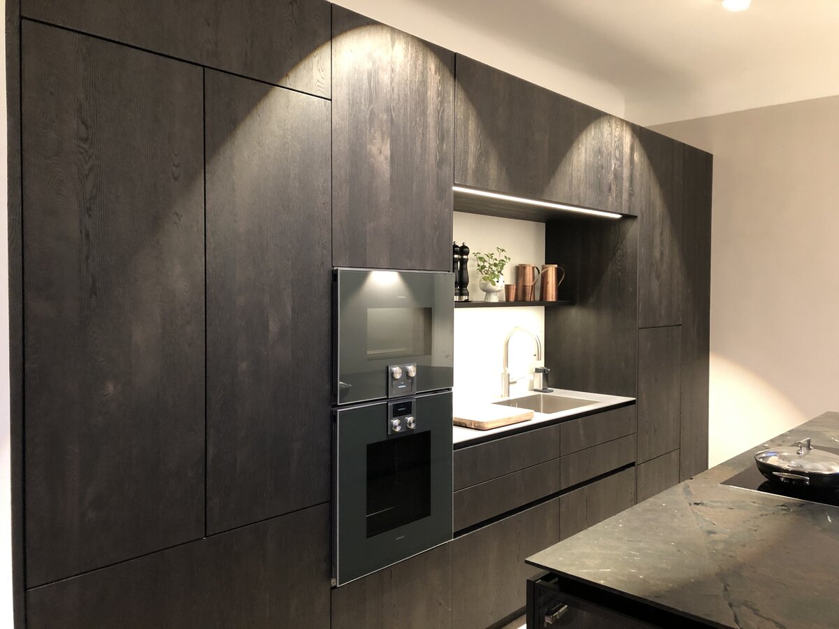

Was spricht dagegen die Heißgeräte im Turm zu platzieren? Die Optik kann es nicht sein, Asymmetrie finde ich gar nicht mal so schlecht, siehe Foto. So sieht es bei uns aus. Hochgebauter GS rechts der Nische. Ich finde es sehr praktisch, wenn die Heißgeräte übereinander sind, weil ich schon mal das Bratgut von einem Backofen in den anderen zum Nachziehen rein tue. Die Höhe beider Geräte ist für mich (ich bin 170 cm) so optimal.

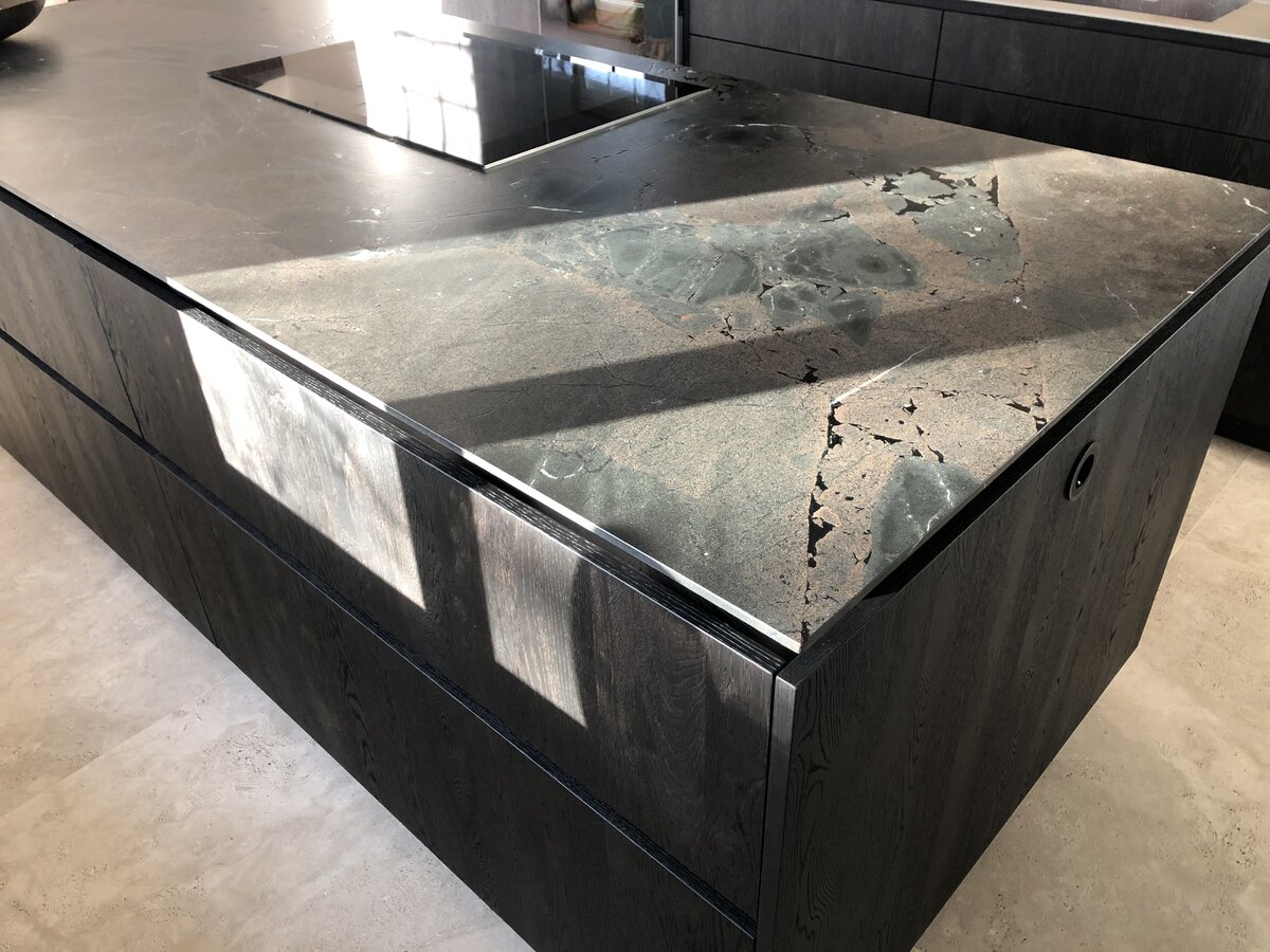

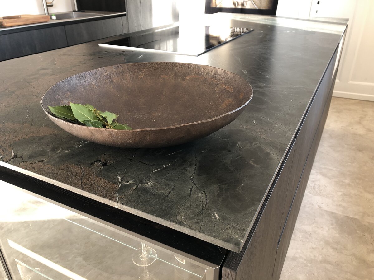

Der schwebende Einbau geht auch mit Granit. Das Schwebende setzt sich zusammen aus dem Greifraumprofil und einer dünnen Arbeitsplatte ca. 12 mm. Bei Granit verwendet meines Wissens nur die Firma Schwanekamp solche dünnen Platten. Sonst würde Keramik auch gehen. Nexa hat es in ihrer Küche genauso schwebend mit Keramik umgesetzt (Zum Unterbau wurde ja schon alles gesagt). Ich könnte mir vorstellen, dass man diese schwebende Optik auch mit Fiandre oder Dekton hin bekommen würde. Bei Granit wie unserem kann ich den höheren Pflegeaufwand nicht bestätigen. Ganz im Gegenteil. Bei Granit hängt sehr viel von der Verarbeitung, der Oberflächenbeschaffenheit und der Imprägnierung ab. Da gibt es wie bei allem einige Unterschiede auf dem Markt. Man kann es so pauschal nicht sagen. Unser Granit ist sehr pflegeleicht.
Bei einem in diesem Forum verlinkten Beitrag zu Sallys Welt hat die Bloggerin eine Steinplatte von Strasser vorgestellt. Vielleicht wäre das auch eine Bezugsidee, sofern dieser Ansatz weiter verfolgt werden soll.
