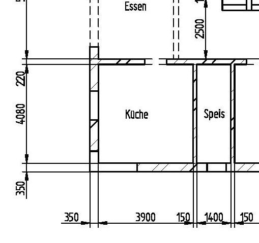

    Im momentanen Hausentwurf habe ich für die Küche einen etwa 3,9x4,0m großen Raum vorgesehen. (siehe Bild)
    Ich hab zwar schon ein paar Ideen, aber irgendwie passt nichts so wirklich. Darum würde ich mal gerne eure Vorschläge hören, weil ich schon "Küchenblind" bin ;-)

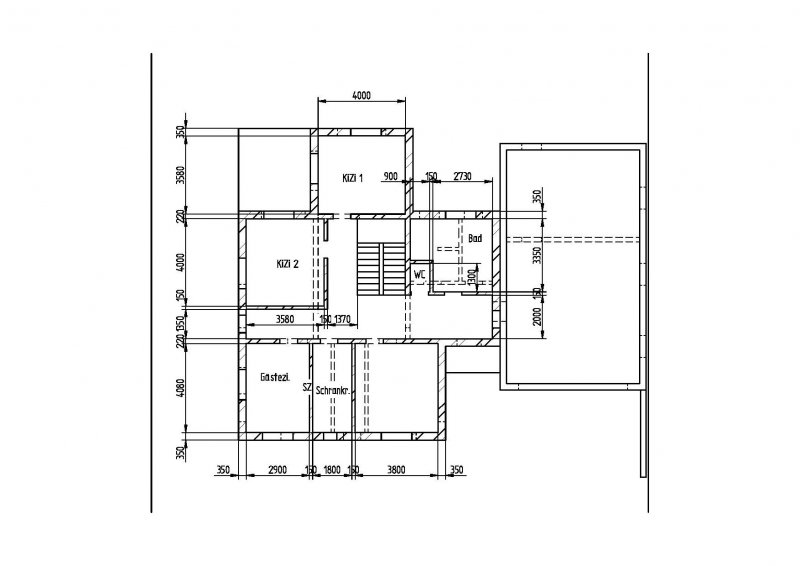

    Hallo Jelly,
    interessanter wäre ein Gesamtgrundriss, denn, wenn es das Haus noch nicht gibt, kann man ja auch mal generell gucken.
    Angaben zu Fenstern .. wie sie möglich gewünscht sind, Angaben wie und wo Garten und damit vielleicht ein Zugang aus der Küche sein soll usw.
    Was nützt dir jetzt schnell ein angelegter Alnogrundriss? ;-)

    hallo
    ja genau, das mit der dachschräge ist meine küche

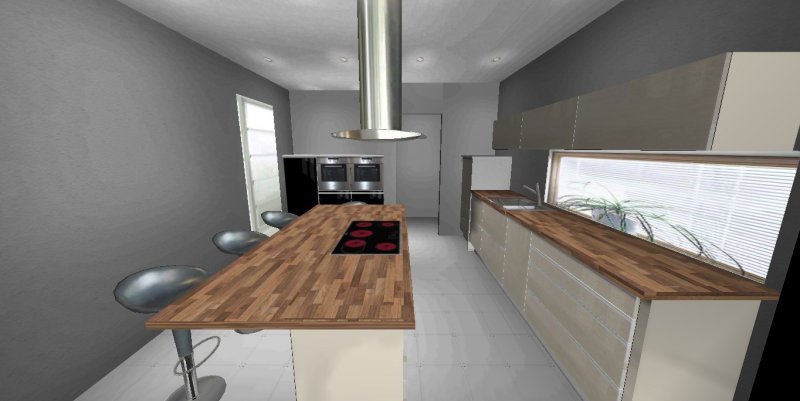

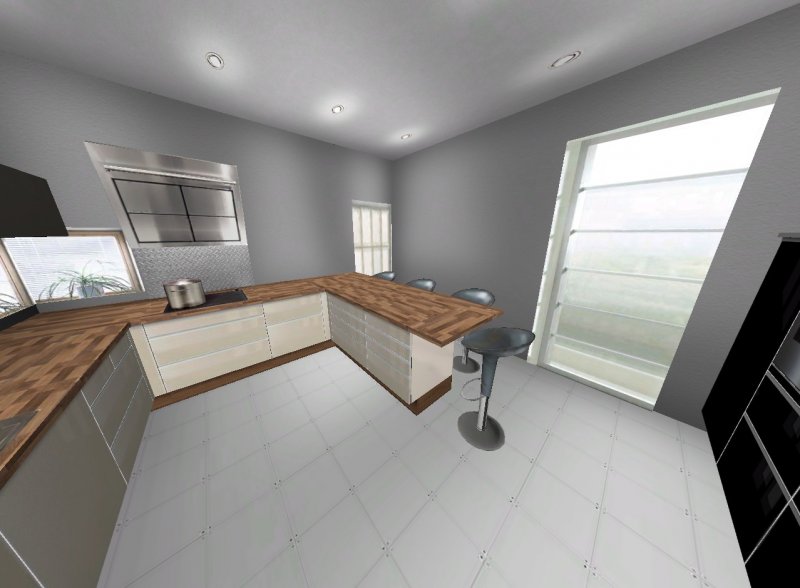

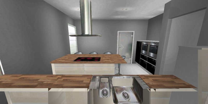

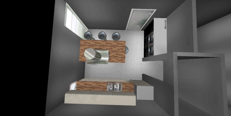

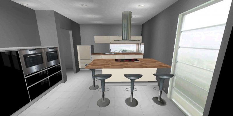

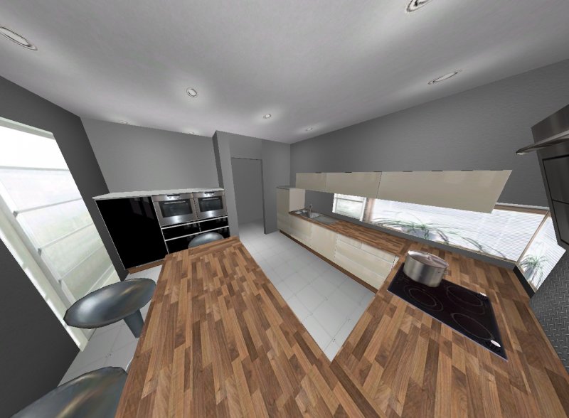

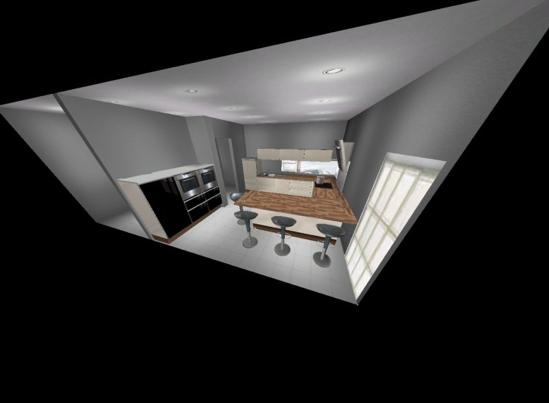

    und JA ich hab die bilder der fertigen küche hier rein gestellt ! wo findet man die denn? ich werde mal suchen
    EDIT: HIER findet man die fotos

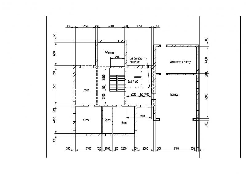

    den ganzen grundriss kann ich rein stellen, aber naja der ist noch nicht optimal da gibts noch zu viele verkehrswege, der plan ist gerade bei der architektin zum optimieren, aber das könnt ihr ja (fast) genauso gut ;-)
    Plan OBEN ist süden!!!
    und wir wollen wahrscheinlich eine komplett neue küche, die momentane soll da bleiben wo sie ist!

    Ups .. jetzt habe ich das Album mal in deinem Planungsthread verlinkt und dem Thread den Stempel "Fertig mit Bildern" gegeben :cool:
    Zum jetzigen Vorhaben. Gut, oben ist Süden, aber wo soll Terrasse hin? Und Garten? Lageplan vom Grundstück vielleicht? Ich finde nämlich Küche in Nähe Terrasse immer sehr schön. Da stellt sich dann halt die Frage, wie Wohnzimmer genutzt werden soll. Nach dem bisherigen Plan denke ich wohl, eher als Rückzugsraum. Da muss man auch mal überlegen, wenn planoben im Süden der Garten ist .. braucht man das vom Wohnzimmer aus ... oder doch lieber Küche.
    Vielleicht versucht ihr mal als eine Auflistung darzustellen, welche Wohnbereiche ihr mit welchem Zweck füllen wollt und wann wohl die Hauptnutzungszeiten sein werden (Wohnzimmer nur abends braucht z. B. weniger Licht usw.)
    Das Haus hat ja noch ganz schöne Ecken. Wird das Büro beruflich genutzt? Mit Kundenverkehr oder ist eher ein Arbeitszimmer? Wenn letzteres, dann würde ich eher überlegen, das Gästezimmer unten zu dem Gästebad zu legen und Arbeitszimmer nach oben.
    Mal so vorab ;-)

    danke, das hab ich schon gesehen dass du das album verlinkt hast
    und? was sagst du dazu?
    lageplan kann ich hier rein stellen, dauert aber noch bisschen ;-)
    vorne ist die straße, der garten ist hinten im süden, die terasse ist da im eck zwischen essbereich und wohnzimmer, man kann aber auch links bei der küche (außerhalb) in den garten gehen
    das mit büro soll so bleiben, weil es vielleicht mal beruflich genutzt werden soll, aber auch wenn nicht, dann hätten wir das gerne da angeordnet
    das ganze haus hat jetzt ca. 200m² was aber um einiges zu groß ist, da sollten wir vielleicht auf ca. 170m² kommen, wird aber schwer möglich sein

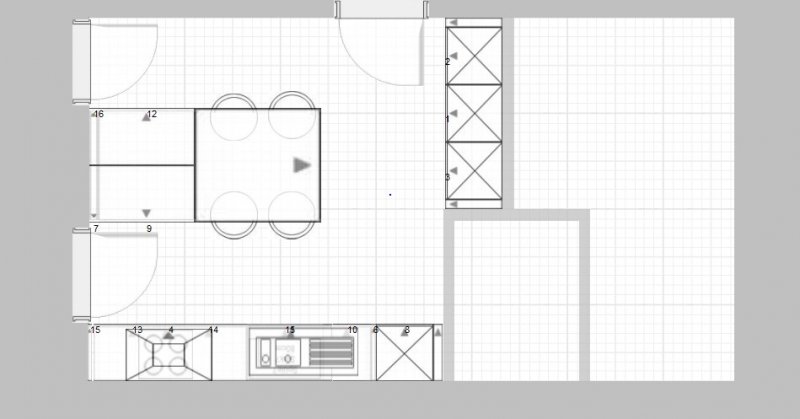

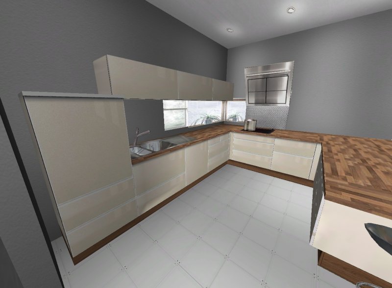

    SO

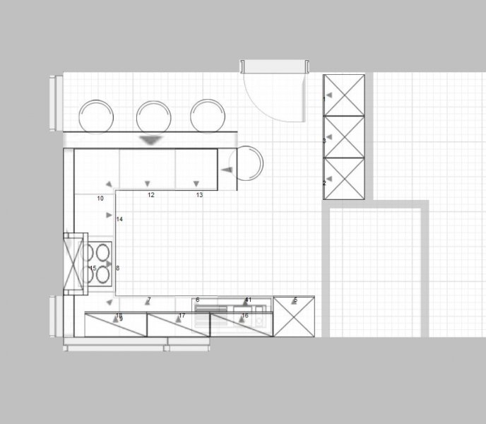

    wir haben den erneuerten plan fürs haus bekommen, leider hat ihn die architektin vom FTH hersteller uns noch nicht gegeben (das läuft ja da ähnlich wie bei küchenplanern ab)
    allerdings hab ich den grundriss der küche grundsätzlich im alno planer eingezeichnet, und gleich meine vorstellung der küche dazu
    wie gesagt, es kann noch sehr viel geändert werden irgendwie sind mir die geräteschränke zu weit weg, aber wenn man die speisekammer nach oben "spiegelt" wirds schwer, den GSP hoch zu bauen oder?
    und dann wäre noch die sache mit den unterschiedlichen APL höhen wie man das realisieren kann???
    grundsätzlich bin ich mit dieser küchenaufteilung noch nicht zu frieden!!!

    Warum quetscht Du bei Deiner Planung Spüle und Kochfeld jeweils in eine Ecke? Das ist unpraktisch - so kommt blockiert man sich gegenseitig, wenn mehr als eine Person in der Küche ist.
    Warum wählst Du Side-Boards und keine Hochschränke? Die werden obendrauf regelmässig zugemüllt und Du verschenkst Stauraum. Für die 3 Sideboards musst Du ein Nischenmass von 3x60cm & 2x5cm Blende veranschlagen - also minim. 190cm - wenn der Kühlschrank hinter der Türe sein soll, dann nicht unter 200cm - sonst bekommst Du die Kühlschranktüre nicht ganz geöffnet.
    25cm ist bestenfalls genügend Beinfreiheit für Klein-Kinder - Erwachsene benötigen minim. 40cm, wenn da wirklich gegessen werden soll.
    Du sagst, Du planst das Haus um die Küche rum, setzt dann aber nur Luken statt Fenster in die Küche, das dürfte recht dunkel werden - so würde ich nicht arbeiten wollen.
    Ich habe mir ein grosses Fenster gegönnt, welches viel Licht in die Küche lässt, und die Küche direkt an die Terrasse angrenzend.

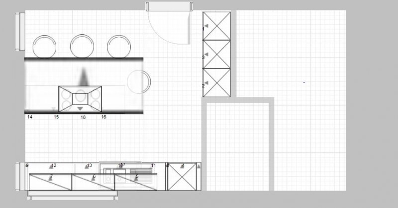

    Hier mal Deine Idee funktional umgeformt, so dass Du links und rechts von Kochfeld & Spüle Arbeitsfläche und Ellenbogenfreiheit hast, sowie die gewünschten zwei Arbeitshöhen realisiert
    Spülenseite im 6er-Raster
    Herdseite im 5er-Raster
    Hersteller die das können sind z.B. Alno, Schüller, Häcker, u.v.a. Jelly10.jpg Jelly12.jpg
    zwischen Spüle und GSP ist ein 60cm Schrank so dass man an der Spüle von - Dreckig - durch Spüle nach Sauber arbeiten kann.

    danke für deine überlegungen, auch wenn ich deine neue umsetzung noch nicht hier im forum sehe ;-)
    ist es nicht besser, die nische und die speisekammer zu "spiegeln"? damit man nicht so weit zum BO und kühlschrank hat?
    die fenster sind nur mal so eingezeichnet, und sind sicher auch von unserer planerin anders bemessen, und jetzt leben wir eigentlich auch sehr gut ohne oberschränke, also könnten die fenster auch höher werden
    das bodennahe fenster bei den stühlen ist eben ein fenster, das unten einen fixen teil hat, und oben zu öffnen ist
    in speisekammer UND küche kommen jeweils schiebetüren
    eine (mehr oder weniger) voll verbaute nische würde mir auch sehr gefallen, haben eben jetzt die "hoch"schränke nur 150cm und da kann man eben gut sachen drauf stellen wie TV und vor allem flaschen ;-) aber muss nicht sein
    vielleicht könnte man wenn man die nische nach "unten" tauscht auch den GSP in diese wand rein kombinieren???
    EDIT:
    so jetzt sehe ich deine pläne und muss nur noch eines sagen
    wir wollen KEIN kochfeld oder spüle auf der halbinsel haben
    die soll wirklich nur APL bzw essplatz sein

    ist die Speisekammer wirklich Pflicht ? Bzw. muss diese Kammer von der Küche aus begehbar sein ?
    Ich finde die Speisekammern irgendwie überholt :cool:
    und würde eher die tiefen Hochschränke (ganz hoch) darin versenken und da wo jetzt etwa die BO-Schrank etc stehen tiefenreduzierte halbhohe Schränke stellen (ähnlich sie einen Sideboard), die dann eine Flucht mit den Hochschränken bilden.
    Diese Sideboards ca. 35 -45 cm tief und nur mit Einlegeböden ausgestattet. Da muss man dann auch nicht "rumkruschen" und ich finde sowas ideal für Ess-Geschirr, (Esszimmer ist ja dann auch gleich daneben) Kosten tun die auch nicht viel.
    Außerdem, ....wenn da ein TV kommen soll, dann sind die 60 cm-tiefen Schränke m.M. nach zu tief und vorallem zu hoch. Diese einfachen Drehtürenschränke dagegen ist man variabler bzw. es kostet nicht viel, diese auf die gewünsche Höhe kürzen zu lassen. ;-)
    Ich bin jetzt von Vanessas Plan ausgegangen.
    [​IMG]
  20. Jelly
    Jelly Mitglied
    Seit:
    6. Sep. 2010
    Beiträge:
    181
    AW: neues Haus um neue Küche planen...
    naja wir werden wohl, nach langem hin und her, doch OHNE keller bauen, und da hätten wir dann schon gerne eine speisekammer wo auch zB ein gefrierschrank steht
    aber irgendwie könnte man das auch in den technikraum (rechts von der küche) verlegen
    aber was du mit der neuen anordnung von den hochschränken meinst kann ich mir nicht wirklich vorstellen
    mit den 150c, schränken meinte ich nur, dass wir die jetzt haben und DA drauf steht ein fernseher (80cm ;-))
    aber ich denke den würden wir in dieser küche an die wand hängen und zwar da bei der halbinsel, zwischen den fenstern
