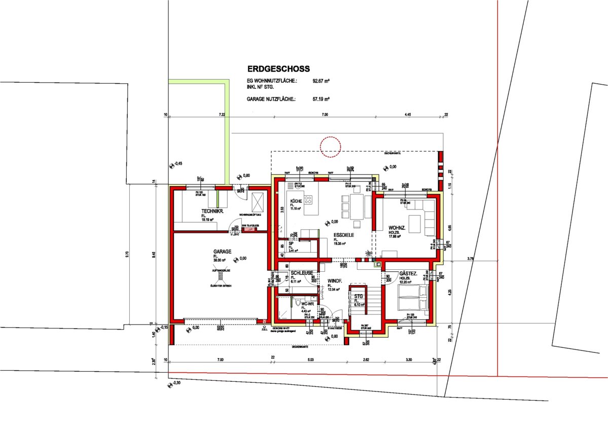

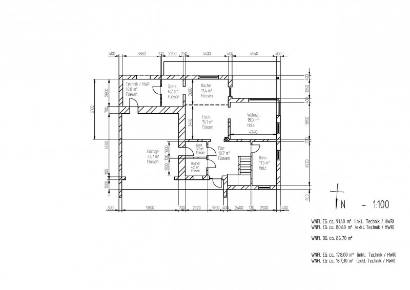

Ist vielleicht das Haus schon fertig?
Die Insel würde besser an der Aussenwand andocken, dann wären die Durchgänge nicht um den ganzen Esstisch rum, sondern nördlich am Esstisch vorbei. (Wandaufteilung dann von links nach rechts: 80cm Wandstück / 100cm Terrassentüre / 300cm z.b. Schiebetüre / Wandstück.
Soll zum WoZi eine Schiebetüre? Oder warum ist da nochmal das 60cm breite Wandstück vorgesehen - das finde ich nicht soo praktisch *hmm*.
