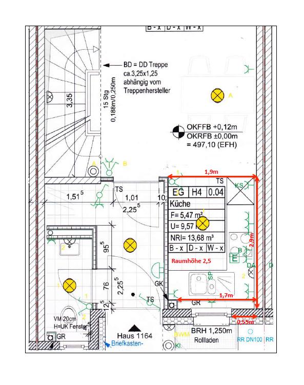

Hallo liebe Forum-Mitglieder,
wir haben uns ein RMH in Karlsfeld (an der nördlichen Stadtgrenze von München) gekauft welches Mitte des Jahres fertig wird.
Leider lässt sich auf Grund des Baufortschritts so gut wie nichts mehr ändern. In den nächsten ein bis zwei Wochen muss meine Planung stehen, um ggf. noch Steckdosen leicht umzuplanen.
Es handelt sich um eine extrem kleine Küche (Breite 1,9m / Länge 2,9m / Raumhöhe 2,5m) mit einem Fenster an der Stirnseite. Die Frage ist nun, wie man am Besten dort eine optimale Küche einbringt?
- U-Form mit 0,3m Unterschränken auf der einen Seite?
- L-Form?
- vielleicht die Küche ca. 1m weiter ins Esszimmer ziehen und dann ggf. kleinen schmalen "Tresen"?
Wir würden gerne die Oberschränke bis an die Decke haben wollen, ggf. mit Sockelleiste oben. Auch Dunstabzug integriert in einen Schrank.
Auch wollen wir die Abluft vom Dunstabzug nach Außen führen.
Spülmaschine muss natürlich rein. Normales Kochfeld und Ofen höher gesetzt. Über dem Backofen ein geschlossenes Schrankteil für die Mikrowelle . Kühlschrank nur mit einem einfachen Gefrierfach.
Wir würden uns sehr über Euren tollen und interessanten Vorschläge freuen.
Gruß
Phillip Sczech
Davon Kinder?: 2
Körpergrössen aller Hauptbenutzer (wegen Arbeitshöhe ) in cm: 160cm und 187cm
Brüstungshöhe des Fensters (in cm): 1,25m
Fensterhöhe (in cm): ?
Raumhöhe in cm: 250
Heizung: Fussbodenheizung
Gewünschte o. vorhandene Tischgröße: -
Wofür soll der Sitzplatz in der Küche genutzt werden? Wie häufig?: -
Welche Arbeitshöhe ist angedacht (in cm)?: ca. 90cm
Was steht auf der Arbeitsplatte oder soll dort stehen?: Kaffeevollautomat, Wasserkocher, Messerblock
Welche weiteren Küchenmaschinen müssen in der Küche untergebracht werden?: Toaster, Handrührgerät
Welchen Stauraum gibt es sonst noch?: Speisekammer, Hauswirtschaftsraum, Keller
Was/wie wird gekocht? (Alltagsküche, Menüs, Snacks usw): Voll-Küche. Es wird jeden Tag gekocht.
Wie häufig wird gekocht?(fast) täglich 2x warm[/COLOR]
Wird alleine gekocht? Oder auch gemeinsam? Mit und für Gäste?: 1-2 Personen
Was stört an der bisherigen Küche und was soll die neue Küche unbedingt können? Warum?: Mehr Stauraum in Schränken. Mehr Schubladen. ggf. schmaler Apothekerschrank
Welche Mülltrennung soll in der Küche vorgehalten werden?: Altpapier, Bio/Restmüll ungetrennt, Gelber Sack Müll
Steht schon ein Gerätehersteller fest oder wird bevorzugt?: NEFF
Hier noch die Skizze von der Küche

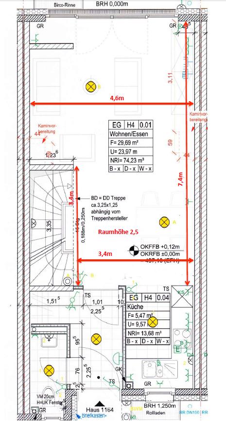

Angehängt habe ich die Skizze vom Erdgeschoss.
Das Haus ist voll unterkellert, so dass wir sowieso schon geplant haben besonders sperrige Sachen (Bräter, große Schüsseln, etc.) im Keller unterzustellen. Ausserdem werden wir im Keller eine kleine Vorsteckte für Vorräte, Getränkekisten, Altpapier, etc. haben. Zudem stellen wir im Keller noch einen zweiten Kühlschrank mit Kühlfach auf.
Folgende Möblierung planen wir derzeit:
- Esstisch (1,0m x 1,55m)
- 4 normale Essstühle
- Sofa in L-Form: (1,8m x 2,9m)
- Wohnzimmerschrank (Ikea -Besta) mit TV (T: 0,4m / B: 2,4m / H: 2,10m)
- eventuell: kleines Regalboard (geschlossen) über den Esstisch)
- eventuell: kleine Regale neben dem Sofa
Wir planen die Möbel ungefähr so zu stellen, wie in der Skizze aufgeführt.
Vielen Dank für Eure Unterstützung.

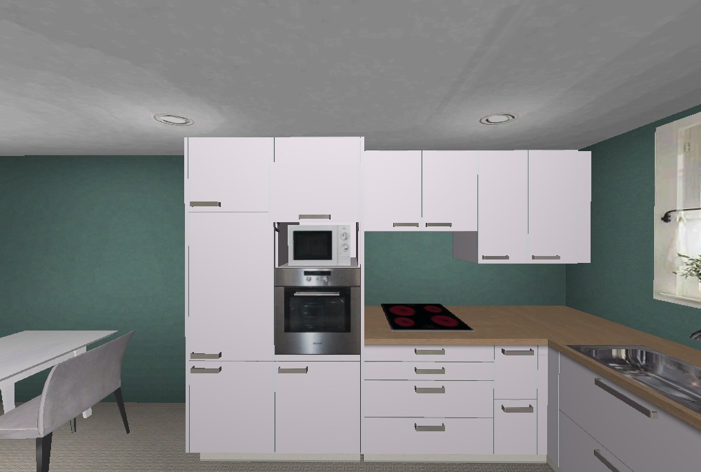

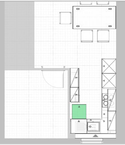

also, ich habe mal geschoben.
Beginnend planunten von links
Blende
60er GSP
60er US 3-3 für Spüle. Alternativ kannst du einen Eckspülenunterschrank nehmen 125 x 65cm, dann hast du aber eine Tür anstelle von Auszügen.
nach der toten Ecke weiter planrechts
30er US 3-3 für MUPL
90er US 1-1-2-2 mit Kochfeld so eingebaut, dass links noch 20-25cm Platz bleiben (so dass eine schneidbrett noch platz hat und noch ausreichend Bewegungsfreiheit.
Wange
60er HS für BO/Micro
60er HS für Kühli
Wange
An die planlinke Wand kann man noch mindertiefe Schränke stellen, US plus OS. Die AP kann als Stellfläche bzw zusätzliche Arbeitsfläche genutzt werden.
Die grüne Fläche im Grundriss stellt die geöffnete GSP Tür dar.

Guten Abend, wenn Du die Möglichkeit hast lass die Fliesen bis zum Treppenabgang legen. Das dürften dann ca. 90cm länger in den Raum sein und somit hättest du eine beflieste Stellfläche von 380cm.

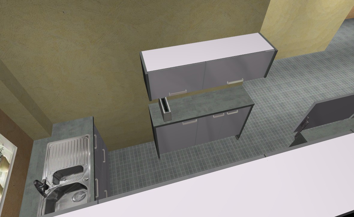

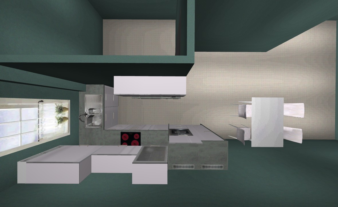

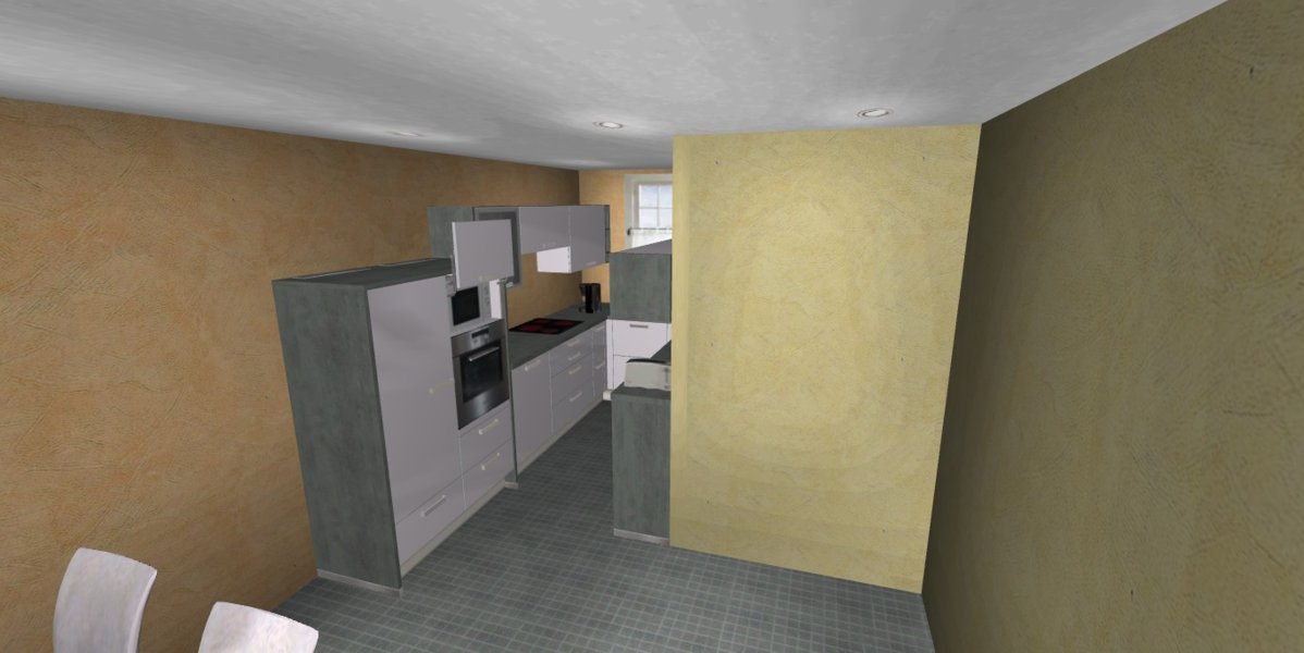

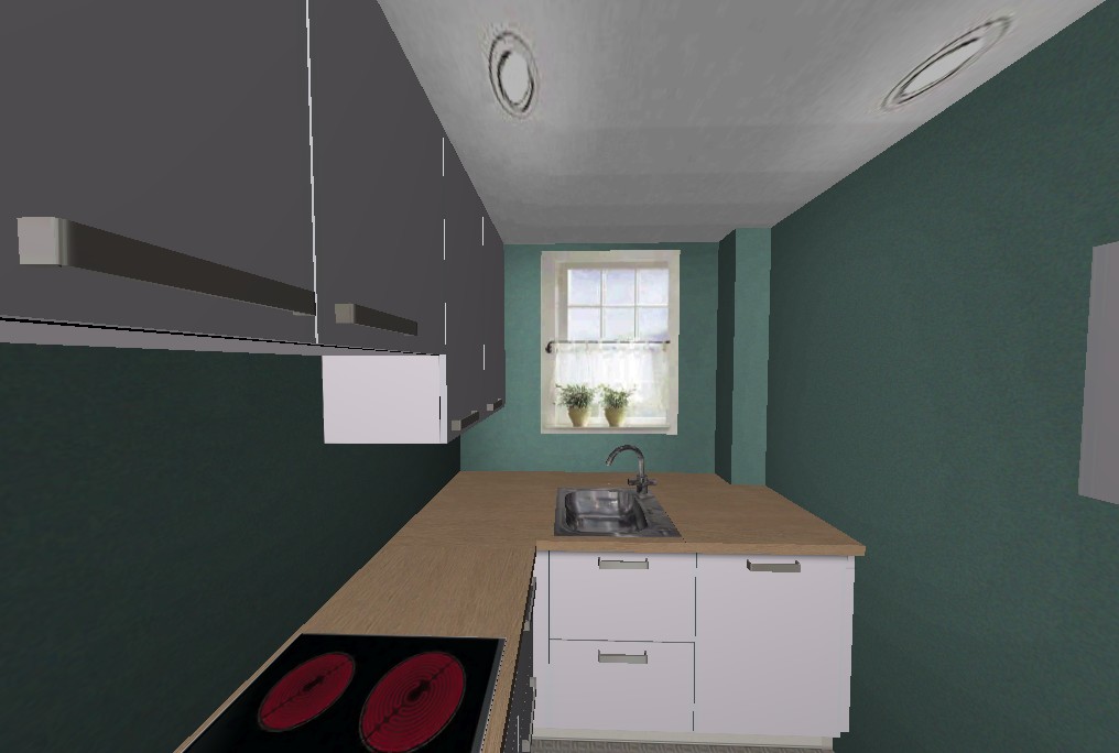

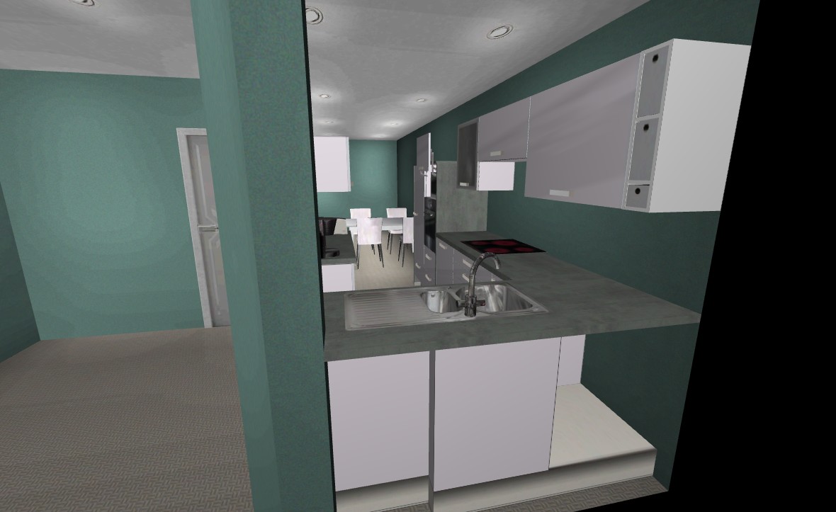

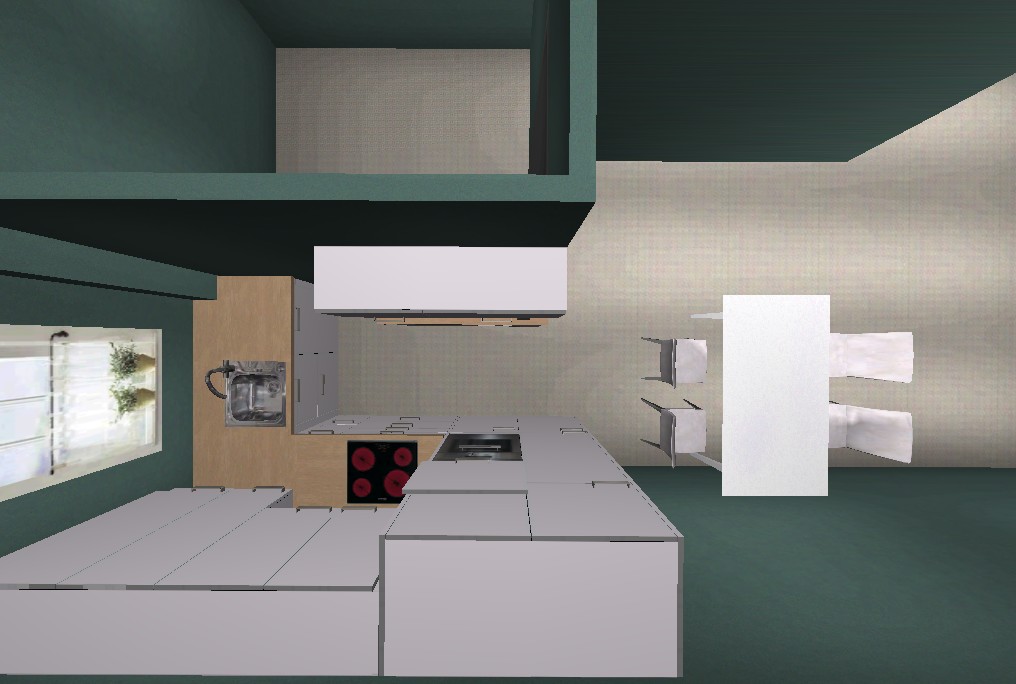

Da mir die Planung abgestürzt ist habe ich nur noch ein paar Bilder.
Habe die Arbeitsplatte vor dem Fenster auf 70cm gekürzt.( Sonst kommt man schwer ans Fenster.
Die Küche habe ich insgesamt linksseitig auf 380cm wie folgt geplant.
Highboard mit 123er Kühlschrank/ HB Back -Mikro / GS 60 cm / 90 cm Auszug mit Kochfeld / 30 cm MUPL / Eckblende 5 x 5 cm / Spülenauszug 60cm / gekürzter Auszug 60 cm (50 tief) / Blende.
Die Anrichte samt Hängeschränke in Wangen. Diese würde ich auch mit einem Abdeckboden statt APL versehen.
Der GSP ist zwar jetzt weg von der Spüle, dafür aber nicht direkt an der Wand und näher am Esstisch.
