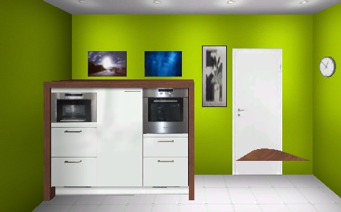

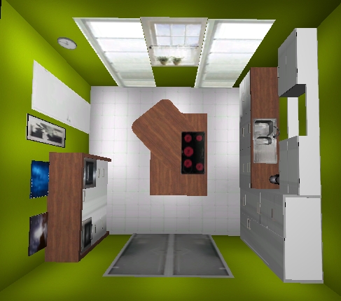

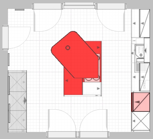

Bei der Konstellation würde ich das Spüleneck vorm Fenster weglassen und die Spüle in die Zeile nehmen. Dann kann die Insel etwas weiter Richtung Fensterfront rutschen und die Durchgänge insgesamt sind großzügig.

AW: Neue Küche im Neubau -
:2daumenhoch: stimmt, das sieht besser aus - nachdem die Küche ja etwas geschrumpft ist.

Planerin, es ist doch am Ende dann kein Hängeschrank über der GSP, sondern es wird im Grunde ein Spezialhochschrank.

DAH ... du meinst in dieser Planung:
40222d1295861338-neue-kueche-im-neubau-kf_planerin2010_20110124_rentvarangepasst_grundriss.jpg
Warum sollte da keine Deckenhaube gehen?

Kerstin, ich hatte mir Deine Lösung für den GSP Spezialschrank angeschaut. Die
gefällt mir gut. Kann ich damit nicht zum Küchenstudio gehen und das so einplanen
lassen? Obwohl ich glaube, dass er tiefer sein muss für die Microwelle.
LG Plani
Klar kannst du das. Und die können dann prüfen, welche Möglichkeiten der gewählte Hersteller hat.
Den Grundriss von der Planung, die du aktuell favorisierst, hier aus dem Thread. Einfach Bild anklicken, rechte Maustaste, "Grafikadresse kopieren", dann in einem Beitrag hier Symbol
, dort mit STRG+V die kopierte Grafikadresse eintragen und schon sehen wir, welchen Grundriss du aktuell favorisierst.
Wir müssen doch sonst nur Vermutungen anstellen, selber zurückblättern usw ;-) ;-)

Ich weiß ja nicht, was du damit jetzt gewonnen hast.
Arbeitsplatz vorm Fenster gibt es so auch nicht, und meiner Meinung nach machst du dir die Durchgänge unnötig eng und es wirkt dann trotz des großen Raums nicht großzügig, vor allem eben auch im Eingangsbereich des Raumes. Außerdem hast du einen bösen ;-) ;-) Eckschrank verwendet ;-)

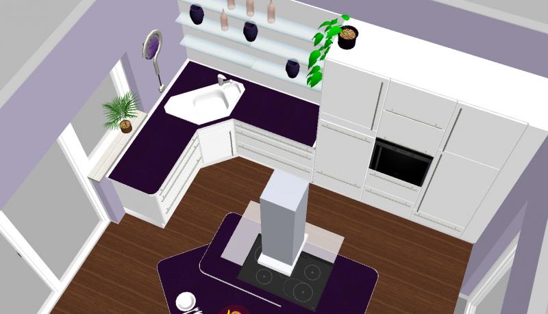

ich möchte an dieser Stelle die "böse und neue" Eckspüle noch einmal ansprechen.
Für die meisten der hier entdeckten Probleme,wäre sie die optimale Lösung !!!
Es gilt halt immer abzuwägen Vorteil-Nutzen-Kosten.
-die Ecke bleibt lebendig :top:
-es wird kein Blumenfenster benötigt
-es wird keine Schlauchverlängerung /zweiter Anschluß benötigt
-große Arbeitsfläche am Fenster
-ein Schrank für die Mülltrennung etc.
-die Anschlüsse bleiben frei zugänglich
-diese Planung hat nicht jeder
Viele Grüße
rent a küchenplaner

:nageln: Du bist aber hartnäckig ;D; einige Probleme liesen sich in dem Fall schon lösen - die Küche wird eh keine schlichte, geradlinige Angelegenheit - da kommts auf die Eckspüle auch nicht mehr drauf an ;-)
Die Küche schein so ja den Bedürfnissen der TE zu entsprechen, so ganz rund finde ich sie aber noch nicht. *schwierig*

na prima, Eure Begeisterung hält sich ja in Grenzen :-\ ist es denn wirklich so
schlecht?
der einzigste engere Durchgang wäre der zwischen Ecke Spüle und Mittelinsel,
dort sind es nur 70 cm. Bei einer Eckspülenlösung wäre das dann ja auch so.
Ich finde 70 cm Durchgang in einer Küche deiner Größe ein Nogo ;-)
Plani, das ist eigendlich ein gut geschnittener grosser Raum mit tollen Fenstern - jetzt sieht es aber reingefriemelt aus - alles in eine Ecke gequetscht - Wenn es so euren Bedürfnissen entspricht - prima. Optisch finde ich es nicht Ueberzeugend und wie Kerstin schon schrieb: in einer Küche dieser Grösse - die nur für 2 Personen gedacht ist, dann Durchgänge von 70cm auch nur anzudenken :rolleyes: - Sorry, gute Planung ist anders.
Am Anfang war nicht die Rede davon, dass Du gerne die Spüle und Arbeitsfläche vor dem Fenster möchtest .. das wäre auch kein Problem - aber dann sollte man die ganze Küche nochmal neu denken...
