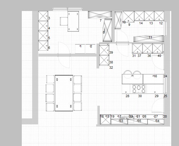

- Grundriss habe ich hochgeladen
- Grundfläche Küche 4,5 breit x 3,9 tief, Deckenhöhe 2,80

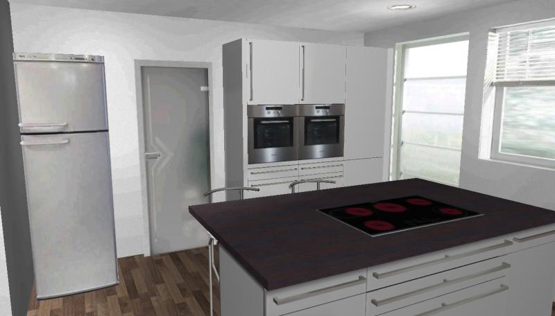

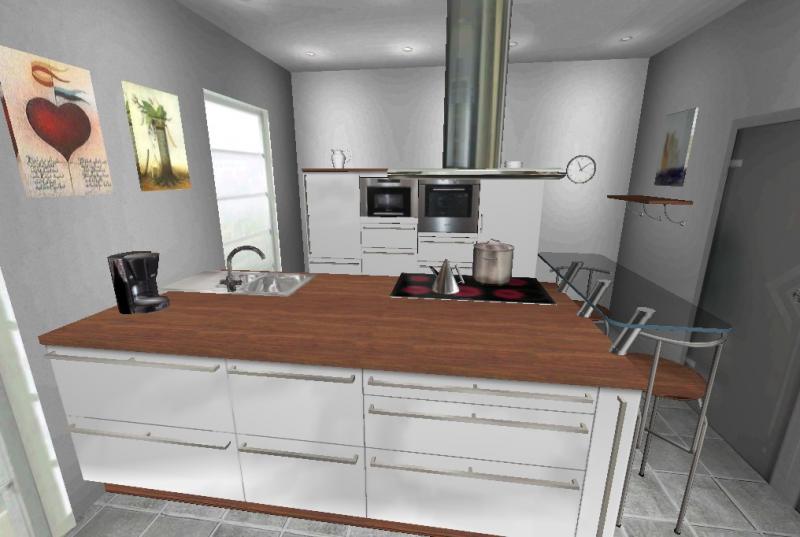

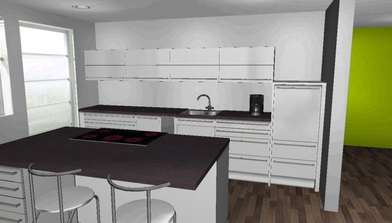

Anbei habe ich nochmal zwei neue Planungen hochgeladen.
Bin mir bei beiden aber nicht sicher gewesen bezüglich der Effektivität.

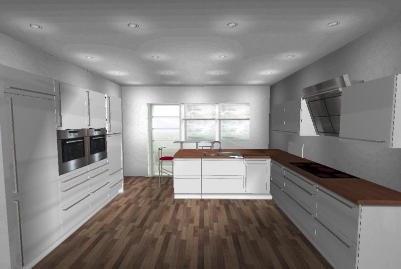

so hiernoch mein Entwurf- Küchlschrank habe ich als 1. Schrank bei dem zweierBlock vorgesehen - da würde auch gut ein SbS passen.
Die Geräte an die hintere Wand.

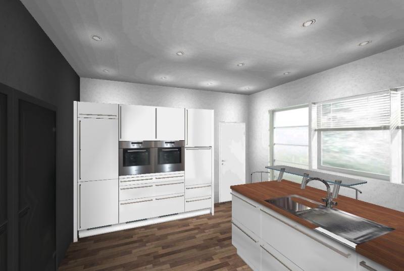

Du bist der Hit :clap:den HWR und die SPK hast Du auch gleich eingerichtet. :dance: Ich hab jetzt mal die Farbe angepasst, damit ich es mir noch besser vorstellen kann und nun wandere ich durchs Haus :-) Die Idee mit dem Fenster über dem Mittelteil finde ich seeehr gut.
Bei den Hochschränken bin ich noch am überlegen, ob es jetzt vielleicht zu viele sind und ob ich da mit 15 T€ ( einschließlich Geräten) noch hinkomme. Die Tischlösung würdest Du so lassen und nicht evtl. als Thekenlösung machen?
Welche Arbeitshöhe hast Du für den Mittelteil gedacht? Wäre es möglich, das Kochfeld abzusenken - oder ist das eh nicht so gut?? Da das Kochfeld in der Mitte ist, wäre jetzt eine DAH für eine Insel notwendig, brauche ich für ein 90er Feld ein 90er Haube oder würde da auch eine 60er Haube mit entsprechender Leistung ausreichen?
Wo wir nach wie vor überlegen ist - wie bei so vielen hier im Forum - welche Arbeitsplatte passt farblich am besten.......

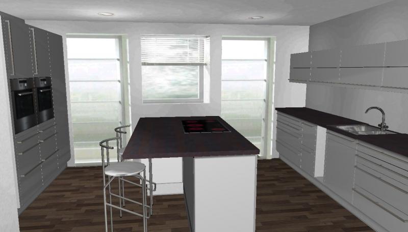

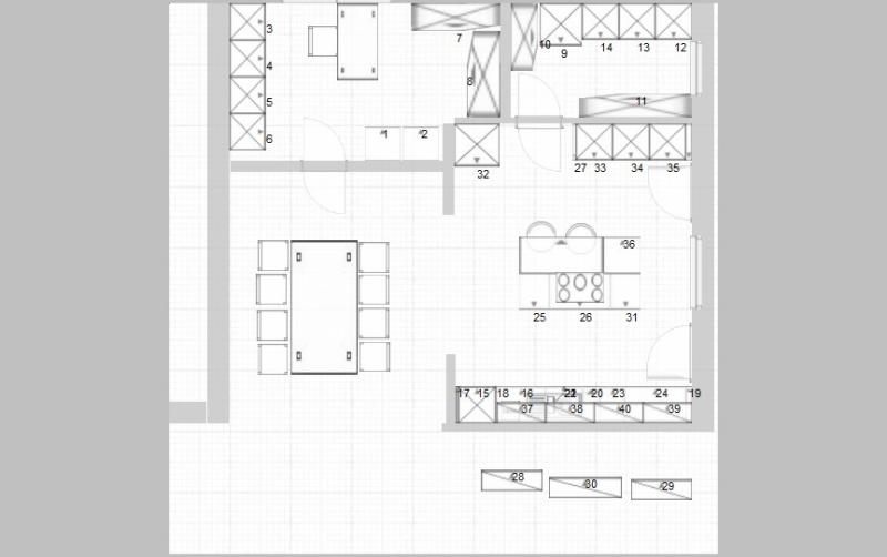

:-[ -danke. ich habe einfach mal die "Maximal" Lösung im Raum verteilt ;-); weniger sähe bestimmt gut aus (zum Beispiel den 2-er Block weglassen) da kann man später immer nochmal nachrüsten, oder man stellt dort einen Standalone hin (ist auch günstiger und in dieser Küche und Lage kein Problem.)
Die Kochinsel (ich würde nicht nur den Herd absenken) kann man niedriger machen als die Spülenseite - das sind alles Details der Umsetzung - bei mir ging es primär mal um eine funktionelle und attraktive Aufteilung vom Raum. Die Kochinsel kann man auch gut kürzer machen, damit die Durchgänge grosszügiger sind, wenn man die Türen schliesst. Es kommt halt wirklich drauf an, was Du brauchst und möchtst.
Thekenlösungen sehen häufig zu "gewollt" aus und wie Samy schon bemerkt hat (der diese Teile wohl schon öfter wieder entfernt hat) stören sie den Arbeitsablauf. Deshalb würde ich einfach nur die Platte überstehen lassen (bzw. die Unterschränke weglassen) wenn Du glaubst auch nicht soviele Unterschränke zu benötigen, dann kannst Du natürlich auch die APL auf der ganzen Rückseite überstehen lassen - ich würde es aber in Unterschranktiefe tun, damit man einfach später zusätzliche U-Schränke unter die APL schieben kann, so man diese benötigt.
DAH würde ich zur Deckenhaube tendieren (O+F, Novy o.ä.) - und ja 90cm Haube - beim Aufsteigen driften die Wrasen auseinander (wie ein Kegel, der auf der Spitze steht) deshalb sollten die Hauben grossgenug sein und einen Wrasenfang haben.
Mach doch mal eine Stauraumplanung für HWR , Speis & Küche und dann siehst Du wo Du wieviel Stauraum benötigst ;-)

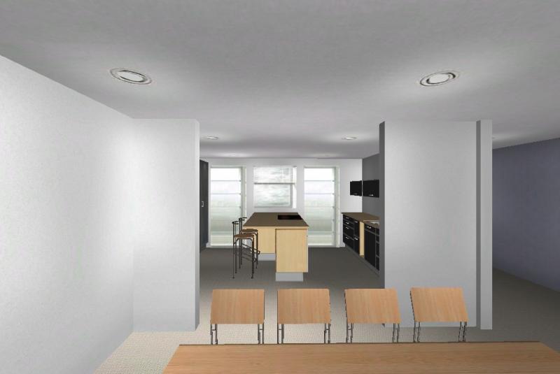

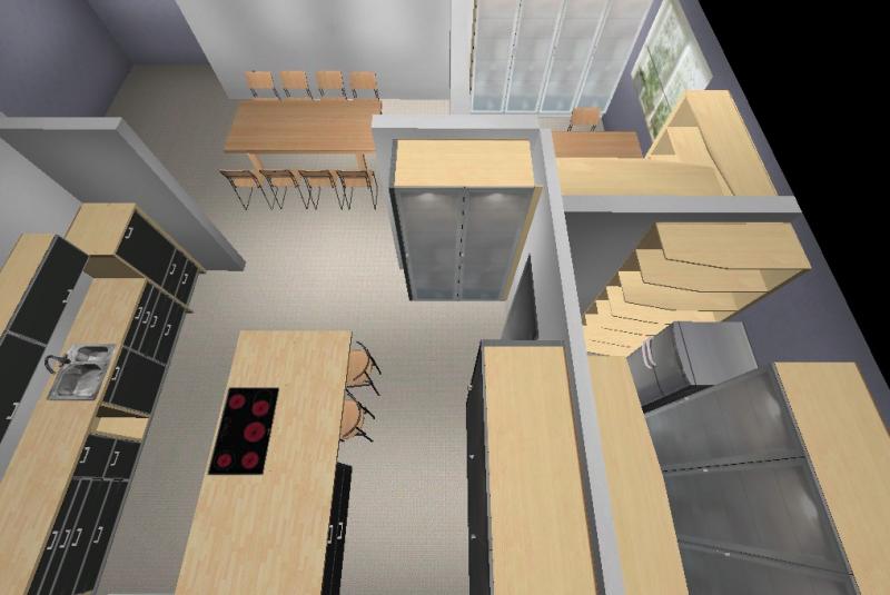

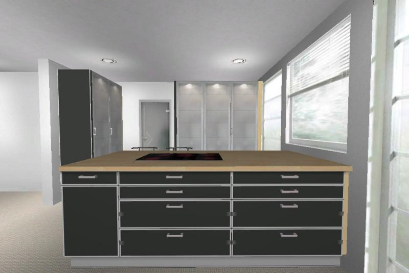

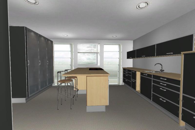

AW: Neue Küche im Neubau -

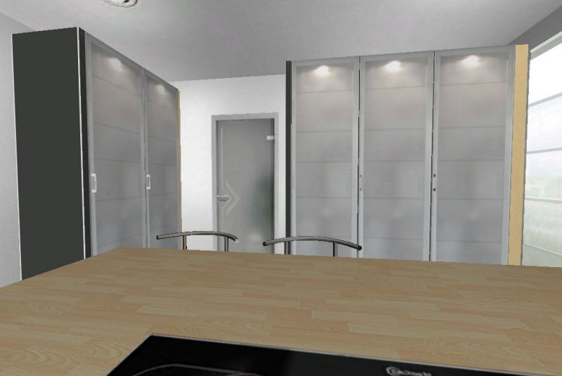

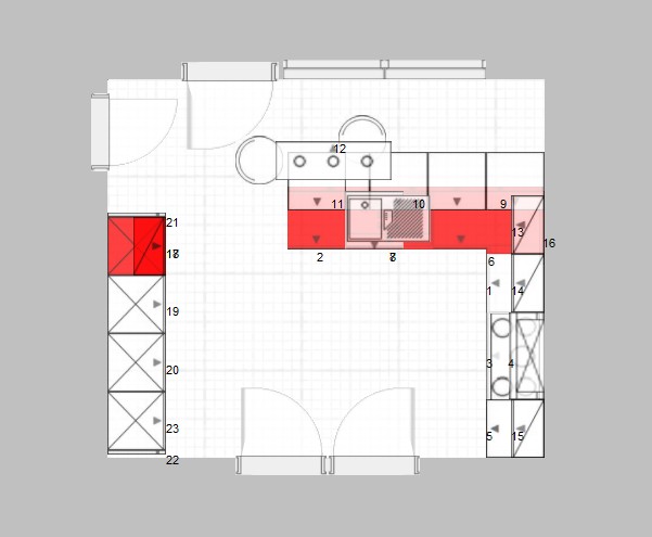

Sooo, jetzt krieg ich die Draufsicht nicht hin - bin alle F-TAsten durchgegangen. Habe dafür die anderen Bilder und den Grundriss abgespeichert und angehangen.
Meine Stauraumplanung bin ich auch durchgegangen. Habe quasi alle jetzigen Schränke samt Inhalt aufgeschrieben und der neuen Küche zugeordnet. Dabei sind z.B. die Hochschränke wo jetzt Ofen und MW sind, noch leer. Was jetzt nicht verkehrt ist. Die Hängeschränke musste ich jedoch höher machen, sonst hätte es so nicht gereicht, da wir hier die Gläser und Tassen unterbringen sowie alles für den Tee und den Kaffee ( einschließlich Teegeschirr ).
Würde es denn überhaupt so funktionieren, mit der freien Insel, oder ist der Durchgang hinten zu schmal?
Die Kühlschranklösung ist noch gewöhnungsbedürftig. Ich hab ich jetzt mal einen Liebherr mit 75 cm breite hingestellt, den CBNES 5156 ( Edelstahl oder weiß ? ) mit einer HÖhe von 202 cm.
Was für eine Arbeitshöhe am Kochfeld wäre denn optimal bei meiner Größe von 165 cm? 99 cm wären jedenfalls zu hoch.
Plani
