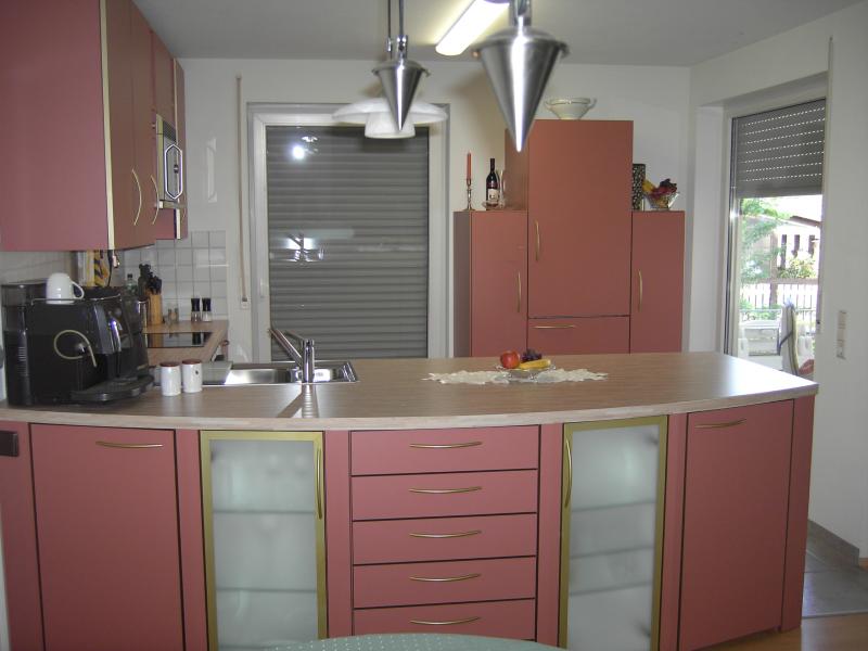

ich versuche, mich bisschen einzulesen...

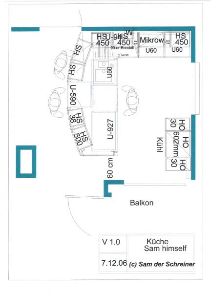

Nur mal kurz zu Durchgängen.
70 cm ist , speziell wenn es nicht raumhoch ist, ziemlich üppig.
Noch dazu, wenn das nur punktuell ist.
Um es für sich selbst auszuprobieren, rate ich immer, einen normalen Stuhl mit der Rückenlehne vor eine Wand zu stellen und so mit den verschiedenen Abständen zu experimentieren.
Ich selbst bin nicht gerade das was wir Schwaben ein "Hachtele" nennen, komme aber bei 57 cm selbst mit Bierkasten gut klar. (Bild anbei... der Durchgang ist an der engsten Stelle 57, sonst 58)
Da man mich oft bei "schwierigen" Räumen holt, sind solche Durchgänge mein täglich Brot, und auch bei den im Schwabenland nicht selten ausladenden Hüften kein Problem;-). Übrigens... Die allermeisten Toilettentüren sind 66 cm breit.
*winke*

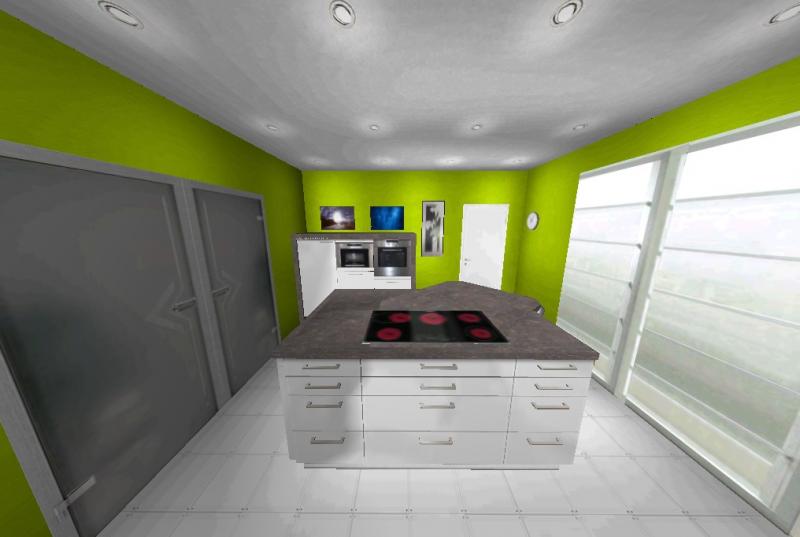

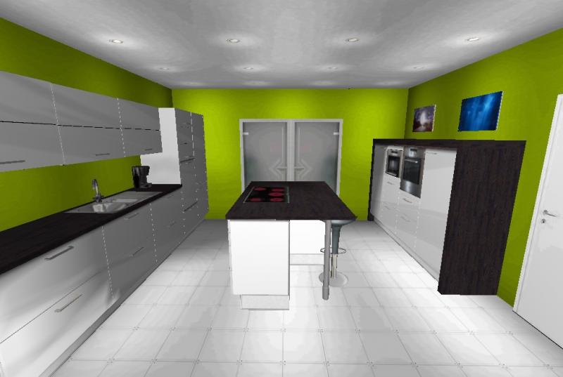

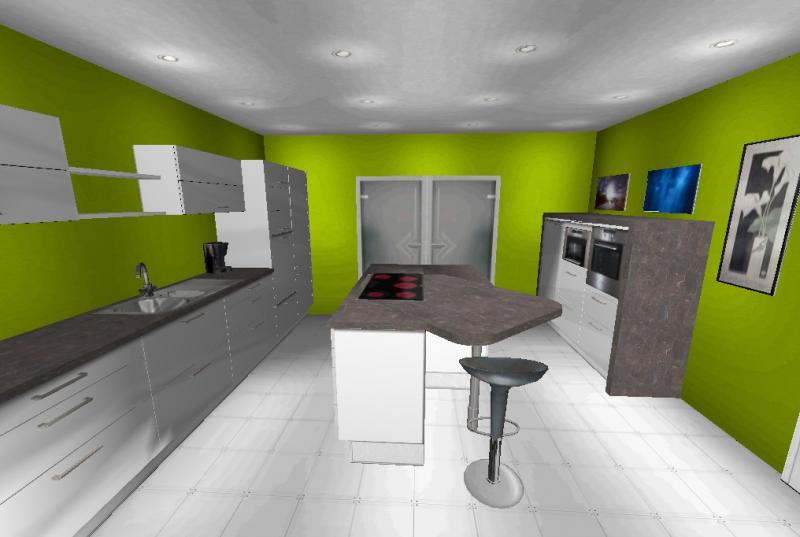

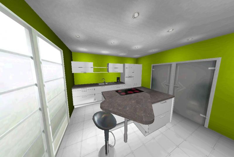

Hier mal mit richtiger Insel und hier mit Sitzplatz für zwei am Fenster ;-)

AW: Neue Küche im Neubau -
die zweite hat echt was, ich finde auch, so ein Durchgang zwischen den 2 Terassentüren ist unnötig.
Sind alle Wände noch drin ??;D
Guten Morgen,:-)
Vanessa, kannst Du mir das als Datei für den ALNO schicken, beide Entwürfe.
lg plani
da gibts keine zwei verschieden, da hab ich ja nur die Insel schnell angepasst ;-)
und Samy - alle Wände sind noch drin ;D die Küche ist so schön gross mit der breiten Schiebetüre zum Essen, da verspüre sogar ich keine Bedürfniss Wände rauszuhauen :w00t:
Mir gefällt der Sitzplatz an dem Südfenter übrigens sehr gut: der bringt echten "Mehrwert"

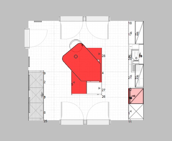

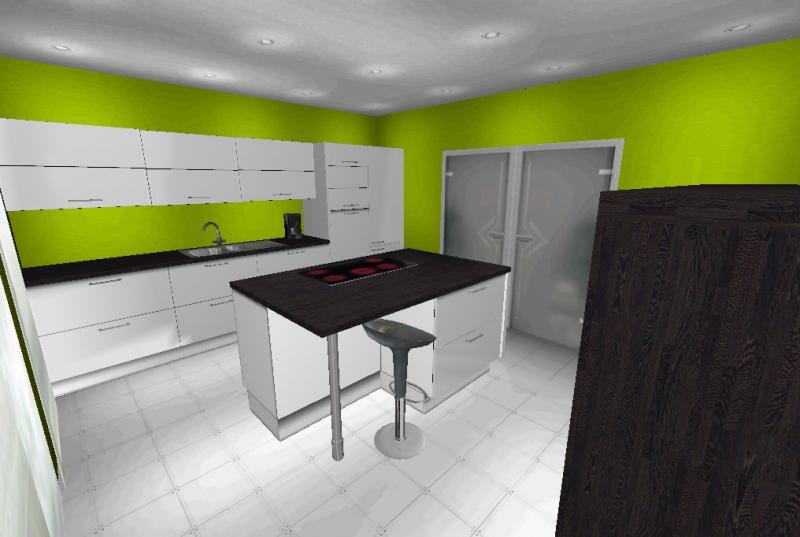

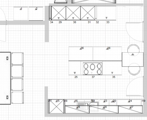

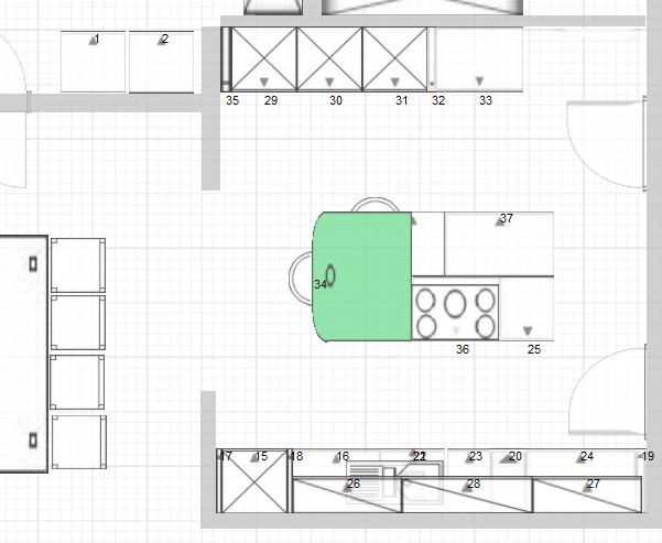

Konnte mich heute endlich wieder mit der Küchenplanung befassen und bin nun zu dem Entschluss gekommen, dass der letzte Entwurf von Kerstin für uns der richtige ist. Ich habe hier die Insel um 10 cm verlängert und etwas verschoben ( sieht man fast gar nicht ) Die Terrassentüren werden jetzt nebeneinander eingebaut, so dass wir eine Sicht/Lichtachse vom Essbereich durchgängig bis zur Terrasse haben. Daher habe ich die Türen angepasst.Am Dienstag gehe ich in ein Küchenstudio und werde mir ein Angebot einholen, einmal Schüller und einmal ALNO . Werde Euch meine Ergebnisse dann mitteilen.
Was haltet Ihr von Vinyl-Bodenbelag in der Küche?
Anbei noch ein paar Bilder.
LG Plani
12.02.11-2.jpg 12.02.11-3.jpg 12.02.11-1.jpg12.02.11-4.jpg 12.02.11 Grundriss.JPG
Hallo Plani, gefällt mir gut - wobei - wenn es meine Küche wäre - ich auf den schrägen Sitzplatz verzichten würde und ich ihn gerade machen würde. Aber das ist Detail-Diskussion ;-) Schön, dass ihr noch frei in der Plazierung der Terrassentüren seid.

Was mir an den Sitzplätzen mal wieder nicht gefällt: man sitzt mit dem Rücken zum Fenster und guckt aufs Kochfeld..
;D tja, über Geschmack lässt sich bekanntlich nicht streiten.
Ansonsten finde ich die Anordnung funktional gut.
Und ich würde zwischen die beiden Terrassentüren noch ein bodentiefes Festelementfenster einfügen. Das entspannt das Rein- und Rausgehen auf die Terrasse. So sind die Laufwege nicht gerade ideal.
;D recht hast Du Kerstin ..so muss man sich immer um die Insel rumschlängeln :dance:

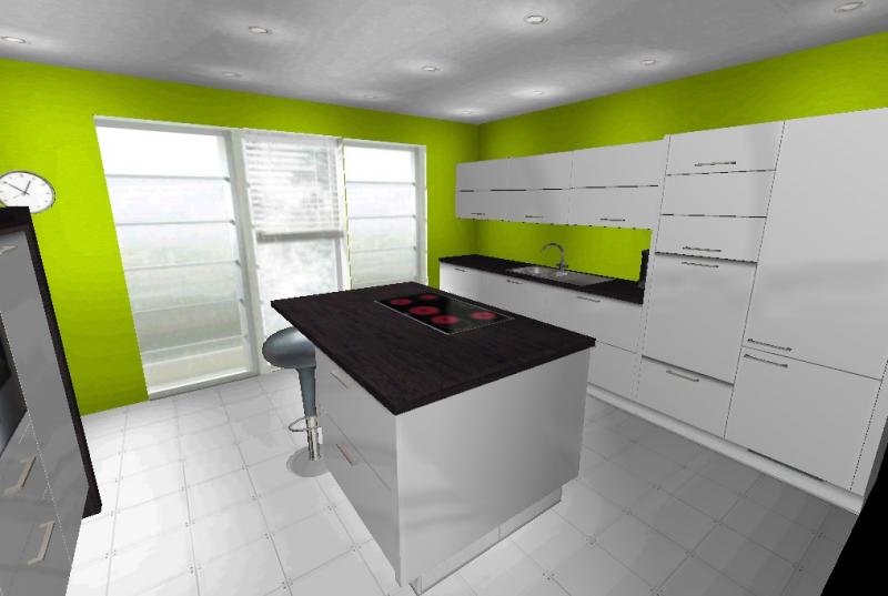

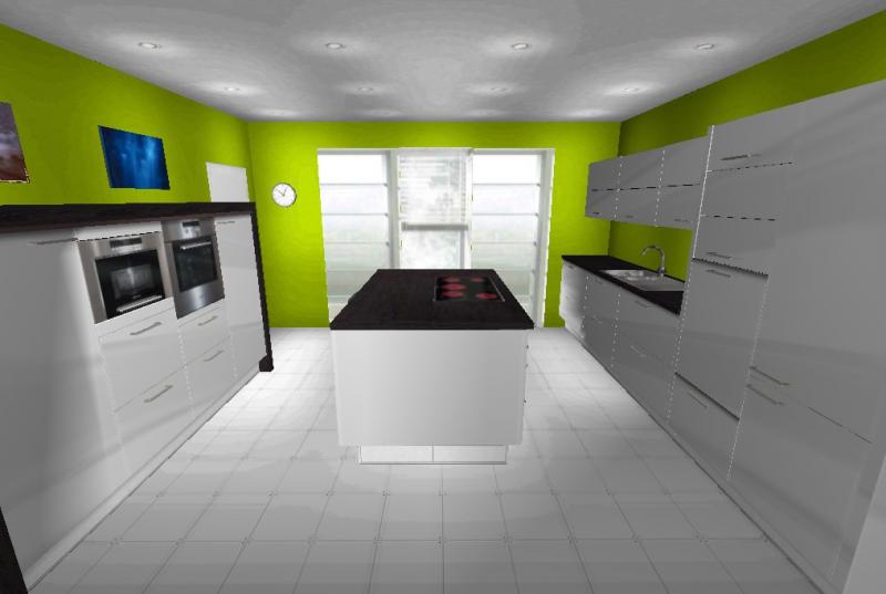

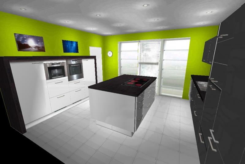

Was sagt Ihr denn zu der Frage, ob der Kühlschrank noch ausreichend geöffnet werden kann, wenn rechts 6 cm seitliche Verkleidung bis zur Wand sind?

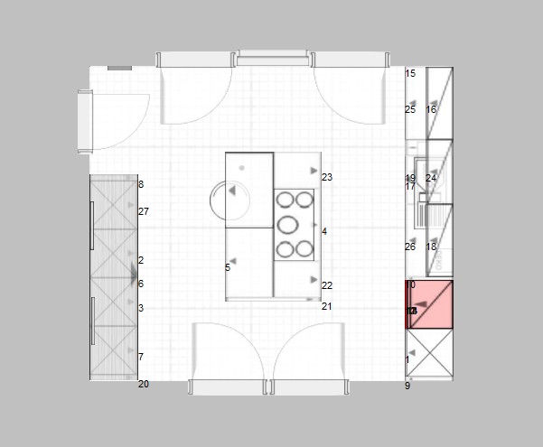

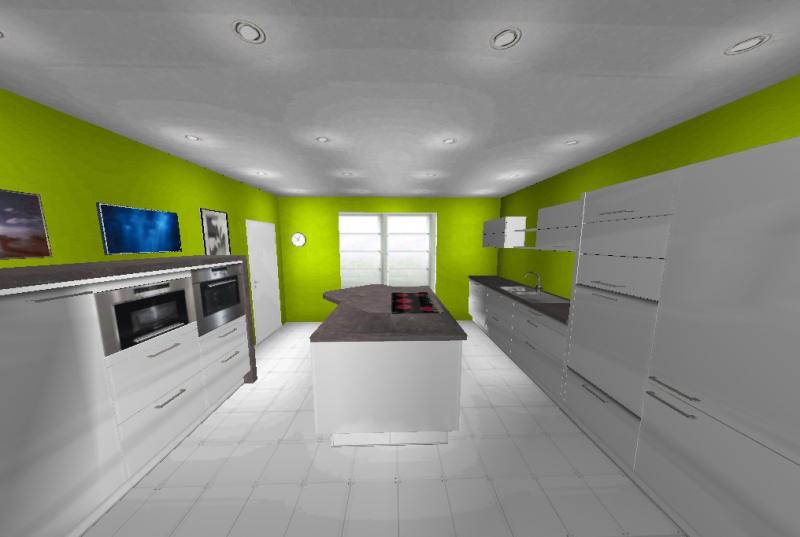

Ich habe im ALNO Plan das bodentiefe Fenster eingesetzt und probehalber links noch einen zusätzlichen Schrank eingeplant sowie die Insel mit der Arbeitsplatte geändert. Was sagt Ihr dazu?
Geplant wurde im Küchenstudio übrigens eine Schüller "Gala". Was ist denn der Unterschied zwischen "Gala" und "Veneto" bei Schüller? Weiß das jemand?
