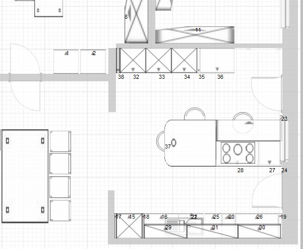

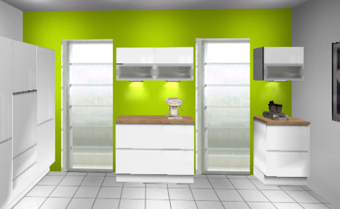

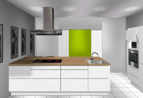

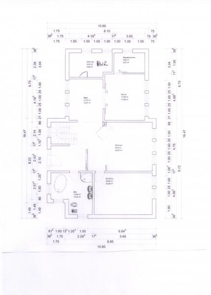

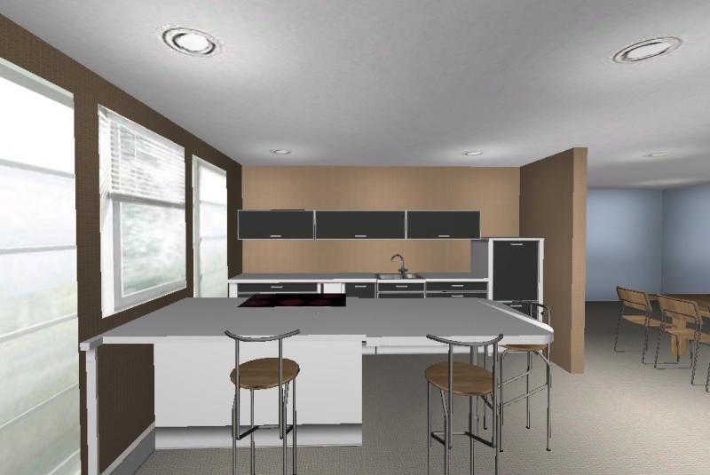

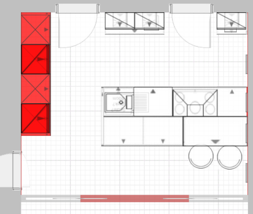

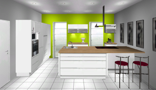

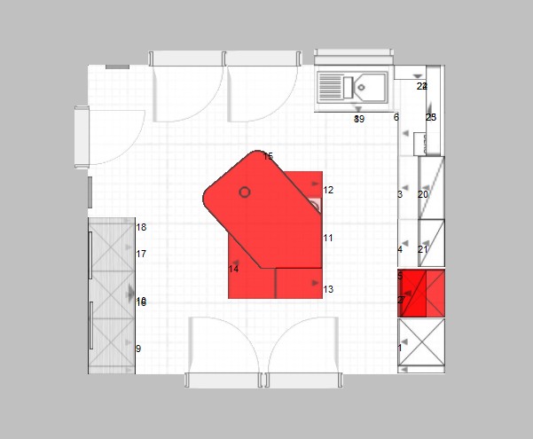

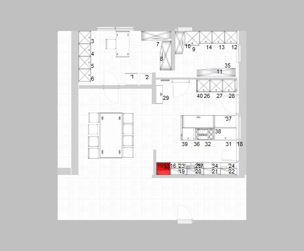

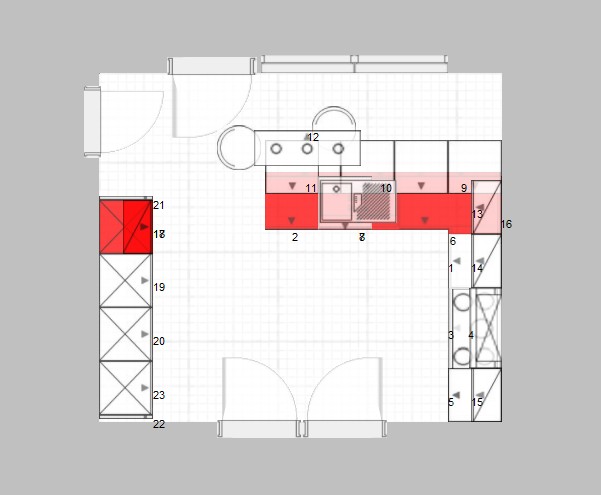

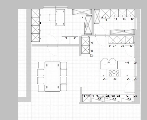

@Kerstin vielen Dank für Deine Mühe alles nochmal darzustellen. Nachdem ich alles nochmals angeschaut habe, lässt sich folgendes zusammenfassen:
Kerstins Variante aus dem "Chefkoch" ist nicht mehr machbar, weil wir die Speisekammer verkleinert haben und dadurch die linke Tür nicht mehr nach ganz vorn rücken kann. Weiterhin kann sich meine zweite Hälfte nicht mit der Lösung anfreunden, dass die Schränke und die Hänger zwischen den Terrassentüren sind.
Vanessas Variante 1 waren mir zu viel Schränke
bei meiner Variante 2 stimmen die Innenmasse nicht, dort ist eine Breite von 490, wir haben jedoch nur 450 zur Verfügung.
bleibt also nur Kerstins Variante 1 oder meine Variante 3.
Bei Kerstins Var. 1 wären doch hinten zwischen Fenster und Insel auch nur 70 cm zum durchlaufen, der Unterschied in meiner Variante 3 ist nur, dass anstatt des Fensters dort die Spülenecke der Punkt ist, wo nur 70 cm wären. Die Wege vom
Herd zur Spüle sind damit doch eigentlich auch nicht weit, nämlich 100 cm, um z.B. das Nudelwasser abzugießen.

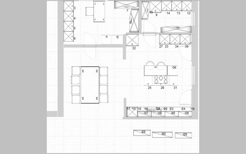

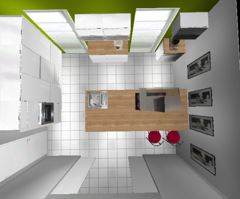

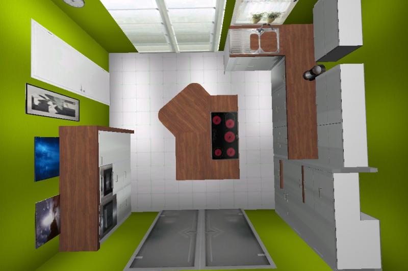

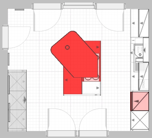

Ich habe eine große Bitte, ich bekomme in meinem

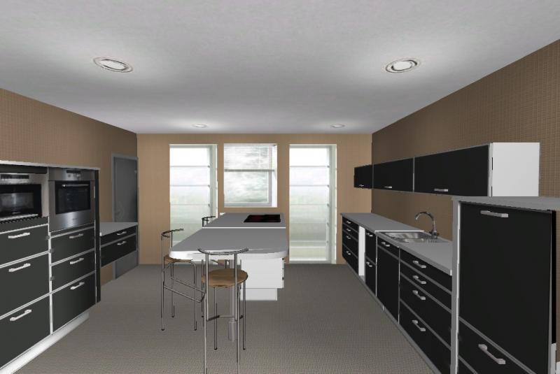

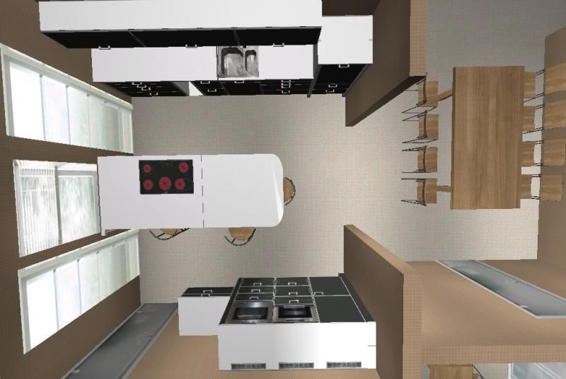

ALNO -Plan den Vogelblick, also die Draufsicht von oben nicht hin ( Laptop ) ich hab schon alles versucht. Kann mir jemand diese Draufsicht hier in den Thread einfügen, damit ich meine Planung ( Variante 3 ) in der 3d-Ansicht von oben sehen kann? Vielleicht hilft mir das ja weiter. Zur Vereinfachung hab ich die Pläne nochmals angefügt.
Den BO kann ich nicht in die Speisekammer stellen, weil diese zu schmal ist dafür und ich ihn doch häufiger brauche ( Brötchen backen ), also müssen diese Seitenschränke bleiben.
Die Tür zu meiner jetzigen Küche ist übrigens 70 cm breit
Mit den Eckspülen komm ich wohl nicht weiter. Das Becken sollte mindestens eine Breite von 40 - 45 haben. Bei den abgebildeten Spülen fehlt mir definitiv dann die
gleichgroße Abstellfläche.
@ Vanessa, was meinst Du mit "Verzettelt"? Nur die Eckspülenlösung?
LG Plani
PS: Vielen Dank für Eure Geduld mit mir
