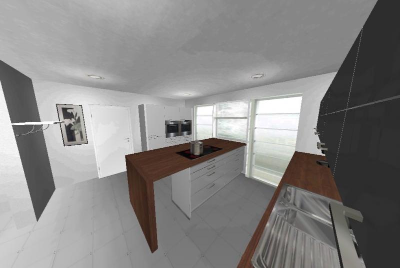

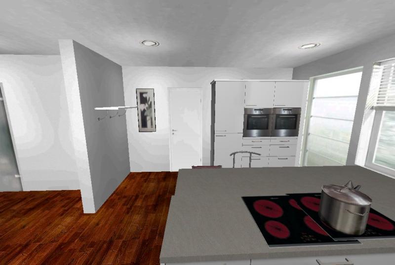

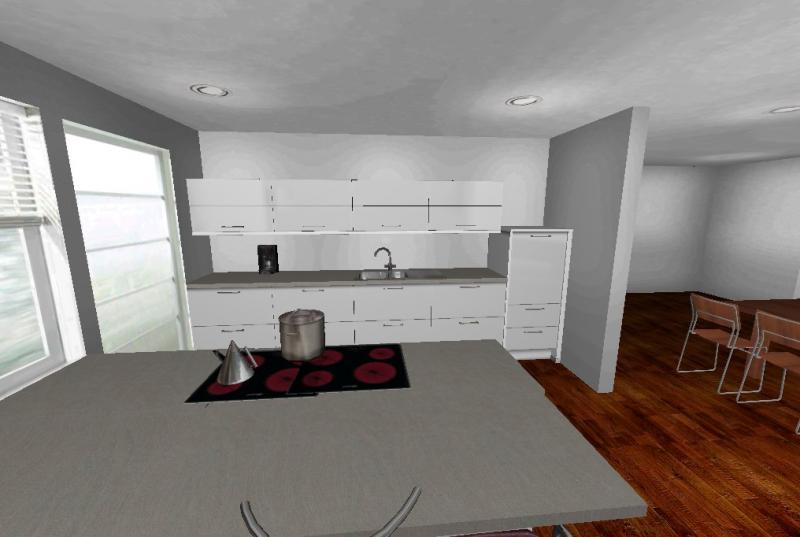

Hallo Vanessa und an alle anderen Planungshelfer,
leider hat es eine Weile gedauert, bis ich antworten konnte.
Habe jetzt wieder über der Planung gesessen und die Arbeitshöhe der Mittelinsel auf 86 cm gebracht. Bin mir aber nach wie vor nicht sicher, wie das in echt aussieht, da ja rechts die Arbeitshöhe bei 91 cm liegt. Meine Größe ist 165 cm. Was meint Ihr, würde da auch eine Höhe von 91 cm funktionieren?? Diese Höhe wäre - glaube ich - auch besser für die Sitzlösung.
Der Geschirrspüler befindet sich rechts an der Wand. Wie ist das im Handling beim Be- und Entladen, da ich ja nun nur noch von links rankomme, bzw. von vorn. Sollte die Wand direkt daneben dann gefliest sein, sozusagen als Spritzschutz?
Unsere vorhandene Microwelle möchte ich nun hinter eine Lifttür/Klapptür bringen. Habe leider keine Idee wohin, bzw. welcher Schrank dafür passt. Eigentlich ist nur noch im Hochschrank rechts neben dem Backofen platz, da im linken Schrank der Kühlschrank ist. Auf der Arbeitsplatte möchte ich sie nicht mehr stehen haben. Der Hochschrank rechts ist momentan ohne Herd geplant, der ist quasi noch zu verplanen.Vielleicht hat noch jemand eine Idee, würde mich riesig über Eure Vorschläge freuen.
Ich habe Bilder angefügt, wie es momentan ausschaut und auch die Datei angehangen.

Der rechte Backofenhochschrank ist also im Moment noch ohne "Backofen "? Hältst du dir da die Anschaffung eines Dampfgarers offen? Wenn ja, könnte man das Fach aktuell mit Klappe wählen und dort erstmal die Mikrowelle unterbringen. Wenn dann wirklich ein DG kommt, kann die Mikrowelle vielleicht auch einfach in die Speisekammer wandern?
Wenn du mit der Höhe von 91 cm als Schnippelhöhe wirklich gut zurecht kommst, dann sollte es auch an der Kochinsel relativ gut ausgehen. Etwas kritisch ist da dann manchmal das Rühren in sehr hohen Töpfen. Das Problem habe ich ja auch (halt bei 98 cm Arbeitshöhe ), ich verzichte allerdings auch in meiner neuen Wohnung auf unterschiedlich hohe Bereiche, weil es mich nicht extrem stört.
Stühle werden sich für 86 und für 91 cm Arbeitshöhe finden lassen.
Wenn du allerdings doch sagst ... hmmm, wäre vielleicht schon schön, die Arbeitshöhe angepaßt zu haben, dann empfehle ich immer mal den Hersteller Schüller :
Hier würde mir die Kombination von Schüller System 715 (an der Kochzeile=Korpushöhe 71,5 cm) und System 780 (an der Spülenzeile =Korpushöhe 78 cm) gefallen.
Vorteil, die Arbeitsflächen würden sich in der Höhe nur um 6,5 cm unterscheiden.

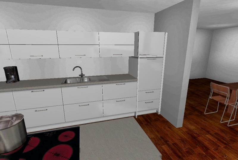

Wenn ich in der Küche bin hab ich meinstens extra meine Musik an und ich höre
auch gern mal Radio. Vanessa, was meinst Du mit Koffer in den Seitenschränken?
AW: Neue Küche im Neubau -
ja, so habe ich gemeint... hinter dem Türchen dann die Micro.

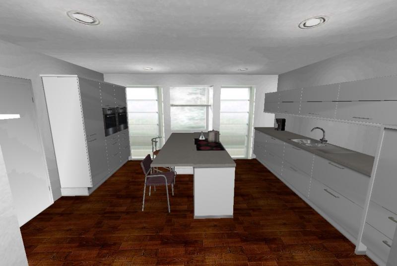

Hallo Planerin 2010 ,
in meinem Album findet Ihr ein weiteren Lösungsvorschlag für Eure neue Küche im Neubau.
VG rent a küchenplaner

Hallo Renta Küchenplaner und an alle anderen fleißigen Küchenplanungshelfer,
vielen Dank für Deine Entwürfe, wir haben uns gestern alle Bilder angeschaut und darüber nachgedacht.
Insgesamt, wie Kerstin schon geschrieben hatte, ein toller Entwurf. Deine Dreieckslösung ist gut durchdacht. Allerdings stört uns der Verlust der Arbeitsfläche im Spülenbereich. Daher kommt diese Lösung für uns nicht in Frage.
Im übrigen hat sich in meiner Alnoplanung der Fehlerteufel eingeschlichen. Die Breite ist dort 5 m. Wir haben allerdings nur 4,50 m.
Am Montag war ich in einem Küchenstudio . Die Küchenplanerin hat meine Mikrowelle in eine Lifttür über den GSP eingeplant. Für die Mittellösung habe ich mich dazu entschlossen, den 50er Schrank auf der Kochfeldseite wegzulassen, so dass dort
mehr Beinfreiheit ist und der Sitzbereich sich für die Füße vergrößert.
Weiterhin empfiehlt sie unterhalb des Kochfeldes Schränke mit 2 Fächern und 2 Auszügen. Den Gesamtpreis für die Küche hab ich noch nicht erfahren. Nächsten Montag gehen wir wieder hin. Das Holz liegt aber bei ca. 10.000 € meinte sie.
Was meint Ihr zu den Änderungen?
LG Plani

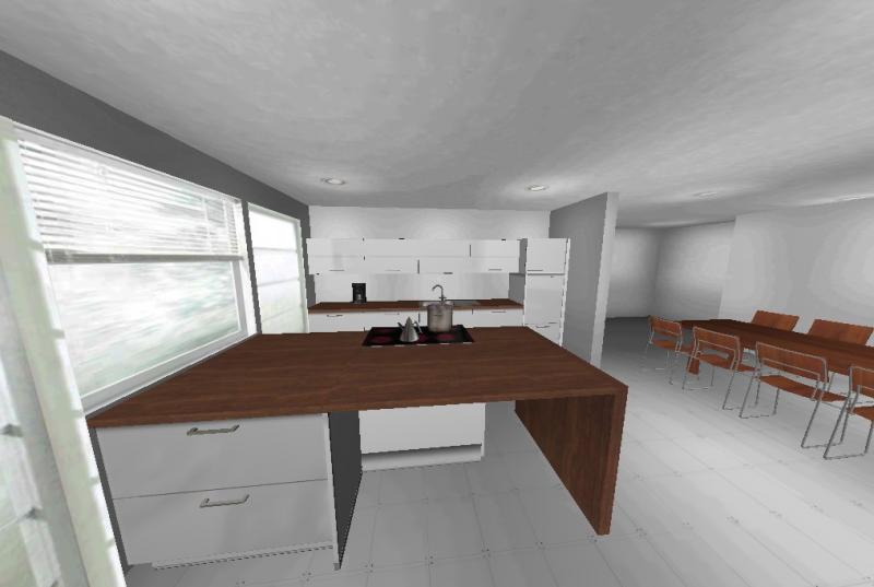

So, heute hat es mit den Bildern geklappt. Gestern hatte sich das Fenster "Anhänge verwalten" ständig aufgehangen.
So siehts jetzt ca. aus. Was meint Ihr?
Im übrigen sind wir uns nach wie vor nicht sicher, welcher Fußboden gut mit einer Arbeitsplatte harmoniert. Farblich sind wir uns bei der Arbeitsplatte auch noch nicht sicher. Wie findet Ihr das mit der Kastanien-Platte?
LG Plani
Wozu ist die Lücke neben dem Kochfeld gedacht?
Will ich auch fragen ... Fußfreiheit kann da doch kein Argument sein, von der Rückseite sind es doch 60 cm Tiefe.
Hi,
ich hoffe Ihr seit Euch auch im klaren, wie gut es sich um Wangen sauber machen läßt.
Wenn nicht, probiert es doch mal vorher aus. *crazy*
Wenn es nicht technisch notwendig ist, würde ich auf so etwas generell verzichten.
