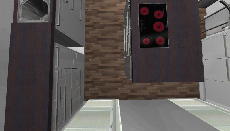

Draufsicht: beide Tasten gleichzeitig drücken und mit der Maus fahren ;-)

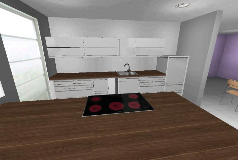

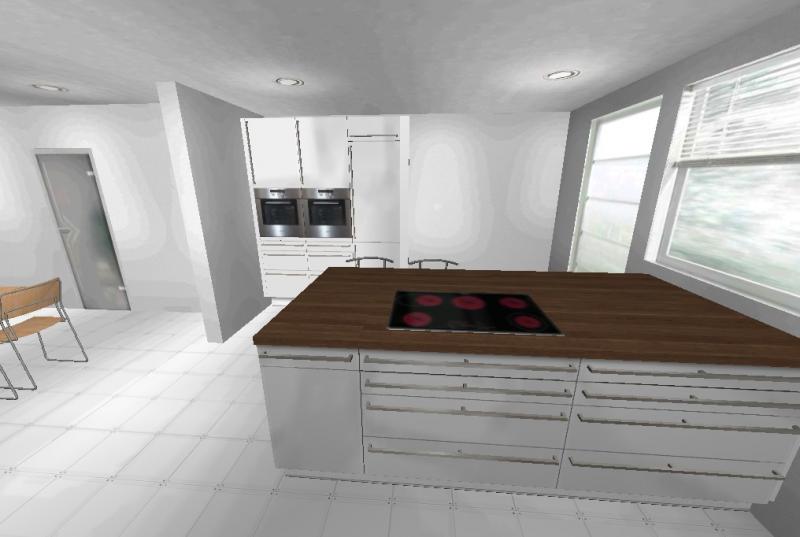

Arbeitshöhe Spülenseite hab' ich 92cm (das geht mit 6-Raster & hab ich auch mit 165cm) Arbeitshöhe Insel 86cm (das sind dann 5-Raster).
Warum hast Du die Insel von der Wand gelöst? das würde ich nicht machen, man hat immer soviel Rumstehen (Obstschale, Küchenmaschine etc.) ausserdem musst Du die Elektrik dann im Boden verlegen und kannst die nicht praktisch von der Wand holen.
Ebenfalls praktisch ist es, wenn Du grosse Kochaktionen machst, hast Du viel Platz um die Teller anzurichten.
Hochschränke niedriger ist doch o.k. Du hast ja mehr als genug Stauraum ... ich komme übrigens auch nicht soweit hoch - dazu benutze ich dann nen Kochlöffel oder Steig auf einen Tritt ;-)
Novy ist mit allem Pipapo so um die €2000 zu haben.

So kann man um die Insel laufen und ist nicht auf eine Seite festgelegt, falls der Platz überhaupt reicht. Allerdings ist die Elektrik ein Argument. Das müsste ich mal mit unserer Baufirma besprechen. Den Einbau so einer Deckenhaube von Novy übrigens auch.

Ich krieg die Draufsicht nicht hin, drücke beide TAsten am Pad und zieh die Maus mit dem Finger, aber es geht nicht höher, nur ein bissel.

Wenn ich die Insel auf 86 cm nehme, passen aber keine Barhocker mehr hin für meinen Topfgugger

;D weiterüben mit dem Pad .. irgenwann hast Du den Trick raus .. die Reihenfolge beim "gleichzeitig" drücken spielt auch ne Rolle hab ich den Eindruck ;-)

Kühlschrank finde ich gut an der Stelle. Ist sowohl vom essen, als auch vom Herd her gut zu erreichen.. Wenn's ans Gemüsevorbereiten geht ziehe ich eh immer die ganzen Schubladen raus und stelle sie auf die APL; dann suche ich mir raus, was ich grad brauche, oder was nicht mehr überlebensfähig ist :foehn:
Für die Inseln brauchst Du keine Barhocker, sondern nur leicht erhöhte Stühle (gibt z.B. bei Ikea ) ideal für solche Sitzpositionen. Ausserdem gibt es Barhocker, welche höhenverstellbar sind - die passen dann sowieso.
AW: Neue Küche im Neubau -
Warum sollen an einer 86 cm hohen Fläche keine Hocker stehen können? Da gibt es immer eine Lösung.
Wenn man in 92 und 86 cm Arbeitshöhen plant, würde mir die Kombination von Schüller System 715 (an der Kochzeile=Korpushöhe 71,5 cm) und System 780 (an der Spülenzeile =Korpushöhe 78 cm) gefallen.
Vorteil, die Arbeitsflächen würden sich in der Höhe nur um 6,5 cm unterscheiden.

Hab mal ein Bild meiner Draufsicht bei, höher komme ich nicht.
Aus der Perspektive sieht es schon etwas schmal aus hinten am Fenster.

.. da am Fenster ist 70cm - da passt frau schon durch .... aber eben - ich würde es eher nicht machen, schon wegen dem Anrichten von vielen Tellern.
