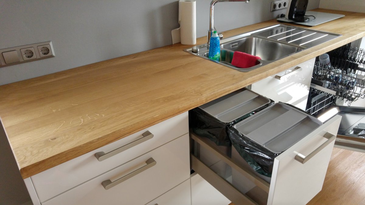

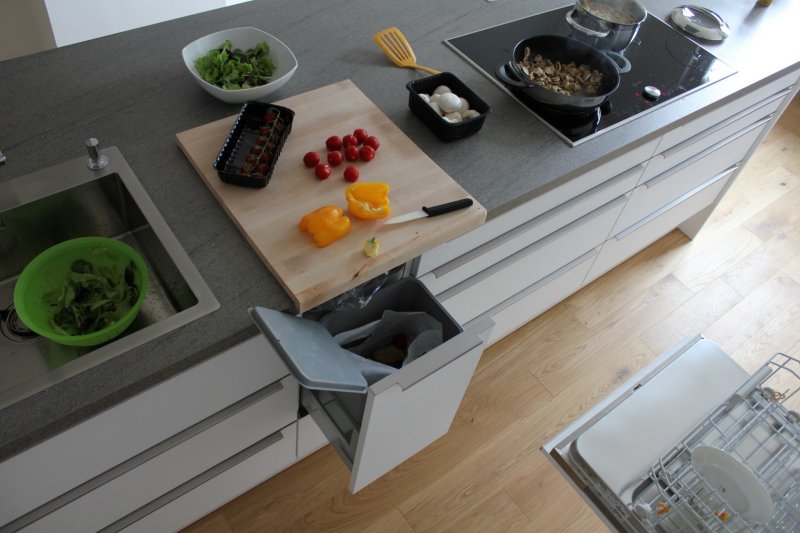

ein MUPL sollte unter der Hauptarbeitsfläche eingebaut sein, also da, wo Abfälle anfallen. Das ist wischen Kochfeld und Spüle.
im 2. Bild sieht man eine sehr praktische Anordnung MUPL-Spüle-GSP

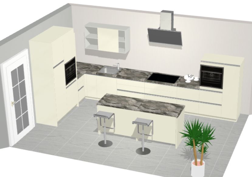

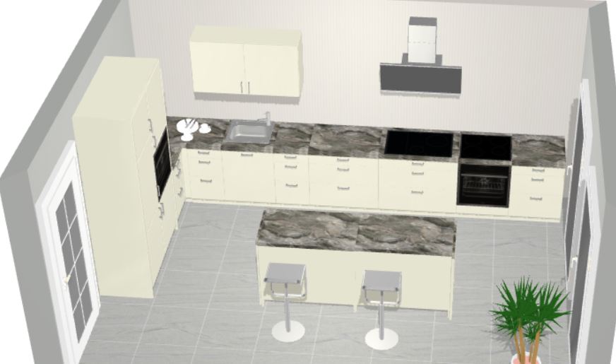

Die einsame HS Säule in deiner Planung neben der Terrassentür sieht eher verloren aus.
man kann schlecht an einer 35cm Thekenecke sitzen. Für einen Stuhl rechnet man 80x80cm Platzbdarf.
